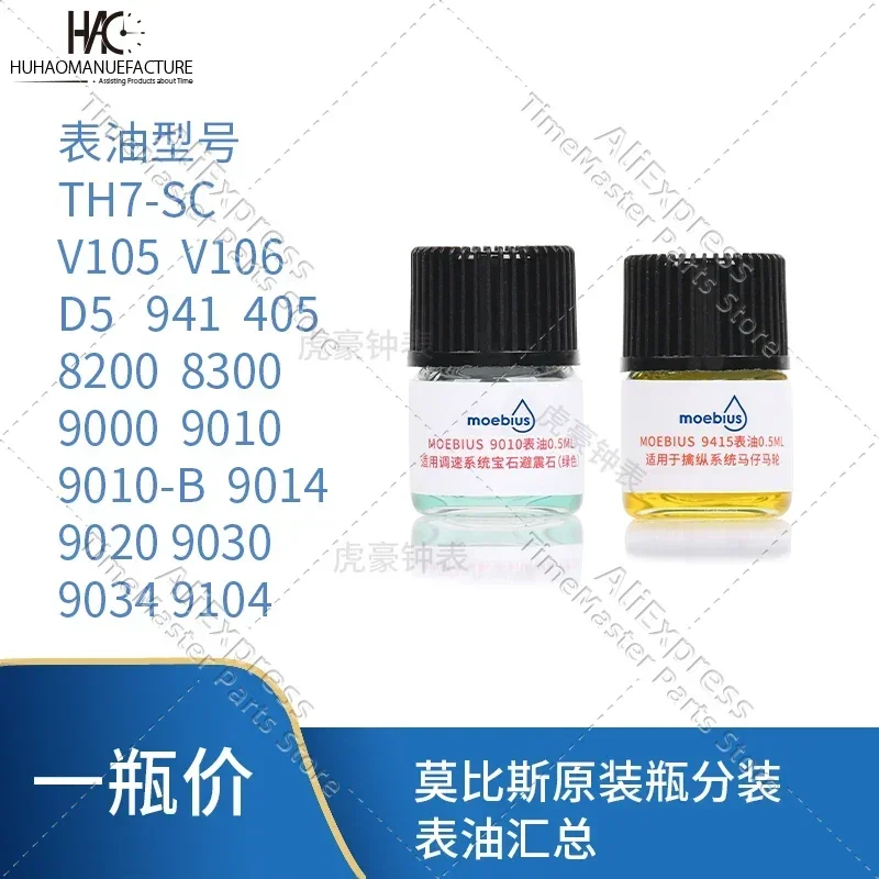

Ik wil hobbymatig aan horloges sleutelen. Ik heb een mooi beginsetje voor mijzelf samen gesteld. Nu wil ik niet zoveel uitgeven aan smeermiddelen. Op Ali express kwam ik moebius tegen in kleine potjes. Is dit iets om mee te beginnen en zoja, welke te bestellen voor nu?
Heb je de verkoper al gevraagd of dit het echte olie is van moebus ? Klinkt gek maar als je er maar vraagt krijg je meestal eerlijk antwoord
Prijs is te mooi om waar te zijn. 0,5ml voor nog geen €4,-
Ik betaal voor 2ml ( dat is de kleinste hoeveelheid die Moebius in de EU aanbiedt) meer dan €20,-
€3,55 voor 2 ml geïmporteerd uit Zwitserland? Da’s écht geen Moebius, no way. Fröbelius wellicht :grinning:
Om 'ns te proberen op een oefenhorloge kan 't denk ik geen kwaad; dan kun je zelf ervaren wat het betekent om een miniscule hoeveelheid olie aan een onderdeel te geven. Voor het serieuze werk zou ik dit echter nóóit aanraden.
Dus eigenlijk ben ik gedoemd tot het aanschaffen van moebius. Kan ik het dan als beginner beperken tot 1 algemene van moebius om de kosten ook iets te drukken?
Sowieso niet orgineel want ze verkopen kluber p125 als moebius msa28 102/p125. Dat is wel heel vreemd.
Enfin. Die 0.5 gram is wel een prettige hobby hoeveelheid van dit godverlaten dure spul, maar toch…
Het zou nog kunnen dat ze in bulk kopen en dit verdelen in kleine hoeveelheden. Maar ik betwijfel het.
Of het slechter is, geen idee. Lijkt me goed na te maken als je de stofjes analyseert.
Probleem is dat als je dit gaat gebruiken, je dus niet weet of je uurwerk na 1 jaar naar de godver gelopen is of dat het prima werkt.

Zodra je 9010 selecteert is het bedrag 6,49. Wie weet kopen ze het wel groot in… dat is omgerekend 26€ voor een potje van 2ml en dus net iets goedkoper dan bij timeparts.
5ml 9010 koop je bij timeparts voor 59€. Dus dat is 5,90€ per 0.5ml. Meneer timeparts verdient er nu ook nog op. Ongetwijfeld dat het nog goedkoper wordt als je meer afneemt bij Moebius. Ik denk dus dat het te kort door de bocht is om te zeggen dat het een scam is op basis van de prijs.
Als iemand de olie in het groot inkoopt en in kleine hoeveelheden doorverkoopt, mag er dan de sticker met naam Moebius opzitten? Controle op productiedatum is er niet en hoe schoon wordt er gewerkt bij het vullen! Zou dit soort aanbiedingen als prof. horlogemaker dan ook nooit kopen.
Denk dat Moebius dit niet goed zal keuren [ ook vanwege het verdien model ].
Daar hoor je me niet over. Dat china leunt op namaak en buiten regels om handelt verbaasd mij niet. Ze horen ook europese richtlijnen aan te houden tijdens ontwikkeling en productie van producten als ze naar ons willen exporteren. Ik kan genoeg voorbeelden noemen waarbij dat niet gebeurd. Of ze het mogen doorverkopen hangt van van alles af lees ik al, maarja die strijd moet moebius maar mooi voeren (wat ze ongetwijfeld ook wel zullen doen denk ik). :rofl: die chinezen doen gewoon alles om centjes te verdienen, tot en over de grenzen van mogen.
Begrijp ik, echter was dat niet zijn vraag. Hij zou graag hobbymatig dit op willen pakken. Ik zou het nog best kunnen geloven dat dit echte producten zijn maar met de door jou genoemde punten moet wel rekening gehouden worden. Voor de hobby lijkt me dat minder relevant.
