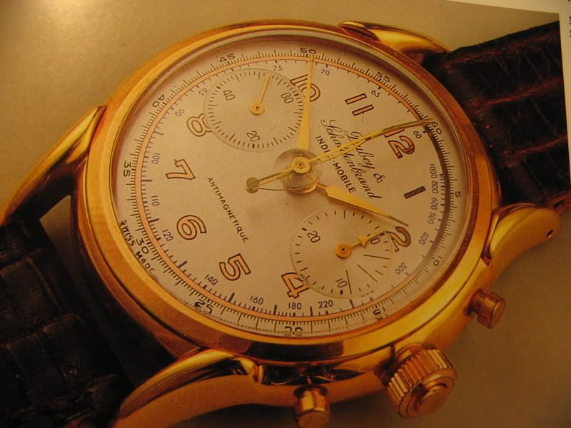

Dubey & Schaldenbrand heeft een soortgelijk single split second systeem in 1946 uitgevonden, de zgn. index-mobile maar dan met een veer op de wijzerplaat direct onder de chrono wijzer. dat horloge is dus heel makkelijk te herkennen als een single split chronograaf :slight_smile:

Dubey & Schaldenbrand hebben nog wel eens een serie uitgebracht van hun index mobile ergens in de 90tiger jaren als eerbetoon aan hun oermodel.
