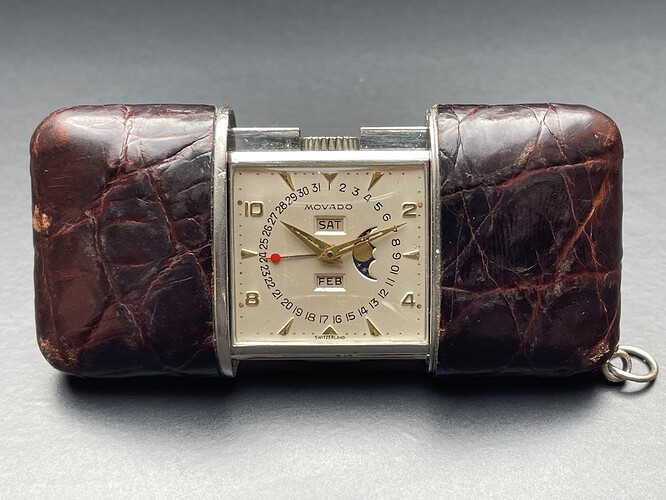

Ik laat hier nog een keer een van mijn exemplaren zien uit mijn Movado Ermeto collectie.
Deze uitvoering behoort tot de ultieme en veel gezochte verzamelaars objecten
Dit exemplaar heeft als complicatie een dag, datum en maand aanduiding en daarnaast ook nog eens een zon/maanstand venster.
De lederen croco bekleding is in mint staat net zoals de wijzerplaat, iets wat je bijna niet meer tegenkomt bij Movado ermeto reishorloges van 75 jaar en ouder.
Nu restaureer ik al jaren Movado Ermeto reishorloges en ook dit uurwerk is in een technische perfecte werkende conditie.
En dat allemaal in een behuizing van 5 cm.
Geopend is het net 7,5 cm.

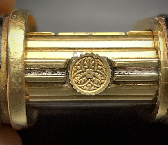

Hier laat ik zien hoe een dergelijke opwindkroon er origineel uit moet zien, de vertanding is nodig om middels de beschermkasten het uurwerk op te winden. Daar zijn twee speciale lange onderdelen voor nodig met aan een kant vertand om de opwind as te verdraaien zie de foto’s.
s-l1600 (2)-A
De opwindkroon die op het exemplaar zit op de Catawiki site ziet er ongeveer uit zoals op de volgende foto. De opgegeven prijs door de taxateur van Catawiki is wel heel erg optimistisch en is dan volgens mij ook veel te hoog, de kosten om dat exemplaar weer in goede orde te krijgen is aanzienlijk, dan wordt het wel een vrij duur verzamelstuk voor de verzameling. Dus collectioneurs, kijk goed uit wat je gaat aanschaffen.
