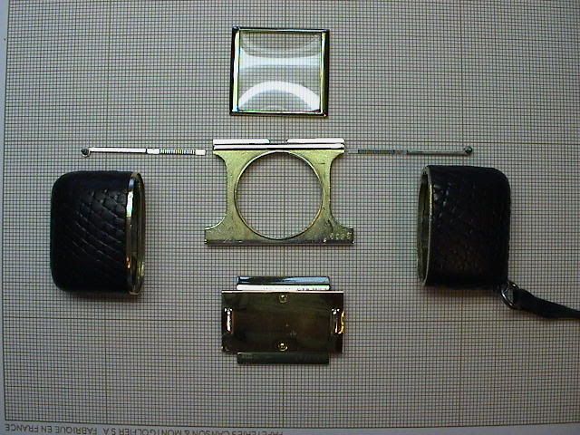

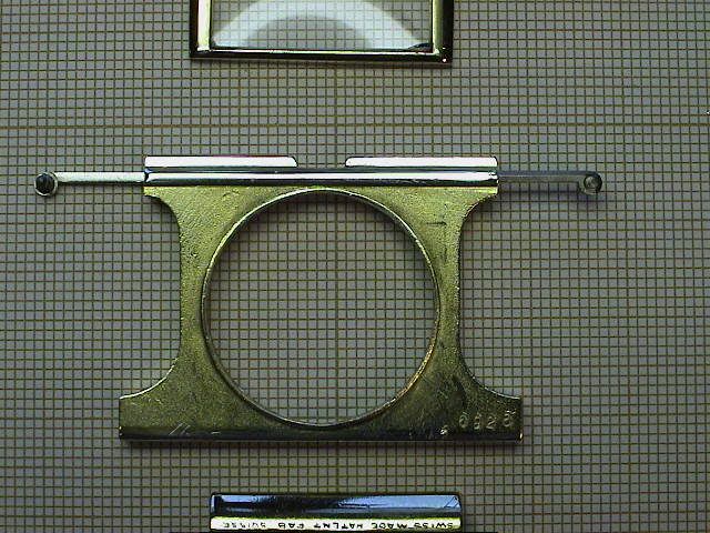

Alle onderdelen op een rijtje :

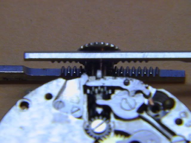

Het speciale aan dit horloge is dat als men de kast open schuift en terug sluit, het uurwerk opgewonden wordt en een gangreserve opbouwt van telkens 4u.
Natuurlijk als het uurwerk volledig is opgewonden moet de veer kunnen doorslippen zoals bij een automaat. Zie op de foto van de onderdelen de originele veer en de aparte veer die de eigenlijke veer tegen de veertrommelwand drukt.
Hieronder een afbeelding van het systeem ;
Er zijn twee stiften die in glijders van de kast schuiven, hierop zijn tanden gemaakt die ingrijpen op de opwindstift.

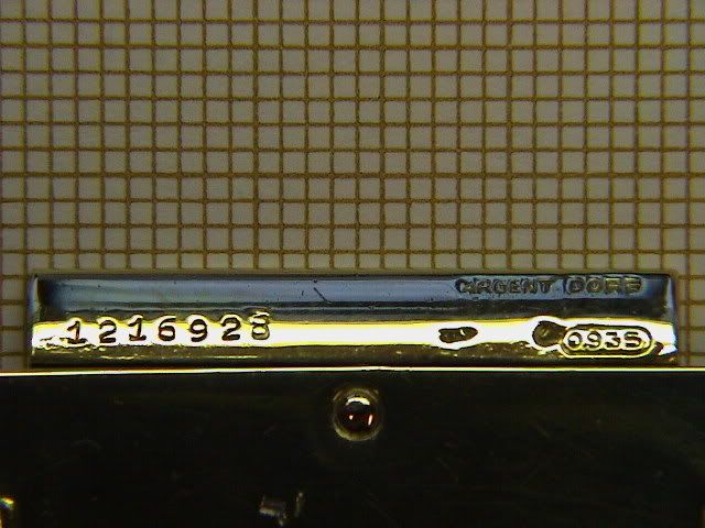

Stempels vindt je hier overal, de wijzerplaat heeft bovenaan een stempel en achteraan een zilverstempel.
