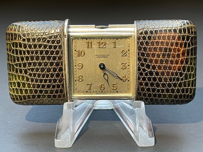

Van wat ik zo de foto’s kan zien, is deze Ermoto nog behoorlijk in originele staat.
-Wijzers: lijken mij origineel, maar wellicht vervangen. Bij deze wijzerplaten, kom je vaak deze wijzers tegen:
De rechte wijzers zitten vaker op platen met opgelegde cijfers of indices.
-Kroon: :white_check_mark:
-Wijzerplaat: :white_check_mark:
-Nummering kast en overeenkomende nummers: :white_check_mark:
-Movado ster op kast: :white_check_mark:
-Zilverstempels: :white_check_mark:
-De ingekraste nummers & cijfers: vrijwel zeker van de horlogemakers die er aan gewerkt hebben.
Ik vind het een mooie aanwinst @Cav, en met een beetje TLC ga je hier lang van genieten.
Gefeliciteerd!

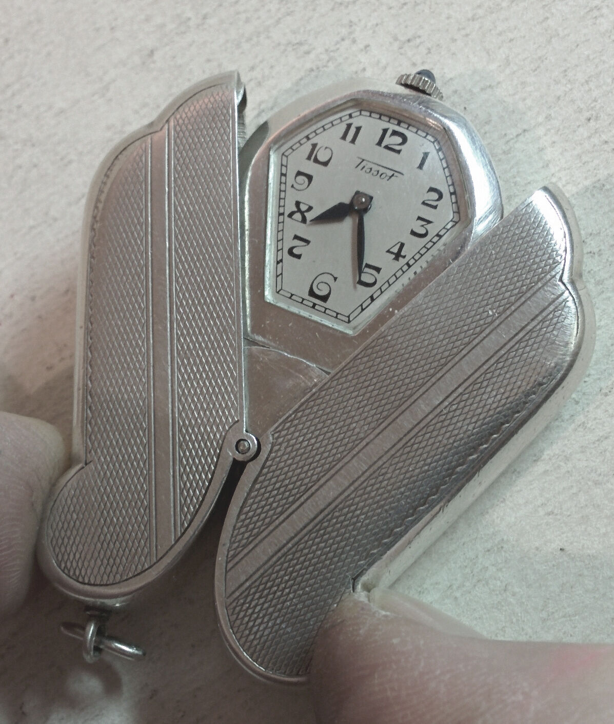

Leuke dingen. Tissot had er in de jaren 20 ook een aantal in het assortiment.
Heb er zelf helaas nog geen in de collectie, ze zijn vrij schaars en prijzig.
De onderste is trouwens een “hermetic”, naam die wel wat weg heeft van die van de Movado :grin:
