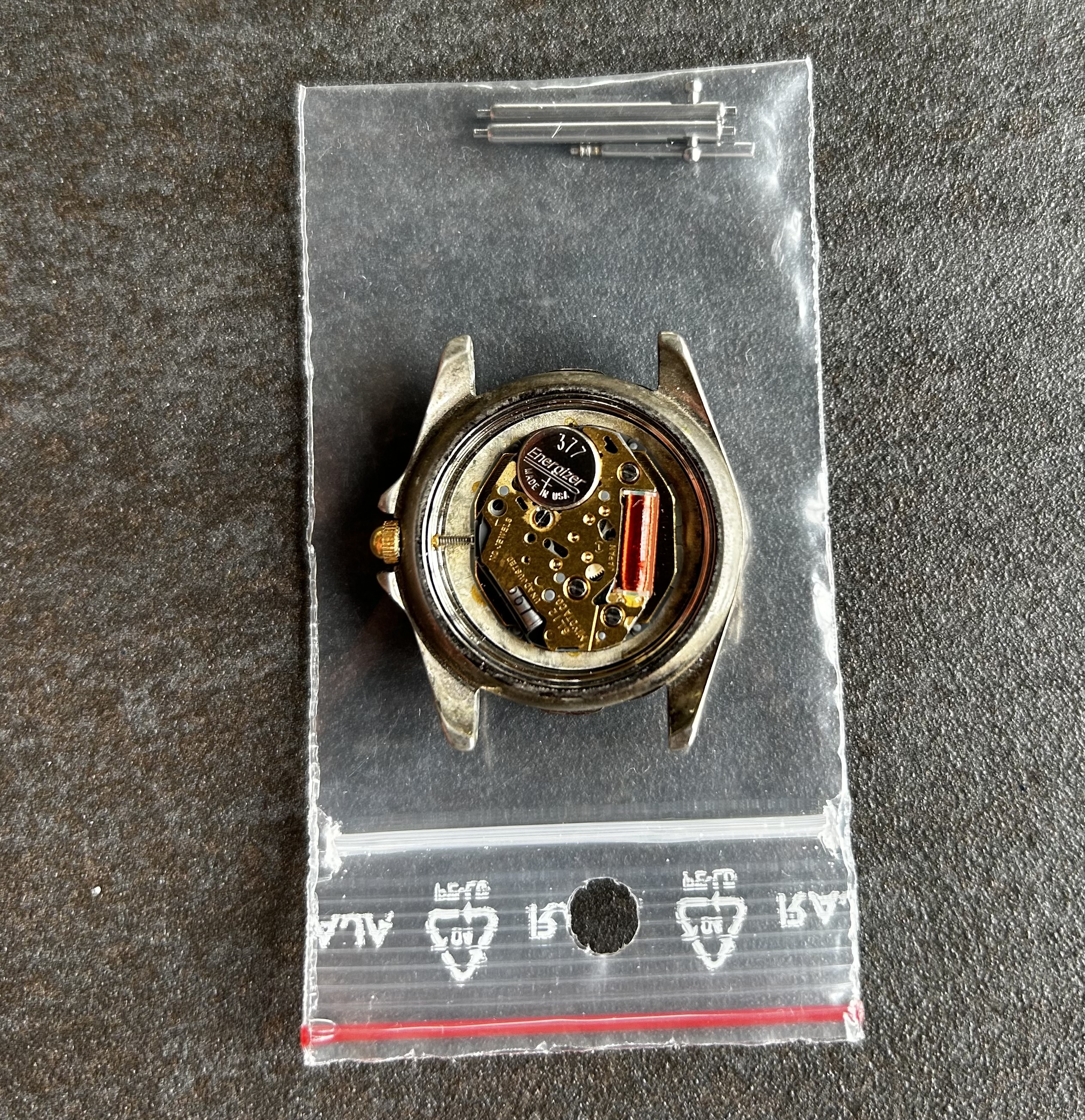

Ik heb ooit voor mijn eerst communie een klein Mutrix horloge cadeau gekregen. Graag had ik deze terug aan de praat gekregen. Er ligt een seconde wijzer los & ik zou die graag terug op zijn plaats krijgen. Ter info, dit is mijn eerste horloge die ik open doe (ik ben wel wat technisch).
  • Hoe krijg ik de kroon uit dit horloge?
  • moet ik ergens rekening mee houden als ik deze wijzer er terug op monteer?
Heeft iemand een idee waar ik meer info zou kunnen krijgen over dit horloge? Eventueel Bouwjaar? Ik ben al een beetje wijzer door de search.
Alvast bedankt!
Je ziet boven de stift (in het uurwerk) naast het eerste gaatje een driehoekje. Ik neem aan dat daar op een pinnetje of ziets gedrukt kan worden. Drukken en tegelijk aan de kroon trekken.
Waarschijnlijk moet de tube van de secondenwijzer iets geknepen worden. Voorzichtig, het is zo plat.
Is gelukt! Bedankt.
Nu nog testen met een nieuw batterijtje :blush:.
Er lijkt een Miyota 6L12 uurwerk in te zitten. Zie ook; https://calibercorner.com/citizen-caliber-6010/
Is volgens mij nog wel te verkrijgen indien je deze zou moeten vervangen.
