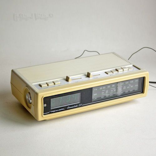

Heb je ooit iets uit elkaar gehaald waarvan je bij de eerste schroef al dacht… ‘nee, dit is geenszins een goed plan’ en dat je vervolgens toch je schroevendraaier op de schroef zette… gewoon, omdat je dacht dat het geen kwaad kon. En begon te draaien. Tot de schroef eruit kwam…
10 minuten later lag je Realistic, een huismerk van Tandy (red.) radiowekker in 34 stukken op je bureau en wist je niet meer hoe dat ding in elkaar moest, laat staan hoe je uit moest leggen aan je ouders dat je gewoon benieuwd was naar de binnenkant van de voorheen prima werkende radiowekker.

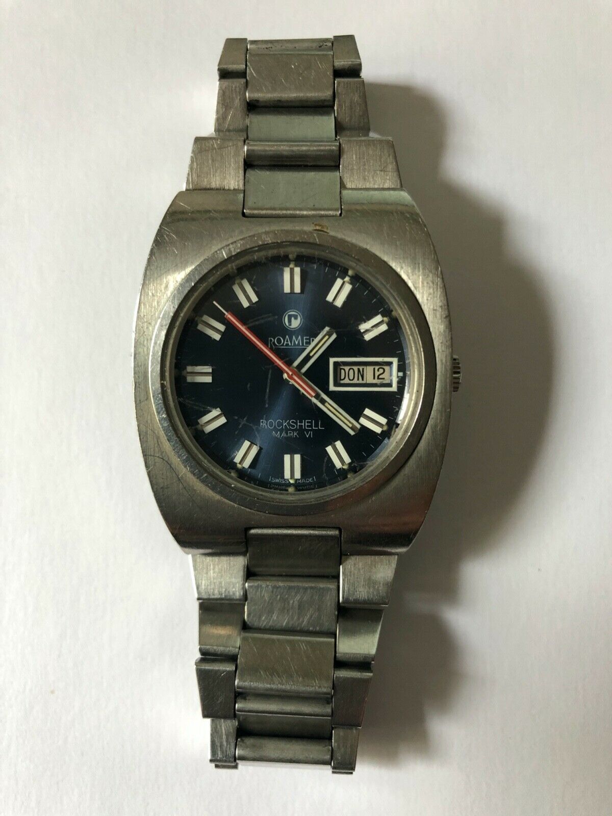

Eigenlijk werkte alles prima aan dit horloge…
Het was gebruikt ja, dat zeker, maar een nieuw glaasje en een refinish van de kast en band zou deze seventies Roamer weer laten stralen als voorheen.

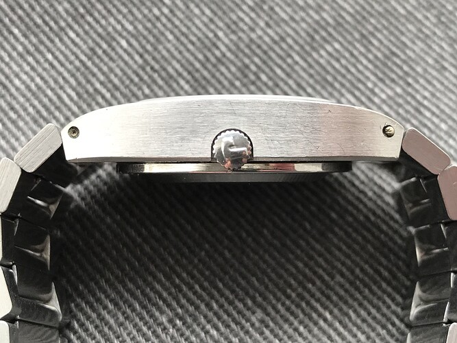

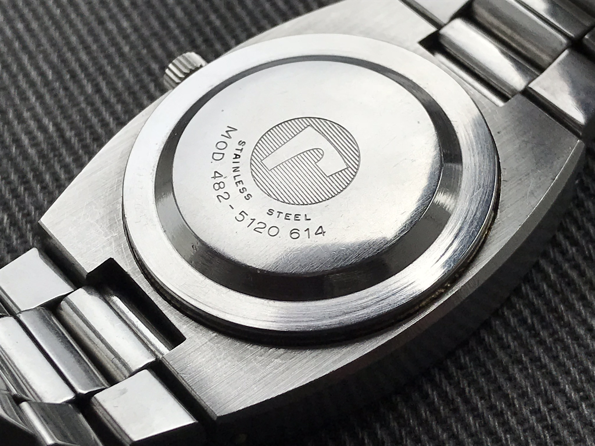

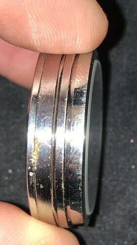

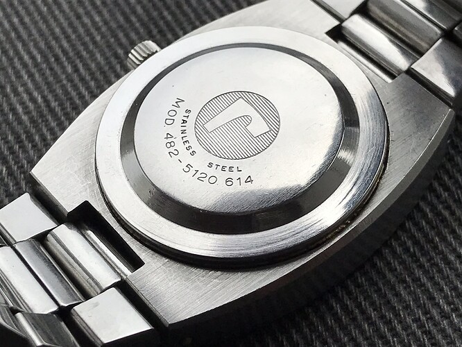

Het horloge moest met respect in ere hersteld worden… Dus aan de slag…kast eruit …kast er… grmbl… dat ging dus niet. Deze Rockshells zitten met een hoekige ring vastgeklemt in de kast eromheen.
Na veel zoeken op het web, zag ik hoe ze los moest komen en voila, daar popte ze tevoorschijn!
Ik hoop dat de bond tegen het vloeken niet meeleest, maar wat een ACHTERLIJK systeem van Roamer… Ik kreeg de kast niet open… vloekte door mijn tanden heen alles wat ik in mijn vocabulaire heb eruit en sloopte de zijkant dus zoals op de foto te zien is. Flamoes met stoofperen nog an toe.

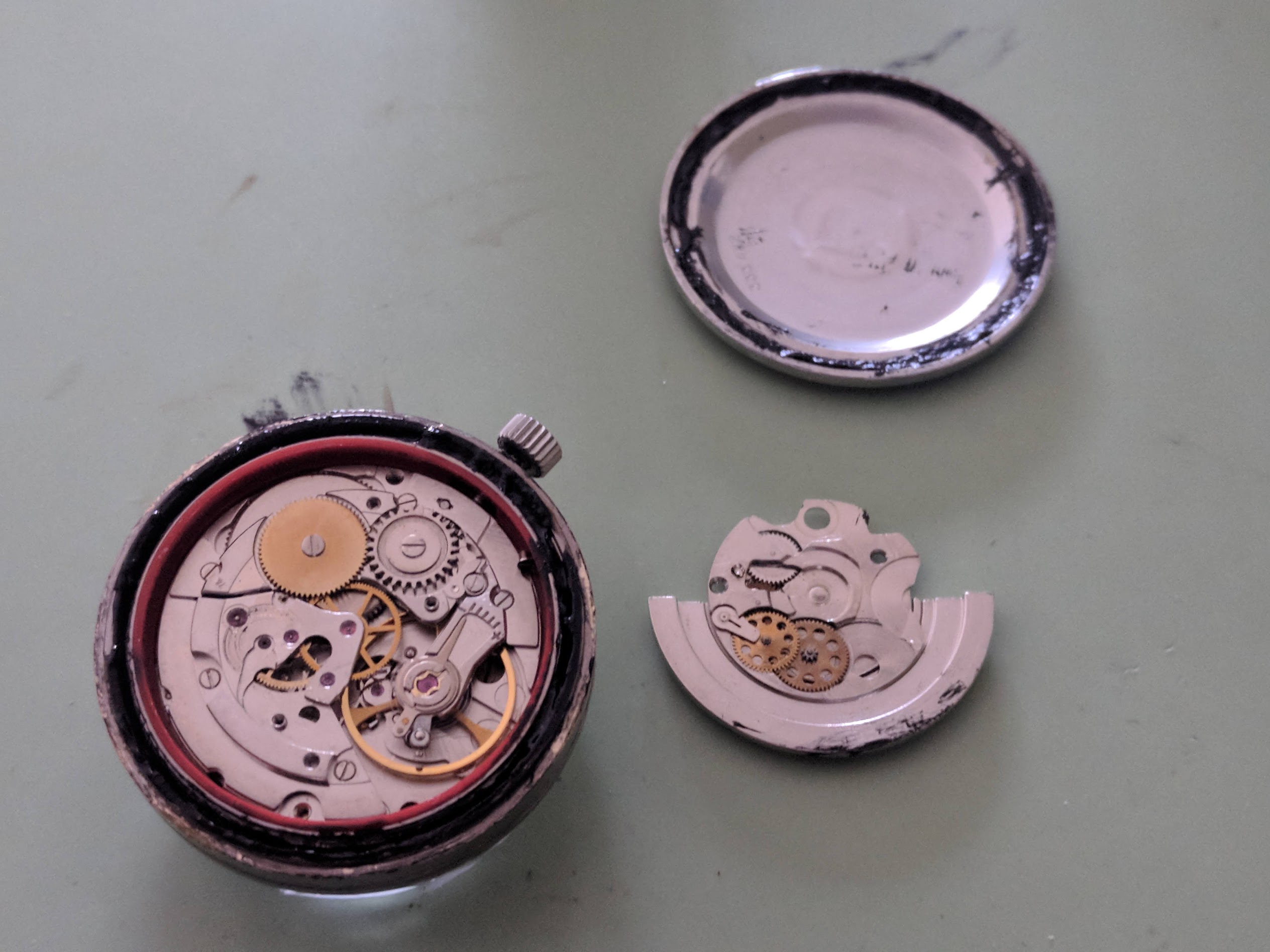

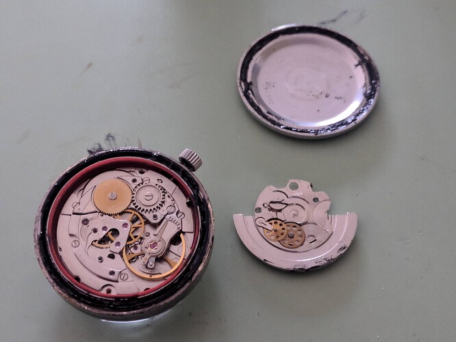

Ik kreeg toen het lumineuze idee het uurwerk er via de voorkant uit te halen…aangezien het via de achterkant niet kon. Geen enkele uitsparing in het deksel en zeer weinig info te vinden over dit specifieke type Roamer…
Maar het glas was nergens vast te pakken. Dus uiteindelijk een hamertje ( ja ik weet het ) gepakt en getikt, ik voel de grap zelf ook, getikt, hahaha! lachen man
Dat ging niet vanzelf tot ik uiteindelijk zo klaar was met Roamer als geheel en specifiek met deze Rockshell Mark VI dat ik een genadeslag gaf. Met succes! Het glas was eruit!!! En het uurwerk stond stil. Kaa. uw. thee…

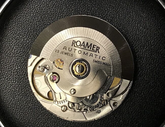

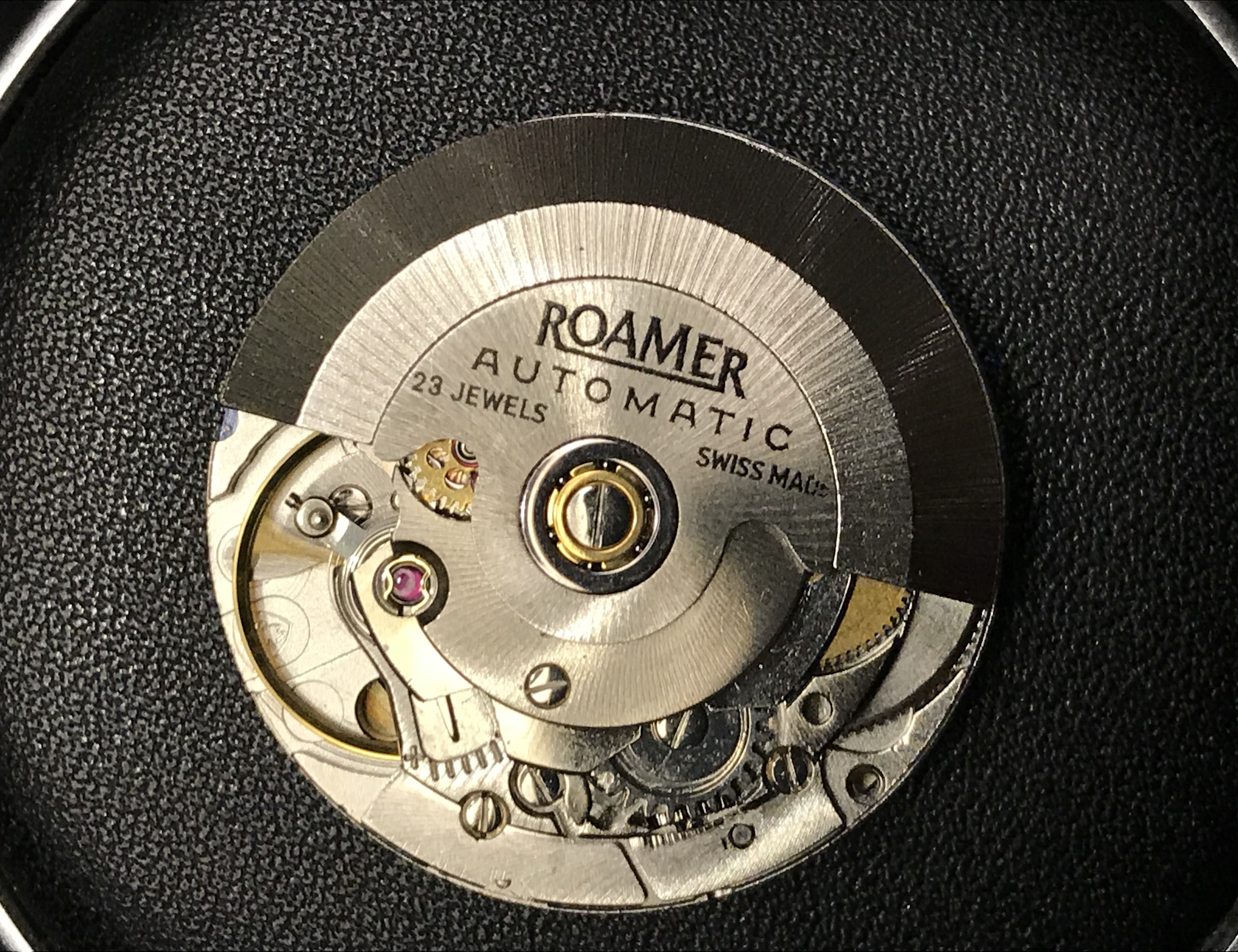

In de tussentijd heb ik nieuw glas besteld (de pakking was nog intact ) en de kast en band voorzien van een nieuwe brush. Ondertussen hield Harry me op de hoogte en had binnen no time het uurwerk uit de kast gehaald en in bad gedaan.
Het was een ellende, maar alles is door Harry in nieuwstaat gebracht, gereinigd en afgeregeld.
Hierna het uurwerk weer geplaatst, wat uiteraard ook niet vanzelf ging

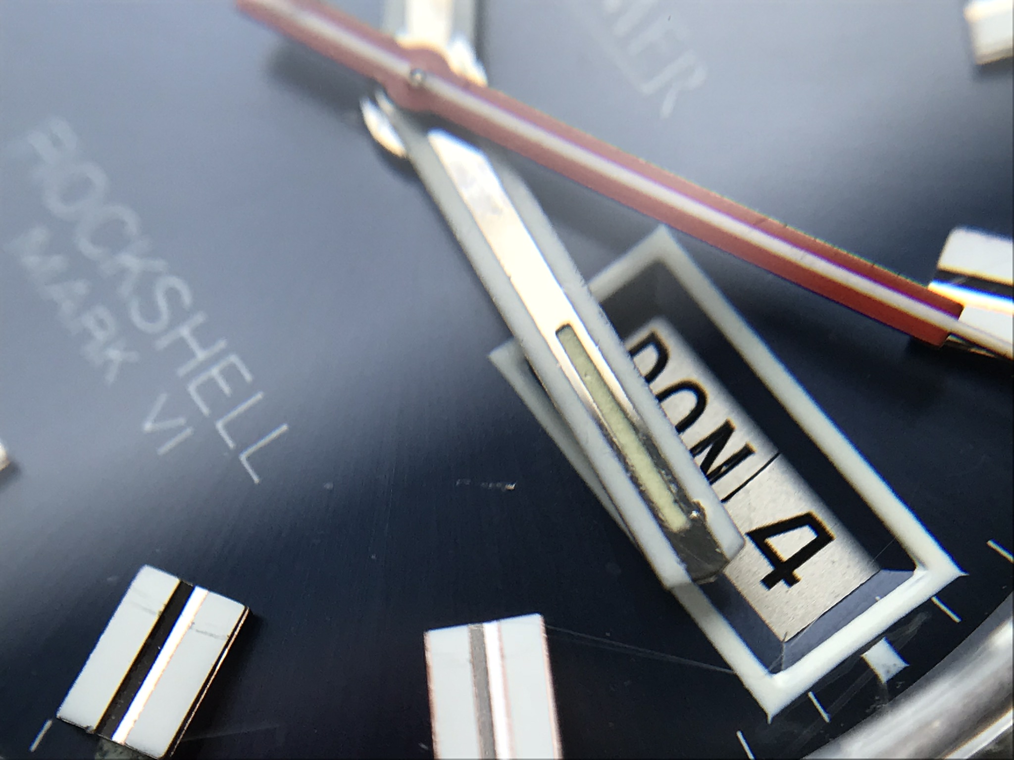

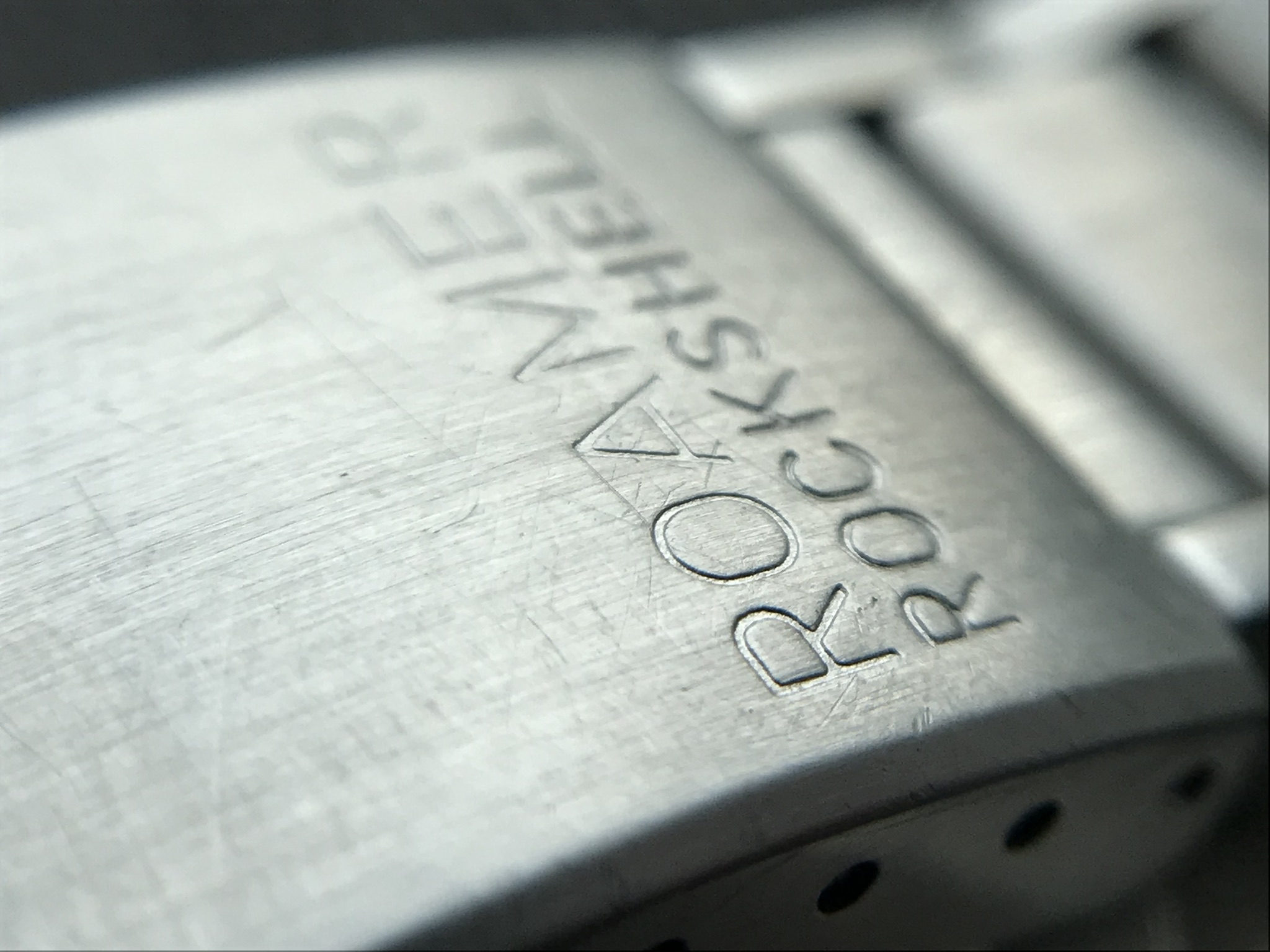

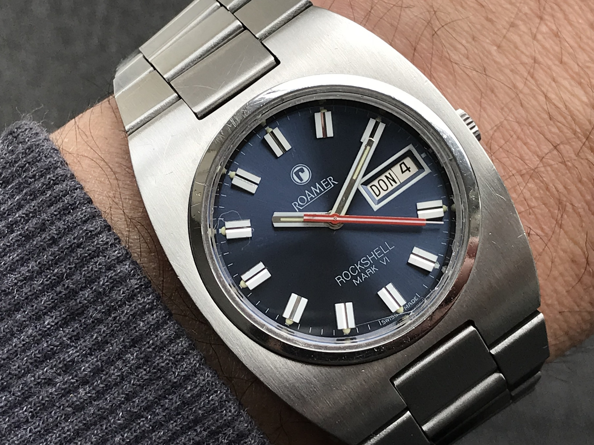

, de bezel licht gepolijst en alles weer in de kast geplaatst. Kijk nou, dat is toch een mooi stukje geschiedenis, onvervalst seventies design ( kijk dat logo op de backplate, die torenhoge indices en hoe de kast in de band doorloopt…)

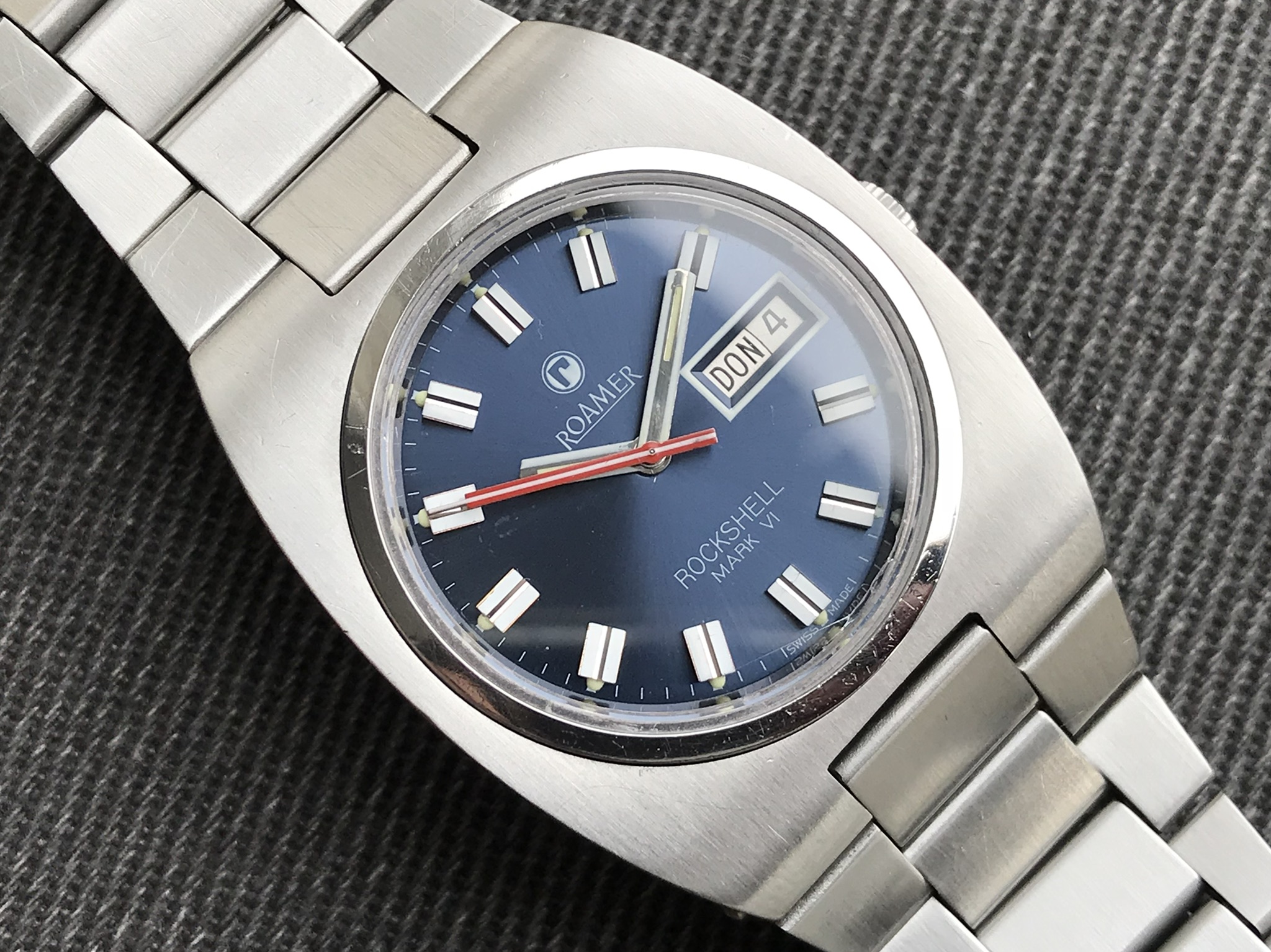

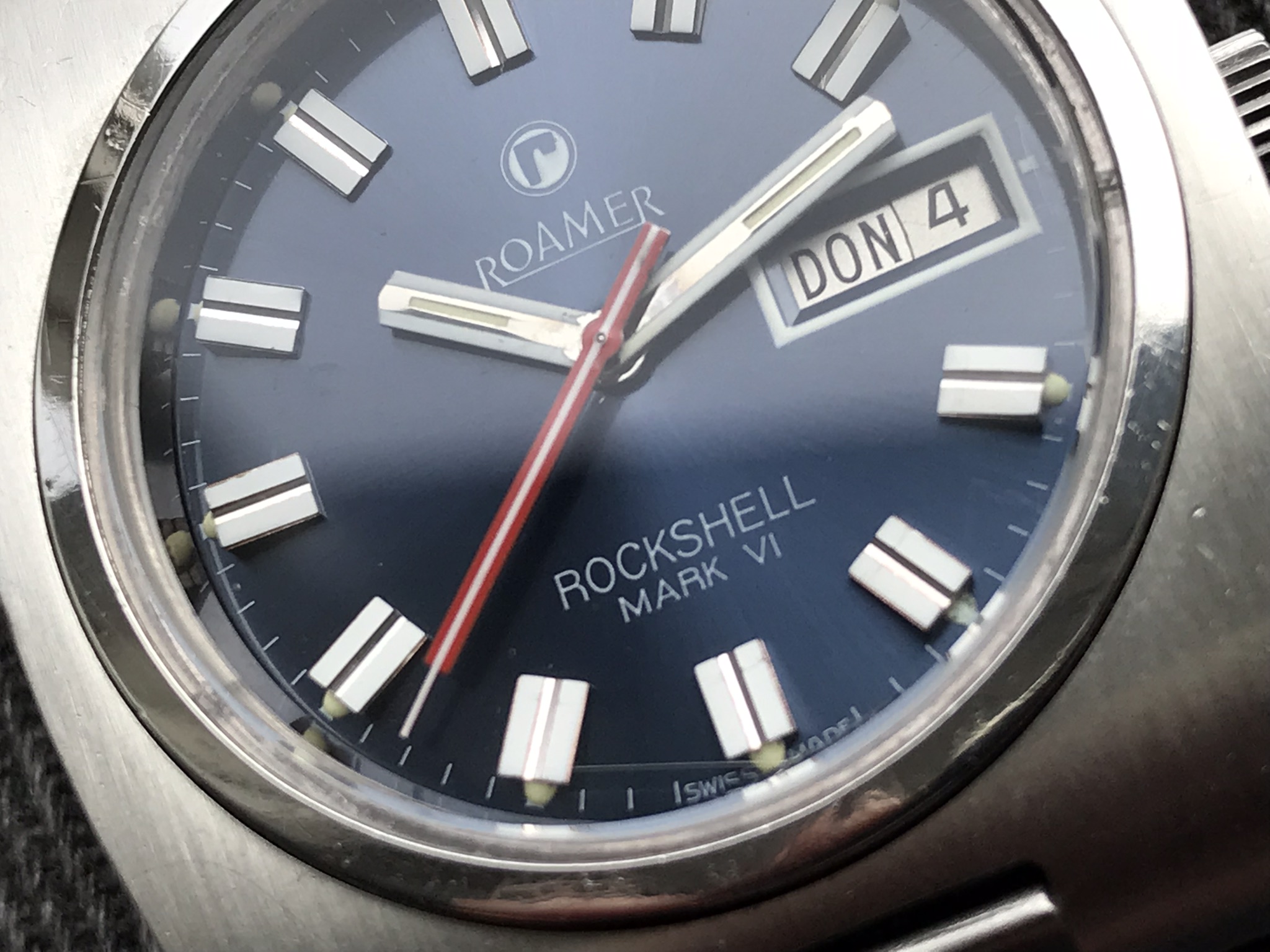

Ik presenteer U:
de ROAMER ROCKSHELL MARK VI
Wat een prachtig ding is het toch… Allen die secondewijzer al. Kylo Ren’s lightsaber verbleekt erbij!
