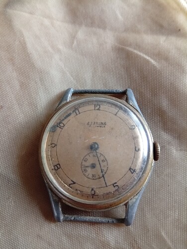

Vandaag binnen gekomen.
Misschien dat iemand het merk kent en eventueel het kaliber en bouwjaar.
Ben benieuwd.

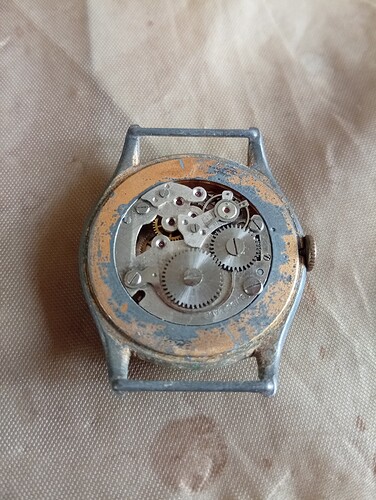

Als je wat meer kans wilt hebben dan dit topic verplaatsen naar Vintage, doe ik wel voor je, en wat staat er volgens jou als merk ?
Niet om het een of ander, maar 99% van de vragen die je hier stelt gaat over uurwerktypes waarbij vaak gewoon een markering onder de wijzerplaat staat, misschien eerst kijken en dan vragen�?

Lijkt me geen sterling als ik die tekst zie.

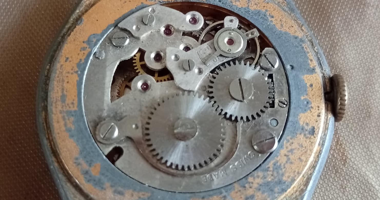

En wat een uurwerk. Ziet er nogal grof uit. De balans oogt te dun voor een penanker maar doet wel penankerig aan.
Ik zie er ook geen Sterling in. Eerder Katrina. Maar hoe dan ook, geen treffers in Mikrolisk. Ook niet met deelwoorden.
@Lexaf Kassa 5, je hulp als superspeurder wordt gevraagdâŠ
Wat een wonderlijk uurwerk⊠nog nooit een balanskloof gezien die op zoân manier gemonteerd wasâŠ
Nou ditâŠ.
ziet er een beetje afwijkend uit van wat ik vaak zelf voorbij zie komen.
Balans zit op een rare afwijkende wijze vanuit het binnen vastgezet.
Ziet er wel wat uit als wat parrenin werkjes die ik heb gezien, maar ook weer helemaal niet.
Let wel op deze moet er langs de voorkant uit en ik zie dat een van de kastschroeven ook is afgebroken.

Het cijfer 7 op de wijzerplaat lijkt veel op het cijfer 7 van een oude Russische wekker.

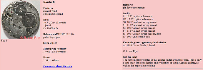

Onzin, zoals vaak bij ChatGPT. Het is een Roseba 8.
Kopieren en plakken van een ChatGPT gegenereerd antwoord zou m.i. ook verboden mogen worden, zorgt bijna altijd voor enkel ruis en weinig oplossing.
Tis ook altijd een penanker als je zoân industrieel ding tegenkomt.
@chi_kwadraat , 1980? Lijkt me ouder.
Hier kom ik ook niet uit.
Het uurwerkje is heel vuil, grof afgewerkt. Nog nooit zoân bizarre montage van een balanskloof gezien.
Het balans wiel is nogal âpenankerigâ. De klikveer is van een type dat vrijwel alleen in penankerhorloges wordt toegepast. Het is zeker geen Parrenin zoals verondersteld als mogelijkheid, want dat is Frans en hier staat Swiss Made op het uurwerk.
Raadsel!
Het merk Sterling zegt mij ook niks (Katrina overigens ook niet).
Terwijl ik dit schrijf zie ik nu ineens dat Speurneus @chi_kwadraat het wĂšl weet! Een Roseba 8.
Hulde Alphons! Dit was geen gemakkelijke opgave! Hier doet zich het gemis van de Ranfft zoek- database voor, waarbij je een determinatie kon doen op de vormeigenschappen van een uurwerk. De nieuwe Ranfft.org werkt nog steeds niet zo goed als het zoeksysteem van wijlen de wijze Doctor.
Waar en hoe heb je dit gevonden Alphons?
Verder ben ik het met eerdere reacties eens dat het gebruik van ChatGPT bij dit soort zaken meestal geen resultaat oplevert. Wat ChatGPT dan laat zien is vaak pure bullshit of het geeft in elk geval algemeenheden die iemand die een beetje iets van horlogeuurwerken begrijpt aan het fototje zelf ook wel kan zien.
Gevaar: valse of verdraaide informatie die door het âzelflerendeâ AI gebeuren een eigen leven gaat leiden.

Ik krijg steeds meer aanwijzingen dat de opgegeven jaartallen in de nieuwe Ranfft-database niet altijd betrouwbaar zijn, in die zin dat dat niet het jaar van in produktiename hoeft te zijn.
Nee, misschien is dit voorbeeld uit ± 1980, maar het design van bovenstaand horloge lijkt me jaren 40/50. Of die Roseba 8 is er later ingeswapped, of dat ding werd al een jaar of 30 gebruikt.
Het hele ding is nogal penankerig, maar ik ben gewend dat penankers meestal een veel dikker balanswiel hebben. Deze is betrekkelijk slank.
Die indruk heb ik ook Alphons. Het grappige in dit geval is echter dat de info â1980â niet uit Ranfft.org komt, maar uit de originele pink page van de wijze Herr Doctor zĂšlf! Kijk maar op het voorbeeld van de rose pagina die ik hierboven heb gepost.
Ten overvloede (van die pagina):
Maar misschien moeten we dat anders interpreteren en bedoelde de goede Roland dat het voorbeeld uit 1980 was⊠Ik hoop dan niet dat ie dat overal zo heeft gedaan, want dan zijn/blijken de dateringen van heel veel horloges die ik heb gemaakt a.d.h.v. die jaartallen, die ik altijd als een soort van âgeproduceerd vanafâ moment heb beschouwd ineens heel onbetrouwbaar!
