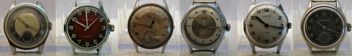

Bij de buit van de Rikketik van afgelopen zondag 23 april zaten, ondanks dat ik mezelf had beloofd deze keer nu eens géén horloges te kopen, er toch nog weer een paar van die ouwe tikkertjes bij. Omdat ik nog een aantal projectjes heb liggen en ik sowieso al véél te veel horloges in de collectie heb, mocht ik (van mezelf) er eigenlijk niks meer bij kopen. Die afspraak met me zelf hield dus geen halve dag stand. Bij het verkoop standje van Hubert Hagman, de vriendelijke meneer uit Zweden met zijn charmante Thaise echtgenote, lag er net als vorige keren dat hij op de Rikketik stond, weer allerlei leuks aan opknappertjes in de grabbelbak. Dus kwam ik, behalve met een doos vol new old stock plexi glaasjes en wat gereedschap toch weer thuis met 6 ouwe klokkies. Daar ga ik de komende tijd op mijn gemak eens naar kijken of er wat van te maken valt.
De buit van 23 april 2023

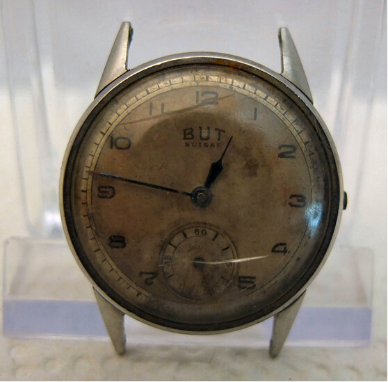

5 van de 6 horloges waren compleet, alle 6 uurwerkjes liepen, alleen van dit horloge wat ik hieronder bespreek ontbrak de kroon. Echt een oud ding, maar… wel mooi oud. Van een al lang bestaand gerenommeerd Zwitsers merk, met een nog redelijk nette wijzerplaat met wat vochtschade (maar dat noemen we gewoon patina) en een superplat stalen kastje van 29mm. Klein, maar een normale heren maat voor zijn tijd. Het plexi glas was gebarsten en zoals al gezegd het kroontje ontbrak, dus ik kon het uurwerkje niet opwinden of de (geblauwde stalen) wijzers verzetten. Maar met wat heen en weer schudden, een soort Seiko Shuffle zal ik maar zeggen, wilde het wel even een seconde of 10 gaan lopen, wat er op wees dat het uurwerkje mogelijk niet ernstig stuk was en dat misschien alleen de veer geheel was afgelopen. In zo’n geval is het dan maar te hopen dat de die opwind veer niet is gebroken.
BUT ‘dans son jus’

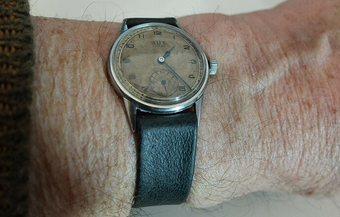

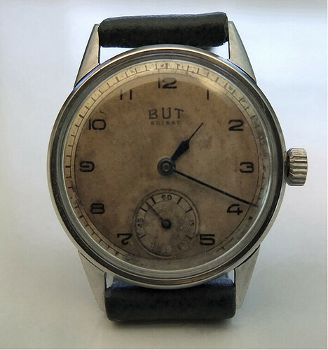

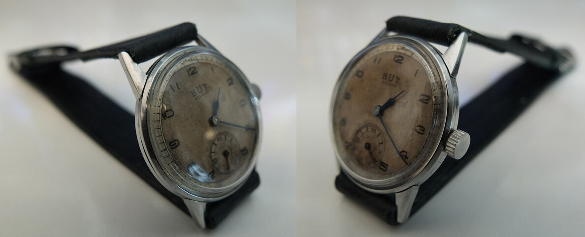

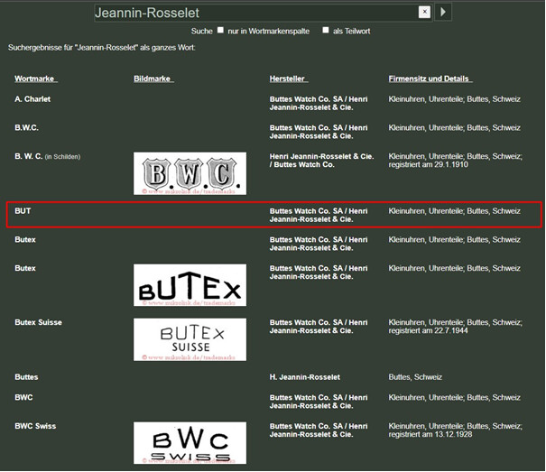

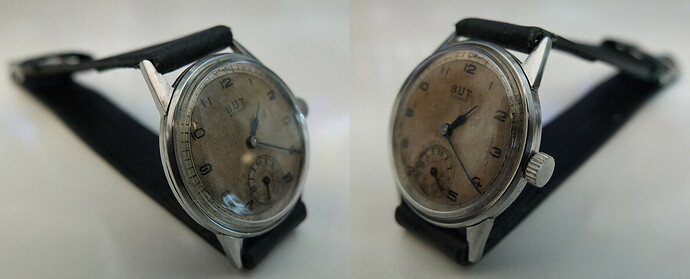

Deze dus. Het gaat hier om een BUT. Een van de merken van de Zwitserse fabrikant Henri Jeannin -Rosselet &Cie uit het piepkleine plaatsje Buttes in het Zwitserse kanton Neuchâtel in het district Val-de-Travers. Volgens Wikipedia telt de wereldstad Buttes 620 inwoners.
Zoals zo vaak, wanneer ik enthousiast aan een horloge ga werken, vergeet ik om eerst foto’s te maken van de oorspronkelijke staat. Dus heb ik behalve het portretje hierboven verder geen beelden van het horloge in de ‘ervóór’ situatie. De andere plaatjes verderop van dit mooie oudje zijn allemaal van ná het knutselen.

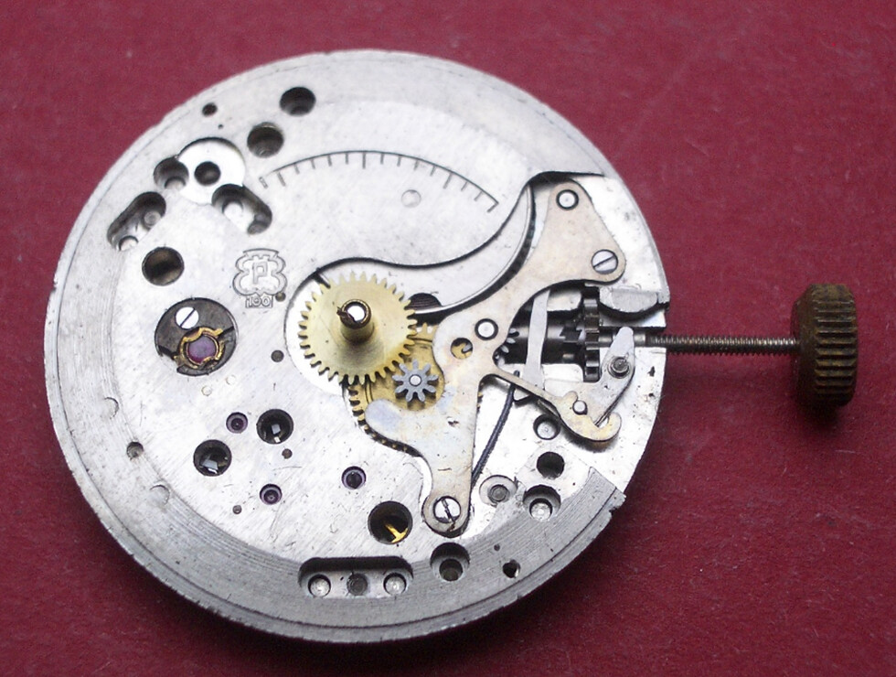

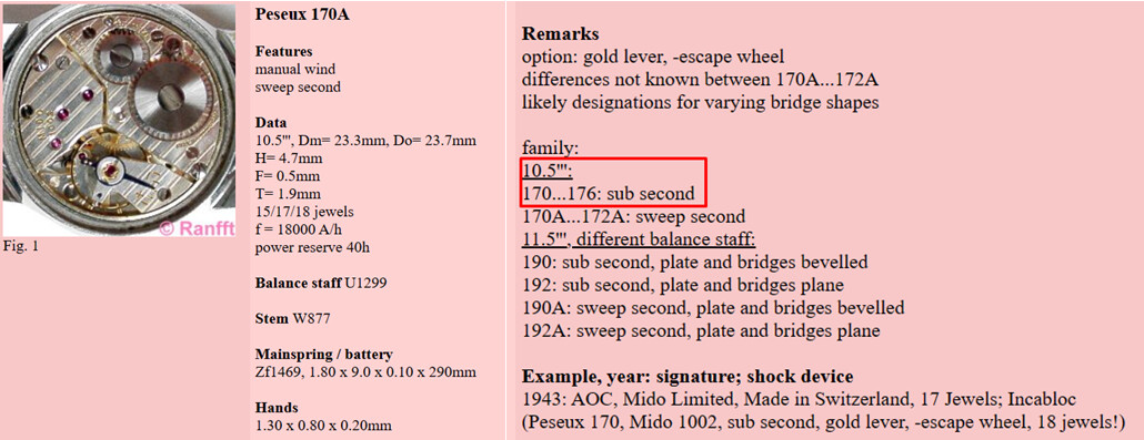

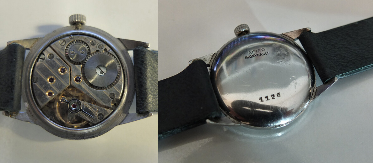

Het uurwerk lijkt redelijk oud, want ik zie geen shoc protection en het laat geen kaliber nummer zien onder de balans. Na enig spitten in de advanced zoekfunctie van de Ranfft database komt er uit rollen dat het werkje behoort tot de Peseux 170/190 familie. Volgen de Wijze Doctor is het gemaakt tussen ca. 1943 en 1950.
Toen ik merkte dat het kaliber waarschijnlijk wel wilde lopen, ondanks het ontbreken van een kroontje, was ik al een beetje blij. Ik werd nog blijer toen ik het klemdekseltje aan de achterzijde verwijderde. Het kroontje was weliswaar weg, maar het asje zat er nog gewoon helemaal in! Dat scheelt een hoop gepruts om een eventueel afgebroken half asje er weer uit te pulken en op zoek te gaan naar een passende opwind as, tigue, stem, of hoe je zo’n ding dan ook wil noemen. Nog mooier, bij het voorzichtig (!) zo’n anderhalf slagje losdraaien van het beruchte tirette schroefje kwam het asje gewoon los en er uit! Er zat wat roest op de plek waar het kroontje hoorde te zitten, maar dat was er zo afgepoetst m.b.v. een glasvezel potloodje. Op zoek naar een kroontje dan maar. Nog meer geluk: In mijn voorraadje kroontjes was het tweede exemplaar wat ik probeerde al raak. Bingo. De schroefdraad paste, het kroontje zelf paste bij het kastje en de lengte van het busje was dusdanig dat het asje precies op zijn plaats terugkwam in het uurwerk en het kroontje sloot daarbij mooi aan op de kast. Het asje weer vast zetten, opwinden… ja, het uurwerk blijft lopen! Check. Kroon uitrekken… de tirette schakelt. Check. En het wijzerverzet werkt ook. Dubbel check!

Ter illustratie hieronder een foto die ik van het web heb geplukt van de voor/wijzerplaat zijde van een Peseux 190. Daar zitten aan de rechterkant nogal wat onderdeeltjes van bepaald niet roestvrij staal, dus daar mag een horlogemaker, als dit BUT horloge aan de beurt is zich mee vermaken. Nogmaals: op dit moment tikt, draait en schakelt alles, dus verder onderhoud mag later.

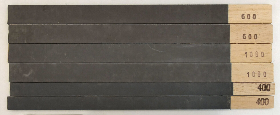

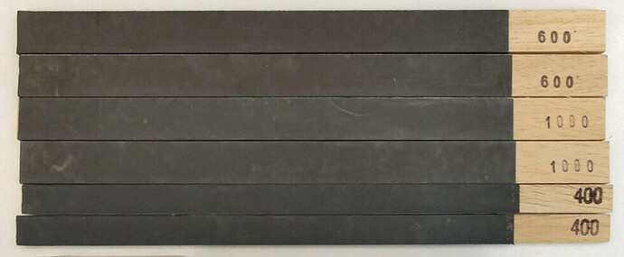

Er blijken verrassend weinig diepe putten en krassen in het kastje te zitten. Wat voorzichtig schuurwerk met de #600 en #1000 schuurstokjes verwijdert de beschadigde stukjes op de hoekjes en bij de lugs vrij makkelijk.
de ‘schuurstokjes’

Klein maar fijn met het superzachte leren bandje aan de pols!
Vanwege de nogal kwetsbare bandaanzet (naar mijn idee de enige manier om dit leuke oude horloge voor de afvalbak te behoeden) zal de BUT niet veel gedragen worden. Maar door het enorme plezier wat ik ook bij dit projectje weer heb gehad om het ding weer bruikbaar te krijgen is het vanaf nu een mooie aanwinst in mijn collecte oude horloges.

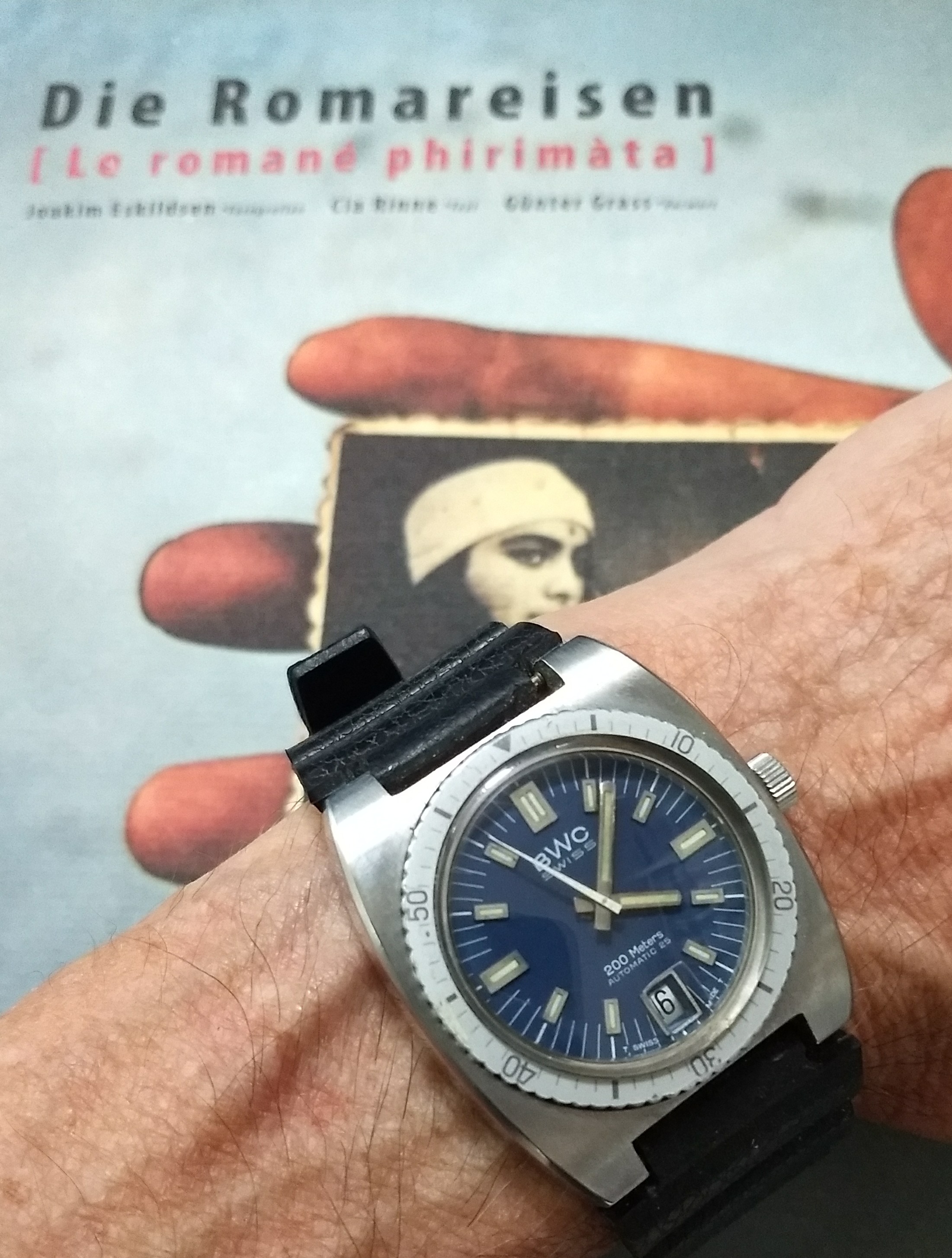

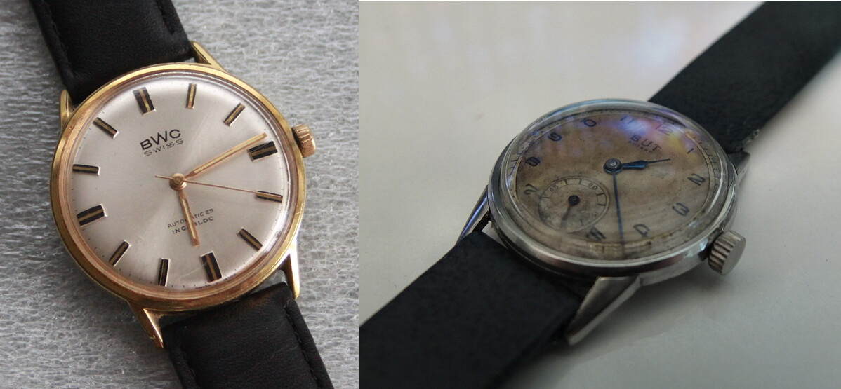

Er blijkt overigens ook nog een familielid van deze BUT in mijn collectie te zitten. Van de zelfde fabrikant een veel jongere, ca. eind jaren ’60 BWC automaat, die ik al jaren geleden ooit eens op een rommelmarktje gescoord heb.
Voor de gelegenheid mogen ze dan hier ook nog maar even samen in dit topic:

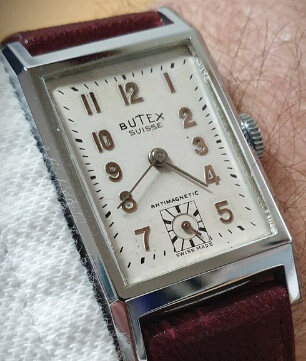

Mijn Butex komt uit dezelfde stal:
