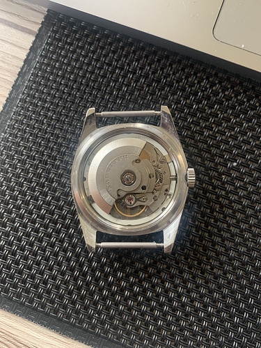

2- De case en caseback:
a. De kast ziet er smaller en slanker uit dan dat deze hoort te zijn. Hij is of van een Bulova kalander of hij is met de slijptol gepolijst. Dit had je echter zelf al aangegeven maar ik wou het toch nog even benoemen.
b. Ik heb nog nooit een originele Bulova Super seville Day&date gezien met een open caseback, wel handig, nu kan je gelijk zien dat het uurwerk ook niet klopt. Er hoort een 25 jewel 2834-2 calibre in te zitten en die ziet er ongeveer zo uit:

Vraag over jouw plaatje. Hierbij is de rotor niet gesigneerd. Ik heb er ook 1 zonder gesigneerde rotor, kwam dat vaker voor?

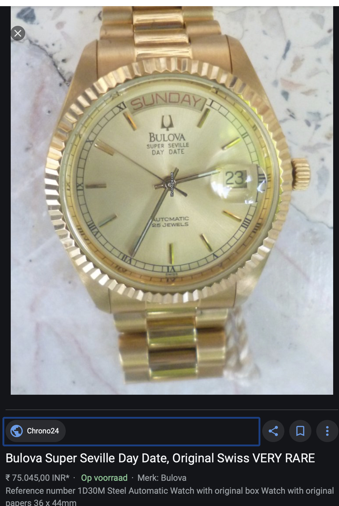

Google super seville 25 jewels en je komt vele voorbeelden meer tegen.

Jahoor, dat is normaal. Naar mijn weten signeerde Bulova zijn rotors niet. Maar ik kan het natuurlijk mis hebben.

Nou, niet allemaal lijkt me. Ik mis toch echt de lume bij de uurmarkeringen…
@Watchbird er zijn natuurlijk meerdere niet kloppende modellen in oploop he, je zal op google altijd iets vergelijkbaars vinden.

Zeker wel! De oudere modellen hebben (allemaal?) date codes op de rotor, N9 uit '79, Px uit de jaren 80 en enkele uit de jaren 90 hebben nog Tx erop staan.

Mij ook niet. Het uurwerk loopt als een zonnetje en heeft de juiste beatrate.
