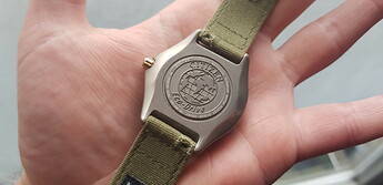

Okay, ik ben mij bewust dat dit topic al een paar jaar oud is. Maar mij staat nu een vergelijkbaar avontuur te wachten met m’n eerste monocoque case (onderstaand) en ben ik toch even benieuwd naar een aantal dingen en hoop ik vurig op een aantal handige tips
In hoeverre is het mogelijk om weer in contact te komen met deze persoon? De getoonde 393-7800 pakking zou ik graag vervangen op m’n Solar-tech 180 bij het wisselen van het glas. Helaas heb ik al moeten concluderen dat de genoemde saffiertjes niet gaan passen op mijn model. Dus daar hoef ik dan ook niet naar te vragen. (want saffier zou wel zoveel toffer zijn!)

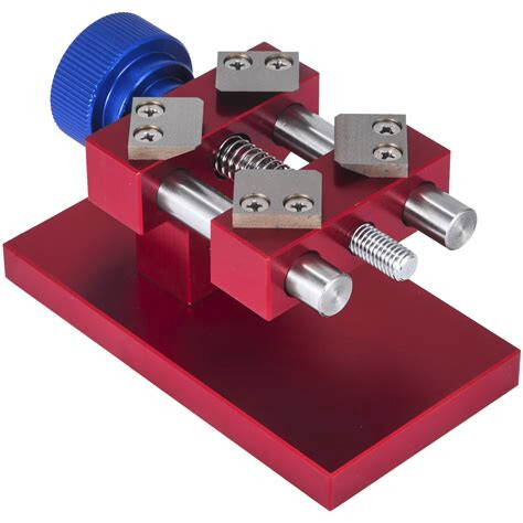

Wat is doorgaans de makkelijkste manier hiervoor? Op de foto’s van TS wordt een zakmes getoond. Zou het met een van de onderstaande tools ook lukken of is de “snede” daarvoor niet fijn genoeg?
Of is er iemand die dit soort opties al heeft geprobeerd?
Ik sta open voor alternatieven!
Ik zal eens kijken of ik het mailverkeer heb bewaard en zijn gegevens kan terugvinden.
De bezel heb ik er toen afgekregen met een stevig mes. Dat was een behoorlijke worsteling, kan ik me nog herinneren. Denk aan je vingers als je hieraan gaat beginnen en bedenk dat je snel de kast beschadigd met een mes,.omdat je behoorlijk kracht moet zetten.
Inmiddels heb ik zo’n gereedschap je, die je toont. Maar die heb ik niet gebruikt op dit horloge. Lijkt me beter dan met een mes klooien.
