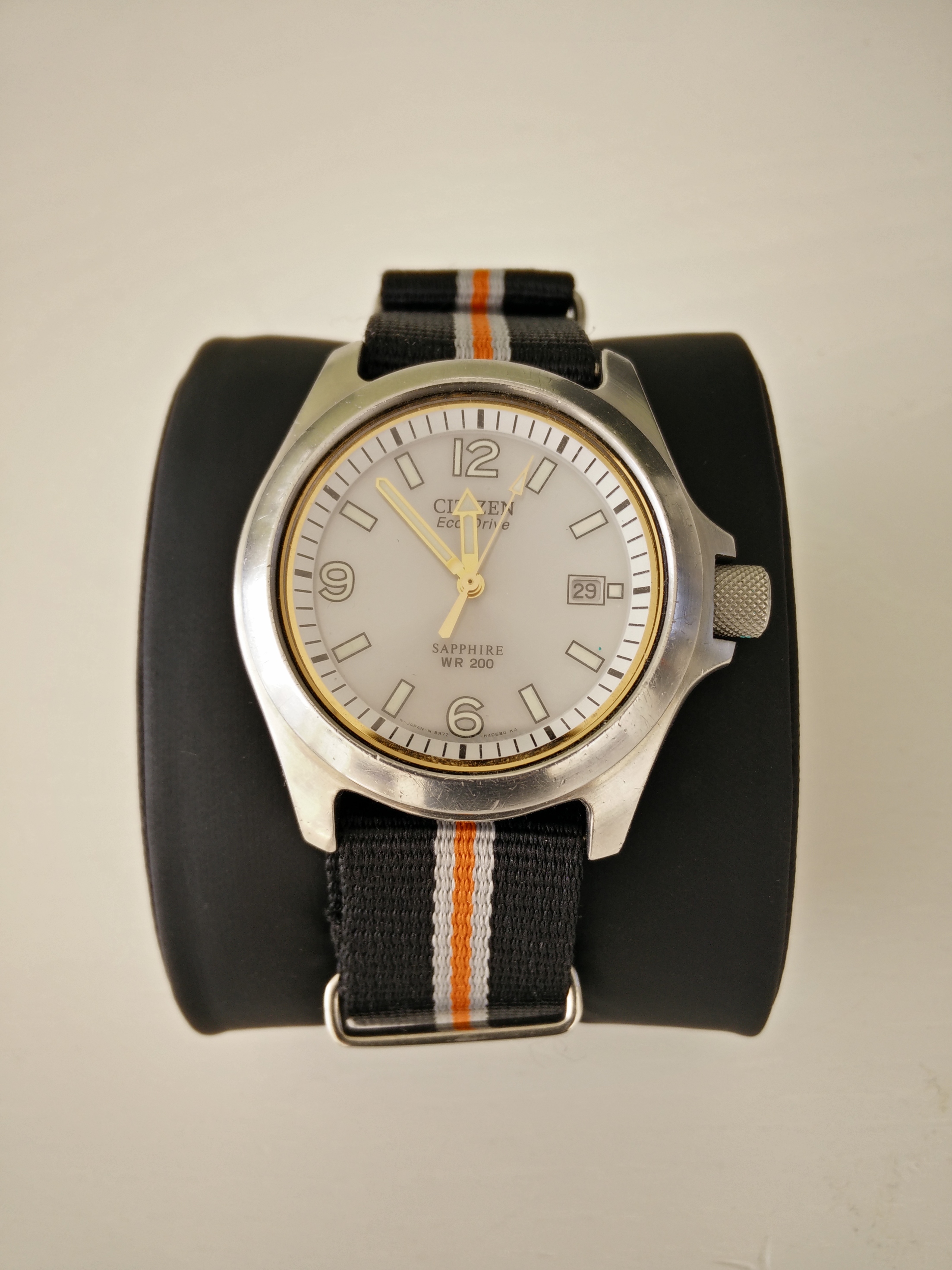

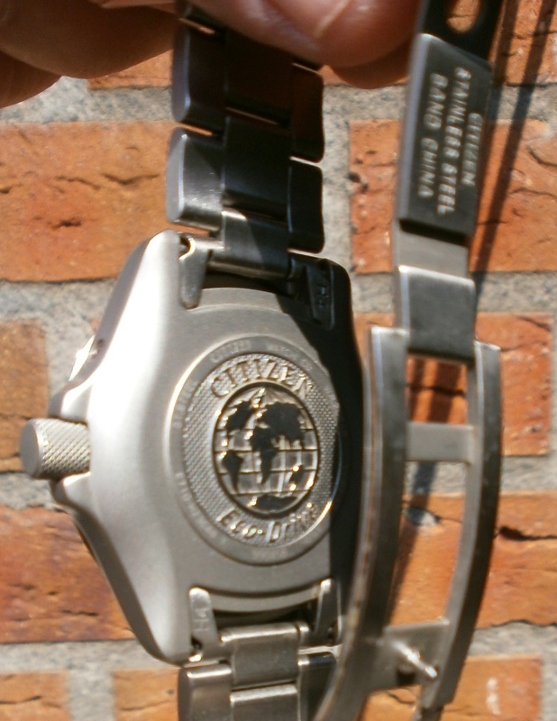

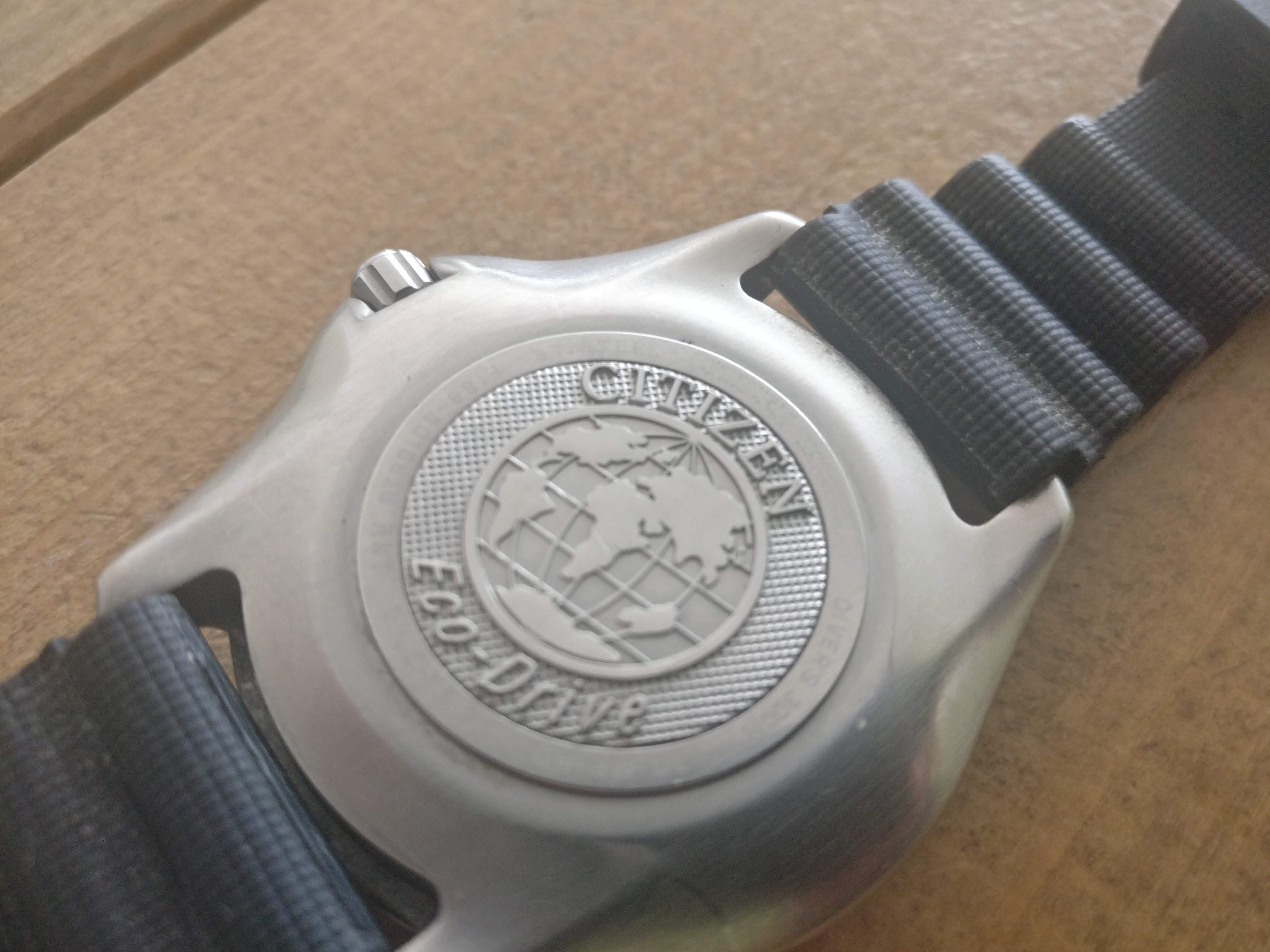

Een aantal jaren geleden heb ik een Citizen eco-drive monocoque gehad. Een monocoque wil zeggen dat de kast uit één geheel bestaat en het uurwerk via het glas uit de kast gehaald moet worden. Het was een fijn horloge, maar eigenlijk was ik op zoek naar de monocoque duiker. Deze mocht dus vertrekken en is terechtgekomen bij forumlid @James_T_Kirk (via MP

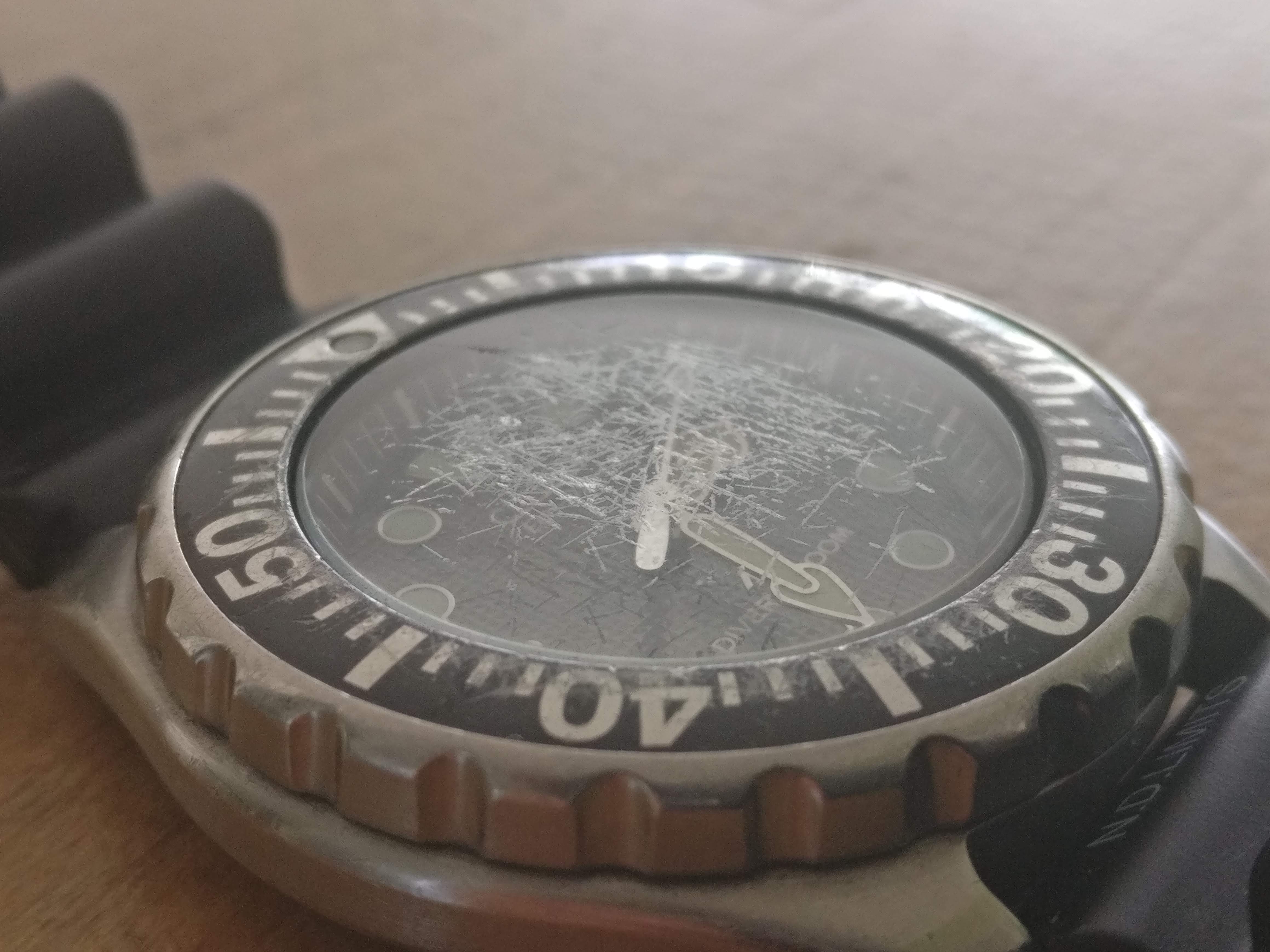

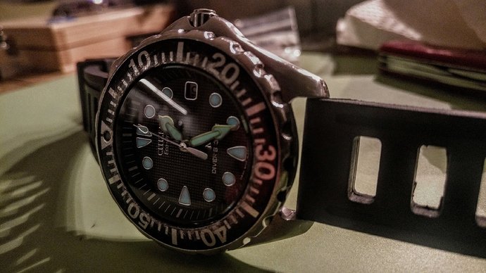

Tot ik een paar weken geleden de BN0000-04h op Marktplaats tegen kwam. Een monocoque kast, 300 meter waterdicht, eco-drive duiker, uit 2008 a 2009 ongeveer. Deze duiker heeft een mooie slanke kast, die goed aansluit op de pols. Dat is wel lekker, aangezien ik maar kleine dunne polsjes heb. Het horloge was voorzien van een nieuwe Citizen rubberen band, maar het glas (en enigszins de bezel) was ernstig gekrast.De prijs was heel goed, dus het horloge na wat berichtjes over en weer opgehaald in Rotterdam.

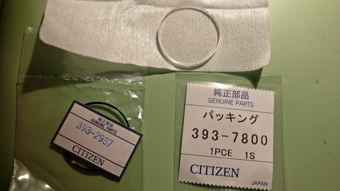

In het echt was het glas net zo erg als op de foto’s. Daar moest echt een nieuwe in. 's Avonds wat zitten Googlen en ik kwam toen terecht op een topic van het Watchuseek forum. Een BN0000-04h eigenaar had een aantal jaren geleden een saffier glaasje laten maken en deze in zijn Citizen laten zetten. Nu had ie er niet één laten maken, maar 50. Ik heb er een berichtje aan gewaagd en het bleek dat ie er nog een aantal over had. Afgelopen week het saffierglaasje binnengekregen, samen met 2 originele Citizen pakkingen. Hoe top is dat.

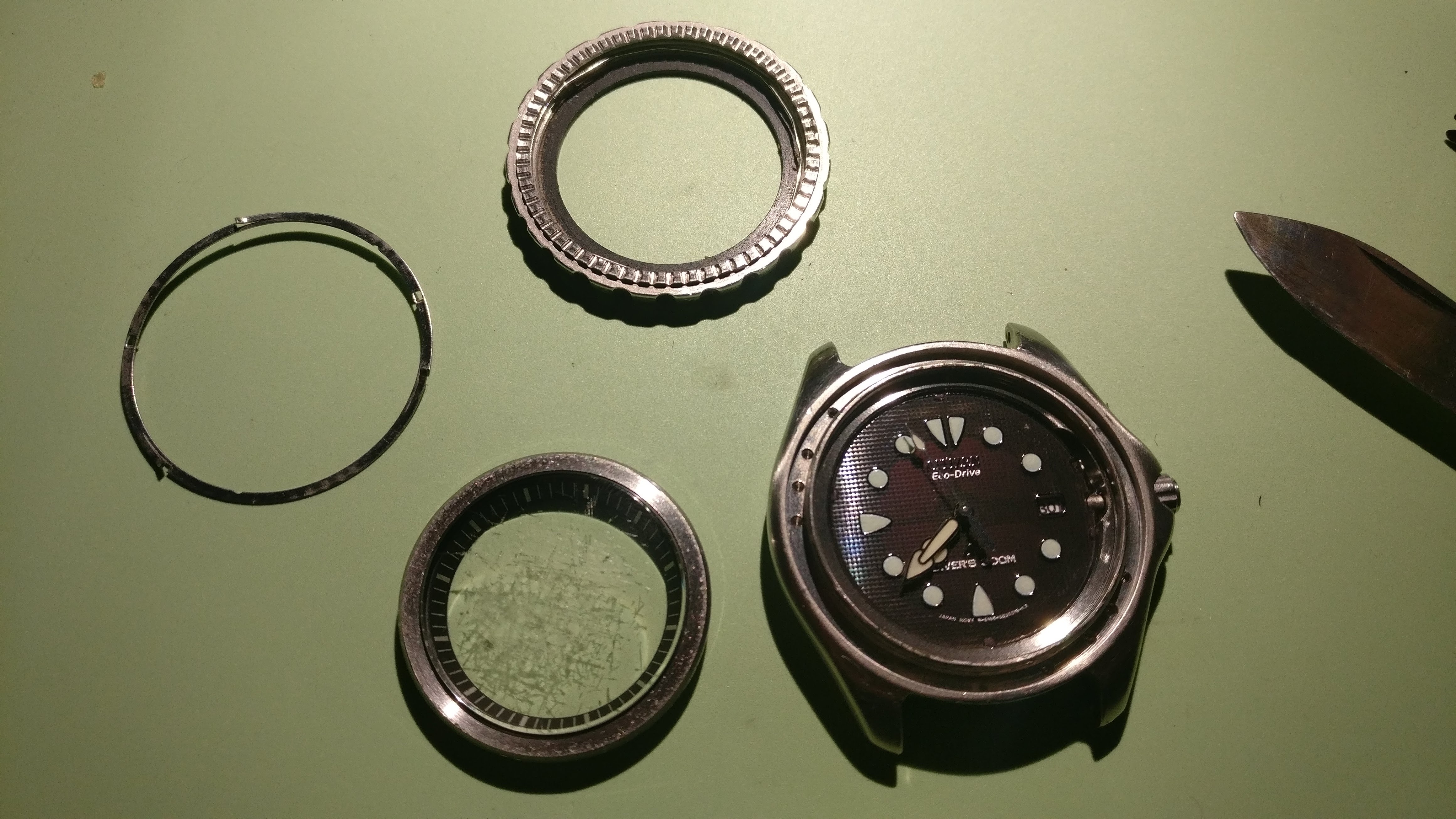

Ik had nog nooit een monocoque open gehad, dus het was een beetje een uitdaging. Allereerst de bezel eraf. Dat is bij een Citizen duiker niet eenvoudig, weet ik uit ervaring. En dat was bij deze niet anders.
Vervolgens het glas eruit. Dat was een hele toer, want het glas zit met een pakking geperst in een stalen ring, gelijk met de chapterring. Die stalen ring zit op zijn beurt weer met een pakking geperst in de kast. Het is dus zaak om met een zakmes langs de rand van de ring te werken, net zolang tot de ring loskomt van de kast. Een aantal malen ontsnapt aan een behoorlijke snijwond in mijn vinger, want man wat zat die vast.

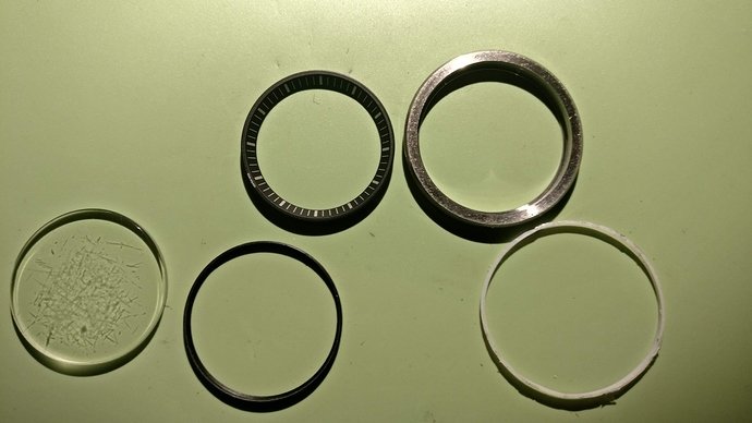

Vervolgens het glas uit de stalen ring persen. Dat was een makkie. Op de foto zie je de chapterring, die je van boven in de stalen ring moet laten zakken. Vervolgens de zwarte pakking er bovenop leggen en daarna het glas erin persen. Die moet helemaal recht zitten, anders krijg je er later de bezel er niet goed op, maar dat is logisch. Die bezel sluit nauw aan.
De witte pakking op de foto wordt aan de achterzijde van de stalen ring geplaatst, waarna de stalen ring met glas, etc, in de kast kan worden geperst.

Een nieuw glaasje geeft altijd weer een heel ander gezicht. Ik ben nog op zoek naar een nieuwe bezel inlay, maar vooralsnog is deze niet te vinden. Of die er ooit gaat komen weet ik niet, want deze Citizen gaat mijn nieuwe beater/klus/vakantie horloge worden. Een nieuwe bezel zal dan zonde van de investering zijn. Voorlopig ben ik er blij mee en draagt het horloge heerlijk.

ja dat dan weer wel, pakking ook beetje gemakkelijk te verkrijgen?
