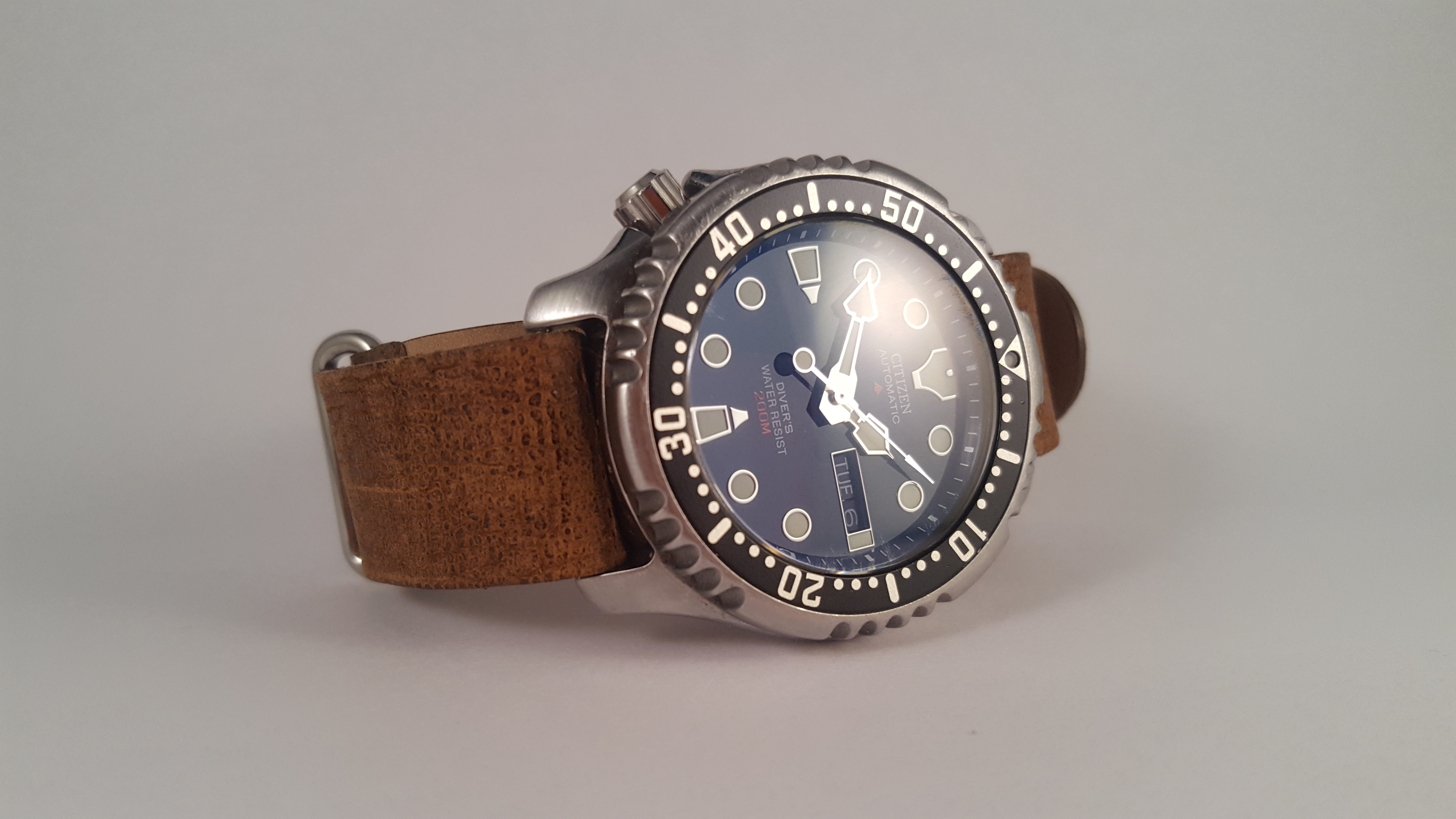

Een Yobokies DD saffier met blauwe AR op de NY0040

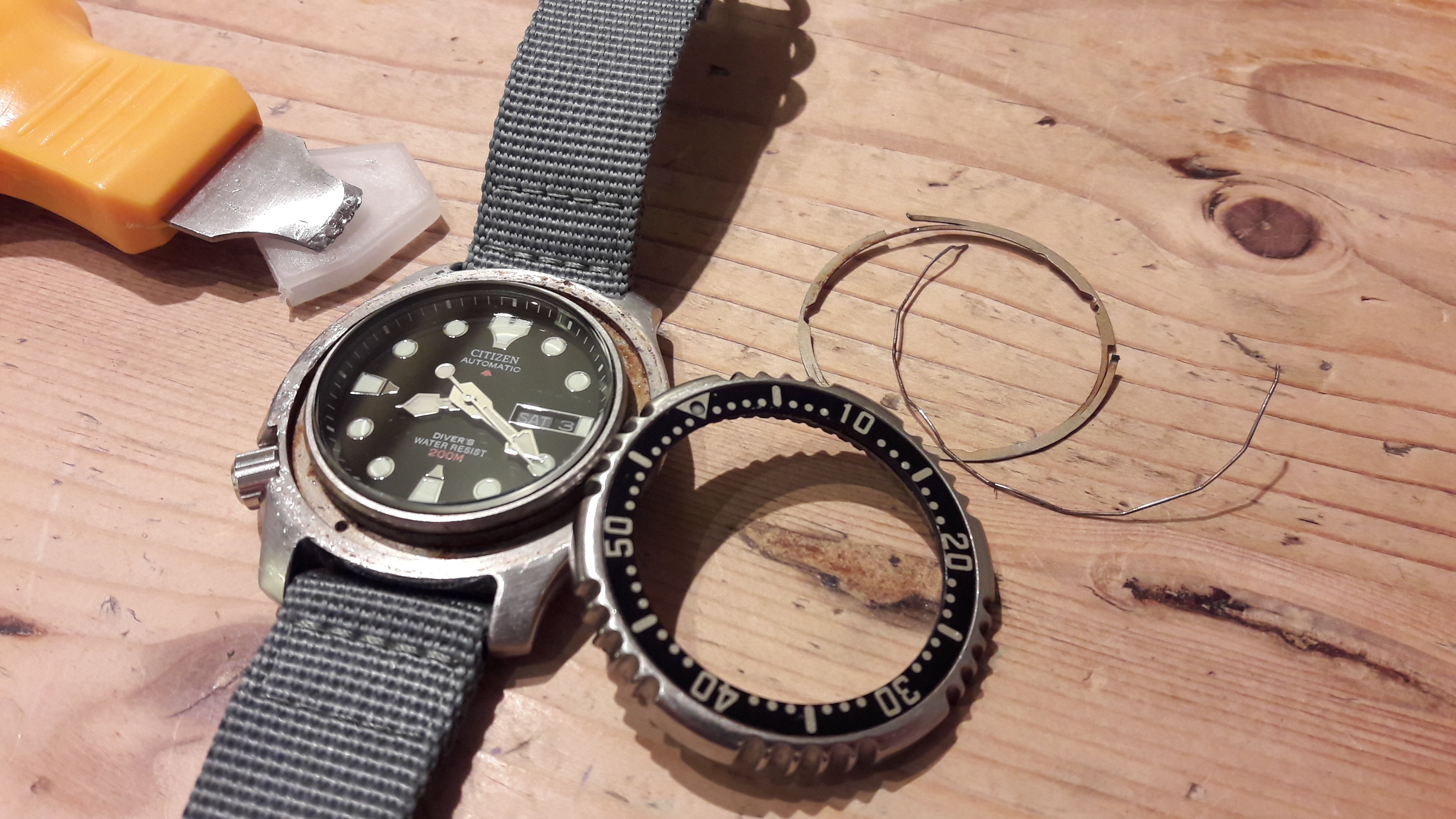

Kun jij (of @Marco_T of @Abel) misschien vertellen goe je die #$&^ bezel los krijgt? Ik heb inmiddels al m’n trouwe Victorinox vernaggeld en de secondelijm is hier inmiddels niet meer aan te slepen. :persevere:
Haha ik niet dus. Maar schijnbaar kan het saffier geplaatst worden zonder de bezel te verwijderen omdat het glas geen facetranden heeft :joy:
Dus het was hier pure ellende om niks :smile:

Ik heb de bezel los gewipt met een kastmes. Zo’n korte die je goed kan duwen en dan wat omhoog en naar beneden wrikken. De bezel zit nog al stak om de kast. En dan geborgd met een dun rubber ringetje die in de bezel ligt.
Daar onder zit een ring die geborgd ligt, met 3 veer stripjes die de ring onder druk houd en voor het 1 richting laten draaien zorgt.

Hey, er zijn dus meer modellen van… De oude van @Brambo had dus een rubber ring. Deze zo’n gare stalen ring.
Kerel, waarom moest die los… Weet je wel dat deze krengen nog moeilijker weer vast gaan? Zorg er voor dat die veer ring weer plat is. ik zie dikke knikken, zo past die niet meer in de bezel. En als je dat gedaan hebt plak die stomme ring meer vast met siliconen vet in e bezel. 2X gedaan en 2X met een mini duwtje weer vast. Gewoon in 3 tellen.
Zonder vet, zeker 5 tot 10 minuten aan het prutsen geweest zonder het gevoel van Okee gaat goed.

Het begon ermee dat ik het horloge grondig schoon wilde maken. Vervolgens kreeg ik de bezel er niet af.
En toen werd ik eigenwijs. :innocent:
Nu eens kijken of ik het spul ooit weer in elkaar krijg. Bedankt voor de tip van het siliconen vet :+1:

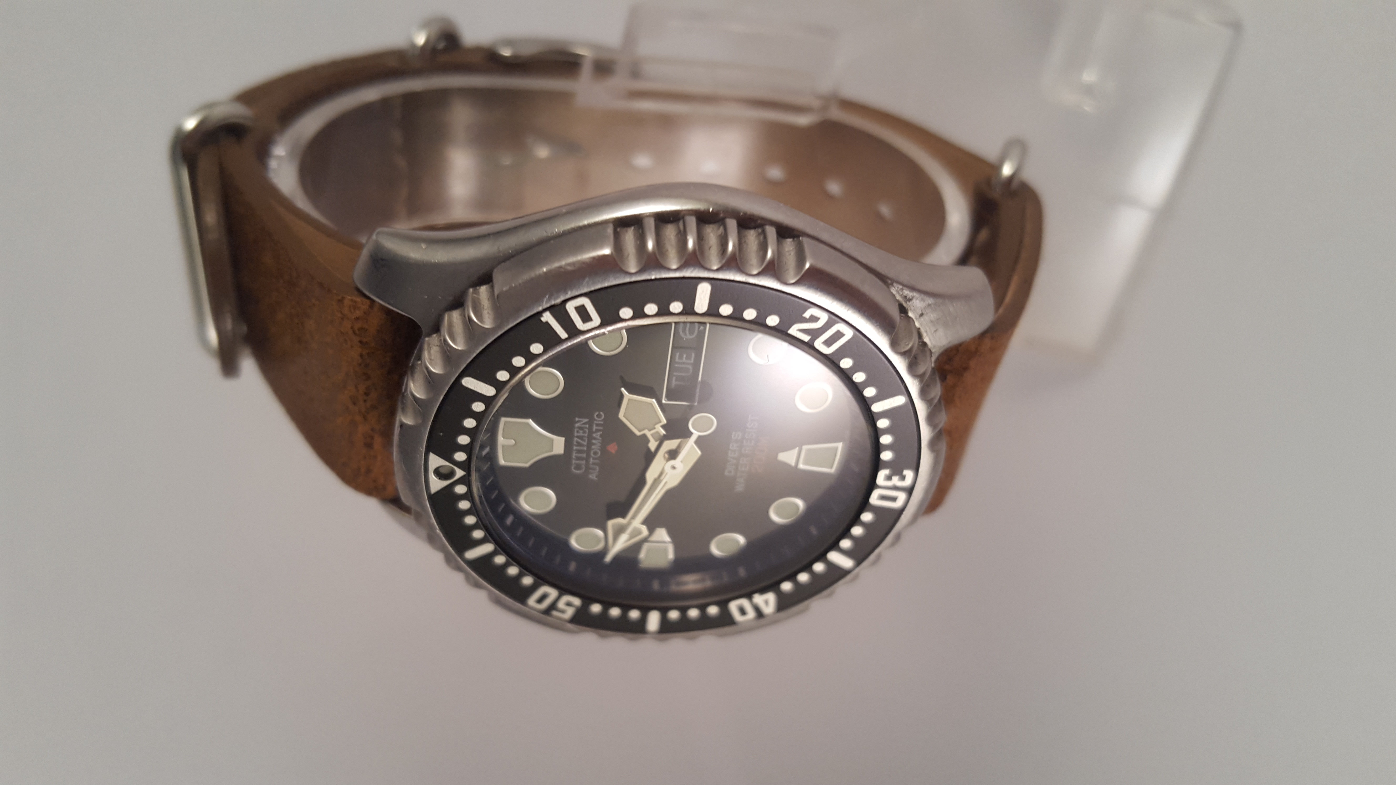

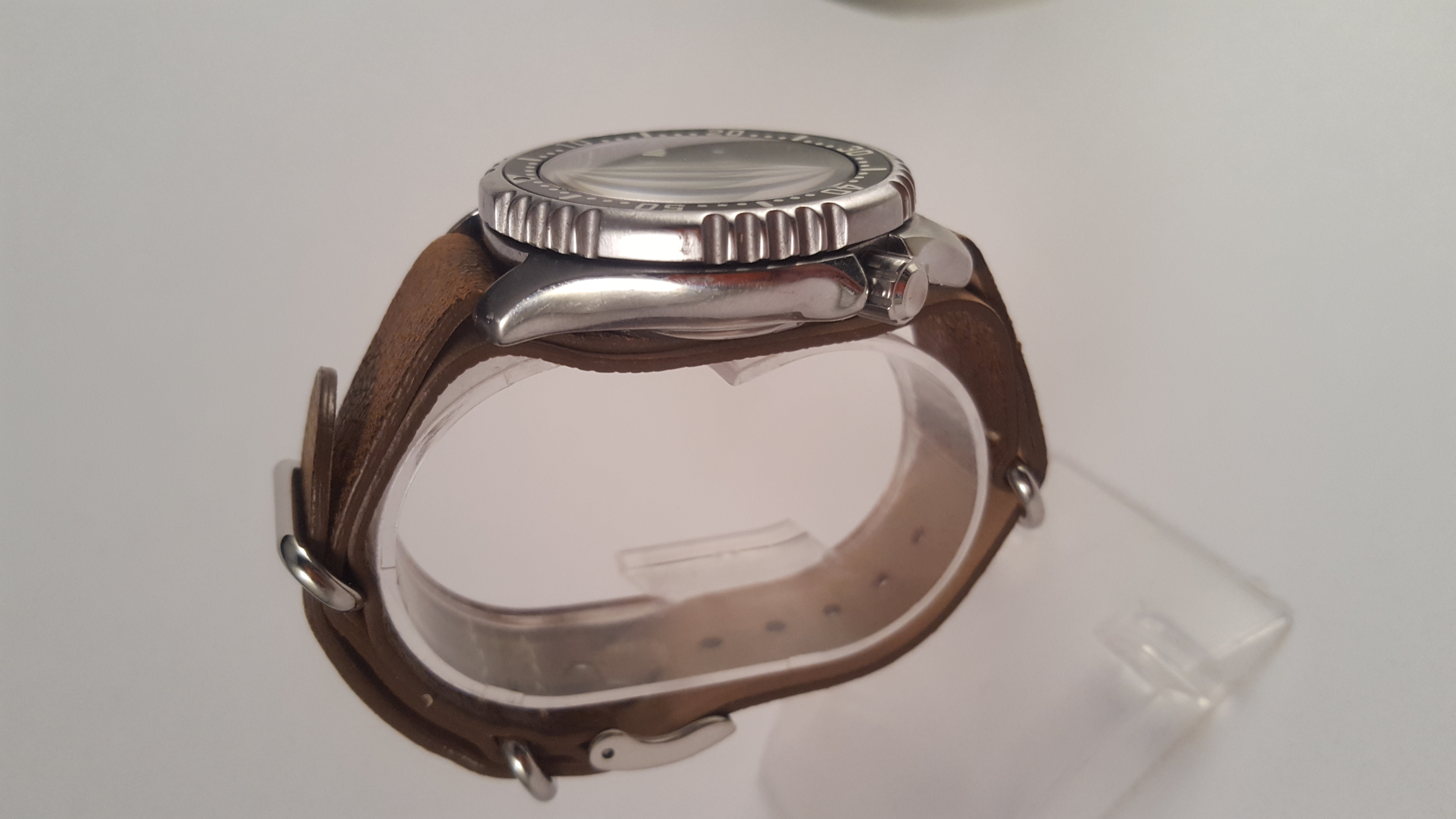

Han. heb je ook een foto waar ik die bolling in kan zien? van opzij ofzo. Nu denk ik van Tja is die nou veel mooier als plat?
Maar Wat @Lasalle ook zegt. Mooie Citizen :grin:
Nee, heb ik niet! Als ik eraan denk maak ik er morgen nog eentje.

Rustig veertje netjes recht gemaakt. Daarna ingevet; plopte zonder moeite weer terug. Zit weer mooi strak en draait soepel. :grinning:
Blijkt dus inderdaad verschillende modellen te zijn. Bij het ene exemplaar is het een bezel met een klokring eronder en bij de ander een bezel, klokring en een soort van Vostok veer. En vooral die laatste is er bijna niet af te krijgen.
