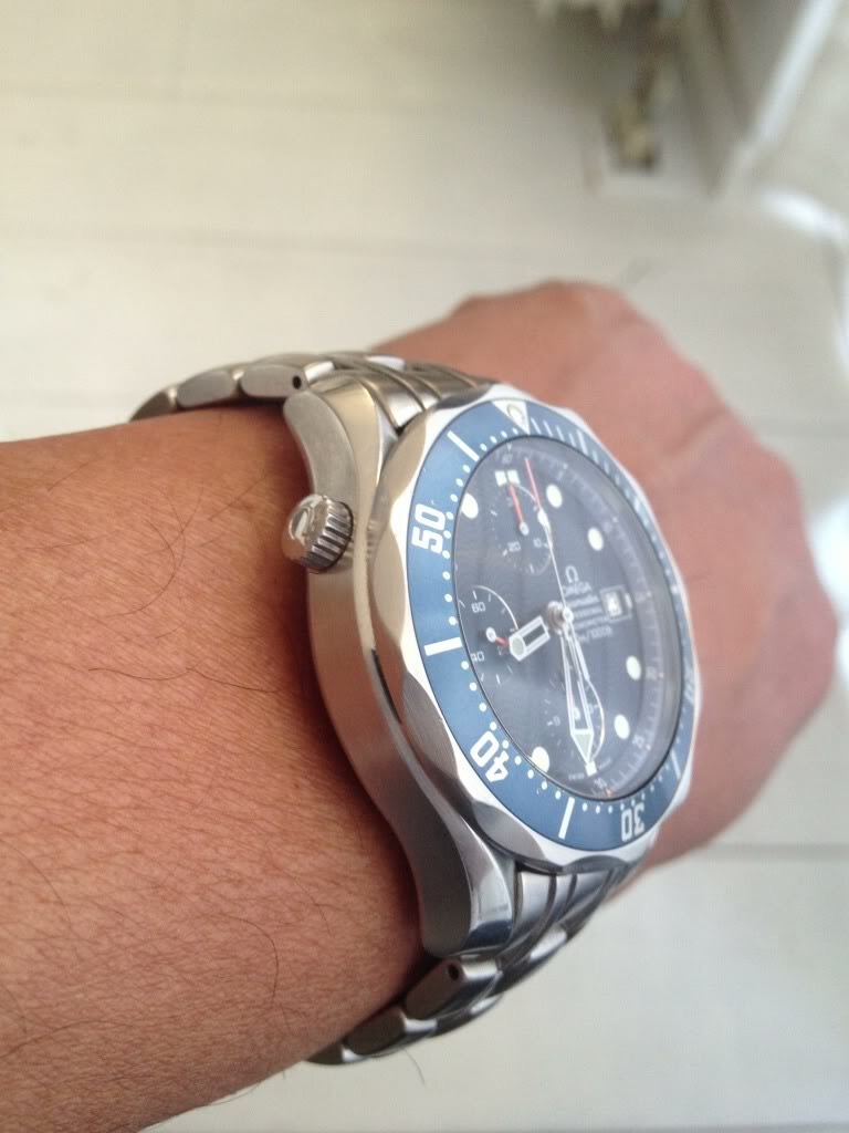

NA een halve Omega Seamaster Professional Chronograph 300m
Een halve? Ja. Overgenomen van @echotango. Wel een tijdloos horloge nu :wink:
41.5mm maar een zeer behoorlijke dikte zeg! Zelfs op mijn 19cm polsen is dit geen kleintje.
Ik heb al een NOS 1164 uurwerk op de kop getikt en mijn horlogemaker scharrelt er een dial, hands en montagespul bij.
Leuk project voor deze winter. Ik hou jullie uiteraard op de hoogte, mede-idioten van me.

Dat is een cool project en zie graag de uitkomst.
Damn!
Je eindigt straks vast met een schitterende nieuwe aanwinst! :slight_smile:
Vergeet niet de “voor” en “na” foto’s straks te posten!
