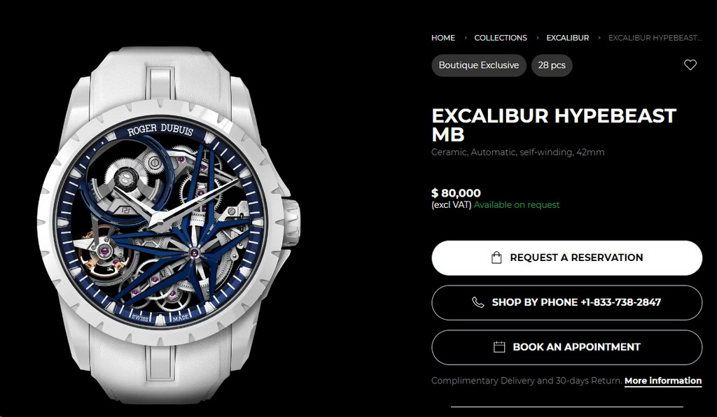

Hé, dat ontwerp lijkt ergens op
Op productiegebied kunnen die Chinezen dus best goede dingen maken maar blijkbaar is creativiteit én dictatuur wat moeilijker te combineren. De Boderry Windmill heeft wel iets te veel ontwerpkenmerken van onze uurwerkporno makende Roger Dubuis.
De Boderry Windmill op de website:
Kijk maar eens naar de Roger Dubuis Excalibur Hypebeast

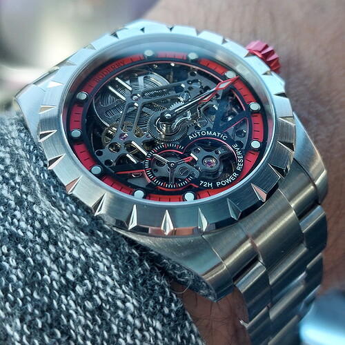

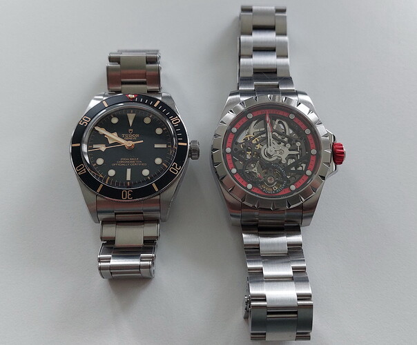

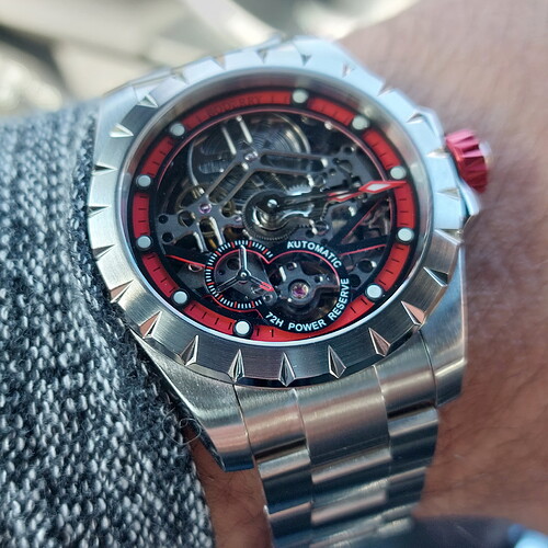

Afwerking kast

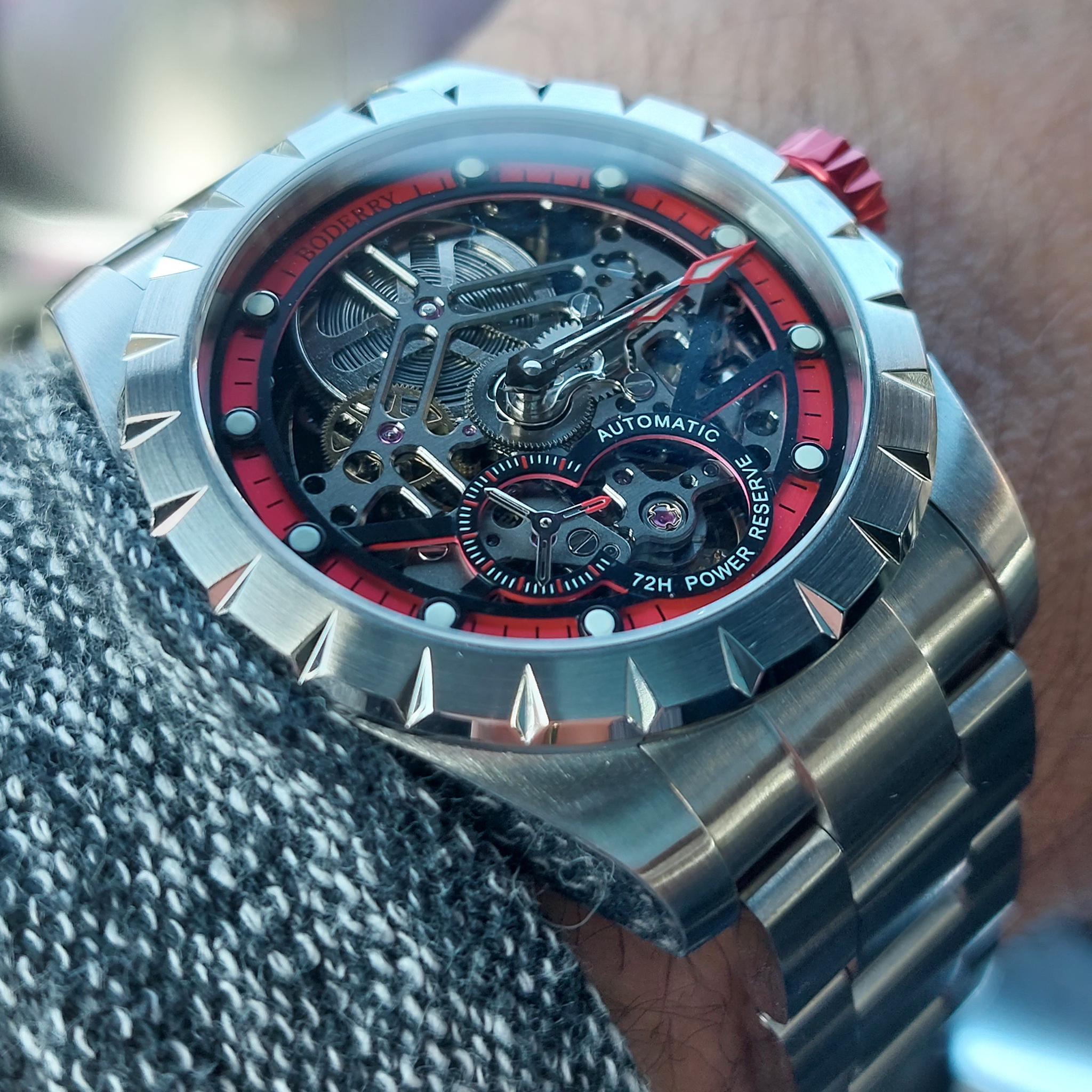

De afwerking van de kast is retegoed gedaan. Hoofzakelijk geborsteld (hou ik van), zijkanten gepolijst. Bezel is geborsteld waarbij de tandjes dan weer gepolijst zijn. Gevolg zijn mooie schitteringen. Niks op aan te merken. Op de foto naast de Tudor BB58 gezet; later meer waarom.

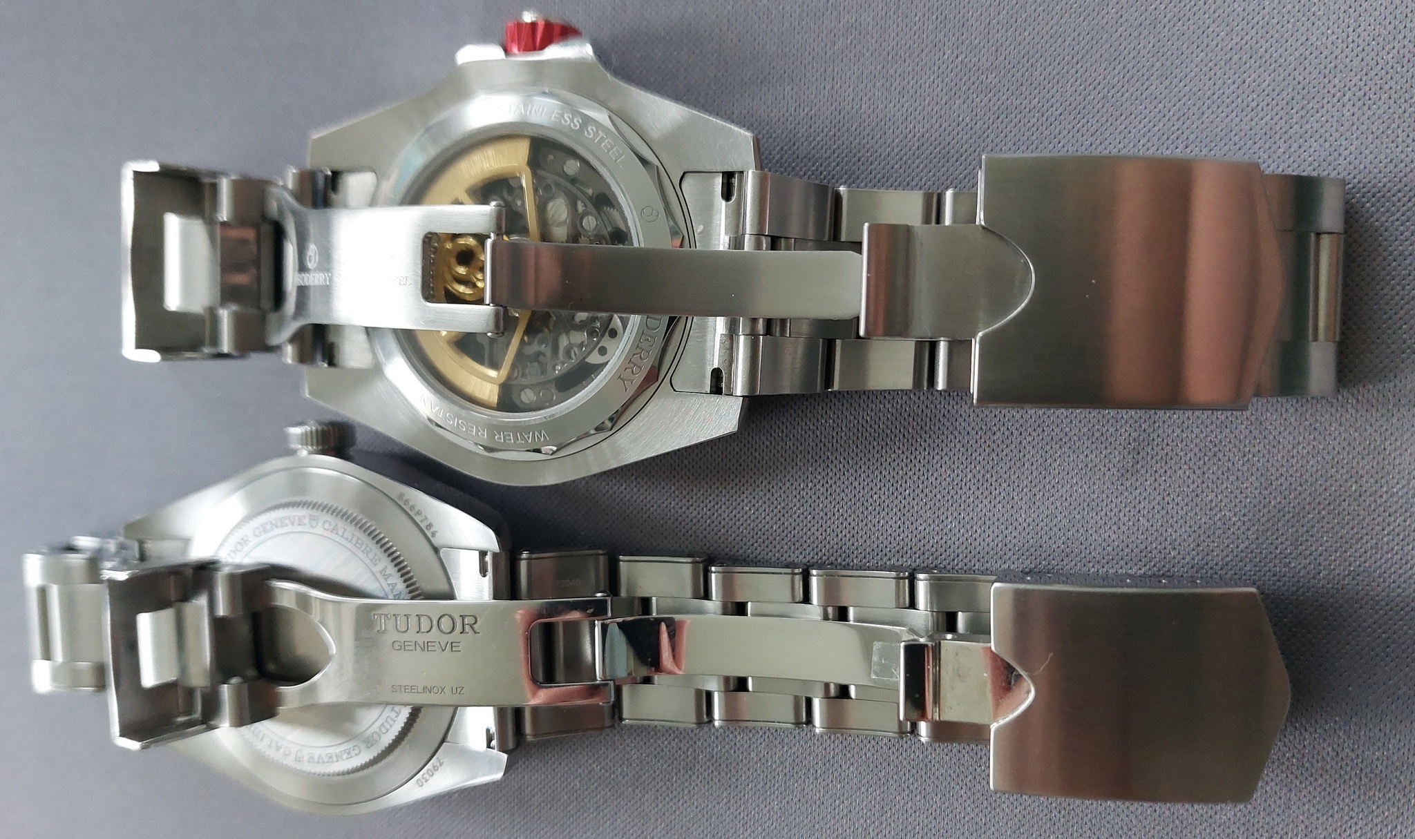

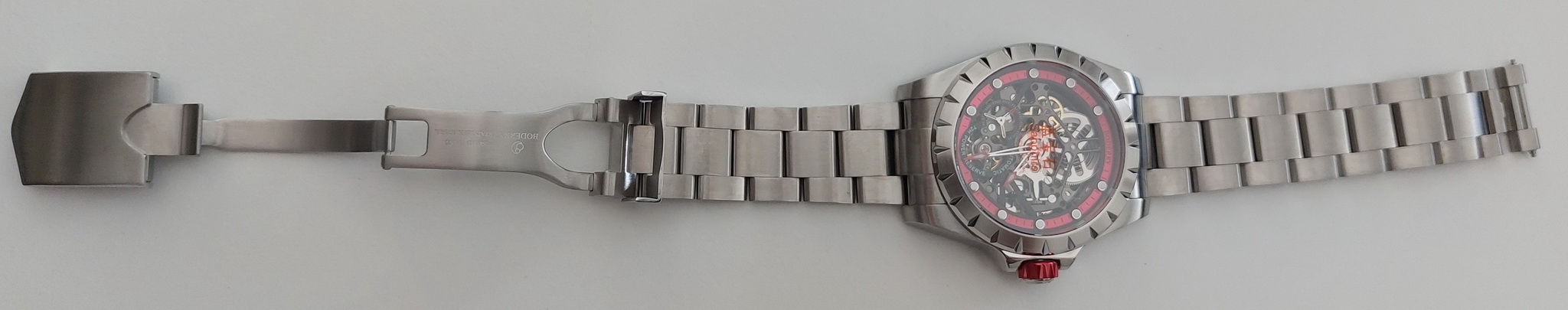

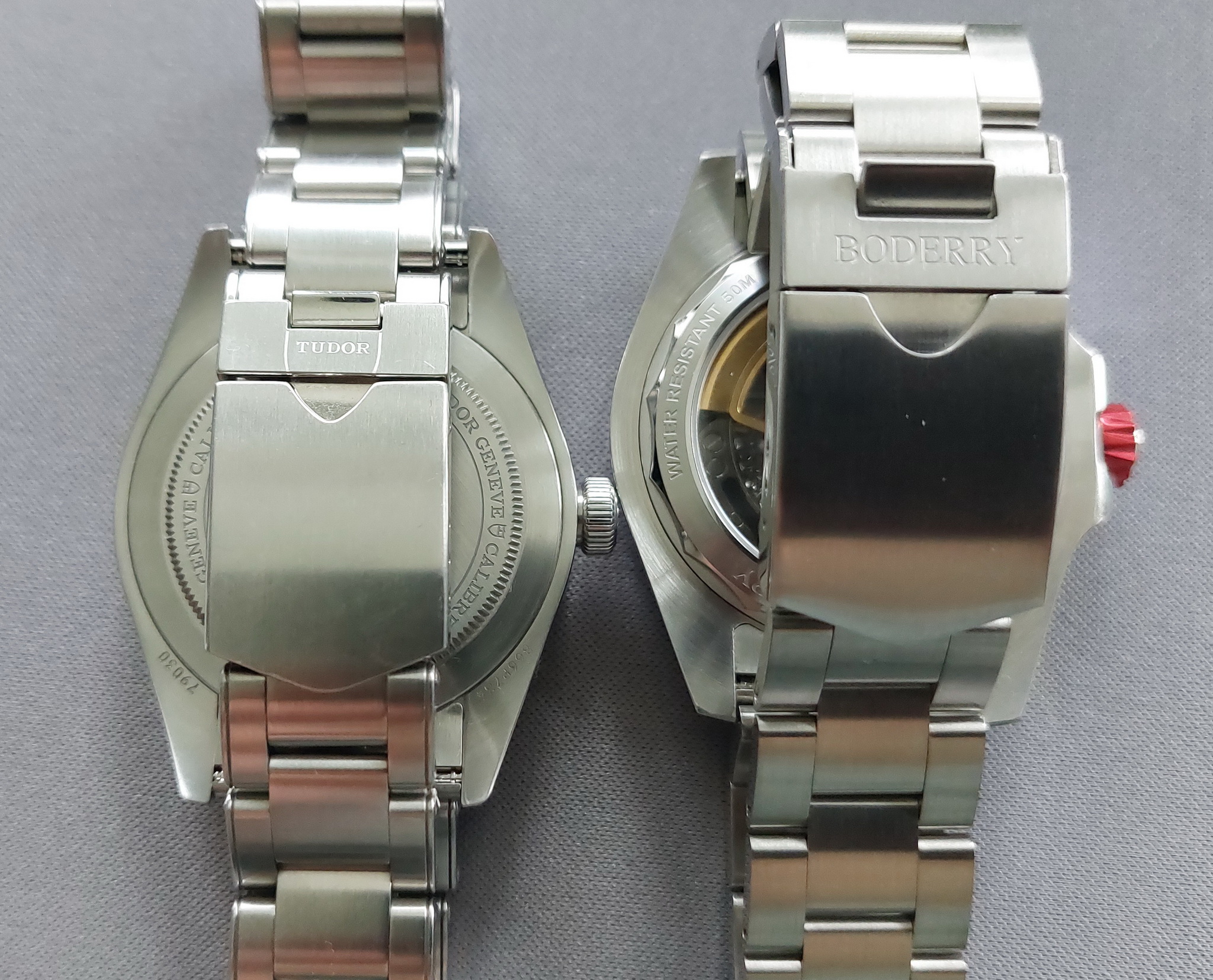

Band

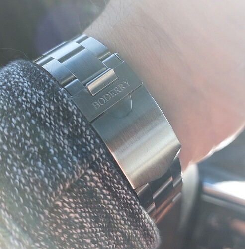

Bij deze band kreeg ik een Tudor-aha-erlebnis. Zonder de rivets is het een geslaagde kopie daarvan. Schakels zijn geborsteld, zijkanten gepolijst. Band tapered niet dus de sluiting is nogal groot uitgevallen. Ook deze sluiting is overigens een exacte Tudor kopie. Schakels zijn geschroefd; Boderry levert ook een mooi schroefdraaiertje erbij. Heb overigens geen enkele schakel verwijderd, band is blijkbaar gemaakt voor een maximale pols van 20cm. Probleem dus voor de groter geschapenen onder ons. Comfortabele band, geen harentrekker. Dikke prima dus.

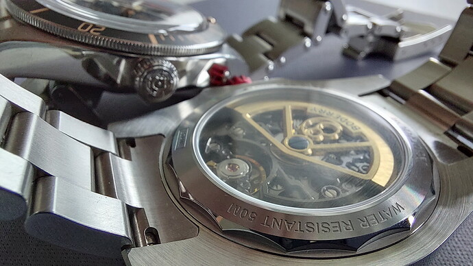

Uurwerk en wijzerplaat

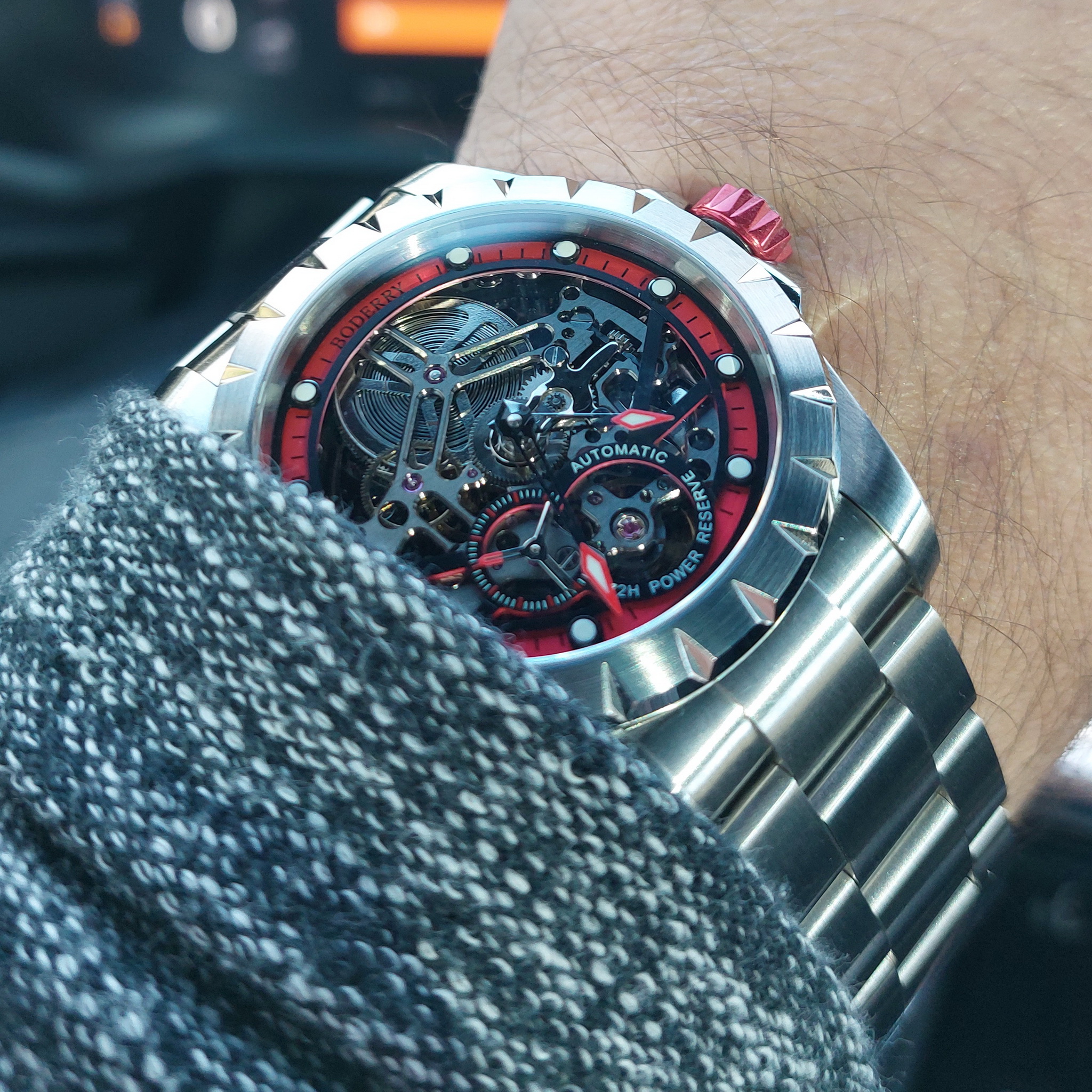

Bij een skeletonized horloge moet je het uurwerk goed kunnen zien; verder is zoveel mogelijk van het uurwerk ‘opengewerkt’. In de Boderry zit een Hangzhou 7570 uurwerk. Tikt op 28.800 met een reserve van 72 uur. Het uurwerk zelf is aantrekkelijk afgewerkt. Je ziet de hoofdveer zitten, een poging met de small seconds links om wat meer ‘beweging’ op de wijzerplaat te brengen. Op de indexes en op de wijzers zou lume moeten zitten. Met natuurlijk licht merk je er niks van (in tegenstelling tot Seiko, Citizen of Rolex). Met het sprokkelen, lamp er vol op, kun je inderdaad aantonen dat er lume zit. Kortom, dat lume is flut. Die tekst ‘Automatic, 72 hours power reserve’ is ook lilik, hadden ze weg moeten laten.
Hangzhou heeft de laatste 50 jaar hoofdzakelijk klonen van alle ETA uurwerken gemaakt. Baltic gebruikt voor een paar modellen een Hangzhou uurwerk. De 7570 is overigens een volledig eigen ontwerp. Het eerste waar ik aan denk: oeps, dat is tricky. Is gelijk al het eerste probleem: horlogemakers willen hun vingers aan zulke uurwerken niet branden. Los zijn ze niet zomaar te vinden.

Afleesbaarheid van deze skeleton is inderdaad onder de meeste omstandigheden echt chips. Er is één moment met goede afleesbaarheid: bij daglicht (zonder zon) is het optimaal.
