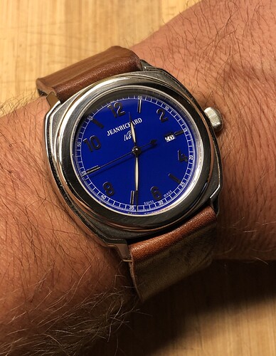

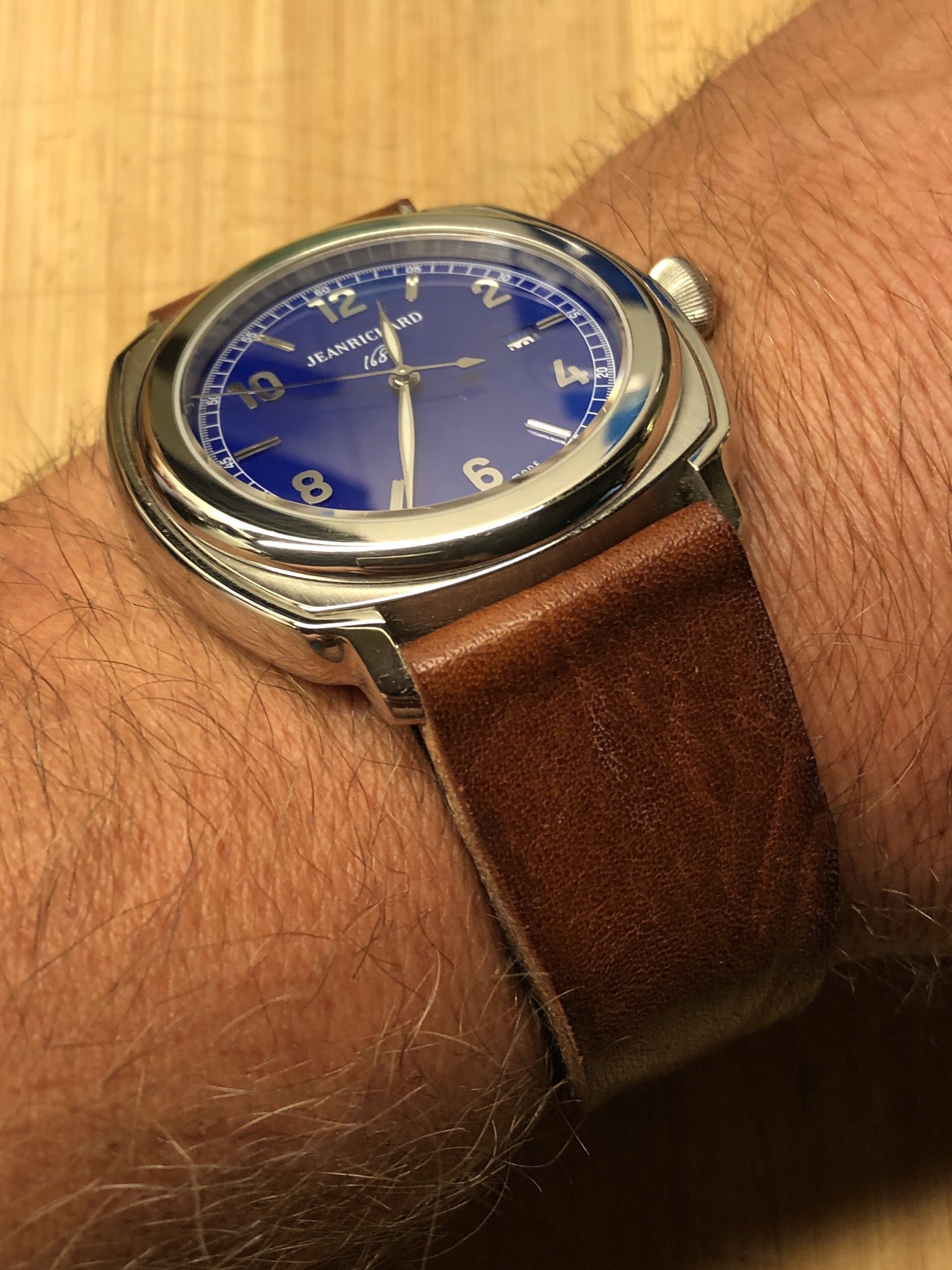

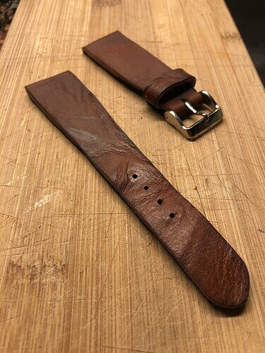

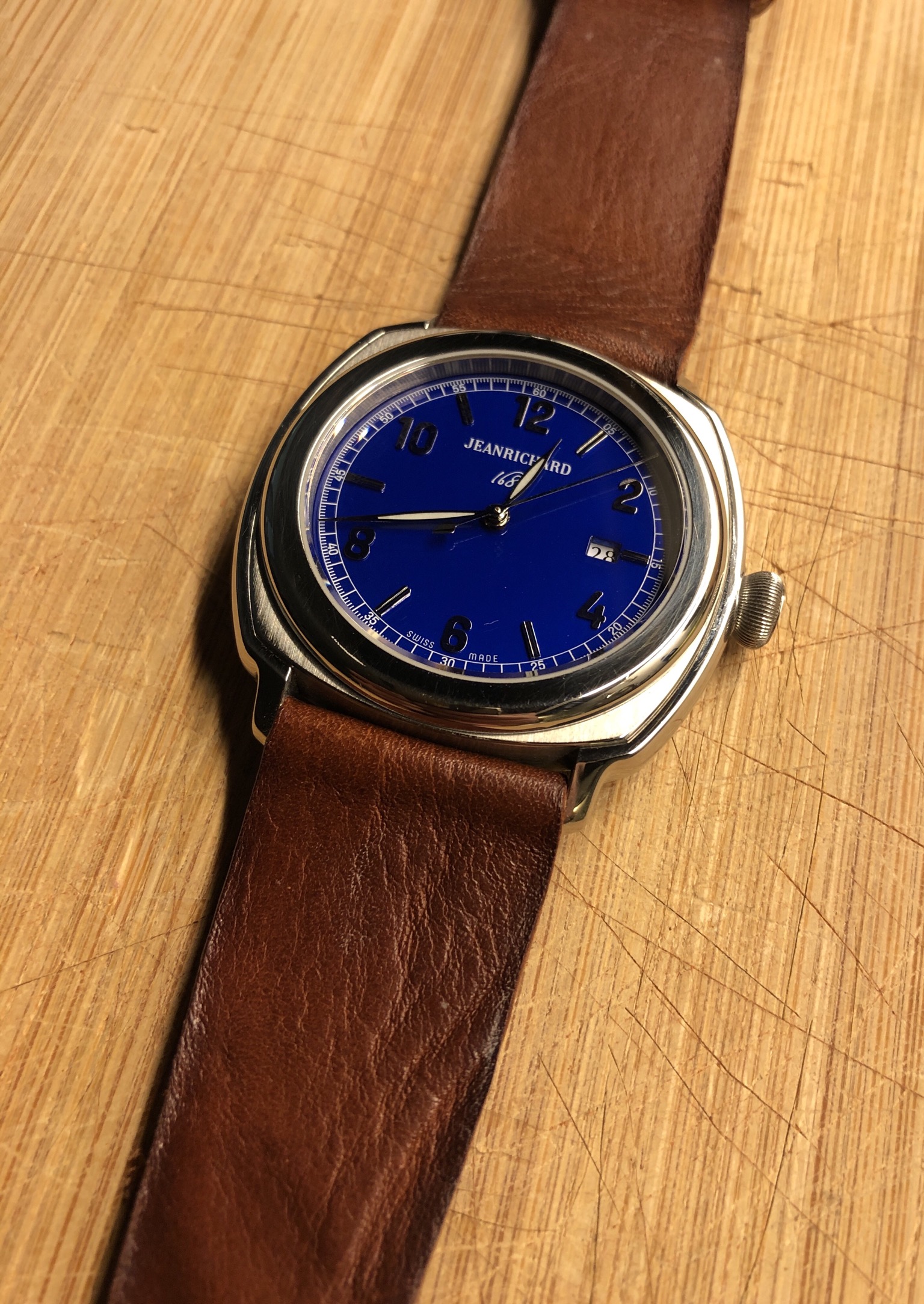

NA; eerste handmade ThaPapper strap... 😅
Hartelijk goedemiddag beste mede liefhebbers,
Laat ik maar meteen met de deur in huis vallen, dit is mijn kortste NA ooit en heeft alleen ten doel mijn eerste creatieve bevlieging te tonen. :hugs:
Hoop ik op veel bijval, applaus en leuke reacties? Neen beste lezer, daarvoor vind ik het resultaat nu nog te schamel. :slight_smile:
Waarom dan toch gepubliceerd Pappie? :thinking:
Welnu, ik wil de wereld tonen, dat met wat creativiteit en volharding een eerste resultaatje kan worden geboekt, welke weliswaar de nodige beginner foutjes bevat maar waarmee ik nu toch met een goed gevoel naar mijn pols kijk. :slightly_smiling_face:
Ben ik trots? Jazeker ben ik trots maar nog veel belangrijker; mijn lieve vriendin is trots en dat doet de mens toch weer goed. :blush:
Ik wens u een fijne dag verder en mocht u nou ook eens een creatieve bui hebben, adviseer ik u ervoor te gaan. :smiley::+1:

Ik vind ‘het resultaat’ voor een eerste keer ontzettend geslaagd!
… dat is dan ook meer dan logisch. :sunglasses:
Leuk man, ziet er echt goed uit en past 't klokkie ook prima. Leukste is natuurlijk, gemaakt door jezelf. Priceless! Veel draagplezier. :ok_hand:
Mooi hoor, zelf je leren banden maken. Dat geeft weer een extra dimensie aan je horlogehobby :+1:
Gaaf gedaan Chris :+1::ok_hand:
Nu ik me ingeschreven heb voor de “hogere horlogevakschool” :sweat_smile: zie ik toch wel mogelijkheden :smiley::+1:

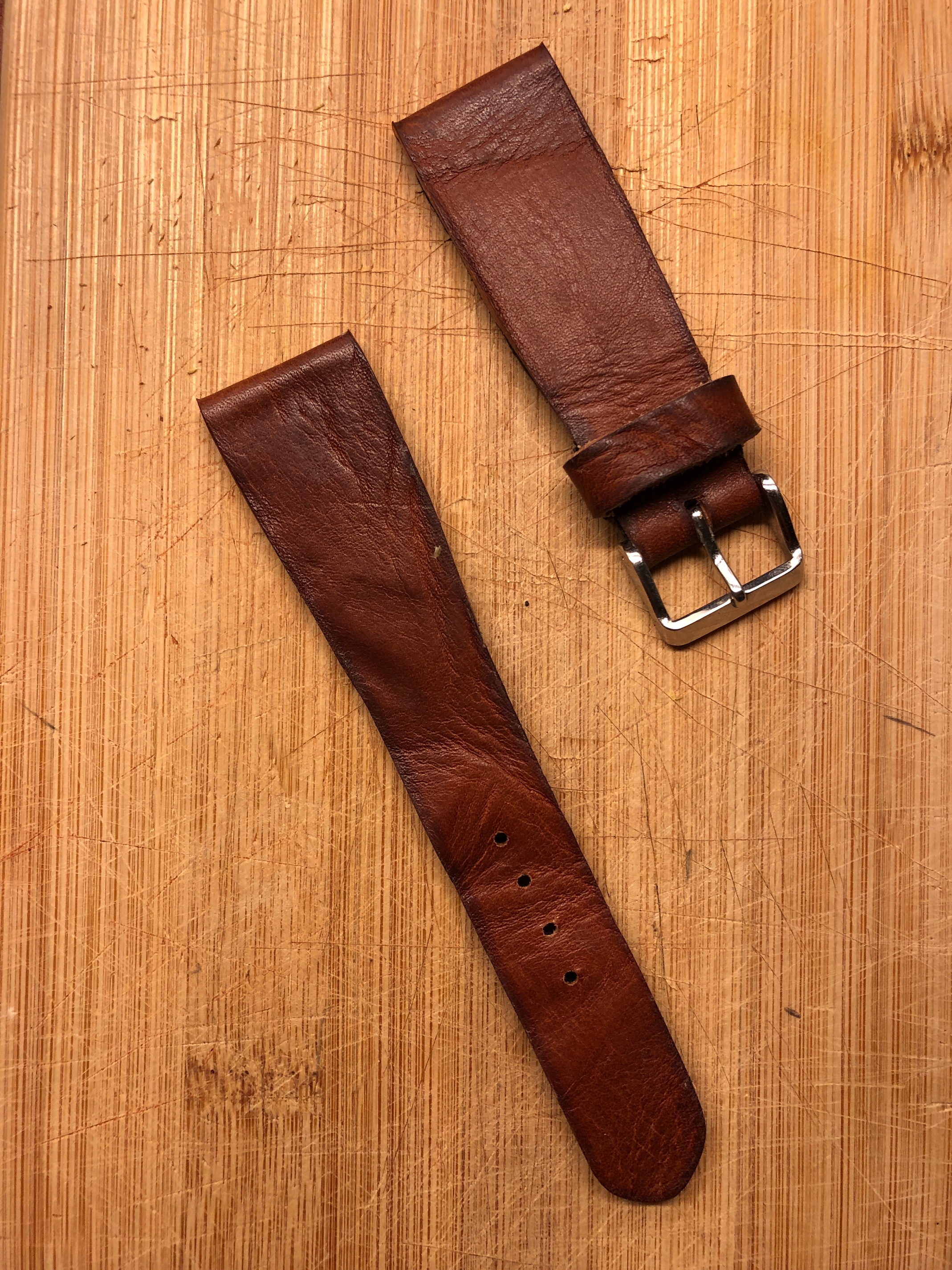

Nu nog een paar stiksels op de critische plekken zoals bij de lugs en gesp en je hebt een band die jaren mee kan.
Ziet er bijzonder clean uit! Zoals het boven al gezegd zou een paar stiksels ter versteviging misschien op z’n plaats zijn, maar qua looks is dit wel lekker hoor. :+1:
Dank jullie wel voor de leuke reacties en tips! :pray::+1:
De kreukels zitten overigens al in het basismateriaal en dat was een bewuste keuze, al bleek dat niet direkt het eenvoudigst te verwerken maar vooruit maar… :slightly_smiling_face:

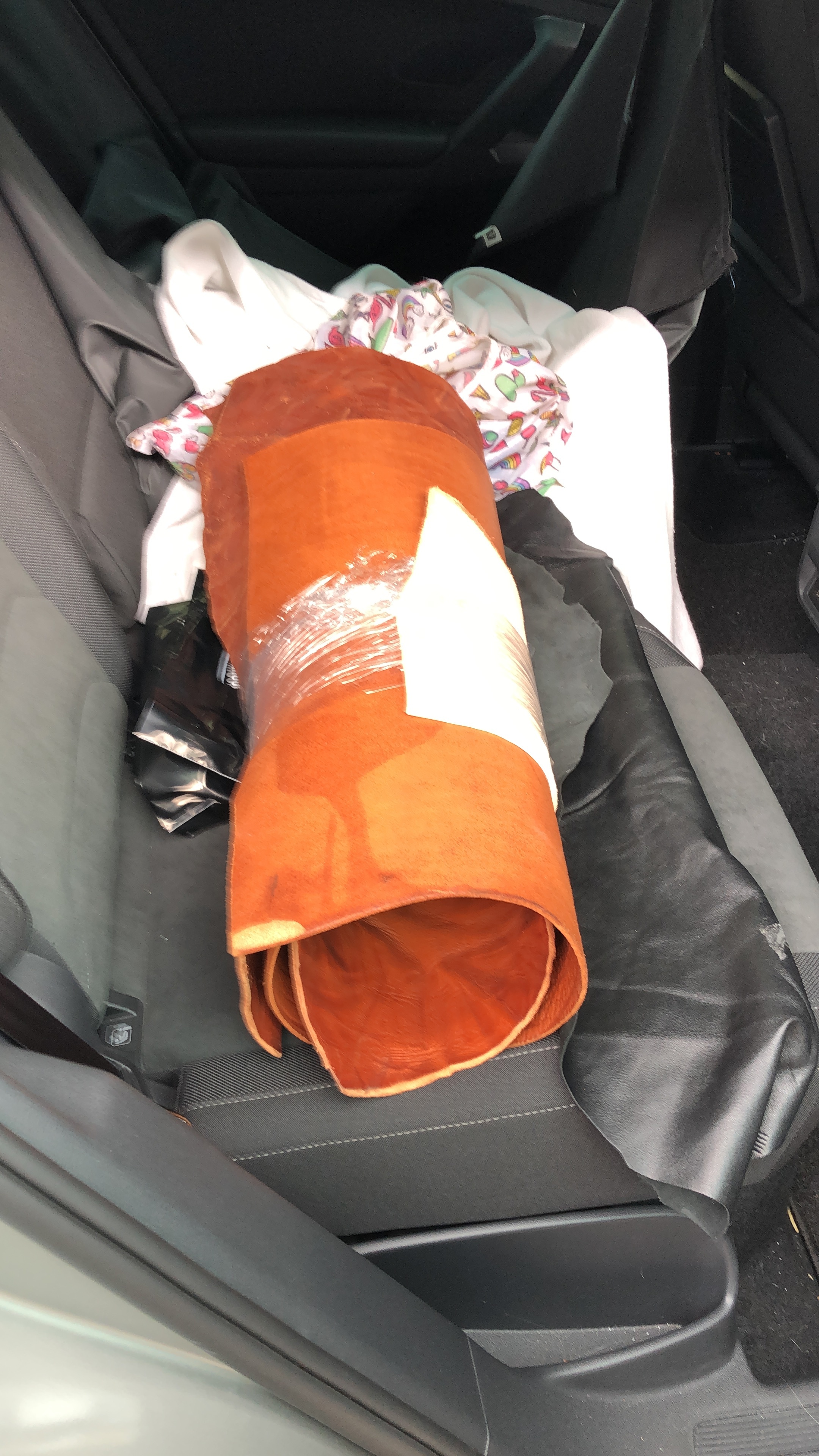

Is dit chromeleer of plantaardig leer?
Dat heb ik niet gevraagd maar ik geef de voorkeur aan de tweede. Het idee kwam alleen gistermiddag spontaan zo laat op dat we maar 30 min in de winkel hadden en koortsachtig moesten proberen aan van alles te denken en wat leersoorten en gereedschapjes te kiezen.
Aan alles denken valt overigens niet mee op een volledig onbekend terrein… :hugs:

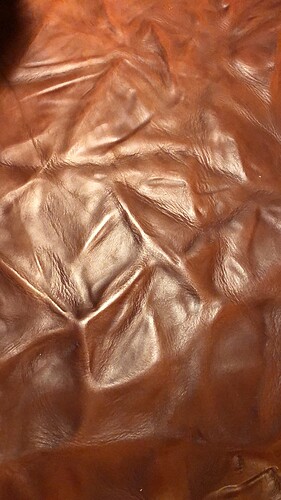

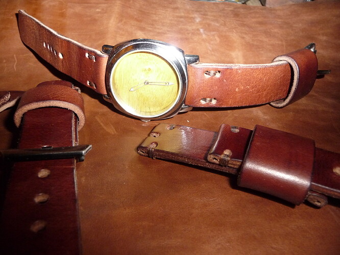

Aan de structuur te zien is het chrome leer en dat heeft een heel lang proces ondergaan met chemicalien zoals chromezuur/zouten en oplosmiddelen om het leer te looien en soepel te maken.
Voordeel is dat het weerbestendig is maar het nadeel is dat bij slecht gelooid leer de structuur naar de kl@te is en vrij snel kan scheuren

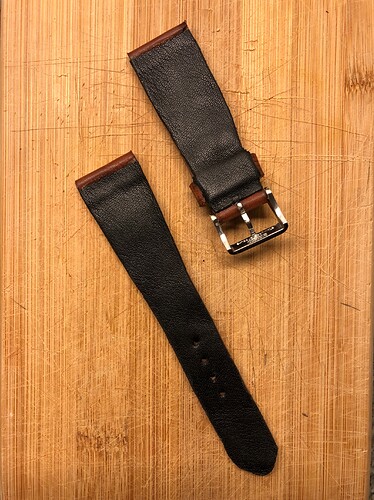

Probeer eens een stukje plantaardig onbewerkt koeienleer van 1 mm (topgrain).
Snij daar 18 mm stroken van,knip die op lengte (+ 2 cm extra) en maak daar 5 sets tegelijk van,dus 5x gespzijde en 5 x riemzijde en zet een paar stiksel zoals ik ze op de ondertaande foto gezet heb.
Kijk, daar kan ik wat mee, dank je wel! :pray::ok_hand:
Is met zekerheid ook wat effectiever dan de manier waarop ik het nu heb gedaan… :joy:

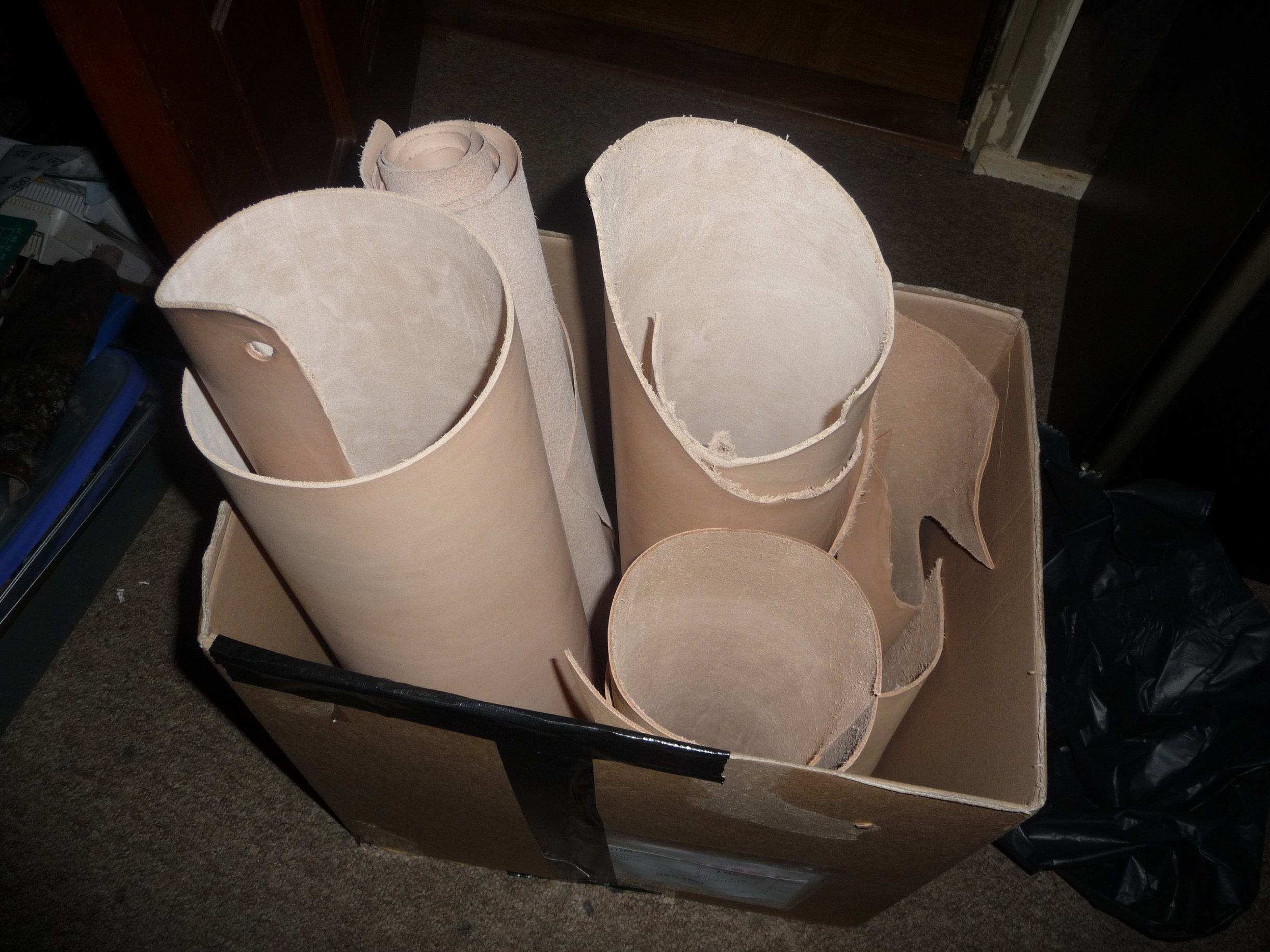

Zo ziet onbewerkt en niet geverft plantaardig leer eruit (crust)
Prachtige strap, helemaal voor een 1ste keer. Chapeau! :ok_hand:
Als je vantevoren al stroken snijdt op de juiste breedte (+1mm met lineaal en afbreekmesjes) dan heb je altijd de juiste maat en is het alleen een kwestie van omvouwen en een paar stiksels naaien.
Ik heb 4 soorten gekocht en zo te zien aan jouw foto heb ik allemaal chrome leer. Sowieso leuk om mee te oefenen en goed om plantaardig te kunnen herkennen, dank je wel. :+1:
Ja en ik moest natuurlijk meteen weer ingewikkeld doen. Structuur (dus niet overal even dik), taper van 25 -> 22 mm, liner, de hele mik mak. :sweat_smile:
Eerste les is in ieder geval geweest; meteen goed recht en haaks snijden, dat scheelt heel wat uren werk. :+1:
En dat is niet altijd even makkelijk want ze kunnen chrome leer zo eruit laten zien en voelen als het beste plantaardige leer.
Er zijn wel foefjes om het te kunnen testen en dat is door de zijkanten met een stukje glad hout en wat water op te wrijven…als dat gaat glimmen en het wordt hard,is het plantaardig,blijft het dof en rafelig zacht is het chrome.
