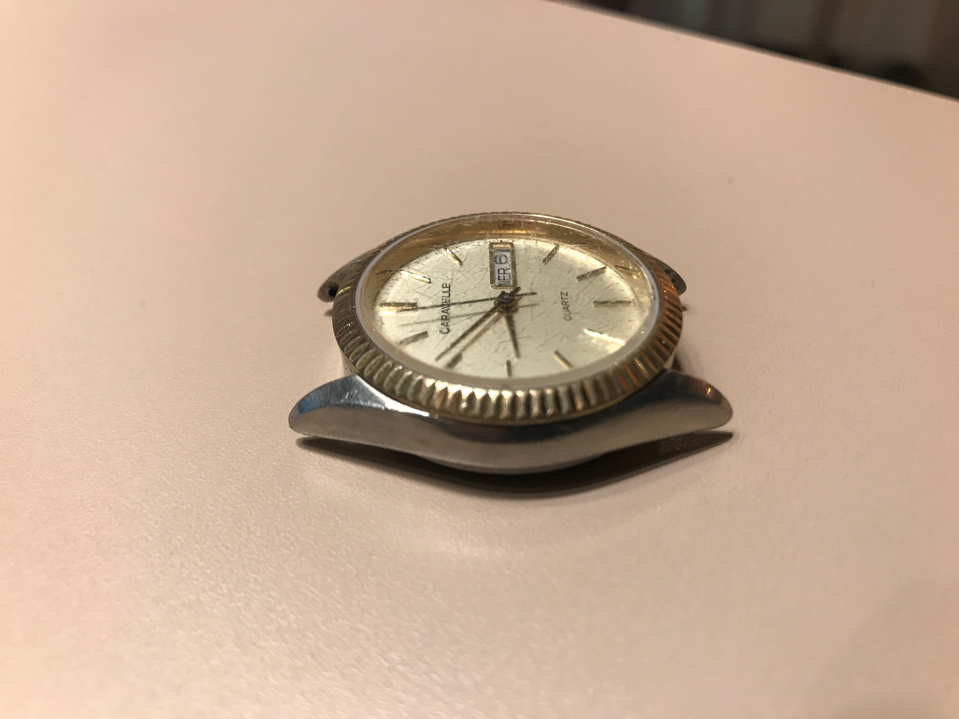

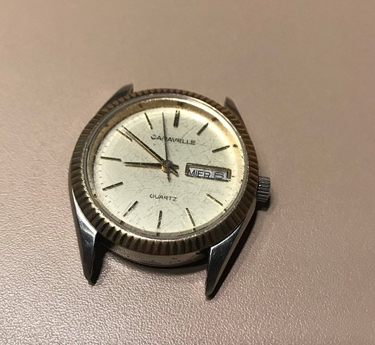

Na ongeveer een weekje wachten kwam gisteren de vintage Quartz Caravelle binnen die ik op Ebay heb gekocht. Het glaasje had aardig wat krassen, maar volgens de advertentie zou het horloge naar behoren werken. Ik dacht dus al een eind te komen met een beetje Polywatch:
Toen ik het pakketje opende viel me helaas viel me direct op dat het horloge soort van stilstaat: de wijzer probeert te tikken, maar blijft hangen. Met het verstellen van de tijd zag ik ook dat er beweging zit in de wijzerplaat. Het horloge zal dus of een paar tikken hebben gehad in de post, of het werkte sowieso toch niet helemaal naar behoren… De laatste lijkt me minder logisch gezien de goede reviews over de verkoper.

Batterij kan oorzaak zijn. glas is vervangbaar, dat wijzerplaat beweegt is een teken dat er binnen in waarschijnlijk de plastiek ring weg is die het quartz movement op zijn plaats houd, als dat zo is, vind die maar eens??

@zoeon slaat denk ik de spijker op z’n kop. Uurwerk en wijzerplaat en kroon vormt één vast geheel dat op z’n plaats wordt gehouden door een plastic ring om het uurwerk. Als die mist kan alles gaan schuiven. Als je een beetje technische maat met toegang tot een 3d-printer hebt kan hij zo’n ringetje volgens mij wel voor je laten uitpoepen als hij met een schuifmaatje kijkt hoeveel speling er is. Zo’n ringetje is behalve de maat geen technisch hoogstandje, als je een beetje vaste hand hebt kun je hem zelf ook wel uitsnijden denk ik.
Als het mineraalglas is denk ik wel dat je aan de slag moet met diamantpasta of een nieuw glaasje moet vinden. Of de krassen accepteren natuurlijk. :stuck_out_tongue:
