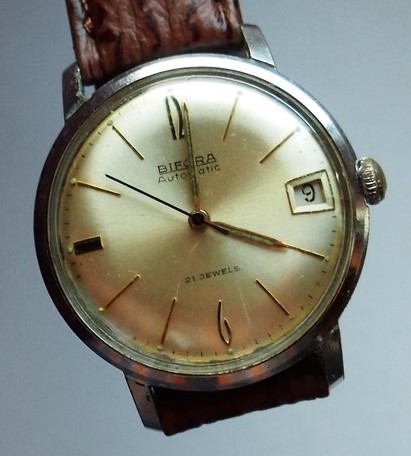

Bifora Automatic 17 juwels met datum en centrale seconden wijzer uit ca. 1958/1960

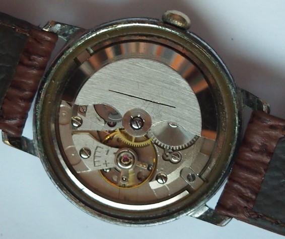

Nu over het horloge. Het zag er, zoals al vermeld, eigenlijk al best netjes uit en het liep als een ‘gesmeerde’ automaat. Dat was ook zo, het horloge was recent geserviced.
Hier 2 plaatjes van de verkoper:
pc1995899gjgv pc199604ufj21
Het plexi glaasje had wat krassen, het kastje kon wel een poetsbeurt gebruiken en het (ongesigneerde) kroontje was behoorlijk versleten. En het bijgeleverde bandje was weliswaar nieuw en van leer, maar ik vond het niet mooi bij het horloge passen. Geen koe zo bont of er zitten wel wat vlekjes aan…

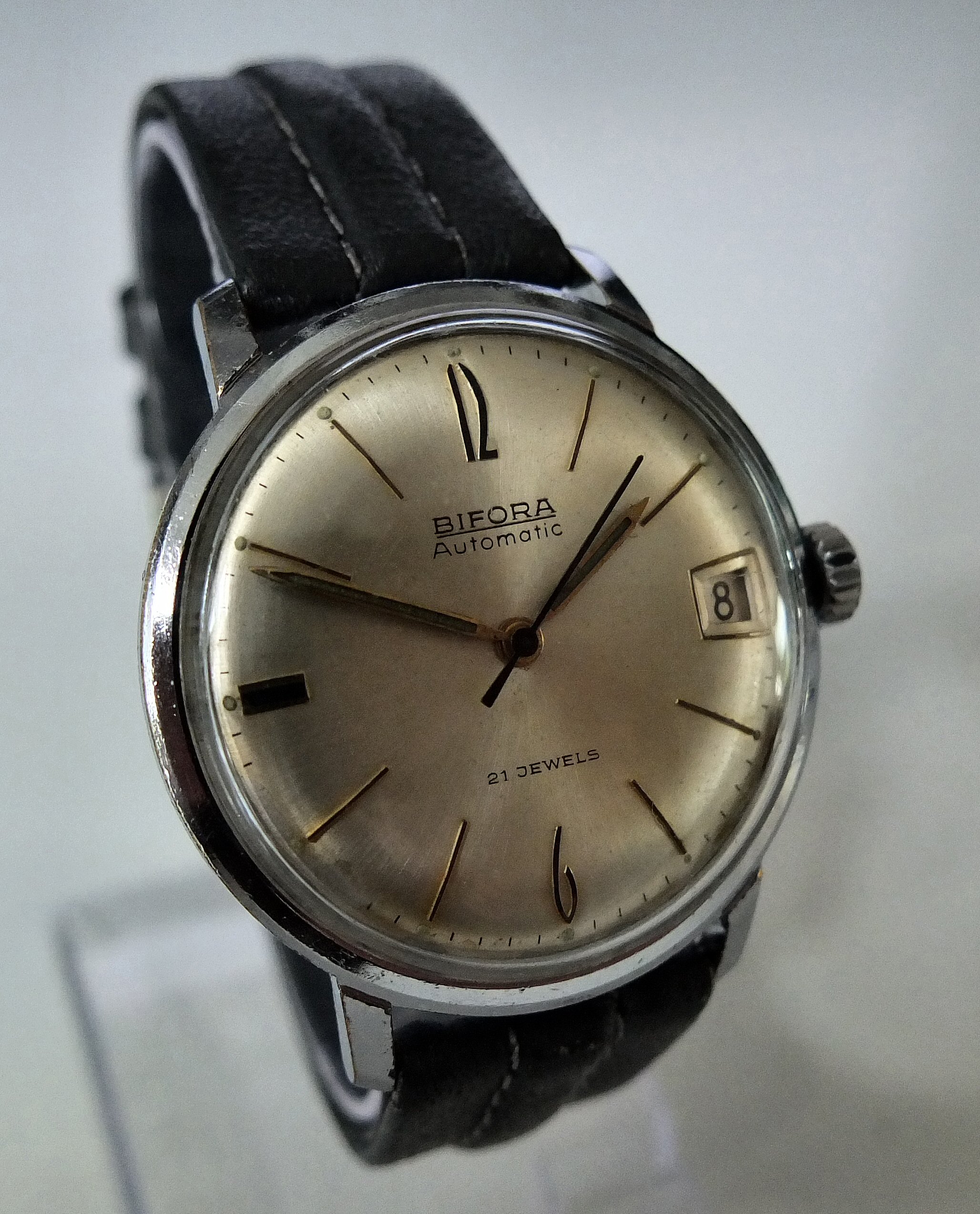

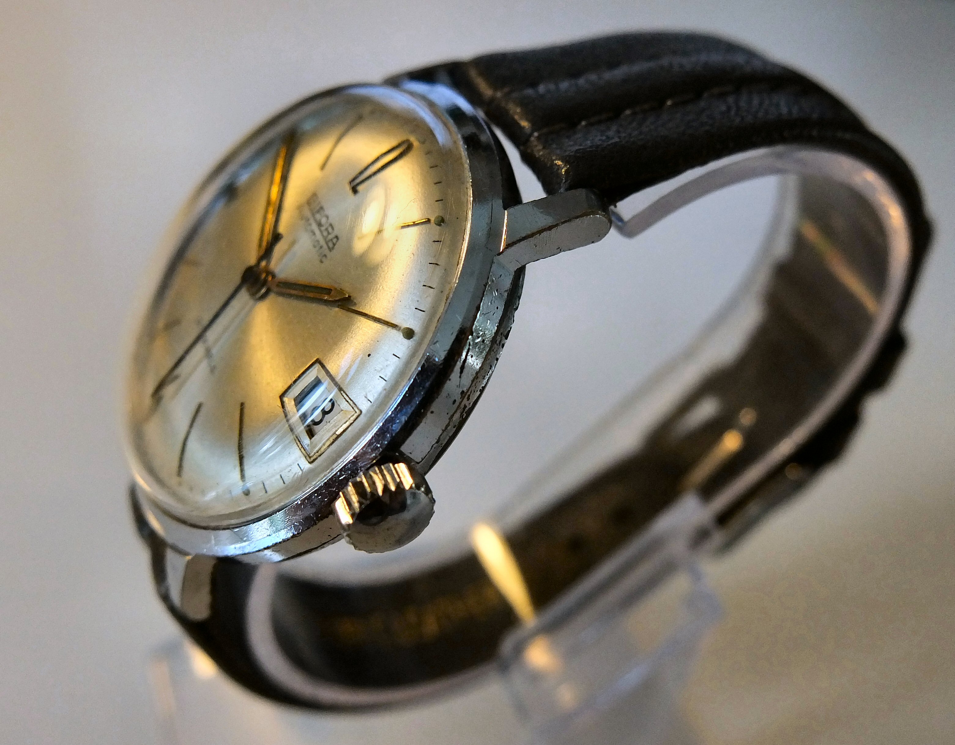

Foto’s van het resultaat:
Voorkant
Zijkant
Achterkant
Binnenkant

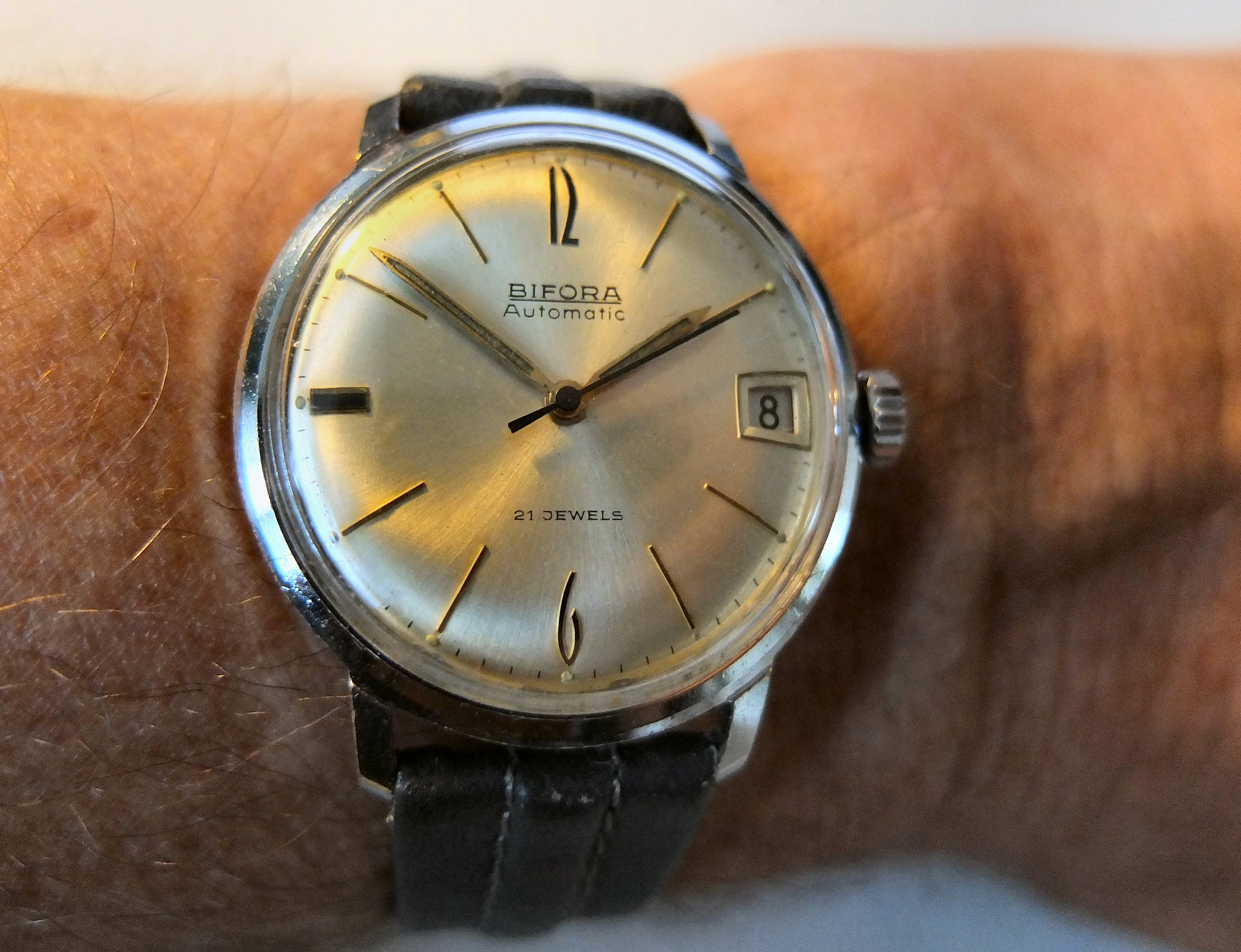

En aan de pols. Met 34,5 mm kastgrootte zeer draagbaar.

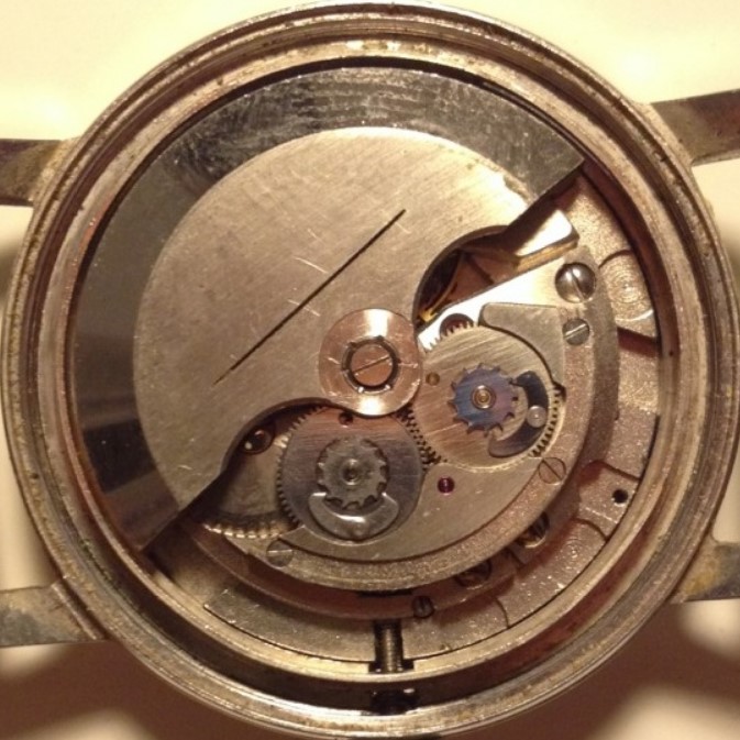

Foto van het Web: Bifora watch (cal 114?) which year and model is this? | WatchUSeek Watch Forums
Let op de twee kleine ‘croissant vormige’ tuimelaartjes, die afhankelijk van de draairichting van de rotor de tandwieltjes van het opwindmechanisme meenemen en aandrijven.
Bij mijn weten is deze (gepatenteerde) constructie nooit meer ergens anders toegepast omdat er waarschijnlijk problemen waren met de aandrijving in combinatie met een goede werking van de balans. (mijn ruim 61 jaar oude exemplaar heeft overigens nergens last van en tikt en windt er vrolijk op los).

Is zo’n ‘Klinkenrad Wechsler’ niet gewoon een ‘ratel’?
geen idee! Noem je zo’n constructie een ratel? Ik heb er niets over kunnen terug vinden.
Dank voor je complimenten.
Wat bedoel je met ‘de -+ van dit horloge’ ?
Is dat niet gewoon een automaat wisselrad?
Dat zou zomaar kunnen. Ik ken de term Klinkenrad niet. Misschien bedoelt Hampel hier een ‘wisselrad’ (Wechselrad).
Ik zie wel iets wat lijkt op wat jij een wisselrad noemt, maar ik kan de croissantvormige tuimelaartjes niet verklaren. Volgens mij brengen die om de beurt zo’n rad in beweging al naar gelang de rotor linksom of rechtsom draait. Maar mijn kennis van horlogemechanica is beperkt, zeker die van automatische opwind constructies.
Ik heb iets gevonden wat over wechselrädern gaat.
[Korrektes Schmieren von Wechselrädern/Klinkenrädern (uhrforum.de)]
Daar gaat het ook over Klinkenrädern, maar ik zie in dat artikel niets terug over die croissantjes…
Na nog wat verder zoeken vond ik dit en daar wordt het systeem met de 'klinkenrädern wel duidelijk uitgelegd.

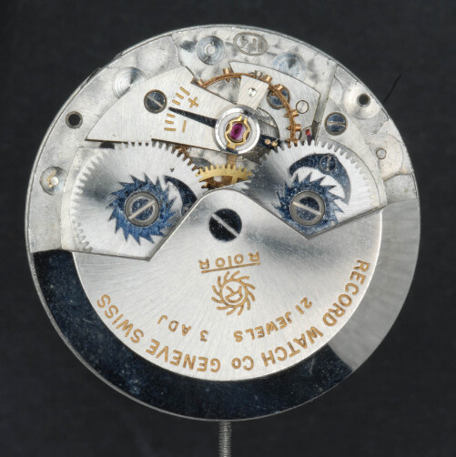

Um den Aufzug möglichst effektiv zu gestalten, manchmal aber auch nur um Patente zu umgehen, wurden die verschiedensten Lösungen entwickelt. Generell unterscheidet man zwei technische Gruppen: die kraft- bzw. bewegungsschlüssig gesteuerten, und die formschlüssigen. Letztere, vor allem die federlosen Klinkenwechsler, wie sie etwa von ETA verbaut werden, besitzen die höchste Effektivität. Dennoch entstanden im Laufe der Zeit die unterschiedlichsten Lösungen, darunter wahre mikromechnische Kunstwerke. Record stellte bei seinem Kaliber 174 beispielsweise offen liegende Drehrichtungswechsler mit je einer großen, federlosen Klinke vor, bei deren Anblick man bedauert, dass damals noch keine Glasböden verwendet wurden.
En hieronder het bijbehorend plaatje van het Record cal. 174, waar ook die tuimelaartjes duidelijk te zien zijn. Het systeem is dus kennelijk toch door meer fabrikanten toegepast als alleen bij Bifora. Maar uit de beschrijving in het boek van Hampel had ik de indruk dat deze techniek bij Bifora was ontwikkeld.
Onderschrift: Record Kaliber 174 mit offen liegenden Klinkenrädern

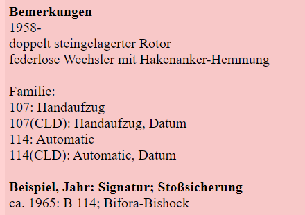

Bij Ranfft (daar kom je uiteindelijk toch ook altijd weer terecht) vind ik het kaliber met de tuimelaartjes ook terug, maar ook hij zegt er verder niet veel duidelijks over. Hij noemt die dingen alleen anders:
“federlose Wechsler mit Hakenanker-Hemmung” of , op de Engelstalige versie van zijn site:
“springless pawl wheels with hook-levers”

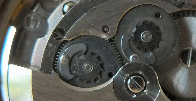

Ten slotte nog een keer de croissantjes, of banaantjes, what’s in a name?, op de eigen foto van mijn exemplaar, maar dan flink uitvergroot:
