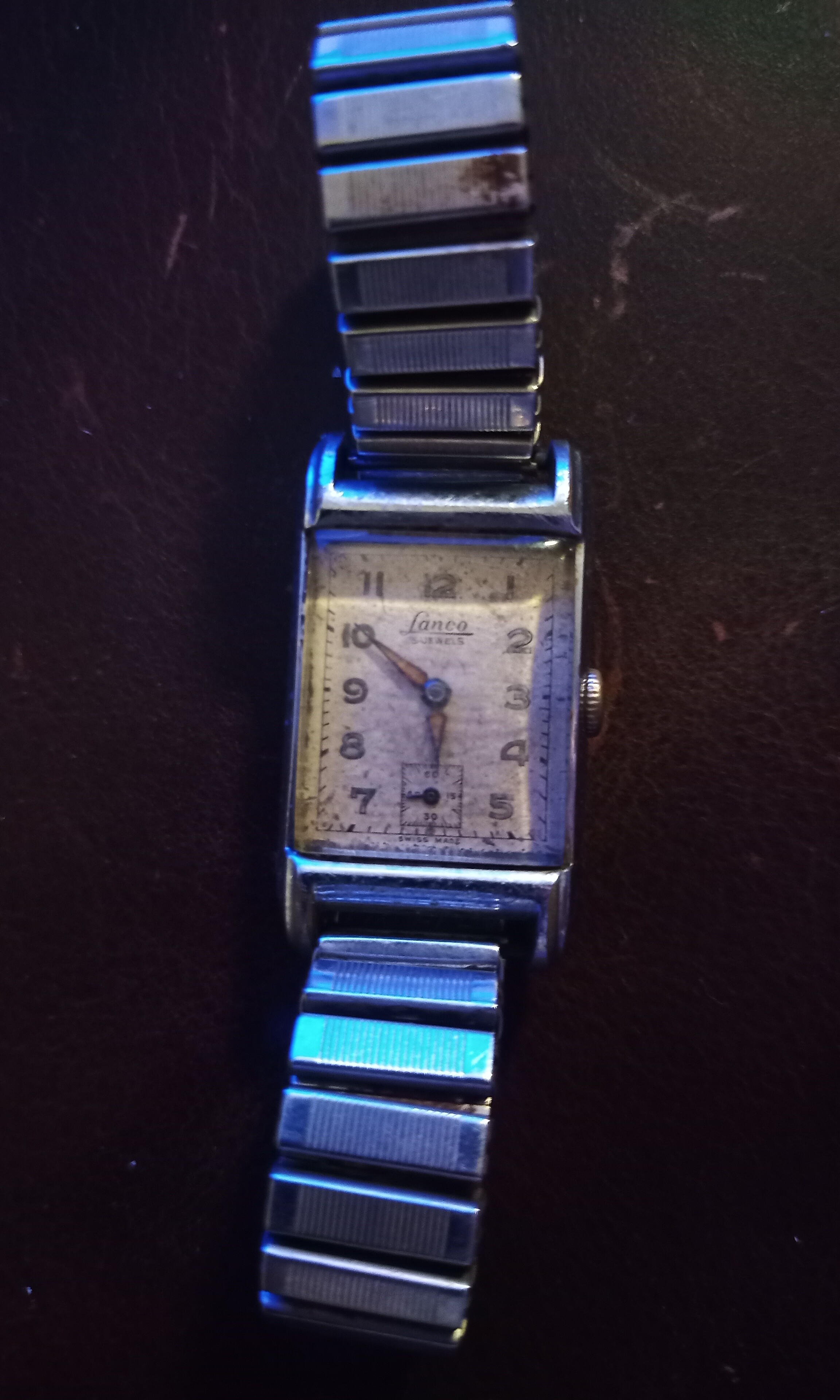

De eerste die ik vond was een Lanco, leuk ding Art-deco? Mooie patina (wilde ik altijd een keer zeggen, want dat hoor ik vaak om Discovery) en de kleine wijzer ziet er nog bij! Gok zelf jaren '20, maar ik kan er ook finaal naast zitten.

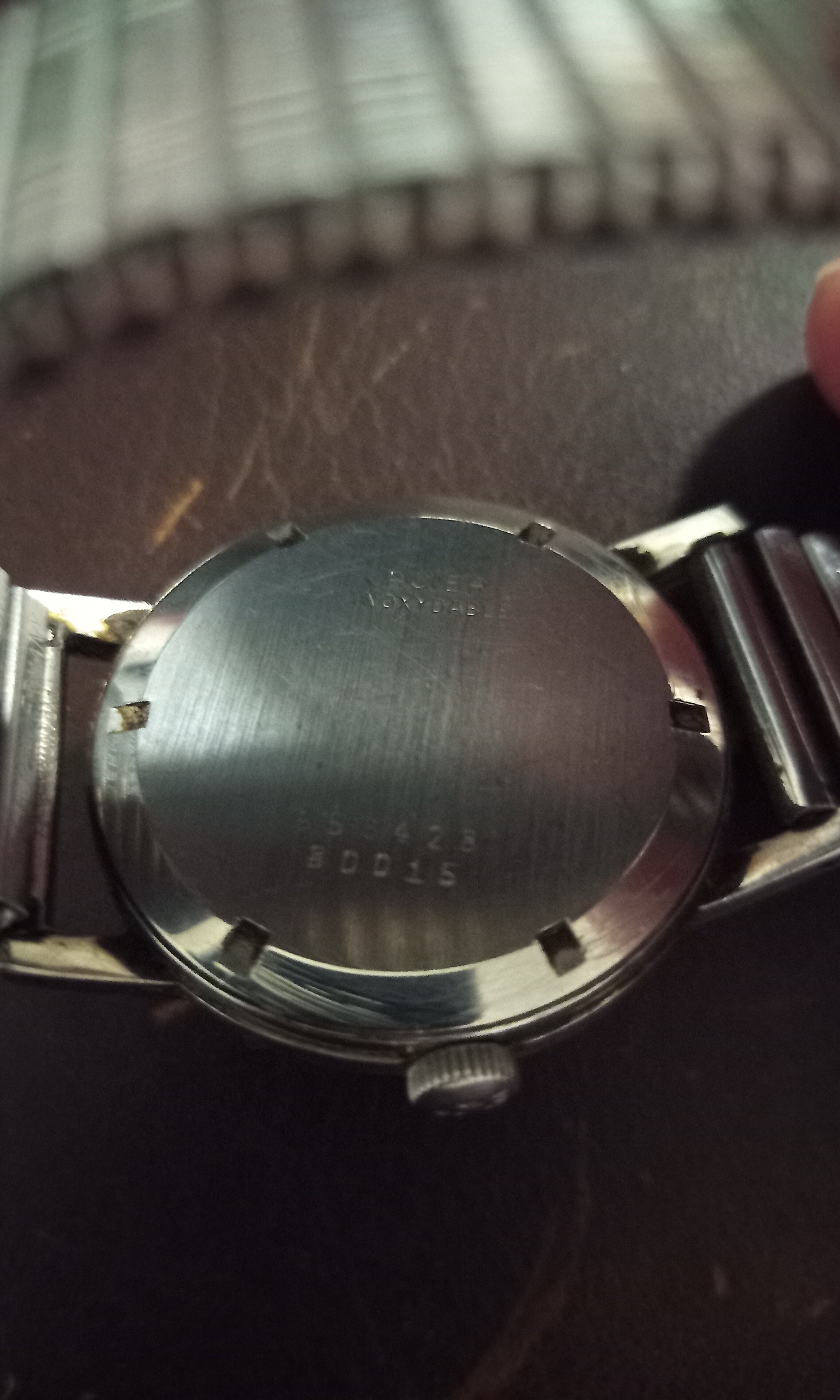

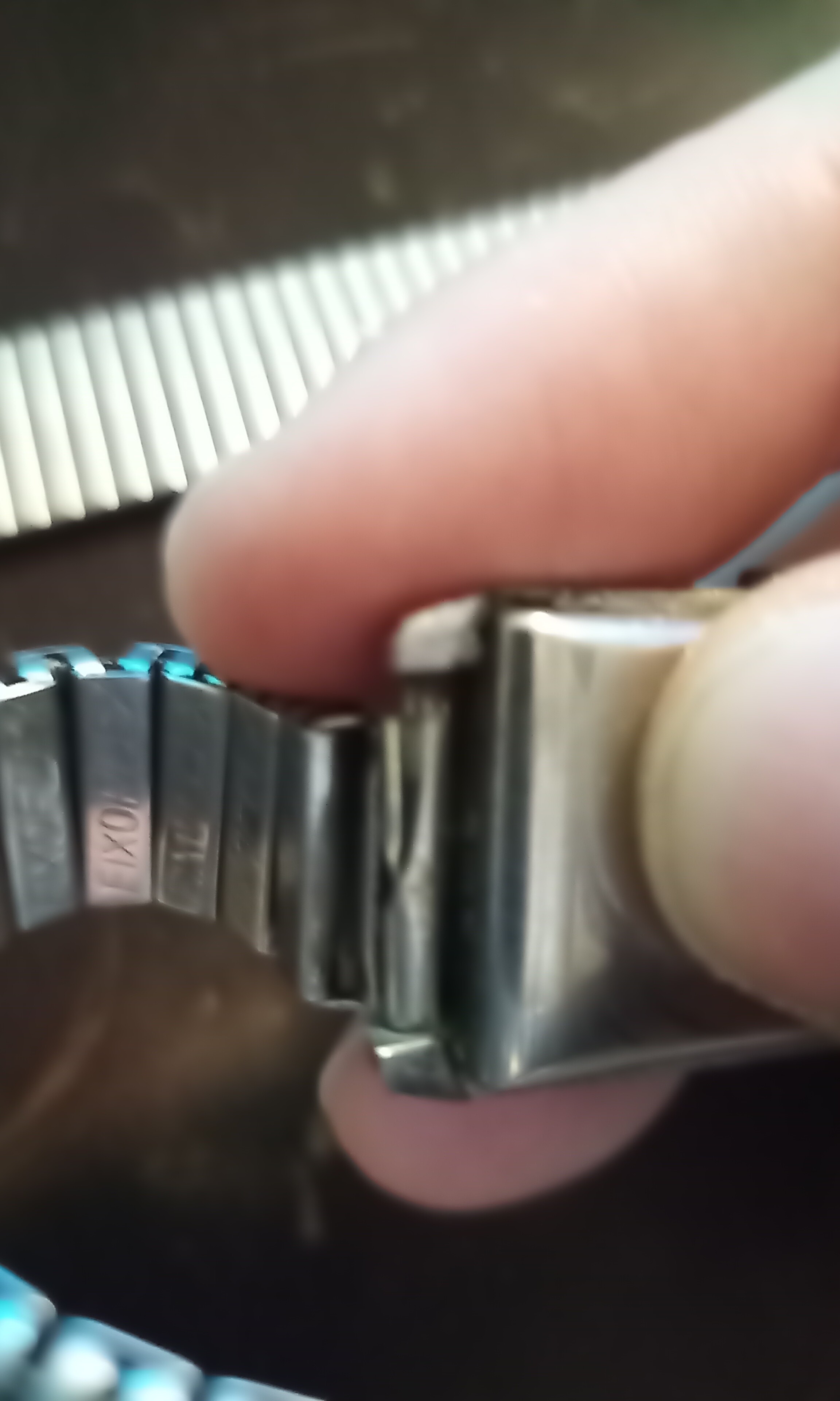

Mijn eerste vraag is hoe iemand die banden ooit heeft kunnen verdragen? Mijn tweede vraag is, hoe krijg ik die er af? Kan het zijn dat dit geen push pins zijn?

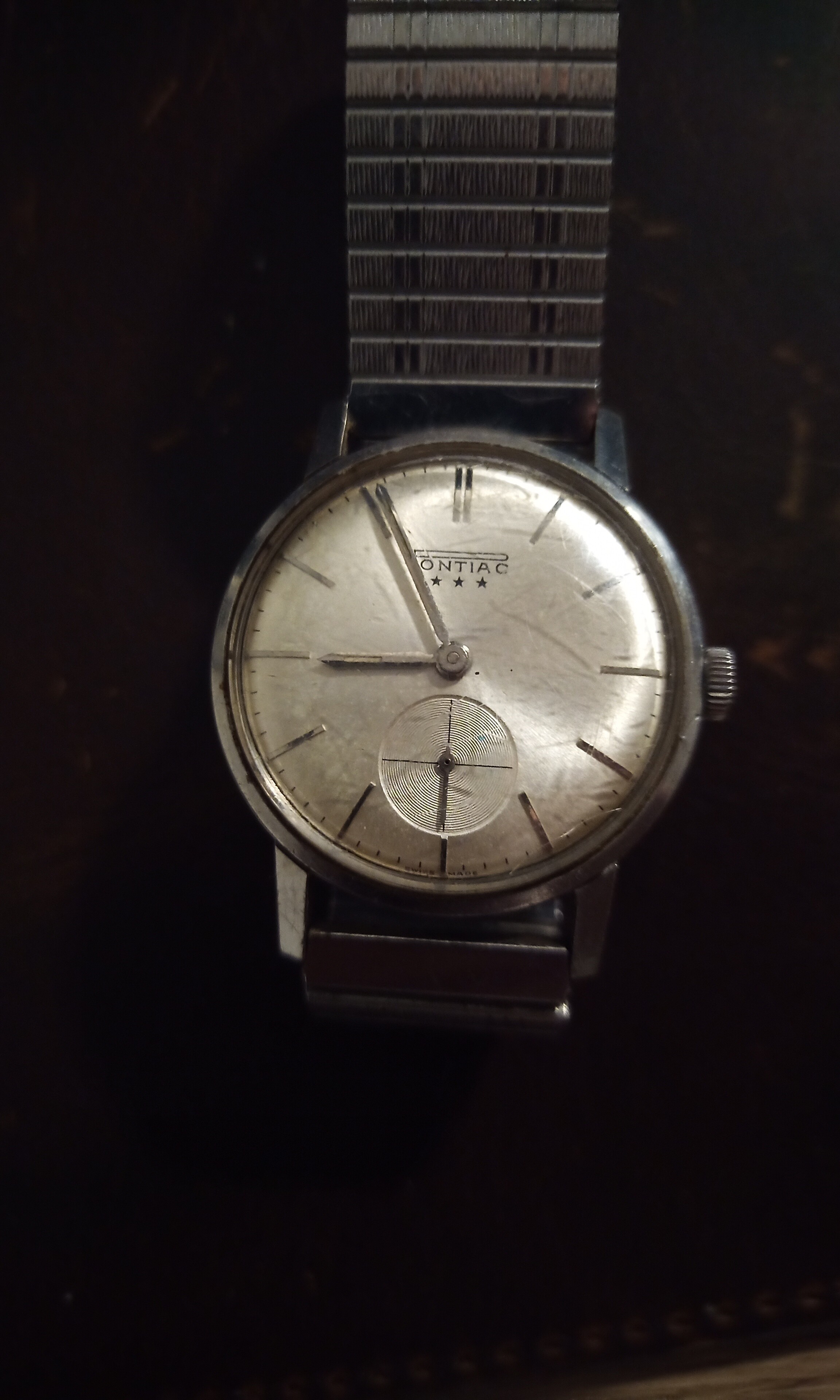

De tweede een Pontiac, jaren '60? Had graag een foto van de binnenkant willen tonen, maar ik krijg het horloge op dit moment niet open. Kan iemand mij er zo al wat meer over vertellen?

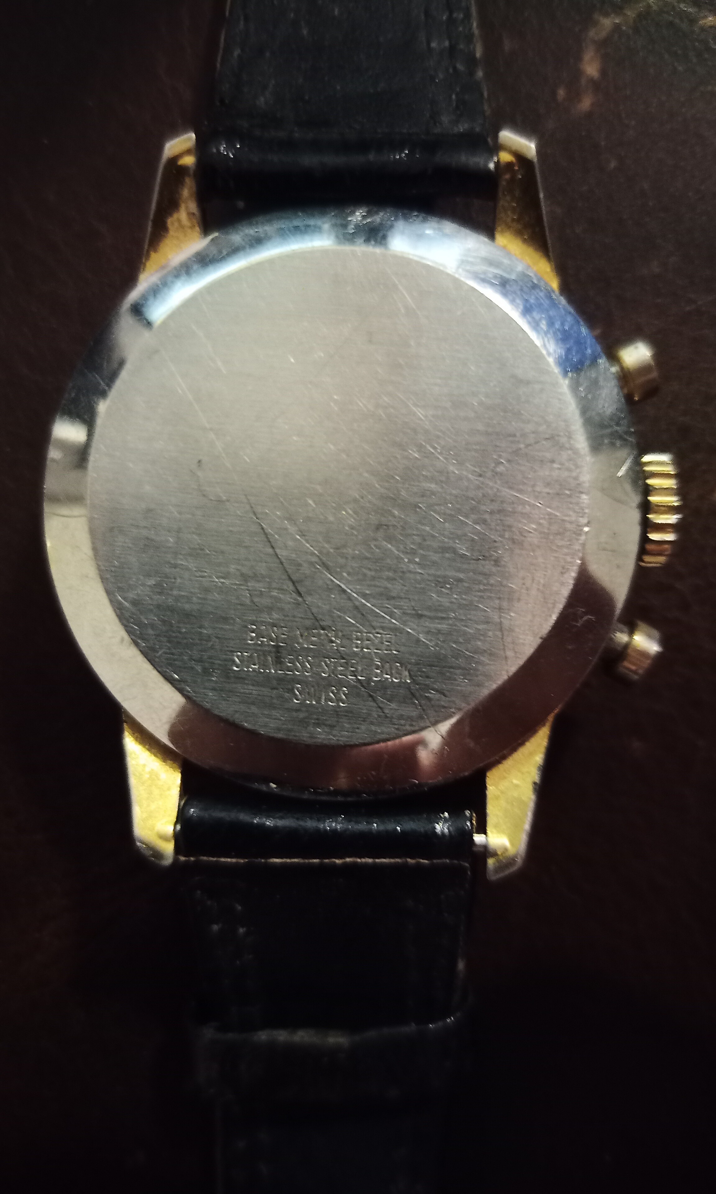

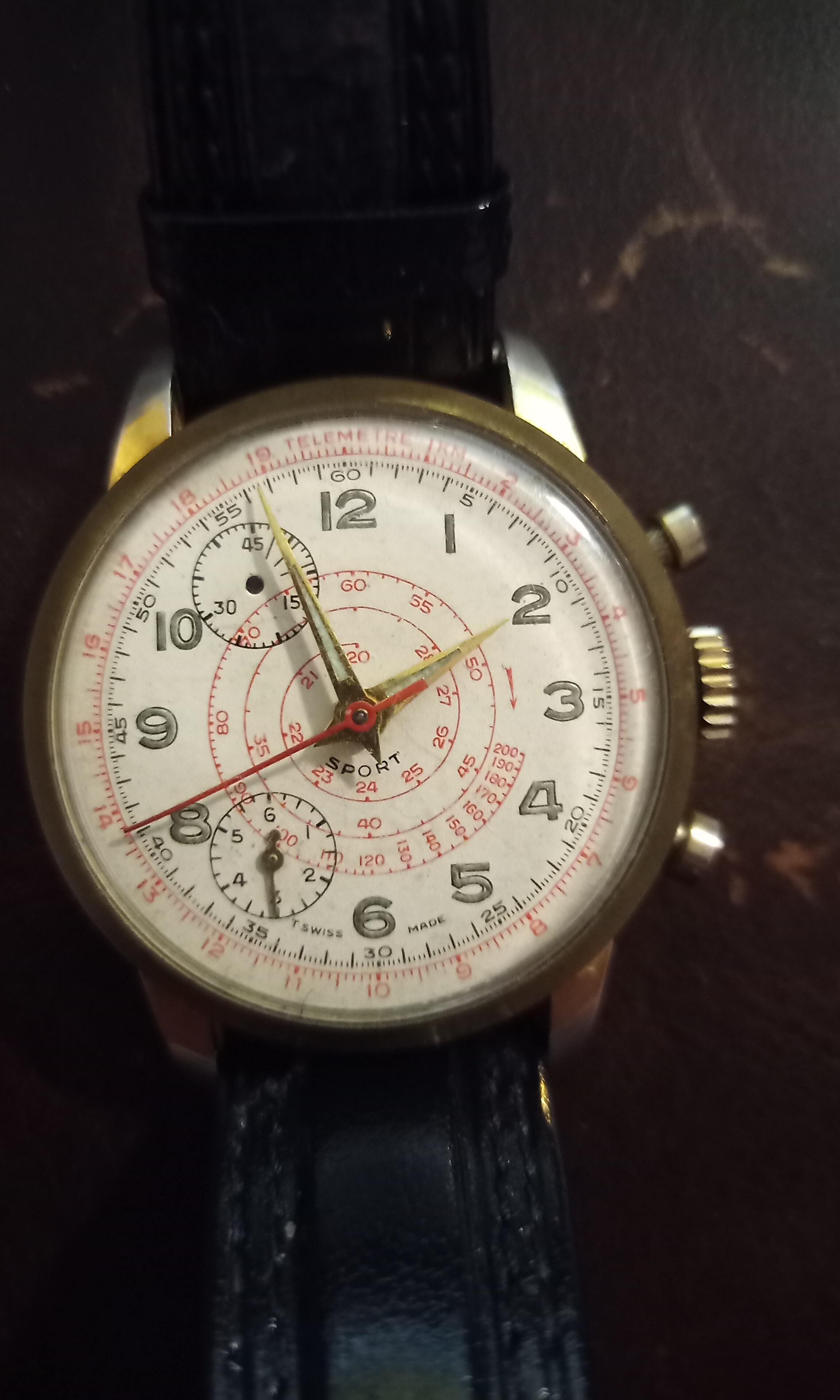

De laatste een … geen idee. Ik was eigenlijk gelijk verkocht door de wijzerplaat die me heel erg deed denken aan Dan Henry 1939, die ik zelf in bezit heb. Oh en de kleine wijzerplaatsing (waarvan er helaas 1 ontbreekt). Nu weet ik dat dat horloge gebaseerd is op WWII (vandaar de naam) dus wellicht die periode? Ook werd ik er op geattendeerd dat er T SWISS MADE op staat, ofwel Tritium. Nu mijn beginnersvraag, kan ik de achterkant er wel afhalen om aan jullie te tonen en weet iemand het merk?

Die lanco bevat radium. Dat spul moet je mee opletten en niet zo op je bureau dumpen (of ĂĽberhaupt plat op de wijzerplaat leggen)
Caliber zou een Langendorf (Lanco) 22 of 722 (afhankelijk van de afmetingen) kunnen zijn en die dateren ca 1945.
Verschillende merken hebben dit model uitgebracht, de bekendste is Cimier.
Oh dan ga ik even mijn bureau onderlegger schoonmaken, dank!

Zag inderdaad al diverse foto’s met Cimier en ook Rego Sport. Gek genoeg lijkt er bij deze niet echt iets boven te hebben gestaan, dus enkel Sport.
Inderdaad. Hier nog een linkje met weer een ander merk en welk caliber er in zit:
Ik kan je wel wat over de Pontiac vertellen. Leuk horloge met een ETA 1260 of 1280 uurwerk. Stalen kast met uurwerk wat je met de hand moet opwinden.
Leuk ding, laten servicen en dragen…

Van de sport zal het een klikdeksel zijn. Fijn aardappelmes tussen kast en deksel zetten en omhoog wippen.
Uurwerk is hierboven al genoemd, een lapanouse met een penanker gang. Leuk massa uurwerk wat netjes kan lopen. Ook voor deze geldt om een service te laten uitvoeren. Hier zitten minder stenen in dan de Pontiac, dus eerder kans op slijtage
Kan ook met de Pontiac gebeuren, oude olie verliest viscositeit en dan gaan de tappen slijten.
Ik wil de Pontiac wel voor je doen hoor. Stuur me maar een PB.
