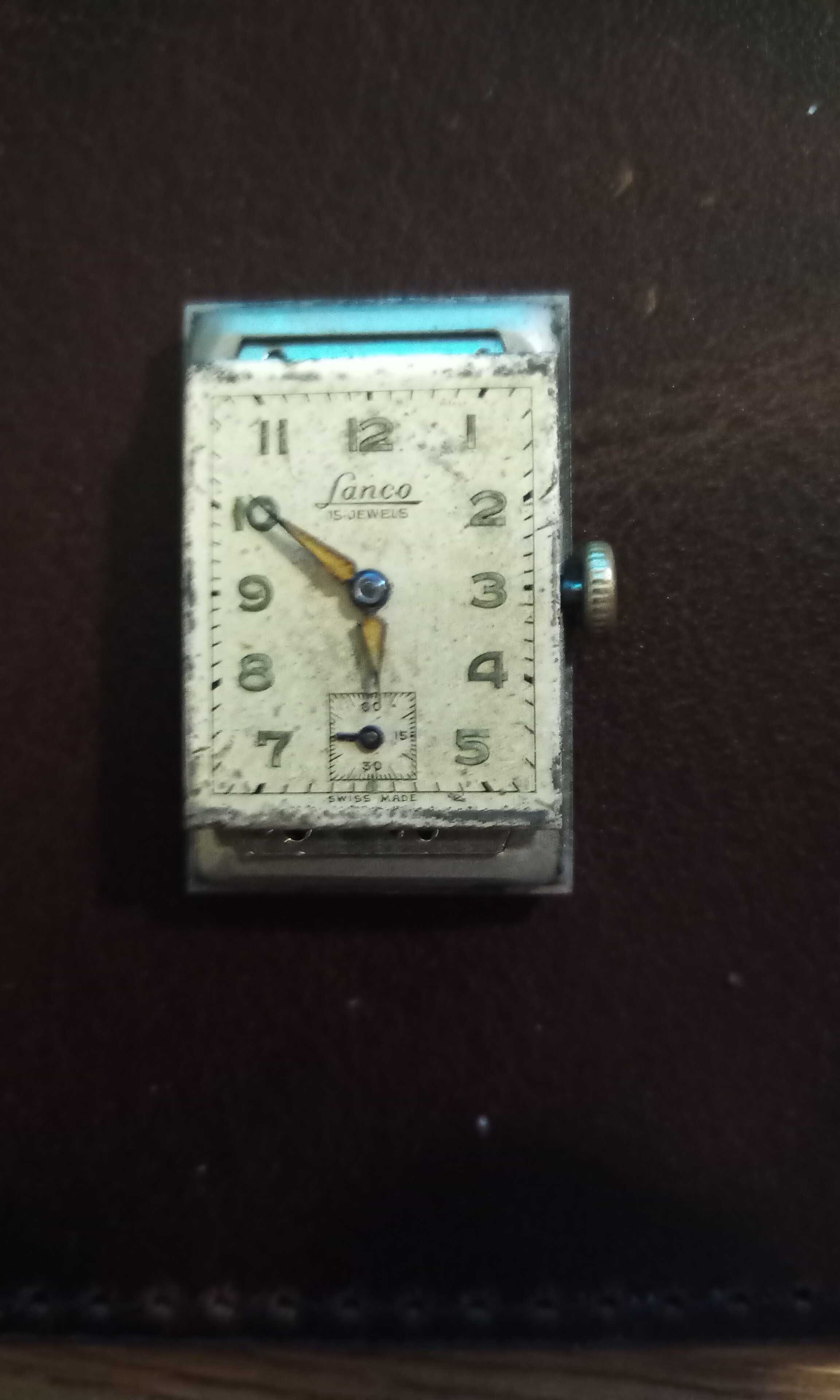

Die lanco bevat radium. Dat spul moet je mee opletten en niet zo op je bureau dumpen (of überhaupt plat op de wijzerplaat leggen)

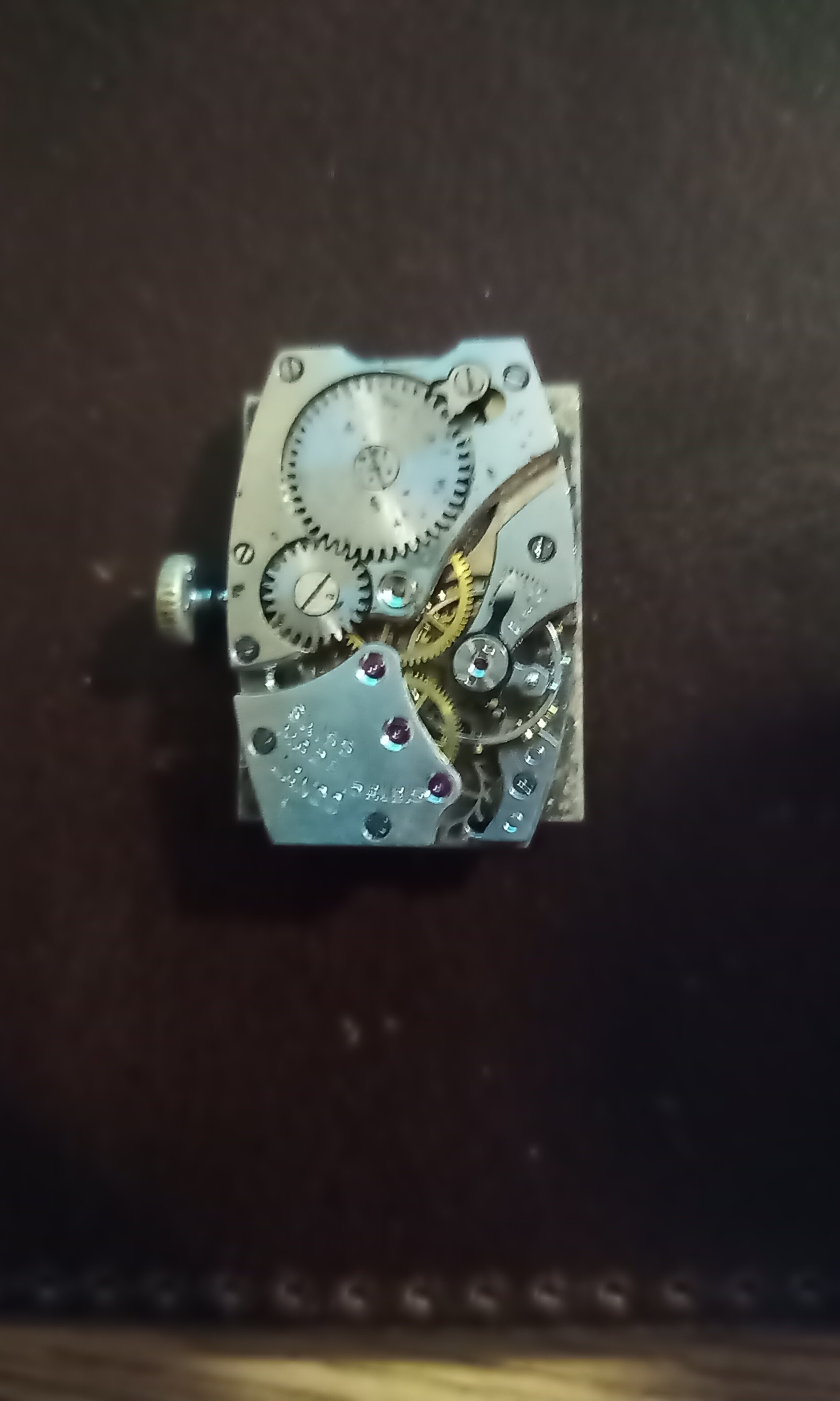

Caliber zou een Langendorf (Lanco) 22 of 722 (afhankelijk van de afmetingen) kunnen zijn en die dateren ca 1945.
Verschillende merken hebben dit model uitgebracht, de bekendste is Cimier.

Zag inderdaad al diverse foto’s met Cimier en ook Rego Sport. Gek genoeg lijkt er bij deze niet echt iets boven te hebben gestaan, dus enkel Sport.

Ik kan je wel wat over de Pontiac vertellen. Leuk horloge met een ETA 1260 of 1280 uurwerk. Stalen kast met uurwerk wat je met de hand moet opwinden.

Uurwerk is hierboven al genoemd, een lapanouse met een penanker gang. Leuk massa uurwerk wat netjes kan lopen. Ook voor deze geldt om een service te laten uitvoeren. Hier zitten minder stenen in dan de Pontiac, dus eerder kans op slijtage
Kan ook met de Pontiac gebeuren, oude olie verliest viscositeit en dan gaan de tappen slijten.

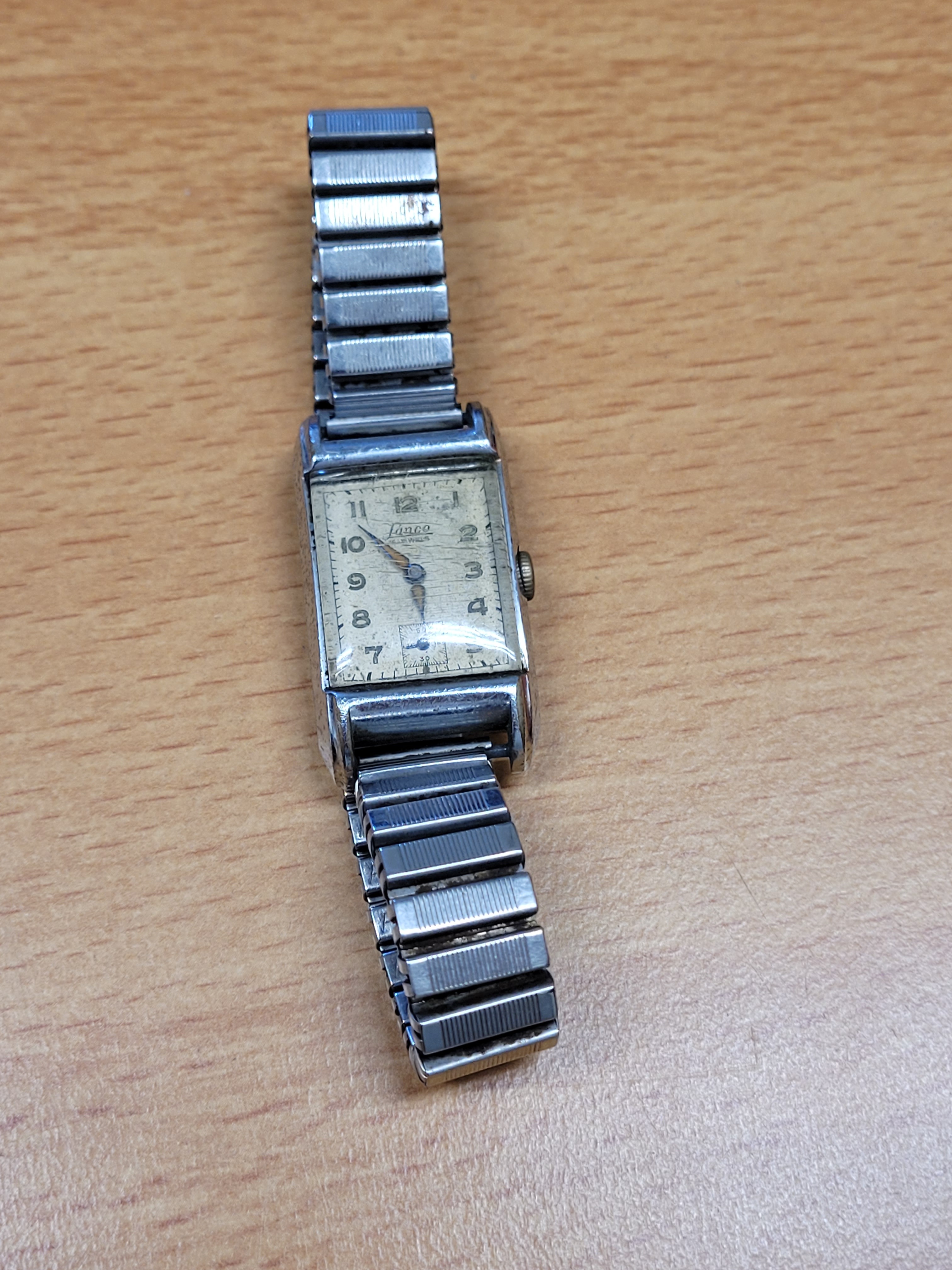

En nu heb ik 'm gekregen. Ik ga 'm voor demonstraties aan studenten gebruiken met het hele verhaal van de Radiumgirls erbij.
Dat alles op een radiologisch lab. Al is deze niet super radioactief.
Na ontvangst met de post veegproeven genomen en laten controleren. Horloge is radiologisch schoon aan de buitenzijde.

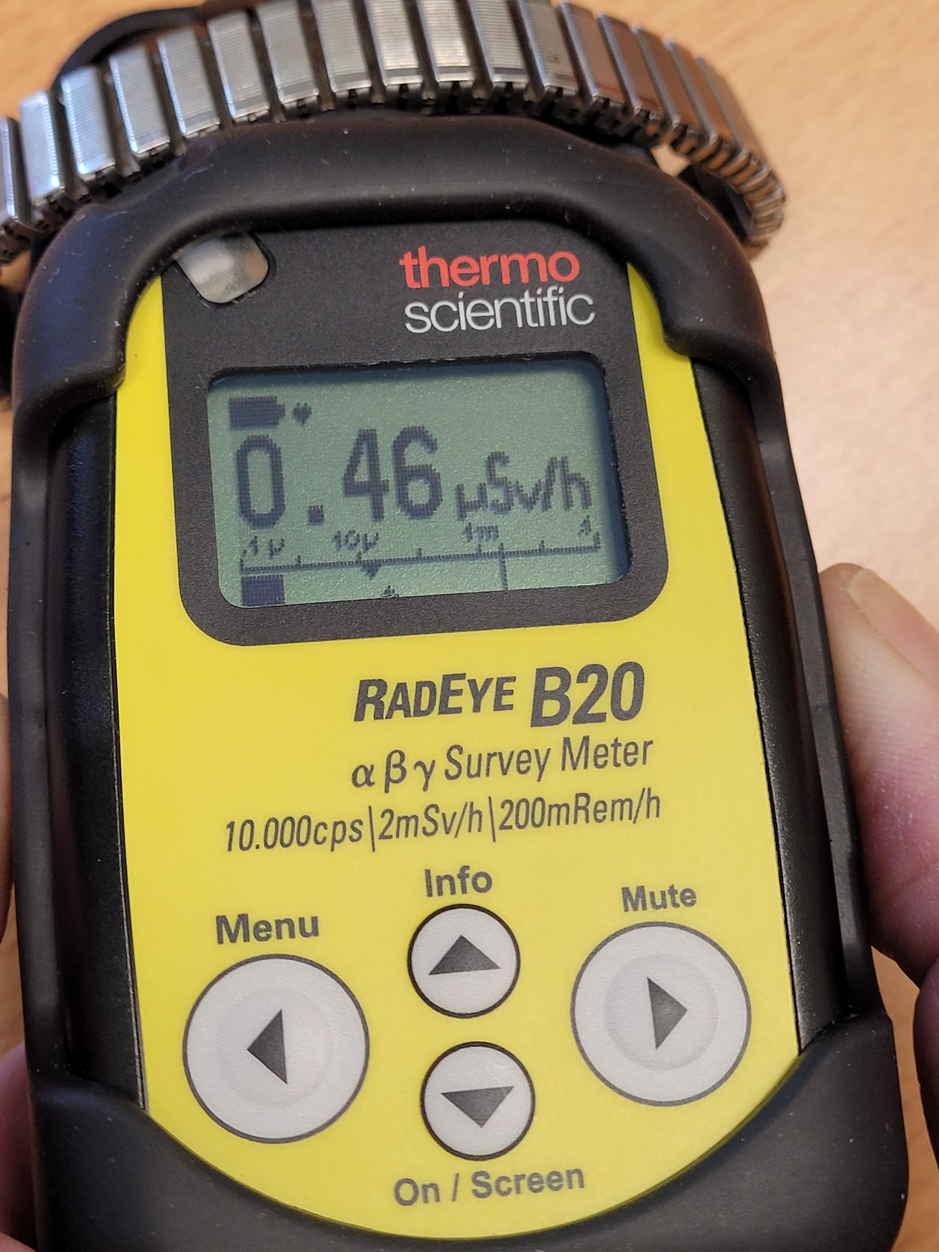

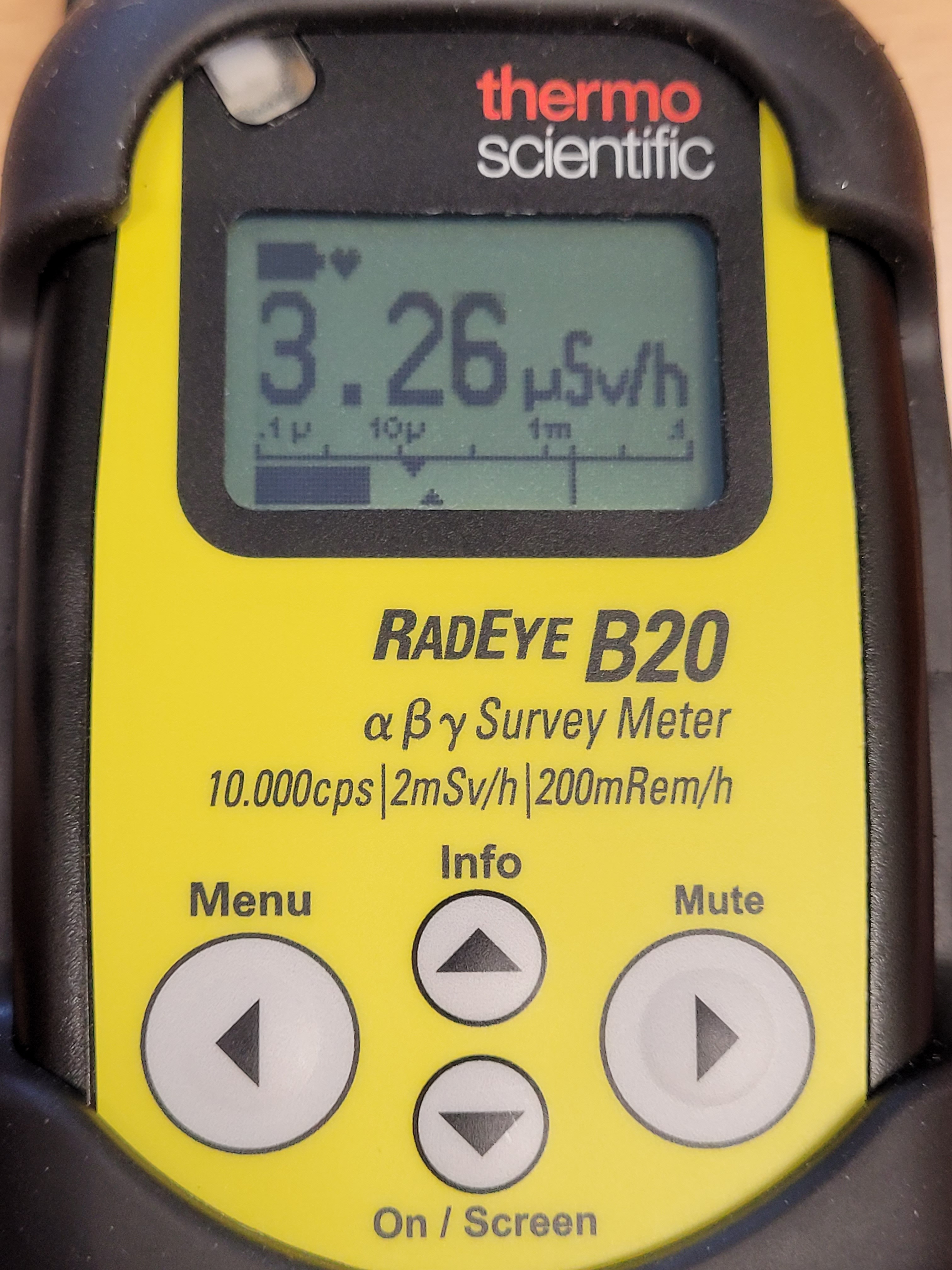

En dan nu de dosistempi aan glas en kast zijde met een gecalibreerde meter.
Op het glas.
Op de achterzijde.
Lekkere meting :+1:
Is dat veel of weinig?
