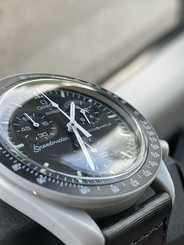

Hallo allemaal,
Mijn vriendin had mij gehoord over de hier wel bekende MoonSwatch. Nu had ze stiekem gepeild welke ik leuk zou vinden. En dit was de mission to the Moon of mercury.
Ze shopt wel eens wat bij Vinted en kwam een maan editie tegen en heeft hem voor mij besteld. Super lief en erg blij mee😁. Echter kwamen we er bij het open maken achter dat hij beschadig is… ik vermoed een productie fout dus kijken hoe we er uit gaan komen met de verkoper… iemand ervaring met Vinted?
Hier toch wat foto’s:
Het lijkt een beschadiging aan de buitenkant van het “glas” maar het is aan de binnenkant.

Het zit dus aan de binnenkant vermoedelijk

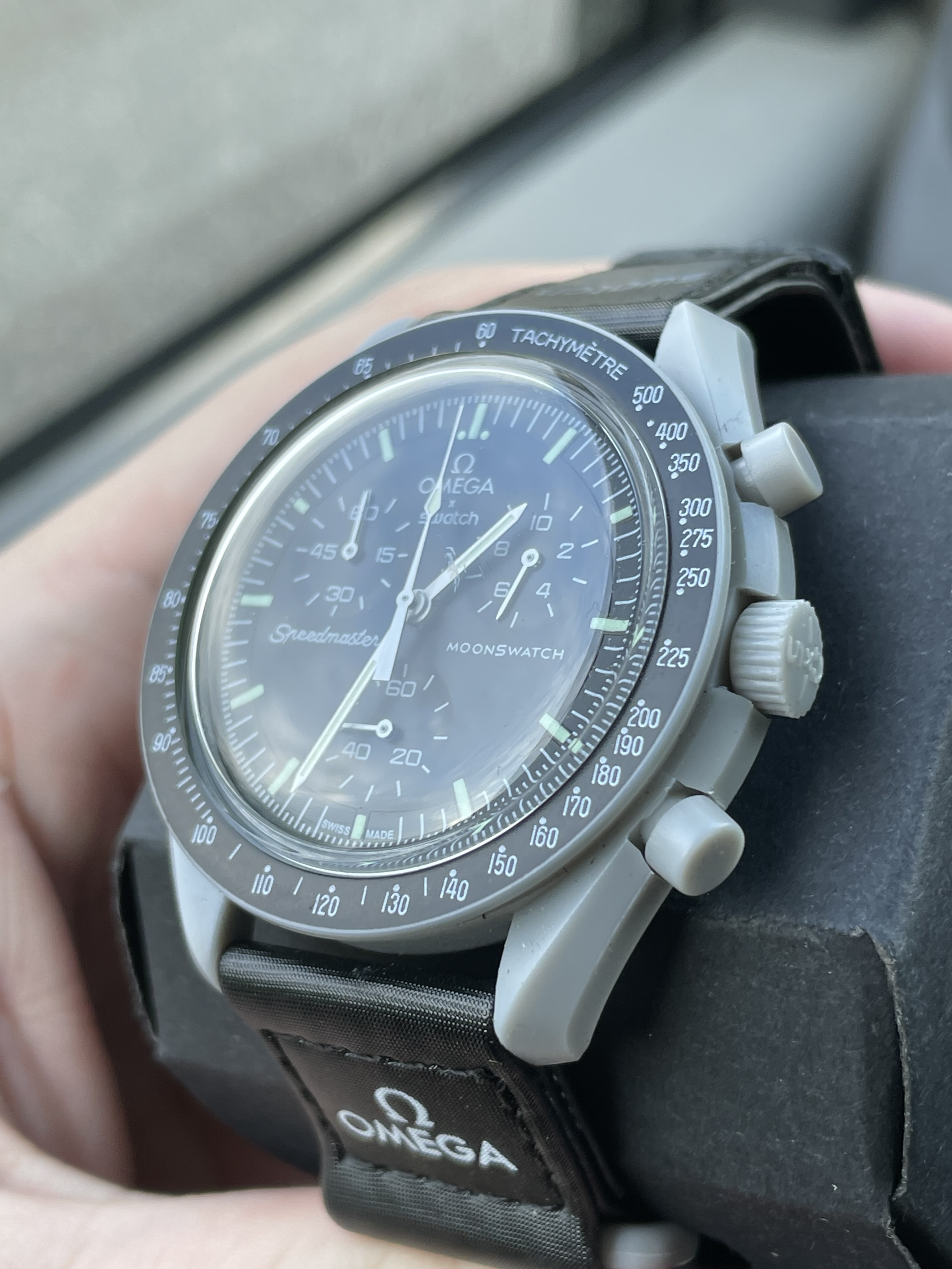

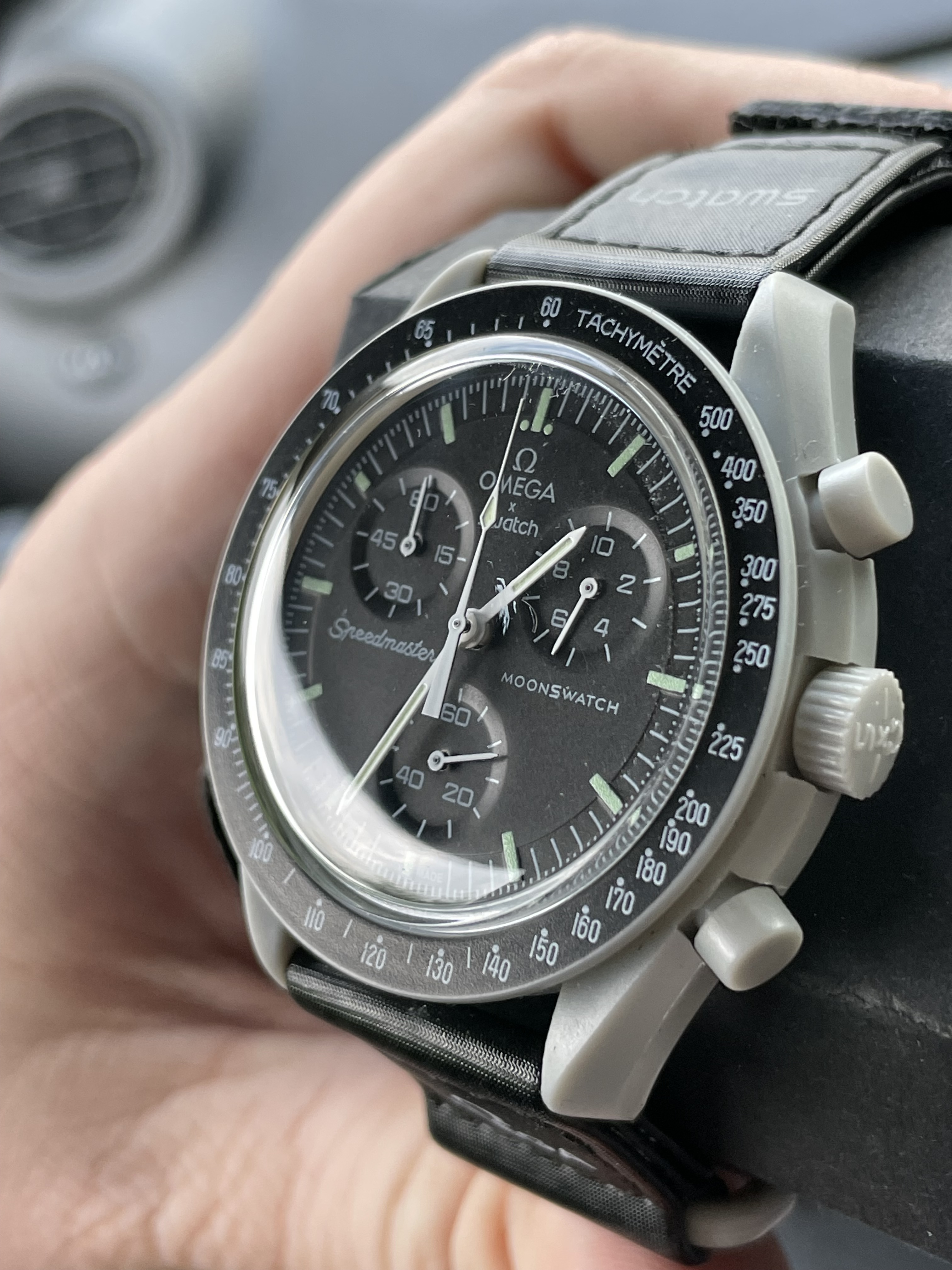

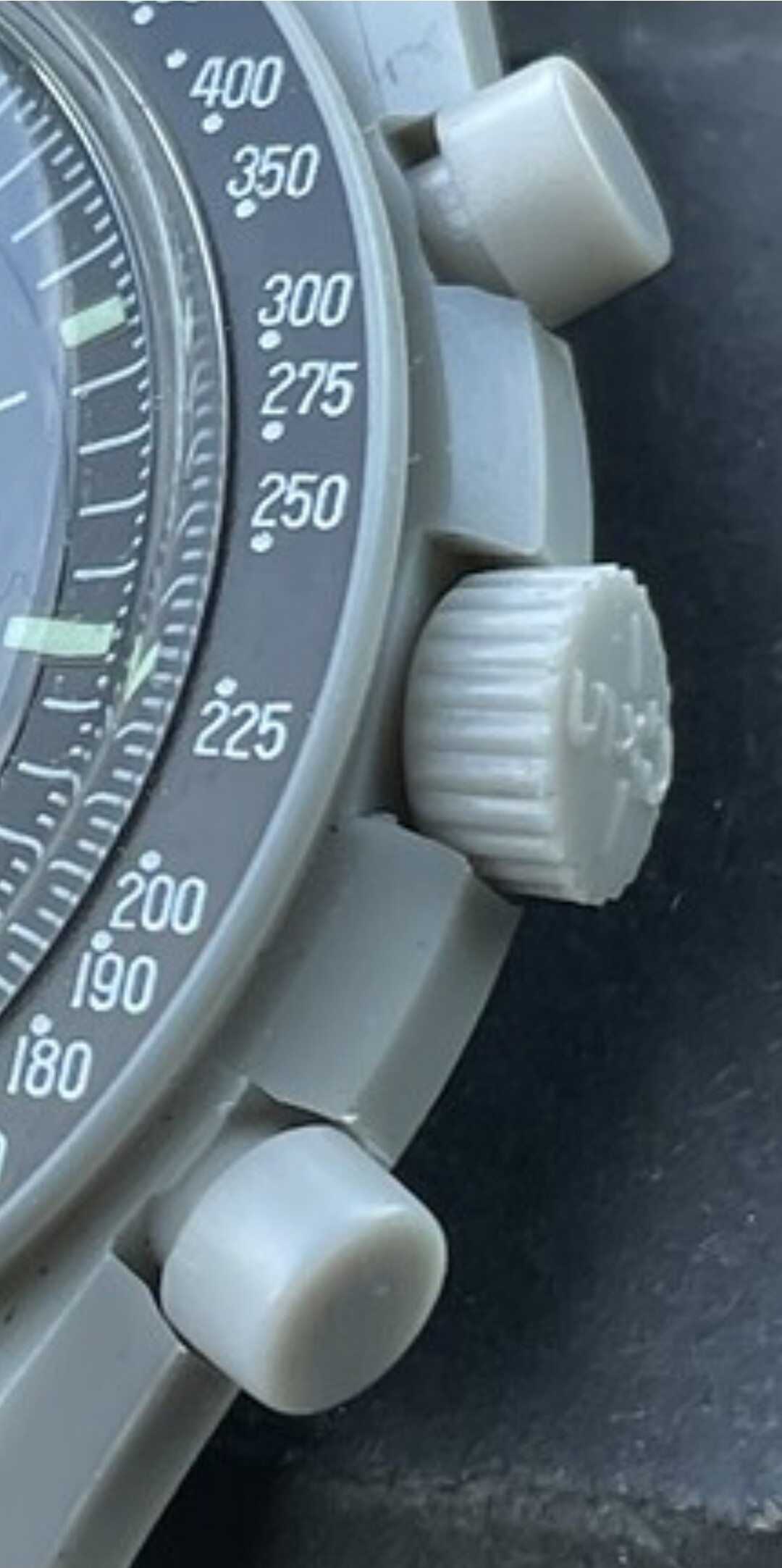

Ligt het aan mij of ziet deze er niet echt uit? Plastic van de kast ziet er wel heel plastic uit en niet zo bio ceramic…

Heb je er garantiepapieren bij? Als het aan de binnenkant zit lijkt het een produktiefout te zijn. Ze zijn nog geen twee jaar op de markt, dus officieel zit er nog garantie op. Dat zou je bij elke Swatch dealer kunnen claimen.
Lekker afgewerkt ook :neutral_face:
Gevalletje opgelicht. Aanhangig maken bij Vinted.
Deze komt van Ali. Terug met dat ding.
De kras is je minste zorg.
Ik zie geen markering in het glas, en de kast is verre van origineel.
Bedankt voor de melding! Ik was zo druk met de beschadiging dat ik niet verder gekeken heb
Boefjes op vinted. Balen.
Ja idd, met alle goede bedoelingen…
Maar bedankt voor de melding de foto ook doorgezet gaan Vinted dus ben benieuwd naar hun reactie.
Jammer is dat… hopelijk niet te diep in buidel getast hiervoor :expressionless:
Is inderdaad een neppert. De originele heeft namelijk een omega logo op het midden van het glas. Dit is de zien als je ermee in het licht speelt
Daarnaast lijken de kast en kleur ook niet helemaal in orde.
Dit lijkt mij een namaak! Even contact opnemen met vinted.
Is mijn inziens jammer genoeg een fake.

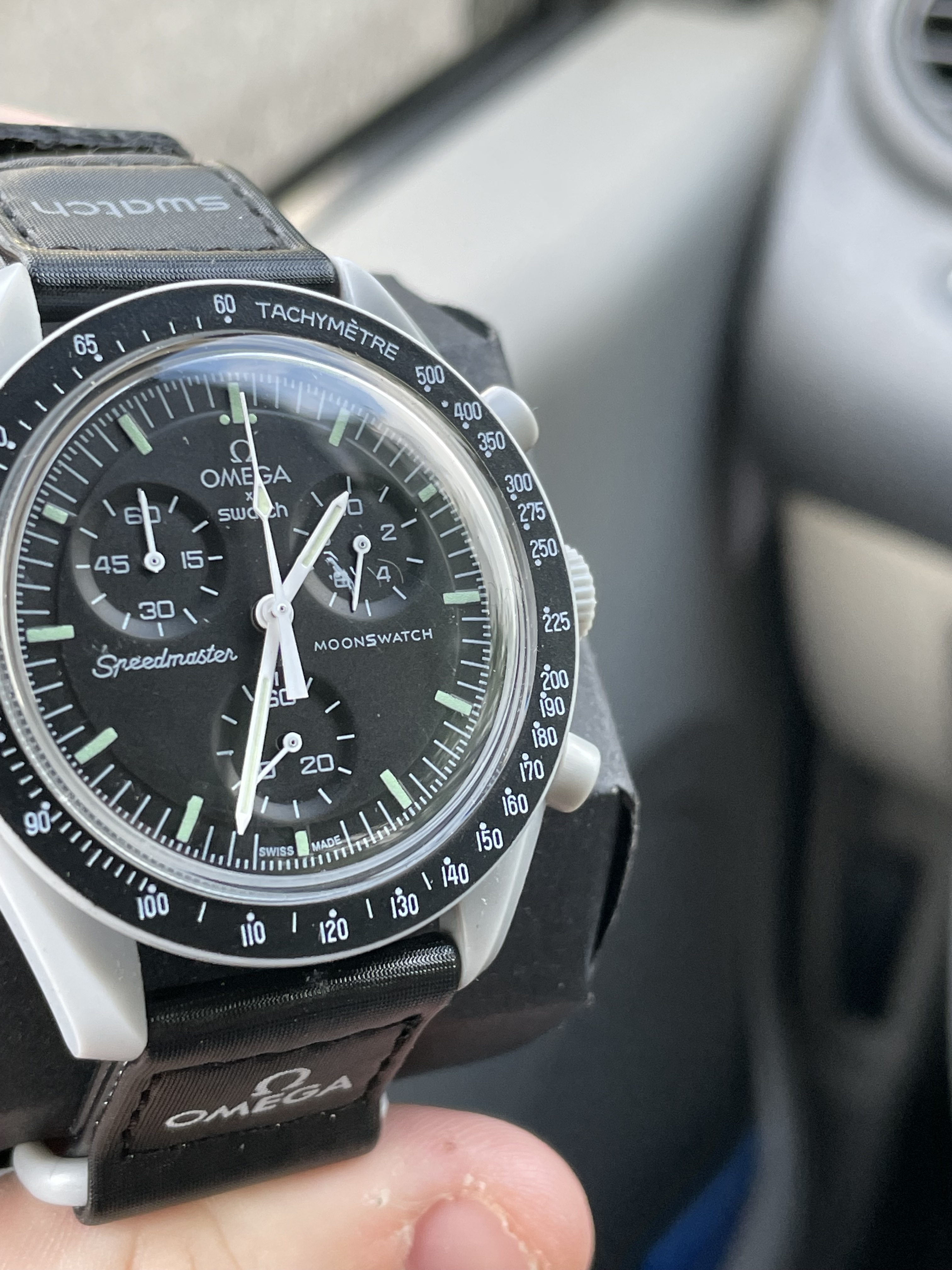

Ik denk dat de grootste “weggever” op de foto de wijzer van de 1/10 dial is die, bij de echte op de 10 moet staan wanneer de secondewijzer van de chrono op de 12 staat en bij de fake een 24u wijzer is.
De indices zien er ook te groen uit.
Werkt er niets aan het horloge, ook niet de chrono? Anders als je de chrono start en je ziet een vloeiend lopende secondewijzer is ook een indicatie dat het een fake is. Bij de echte tikt de secondewijzer van de chrono 1 keer om de seconde.
