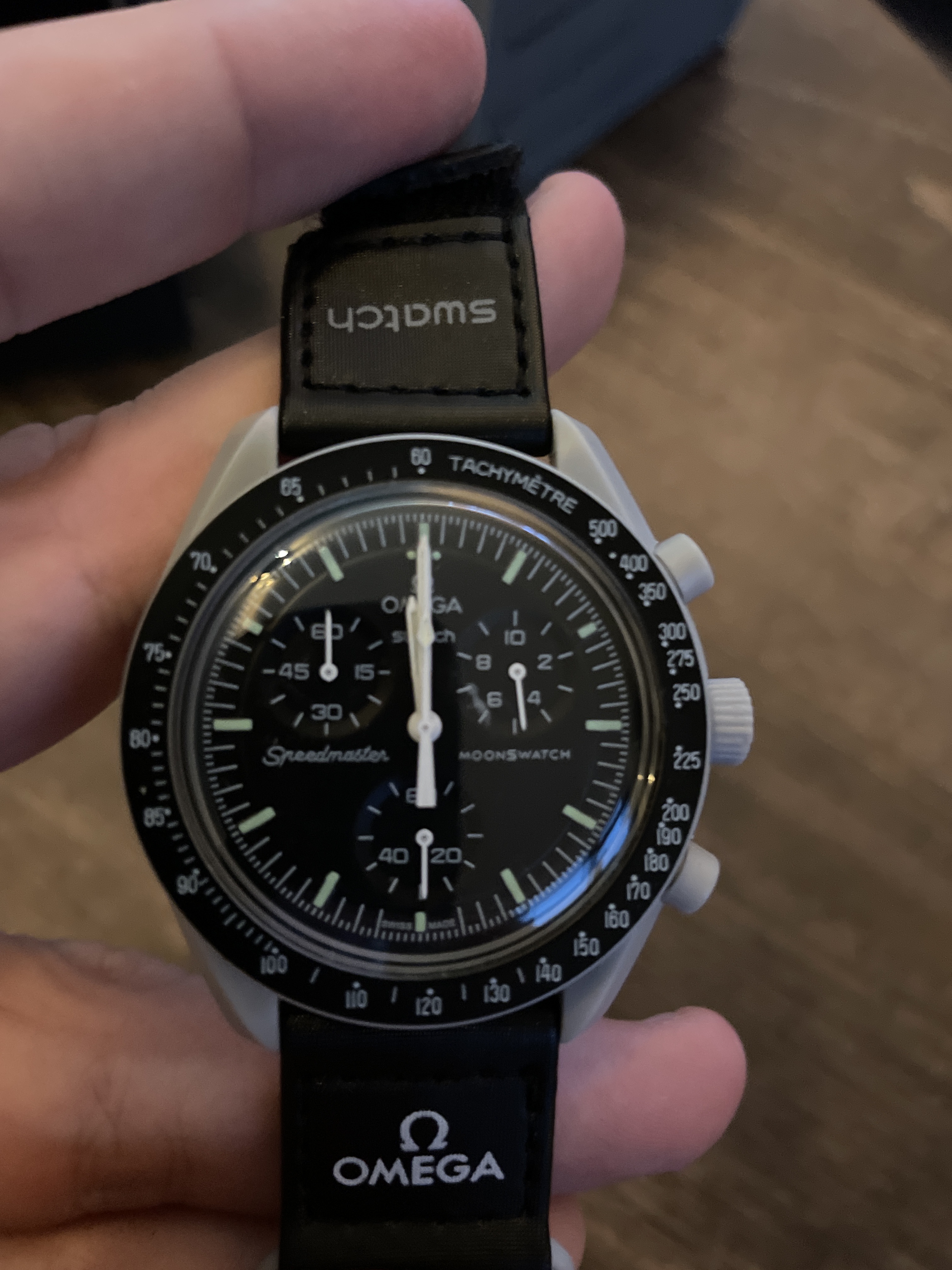

Na maar defect ontvangen… MoonSwatch *Nep
24u wijzer die tot de 10 gaat?
Ja :slight_smile: Inderdaad de dial gaat maar tot 10, maar - en ik denk dat de topic starter dit zal bevestigen - als je 12u rondgaat met de wijzers (en start op 12u) zal de wijzer van de 1/10 dial op 5 staan. Als je nog eens 12u rondgaat, dan pas zal de wijzer van de 1/10 dial op de 10 staan.

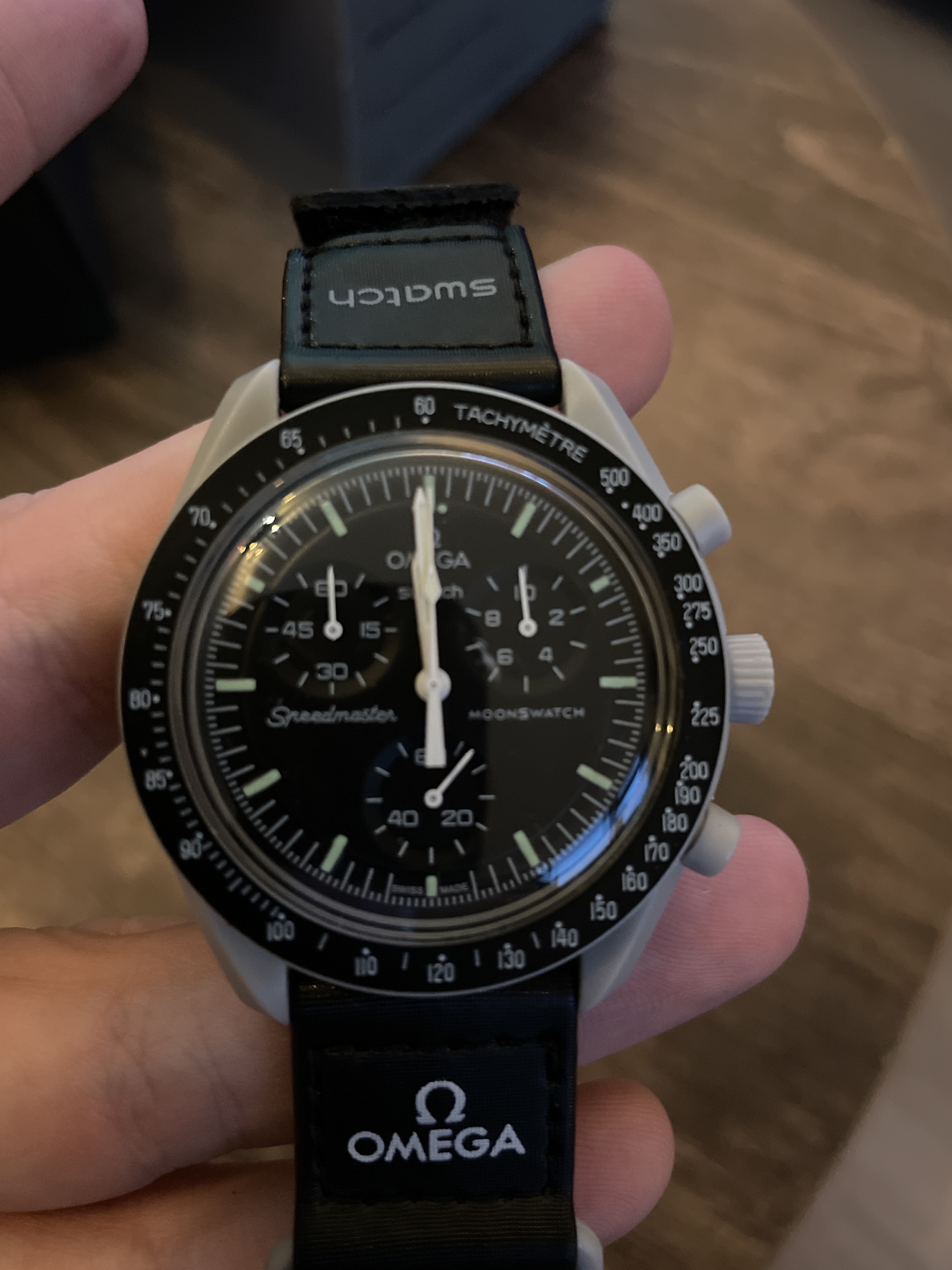

Het horloge doet niet veel hahaha. Probeer er niet verder aan te zitten😂 maar de chrono functie werkt niet.
Dubbel bingo
Die vloeiende secondewijzer en de 24u indicator is eigen aan het Sunon PE50 uurwerk wat in de fakes zit.

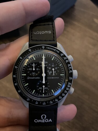

Als je de kroon uittrekt naar 2de positie, dus 2 klikken hoort (want dit uurwerk heeft op 1ste positie ook een ghost datumfunctie) kan je het uur dan niet verzetten?

Ja kan hem wel verzetten zie ik. En idd twee klikken

Als je het uur verzet en je kijkt naar die 1/10 dial zoals ik boven wat heb uitgelegd, klopt dit dan?
Je hebt helemaal gelijk hahah.
Spijtig genoeg wel denk ik.

Net boven Swiss made hoort ook © Swatch AG 2021 te staan. Dat ontbreekt hier ook. Balen man, hopelijk kan je je geld terug krijgen.
