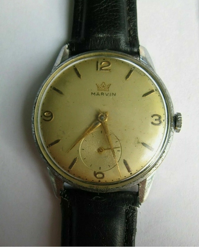

Over mijn van Ruben gekochte exemplaar heb ik geen directe referenties kunnen vinden dus ik moet een beetje gokken over de leeftijd. Vergelijkbare Marvin modellen die ik op e-Bay en Catawiki aantrof waren doorgaans uit de jaren ’60. Het uurwerk wat er in zit, een Unitas 176 wordt, vreemd genoeg, met dat kaliber nummer niet genoemd in de RANFFT database. Wel diverse sterk verwante exemplaren, maar daar kom ik later op terug. Voor zover ik dat kan nagaan is het ontwerp van het kaliber uit medio 1950 dus ik hou het er maar op dat mijn Marvin is gemaakt ergens in de vroege jaren ’60.

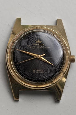

Toen ik het horloge binnen kreeg verkeerde het in een redelijke staat, maar er kon wel wat gepoetst worden aan het flink verweerde kastje. Ook het glaasje was bepaald niet in optimale conditie. Het liep redelijk, maar nog wel enige minuten per dag te traag. Op dat laatste kom ik nog terug als ik het over het binnenwerk ga hebben.
De Marvin bij binnenkomst
Het is een zeer klassiek gebouwd horloge, met een doorsnee van 34mm excl. het platte ongesigneerde kroontje, waarvan ik denk dat het wel origineel is. Vergelijkbare exemplaren, recentelijk verkocht of aangeboden op Ebay en Catawiki hadden dezelfde kroontjes. De kast heeft een zeer smalle rand / bezel waardoor de wijzerplaat relatief groot is en het horloge dus redelijk groot draagt. Ook heden ten dage kan het nog goed mee met de doorgaans wat forsere polsklokken van tegenwoordig, zeker op mijn vrij smalle pols.
Verder zien we een eenvoudige bijna Spartaanse wijzerplaat met opgelegde cijfers en indices. Wat ik er niet mooi aan vind is de afgesneden 6 maar een mens kan niet alles hebben, hij komt zoals ie is…
De wat gelige wijzerplaat is denk ik oorspronkelijk wat meer beige of champagne kleurig geweest maar heeft nu een wat goudgele patina. Er zaten nogal wat vlekjes en helaas ook krasjes op de plaat. Met schade en schande heb ik geleerd dat je van een (oude) wijzerplaat af moet blijven, omdat het er bijna altijd nog slechter van wordt als je gaat poetsen. Maar ik kon de verleiding niet weerstaan en heb geprobeerd toch wat vuiltjes te verwijderen en wat oxide op de opgelegde markers en cijfertjes weg te poetsen. Maar wel net als de egeltjes ‘het’ doen: héél voorzichtig. De wijzerplaat was gelukkig heel bereikbaar: omdat het een heel plat gebouwd horloge is heeft het een losse bezel, waar het glas in geklemd zit. Net als de ook zeer platte gladde caseback was dit met mijn trouwe Victorinox zakmes eenvoudig van de kast af te wippen. Een aantal losse vuiltjes waren snel verwijderd en een paar vlekjes ook, maar aan de ingevreten plekjes en krasjes was helaas niets meer te doen. Met een sateprikker met een heel klein beetje watten en een nog veel kleiner beetje poetsmiddel de bronzen (?) goudkleurige cijfers en markers weer wat helderheid gegeven. Enkele markers hadden een groene oxide uitslag en die ging er gelukkig vrij makkelijk van af.

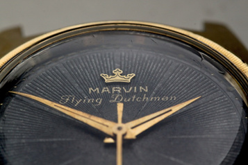

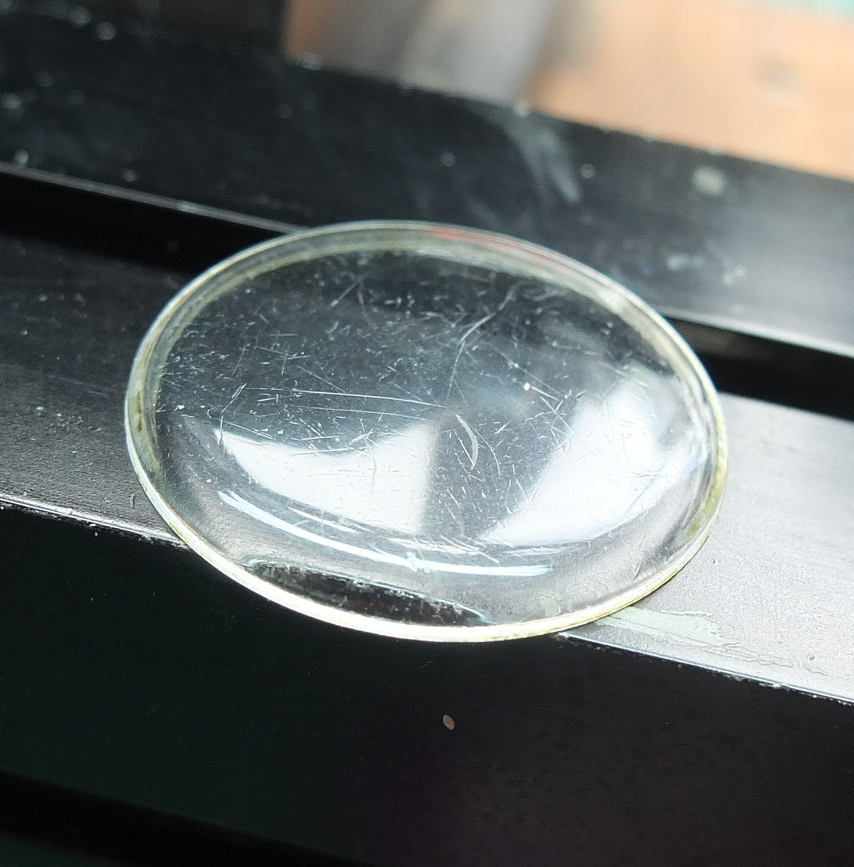

Maar dan het glaasje. Toen het glas met de bezel er toch af was bleek al gauw dat de schade ernstiger was als wat zich eerst liet aanzien als een wat dof versleten glaasje met wat krassen. Het plexi leed aan wat in het Engels ‘crazing’ wordt genoemd: Het van binnenuit craqueleren van het plexiglas. In de jaren ‘50 en ‘60 waren ‘plexiglas’ soorten en heel veel andere kunsstoffen niet van die stabiele kwaliteit als we tegenwoordig kennen van het zeer heldere en stabiele acrylglas. Door chemische instabiliteit van het materiaal ontstonden vaak kleine interne craquelé scheurtjes, die van een afstand het glaasje een wat dof aanzien geven. Bovendien projecteren die kleine scheurtjes zich op de wijzerplaat, waardoor die vuil lijkt en gekrast, terwijl die plaat dat eigenlijk niet is. Polijsten helpt niet, het zit er in, niet er op.
Het gecraqueleerde oorspronkelijke glaasje

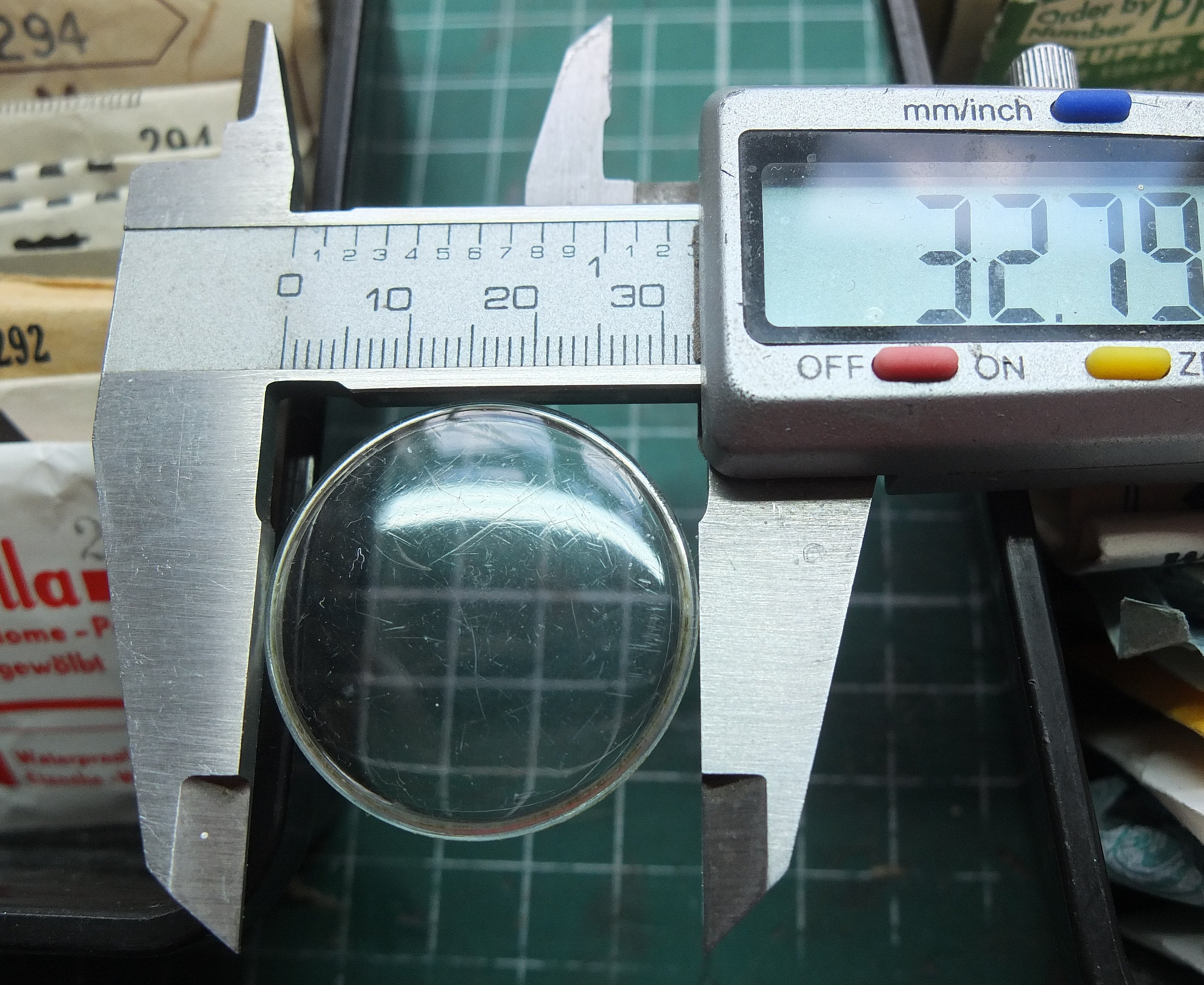

Er moest daarom wel een nieuw glaasje op! Ik ben de gelukkige bezitter van een vrij grote voorraad nieuwe glaasjes in oplopende maten, maar juist de series tussen de 32,4 mm en de 35,0 mm heb ik niet compleet. Gelukkig zat er in een ander voorraadje incourante glaasje nog wel ééntje die in de buurt kwam: 33,0 mm. De gemeten waarde was iets minder: 32,8, maar zoals wel vaker blijkt dan dat er in de praktijk een nieuwe die net iets groter is beter en strakker past. Of dit verschil ontstaat door krimp van het originele materiaal weet ik niet precies maar dat kan de verklaring zijn waarom (bij mij) bij het plaatsen van een nieuw glas de maat bijna altijd 1 of 2 tiende millimeters groter uitvalt. #330 paste dus perfect
De maat nemen van het oude glas
Een deel van de voorraad vintage new old stock glaasjes

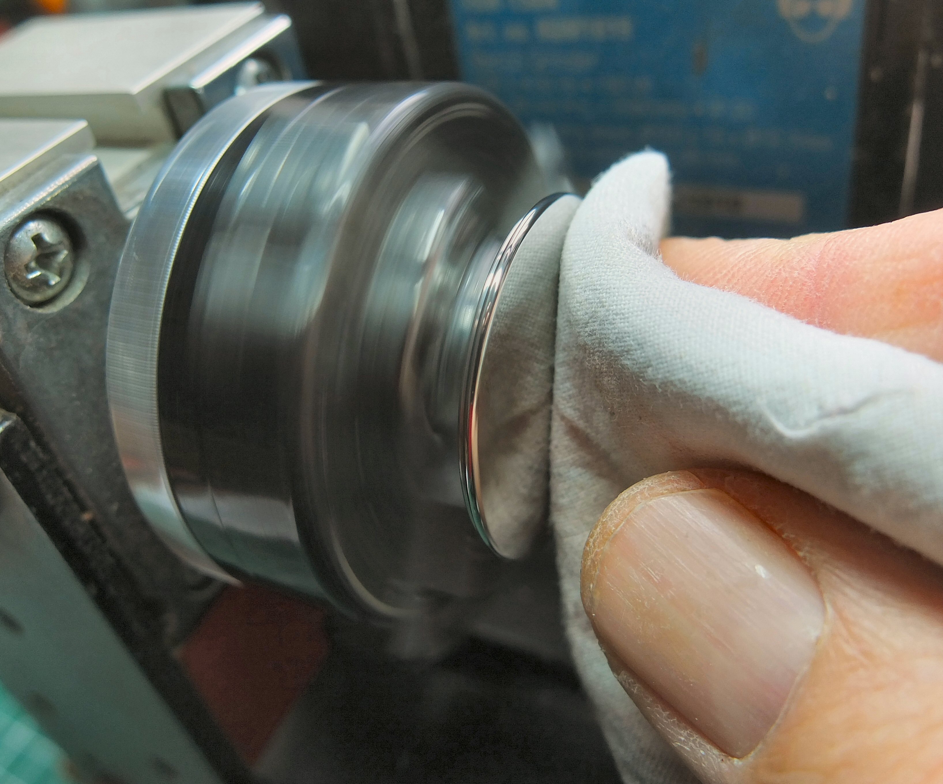

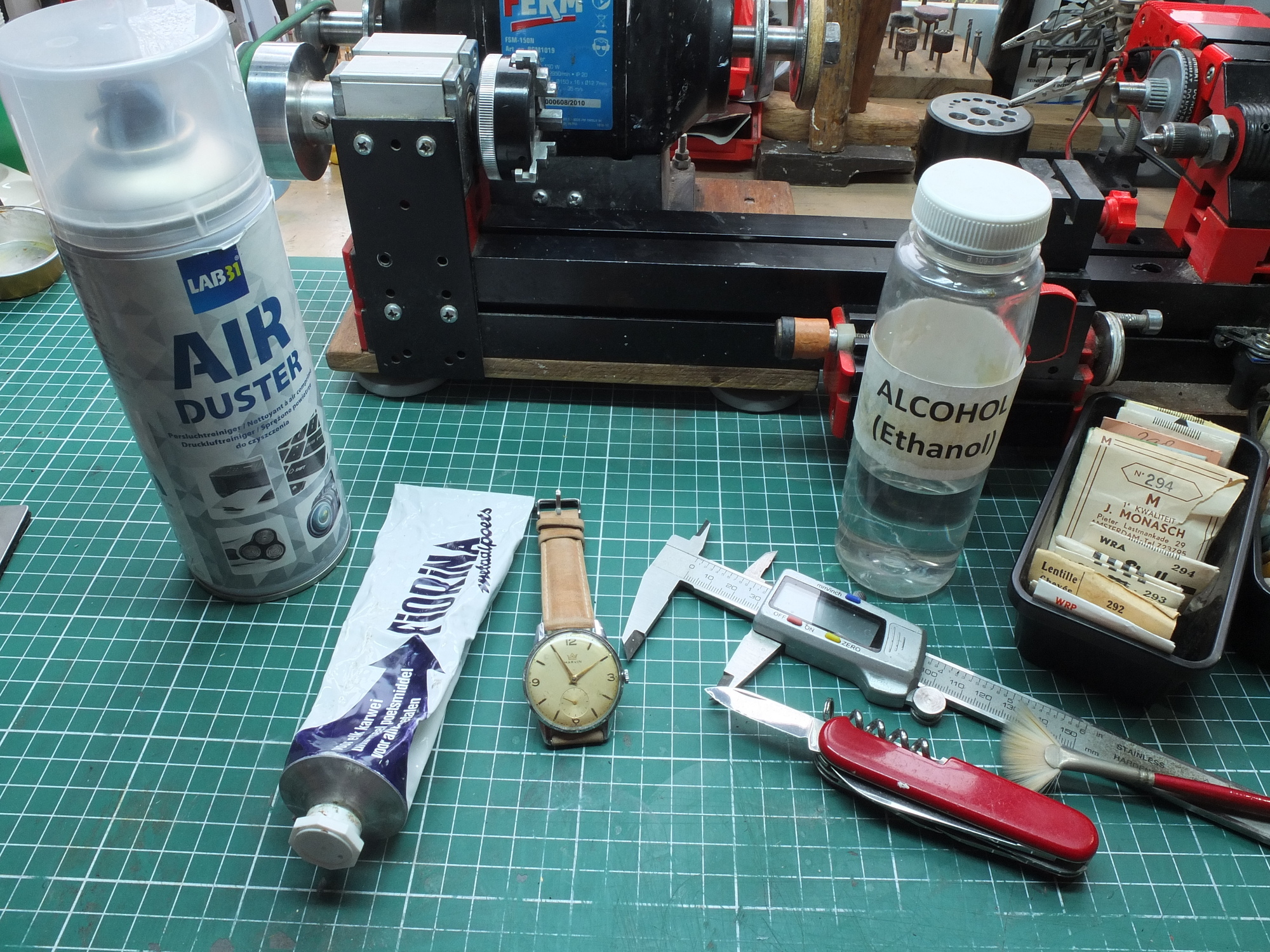

Vóór het plaatsen van het nieuwe glaasje heb ik nog wel geprobeerd de losse nogal verweerde bezel nog geprobeerd te polijsten, na een rondje ultrasoon met Dasty. Het is verchroomd base metal en geen staal, dus het resultaat is niet optimaal, maar de lelijkste plekken zien er weer beter uit.
De bezel op mijn simpele hobby draaibankje, die ik voornamelijk als poetsmachientje gebruik

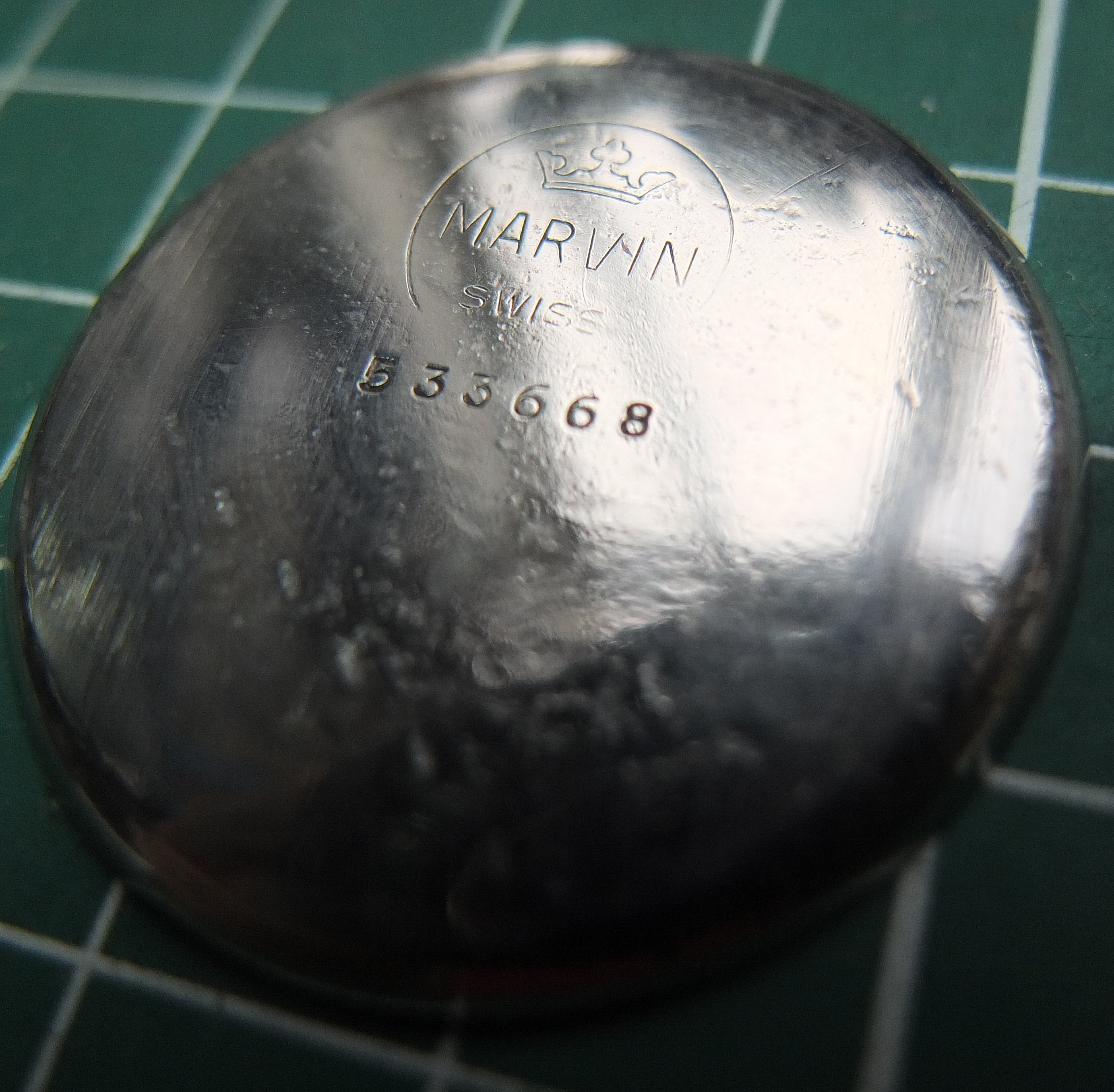

De caseback was een makkie. Click er af, even in de ultrasoon en weer schoon. Daarna op het drieklauwtje van mijn Mini Unimat 1 ‘speelgoed’ modelbouw draaibankje even lekker poetsen en hij was weer redelijk mooi.
Poetsen, poetsen, poetsen…
‘Redelijk’ mooi want toch nog steeds met zichtbare vreetplekken van de in de jaren 60 en 70 zo populaire gevlochten perlon bandjes. Lekker dag en nacht dragen, lekker zweten en nooit schoonmaken! Bah! Zo’n case back is, mind you, wèl van roestvrij staal en dan vallen er dus toch de gaten in! Je ziet het helaas vaak bij vintage horloge uit die tijd. Niet te herstellen maar door zwaar te
poetsen op het draaibankje wel aardig gecamoufleerd. De er in gestanste merknaam/logo en het serienummer moeten natuurlijk wèl zichtbaar blijven.
De gepolijste caseback met vreetplekken van de Perlon
Het kastje bleek, nu de caseback er af lag voor de rest en zeker aan de binnenkant behoorlijk schoon. Omdat het uurwerk goed en keurig op tijd liep besloot ik het uurwerk niet uit te bouwen. Geen risico op complicaties met zo’n oud ding. Dus stofje weggepenseeld en voorzichtig met de persluchtspuitbus weggeblazen en de caseback er weer op. De kast aan de buitenkant nog wat van wat aanslag gereinigd en het chroom netjes gepoetst met een Cape Cod doekje. Voor zover: horloge weer klaar!
Na veel meten, reinigen en poetsen is de Marvin, met een new old stock kalfsleren bandje weer draagbaar

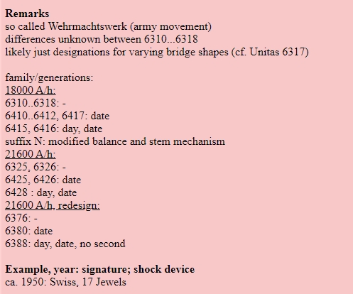

Vervolgens gezocht op ‘Wehrmachtswerk’ komt er bij Ranfft wèl wat uit. De Unitas 6310 serie.
Alias Dugena 3903, Dugena 717, Helvetia 65 en nog wat andere merkvarianten.
Dat is ‘m. weliswaar een ander kleurtje maar de configuratie en de specs kloppen precies. Nu is het zo dat er heel erg veel kleine varianten van dit Unitas ontwerp bestaan dus ik hou het er maar op dat de goede Herr Ranfft het niet de moeite vond om ze allemaal te vermelden….
De aan de #176 vrijwel identieke #6310, ook bekend onder de naam Dugena 6310
http://www.ranfft.de/cgi-bin/bidfun-db.cgi?10&ranfft&2&2uswk&Unitas_6310
Unitas 6310 Ranfft 2

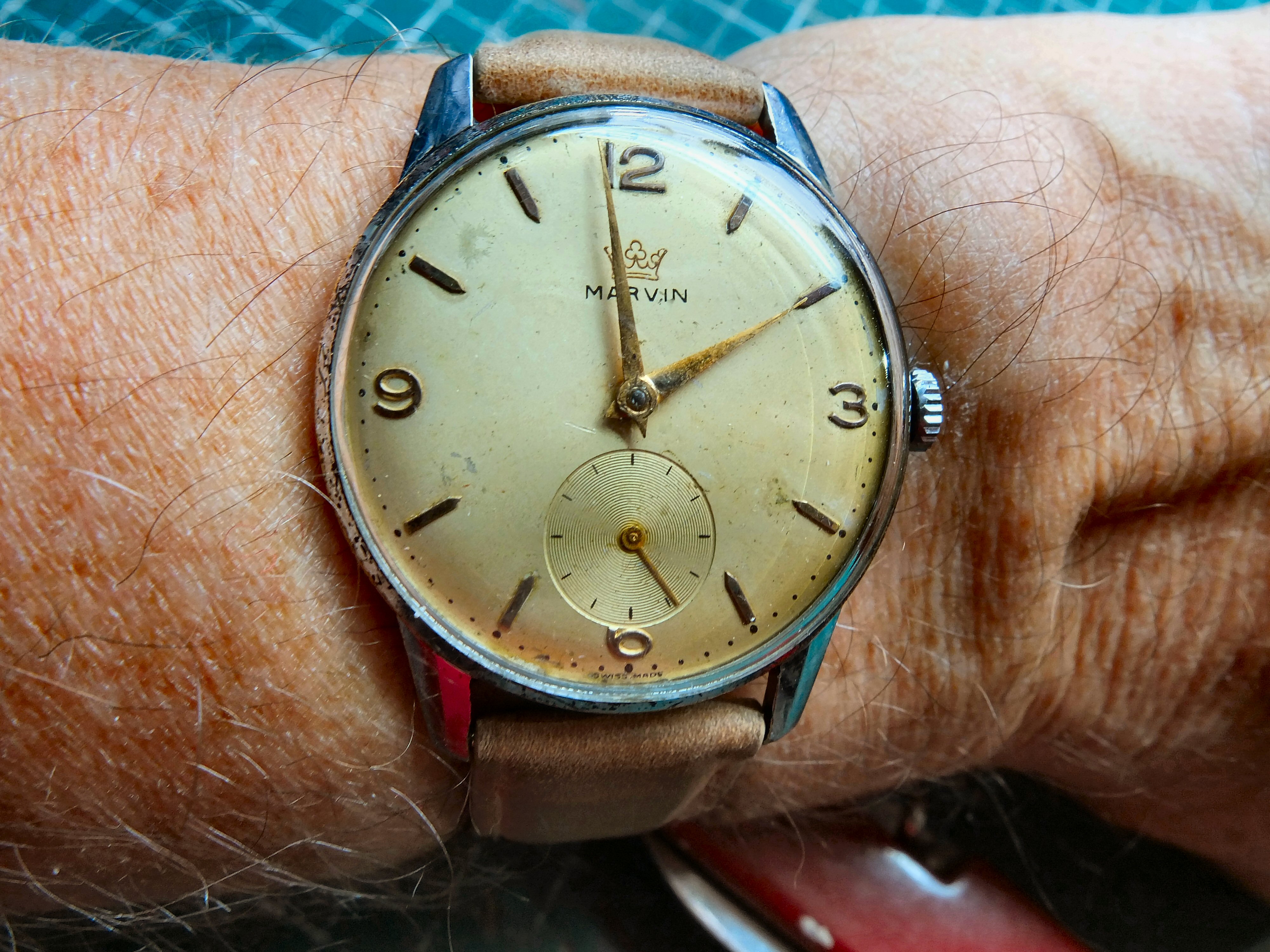

Last but not least een foto van de opgekalefaterde Marvin om mijn eigen pols.
Welke vintage dragen we vandaag? Nou deze dus!
