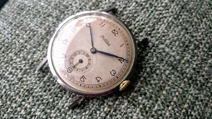

Een hele tijd geleden heb ik eens een zgn trenchwatch gekocht en was ik op zoek passende wijzers. Op MP 2 soortgelijke horloges gevonden in een lotje. Voor een paar tientjes aangeschaft voor de onderdelen.
Maar in dat lotje zaten een paar interessante vintage horloges, waaronder deze Montilier handwijzer.

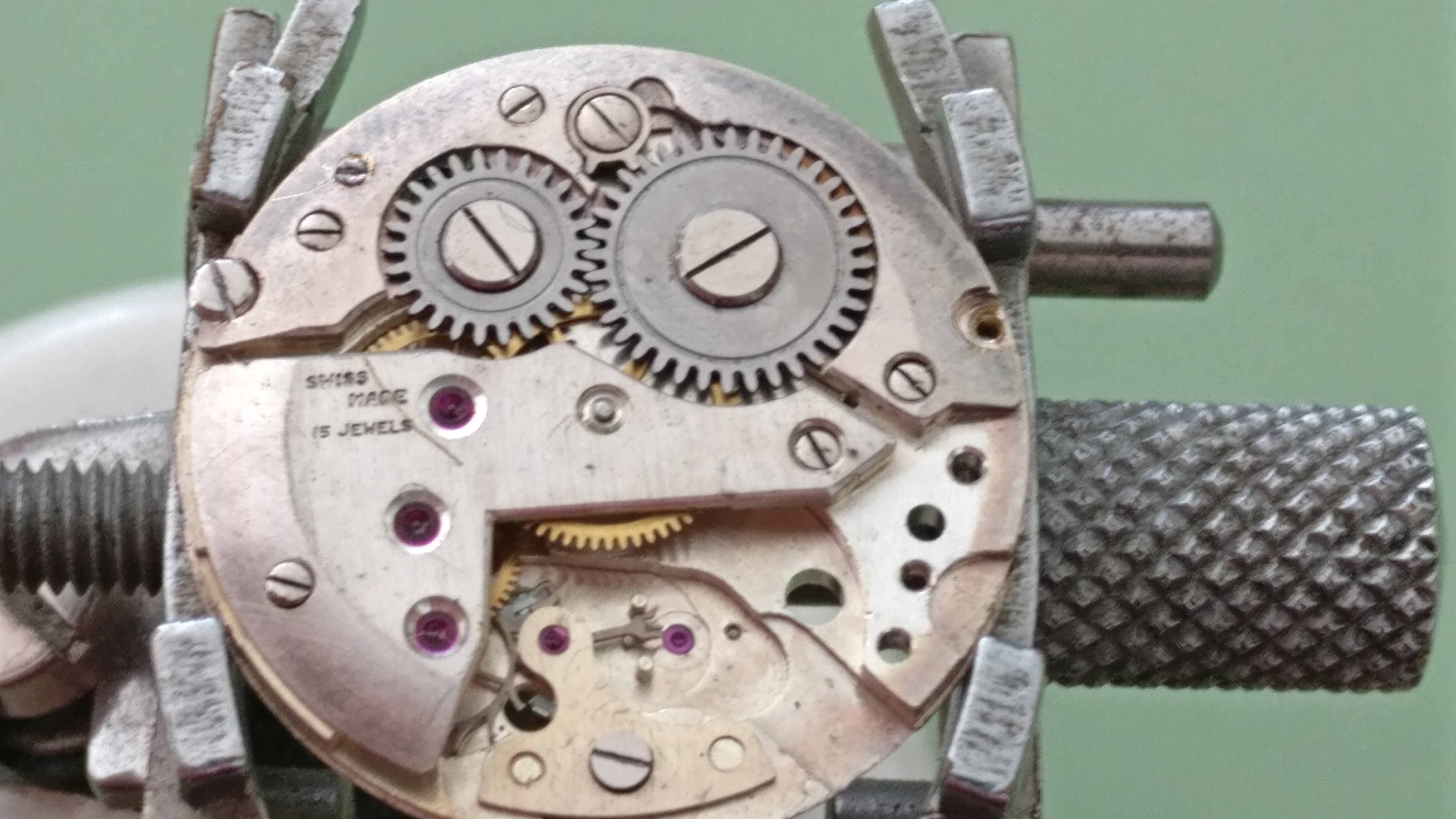

Het horloge windt niet op, dus waarschijnlijk is de mainspring gebroken. Verder ziet het uurwerkje er nog keurig uit en ook de balans draait soepel. Tot zover heel goed nieuws.
Op het forum is niet veel te vinden over het merk. Het zijn maar een beperkt aantal topics waar het merk wordt genoemd. Zo weet ik nu dat @Henrik zijn horloge hobby met dit merk is begonnen :grinning_face_with_smiling_eyes:

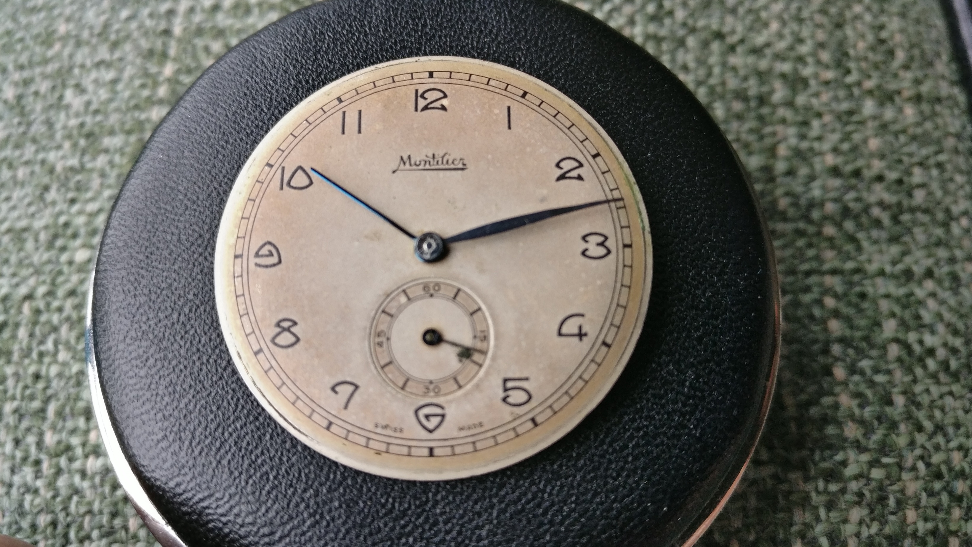

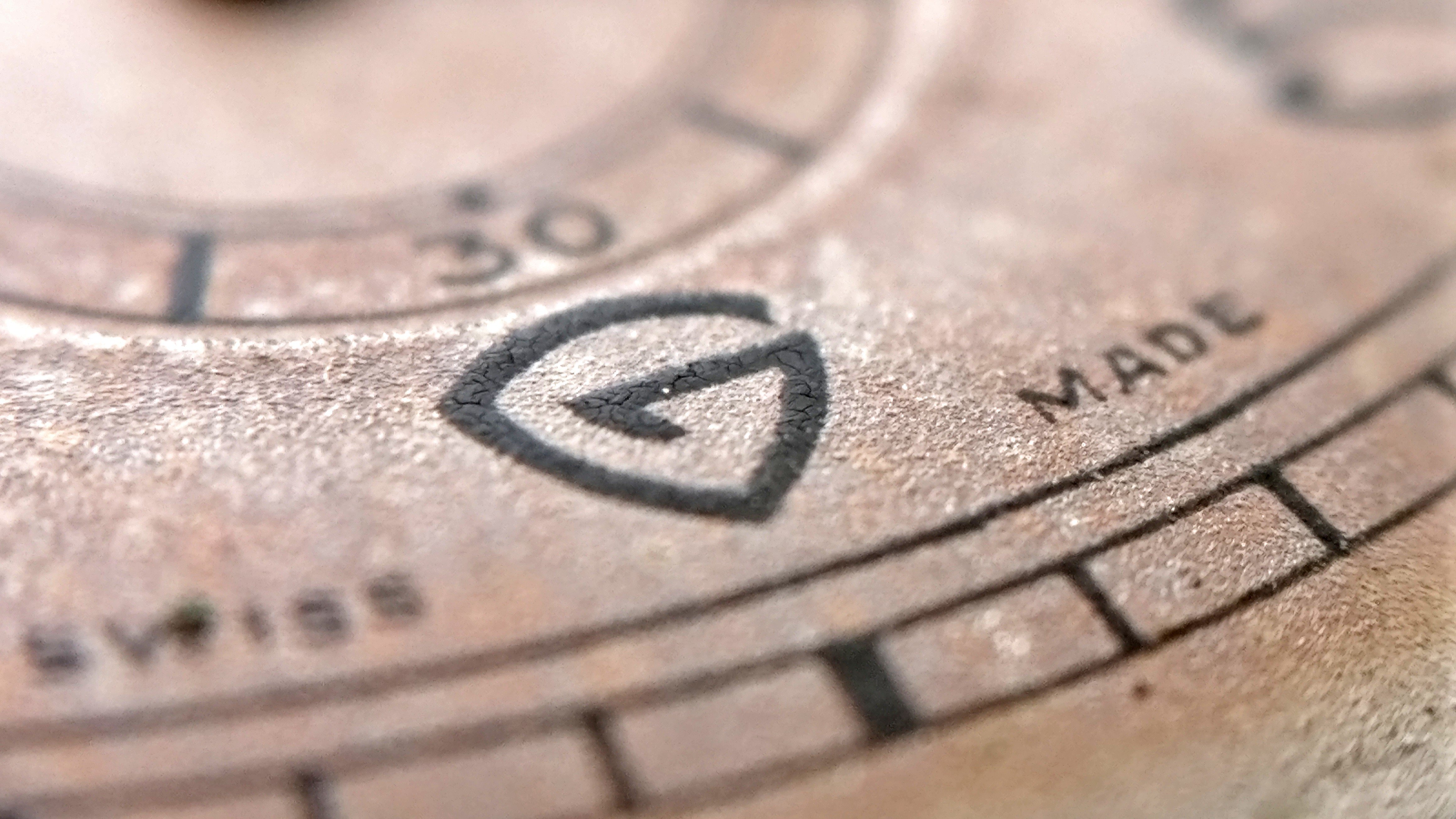

Maar nu over het horloge. Ik ben er helemaal weg van. Hij viel gelijk al op door het feit dat ie in een nette staat is. De wijzerplaat heeft een prachtige patina, een onwaarschijnlijk mooie font en prachtige blauwe wijzers.
De roestvrij stalen kast is heel slank, waardoor het een heel dun horloge is, dat mooi plat op de pols draagt. Het uurwerk zit geklemd tussen de bezel met plexi en de kast. De kast is 34 mm, 42 mm lug to lug en is 7 mm hoog.

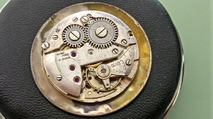

Het uurwerk lijkt een FHF(175)? oid. Ik vermoed dat de type aanduiding aan de wijzerplaat zijde van het uurwerk staat, maar zo ver ben ik nog niet gekomen.
Hopelijk is een service en een nieuwe opwindveer voldoende om het horloge weer aan de gang te krijgen. Ik kan niet wachten om deze om te slingeren.

Ja, dat font. :+1::+1:
Heel erg mooi.
Hier kunnen @HorlogeHalle en @jimsoul hun hart ophalen. Zo’n mooi lettertype.
Heeel tof! Dat soort lettertypen zouden meer horlogemerken moeten gebruiken.

Wel jammer dat de urenwijzer een keer vervangen is.

De triangle 0 zoals mijn Tissot ook heeft ben ik fan van.

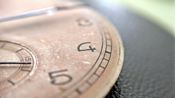

De 6 en 9 zijn nieuw voor me, en ik ben op slag fan :sunglasses:

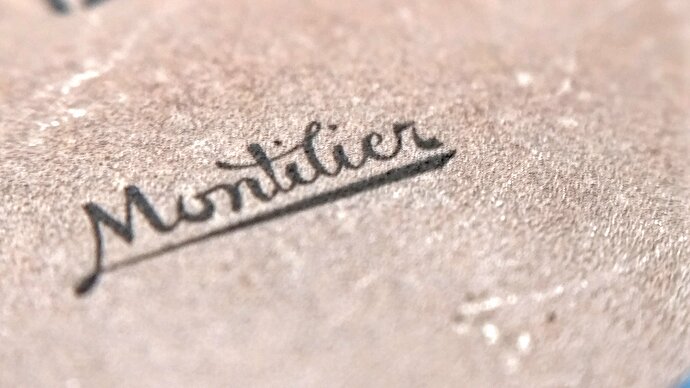

Het logo valt ook in positieve zin op door de fraaie verbinding van de ‘t’ en ‘l’ en het puntje van de tussenliggende ‘i’ :ok_hand:
Misschien is de minutenwijzer wel vervangen :wink:
(ben het overigens wel met je eens hoor :yum:)
Inderdaad ook mogelijk :sweat_smile:

Die zijn inderdaad verschillend, enige minpuntje.

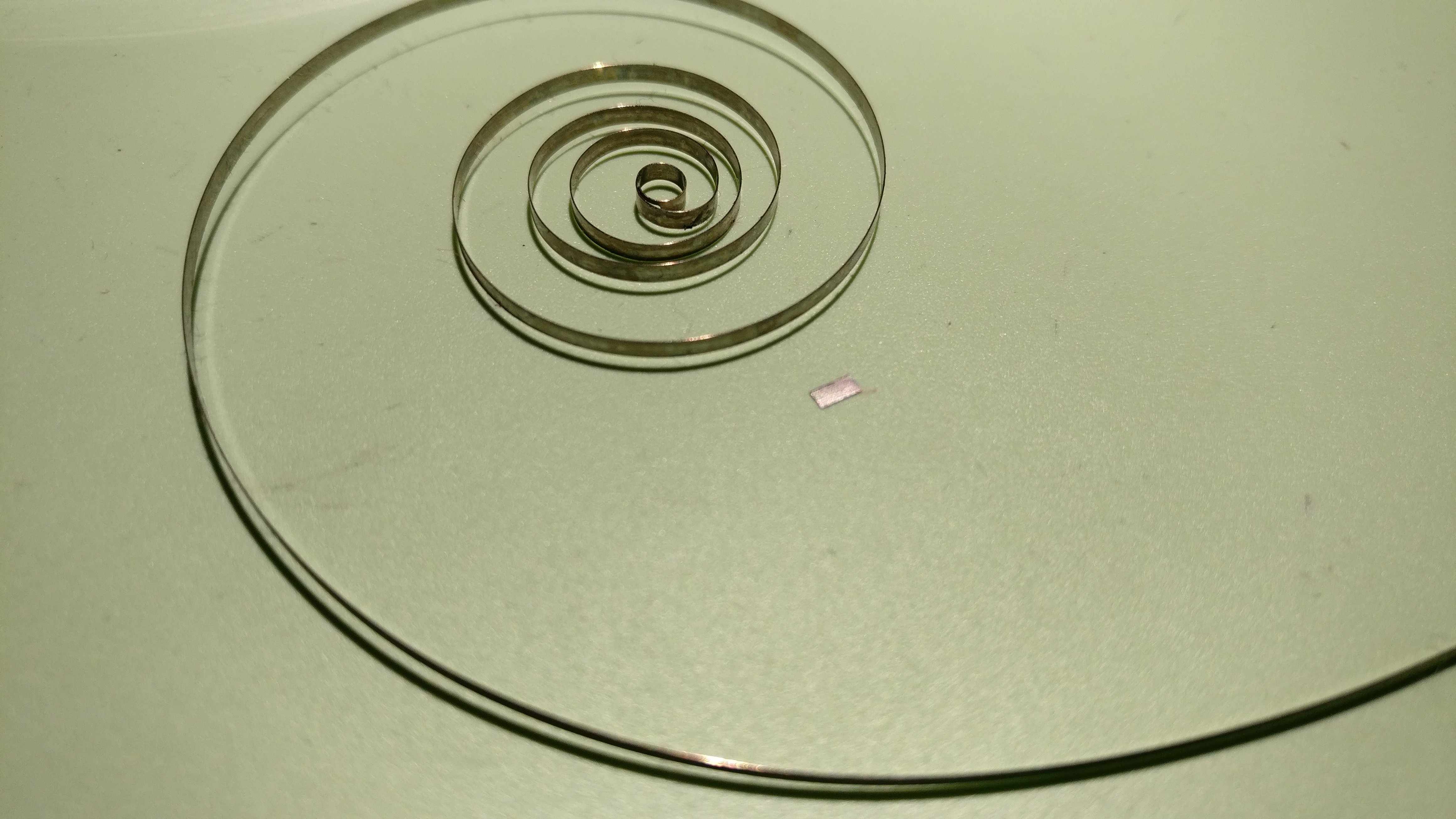

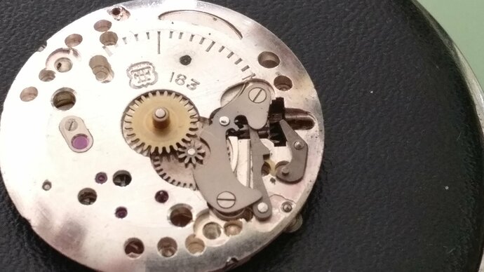

Bleek inderdaad een gebroken opwindveer te zijn.
Het uurwerkje blijkt een FHF 183 te zijn. Deze komt net niet voor op de lijst van Ranfft.
Het materiaal van de platine en brug is wel bijzonder. Het lijkt wel een soort lichtmetaal. Het heeft wel wat weg van zilver (ook gezien de aanslag op het metaal).

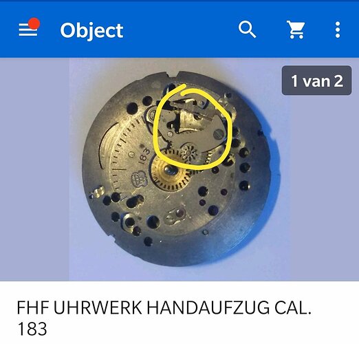

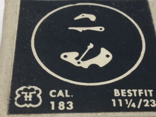

Volgens mij moet je ook op zoek naar een nieuwe tiretteveer. :roll_eyes:
s-l500
https://www.ebay.nl/itm/FHF-183-parts-NOS/123735291467?hash=item1ccf32b64b:g:F80AAOSwGllabcNw

Goed gespot, die is inderdaad afgebroken.
Heb ik ook een keer gehad bij een PUW uurwerk, erg zwakke plek deze vorm van tiretteveer
Ja, ik had dit ook pas geleden met de Royal Orient, het viel me nu direct op. :grin:
Dat is inderdaad scherp gezien. Grappige is dat ik het afgebroken stukje niet in de kast of uurwerk ben tegengekomen. Onderdeeltje is besteld, bedankt voor de tip.
Dat is het zeker. Stond nog een FHF 183 uurwerkje te koop op eBay…
