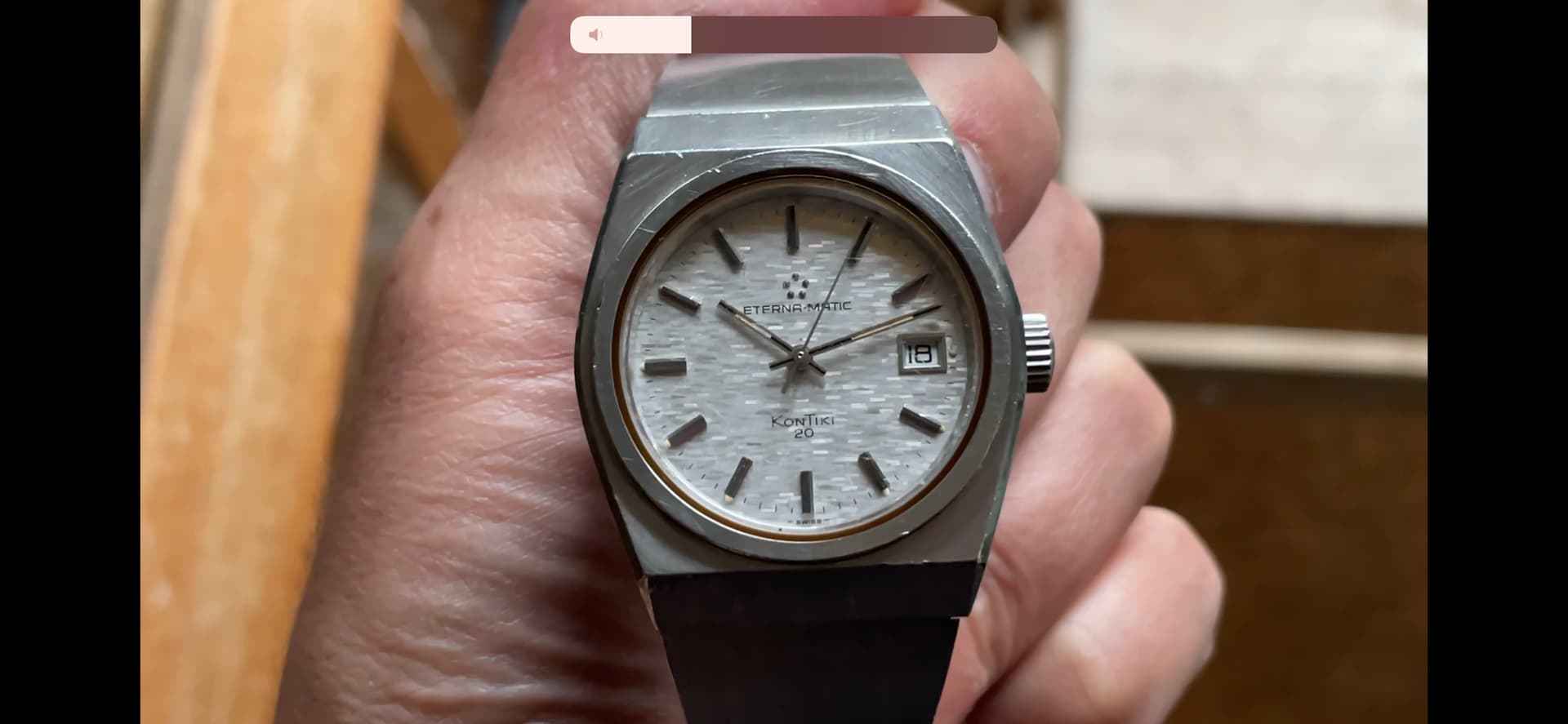

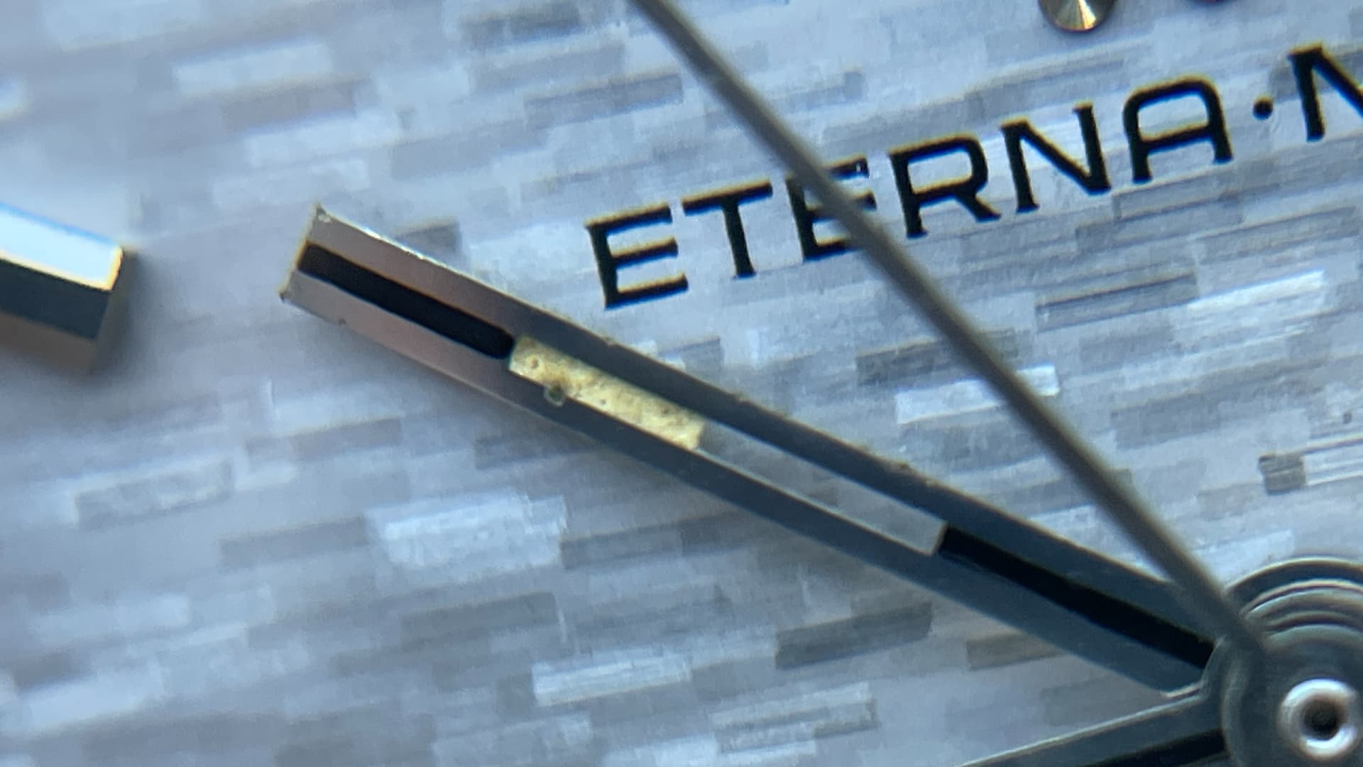

Ik kon kiezen en mocht ze gewoon even mee naar huis nemen. Geweldig, dat voelt zo goed, dat vertrouwen en ik kocht een dag later van @Warroo een prachtige Eterna-matic Kontiki 20. Goed gebruikt, getuige de kast, bezel, band en het mineraalglas. Maar de wijzerplaat en het uurwerk waren in onberispelijke staat. Op een lumestreepje na dat van de de urenwijzer af was. Een klein watermerkje dat de leeftijd stiekem laat doorschemeren. Ik voelde een mooi projectje en was erg blij met de aankoop.

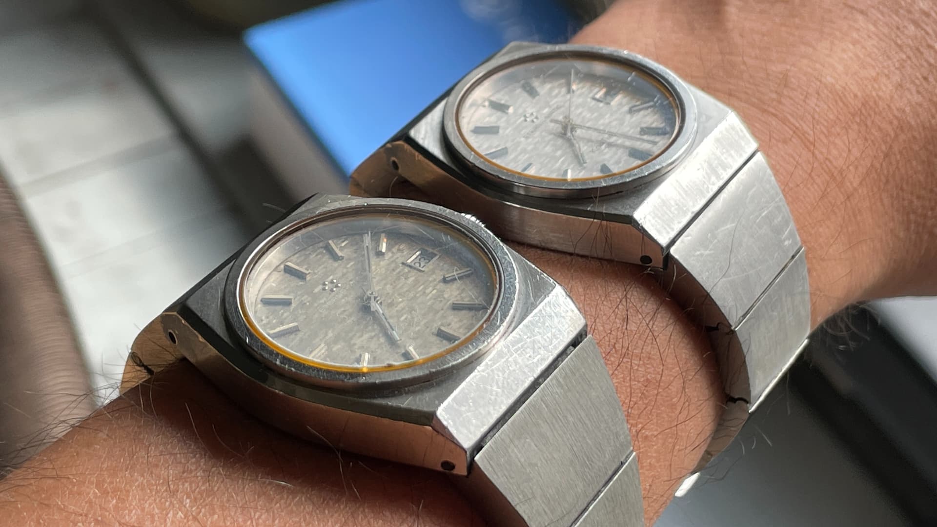

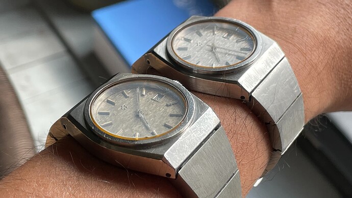

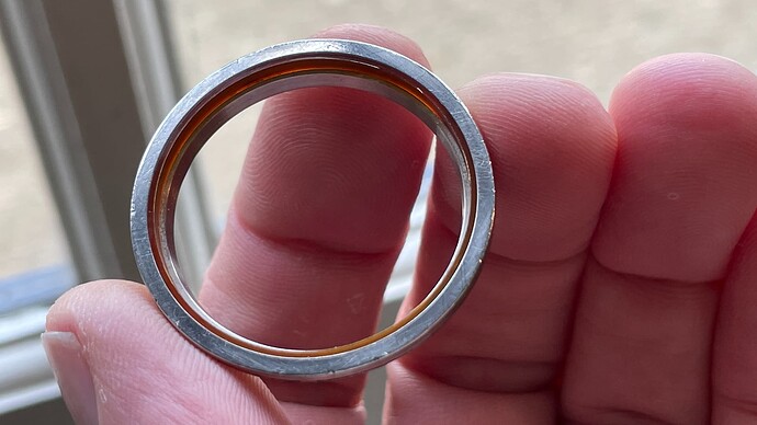

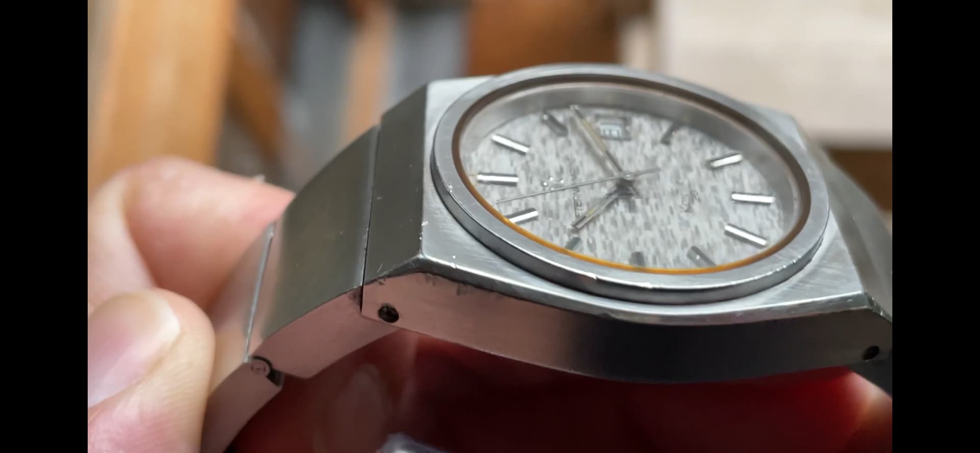

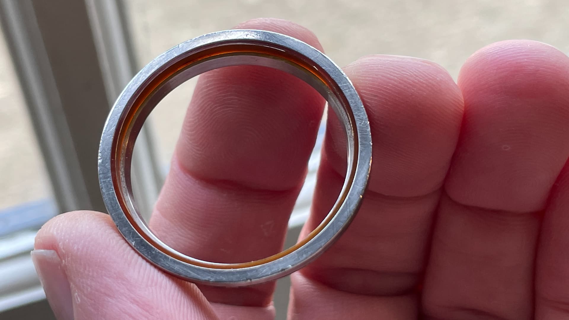

De rechtse kocht ik van Sjoerd. Let op de aanslag aan de binnenkant van het glas
Putjes en krassen rondom

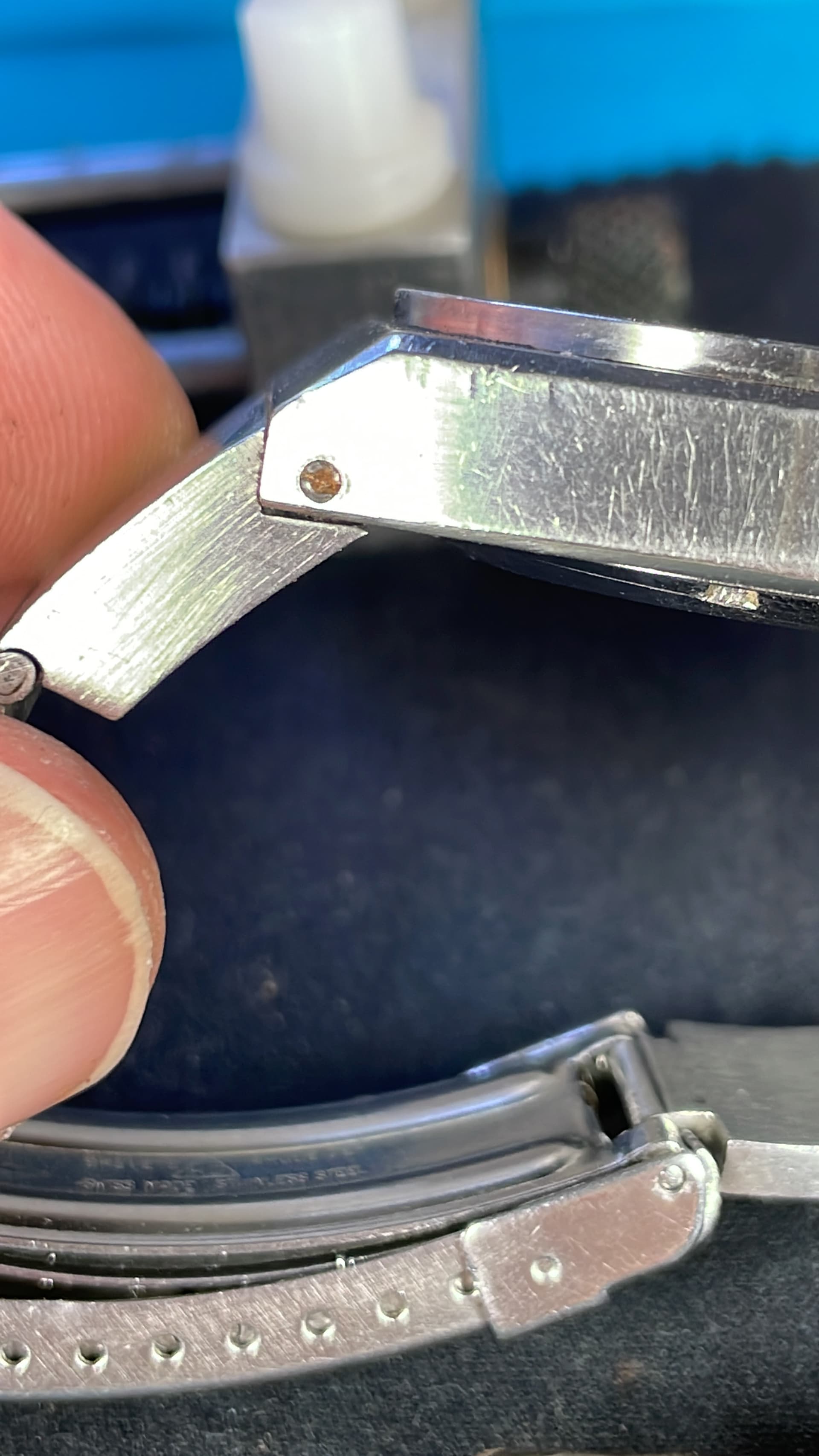

Ik ben echt uren en uren bezig geweest om deze weer in ere te herstellen, vooraf geen foto’s gemaakt omdat ik het was vergeten, dus vertrouw erop dat een verfrissing nodig was.

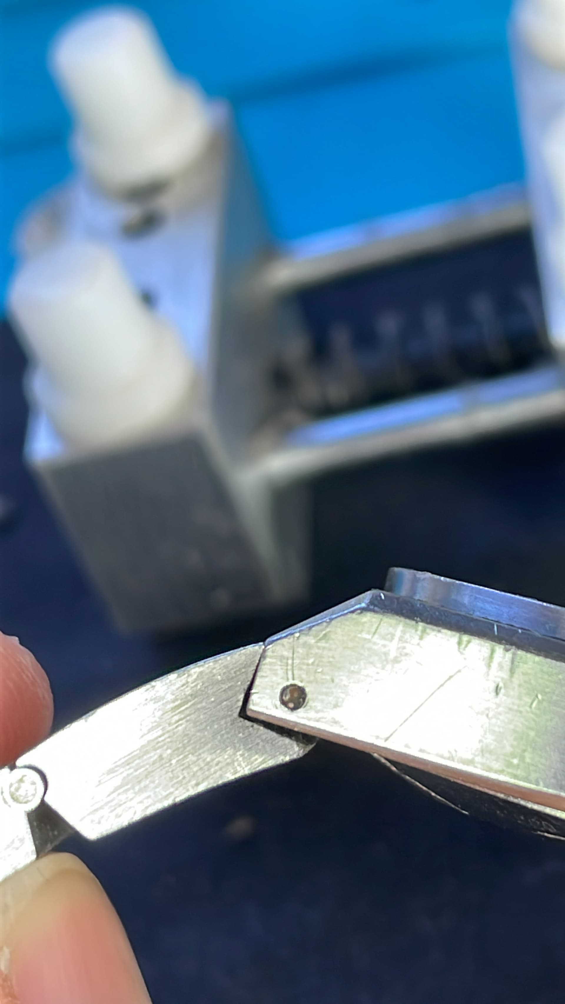

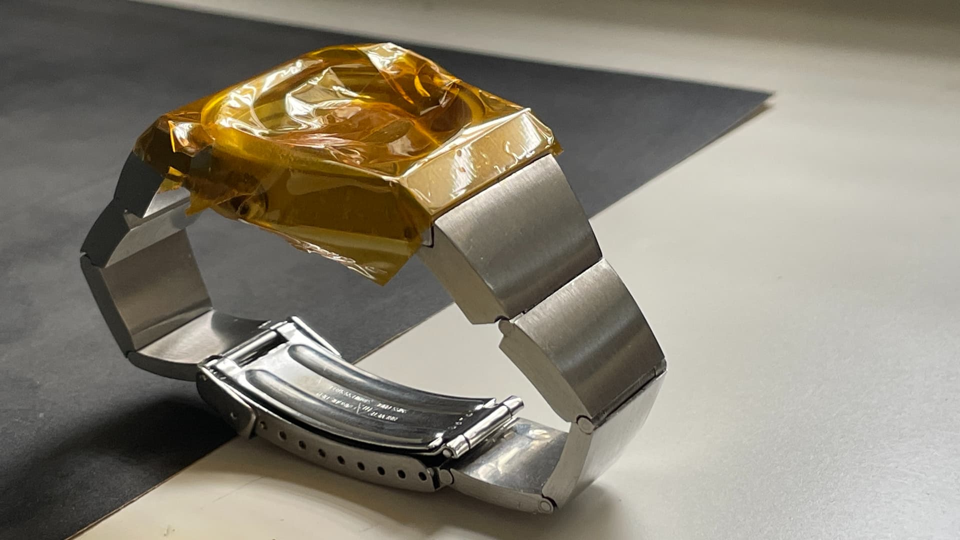

Langs horlogemakers geweest om de band los te krijgen. Niet te doen zonder schade, de schroef was helaas zodoende beschadigd dat alleen uitboren een optie was, met alle risico’s van dien.

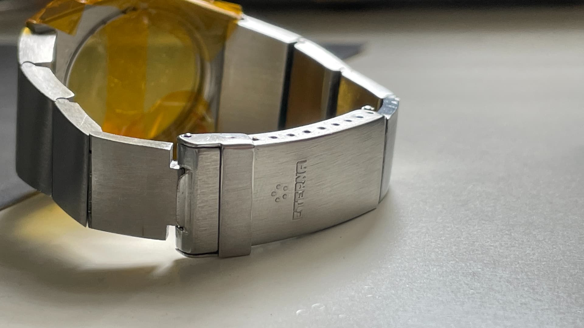

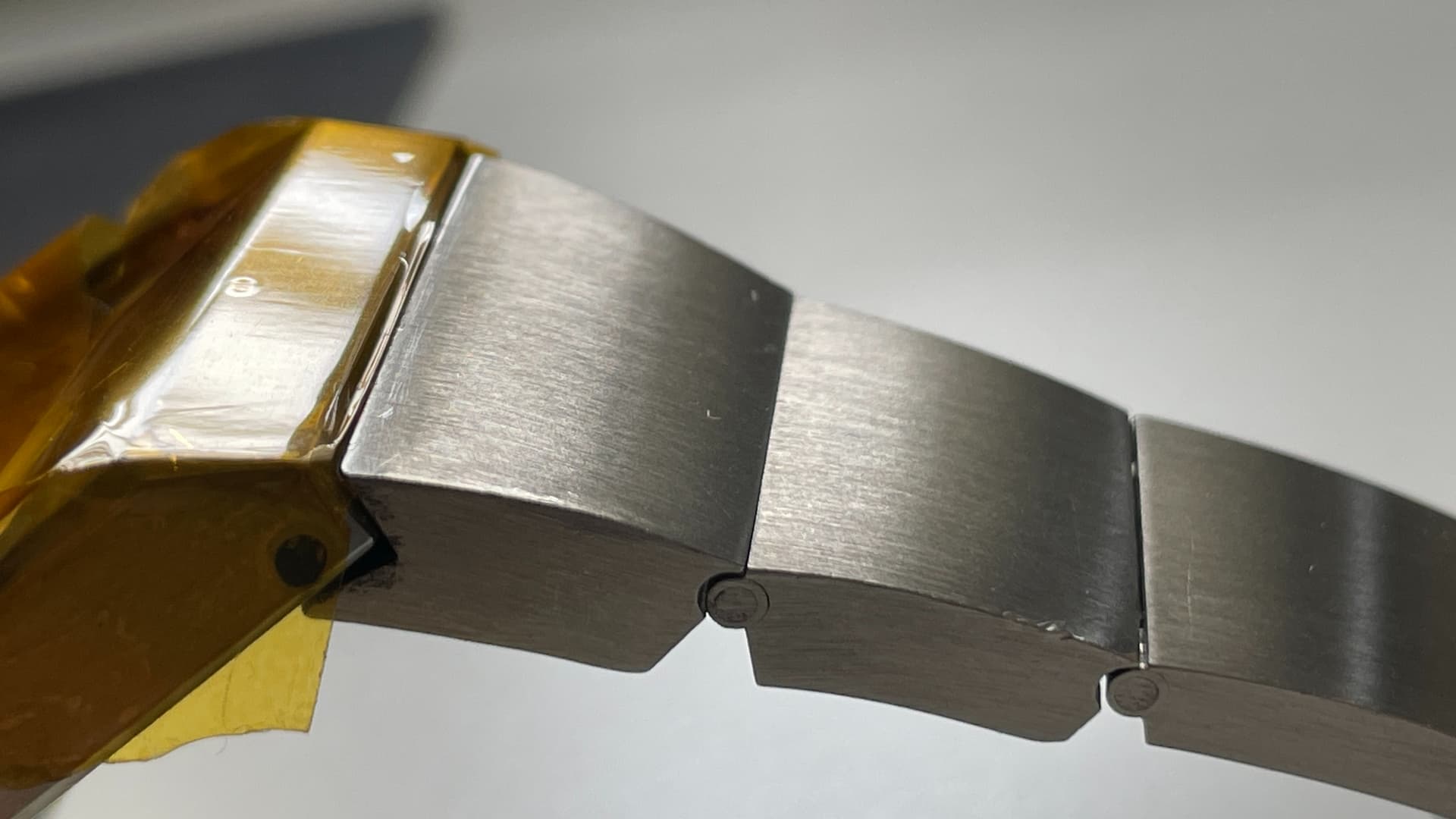

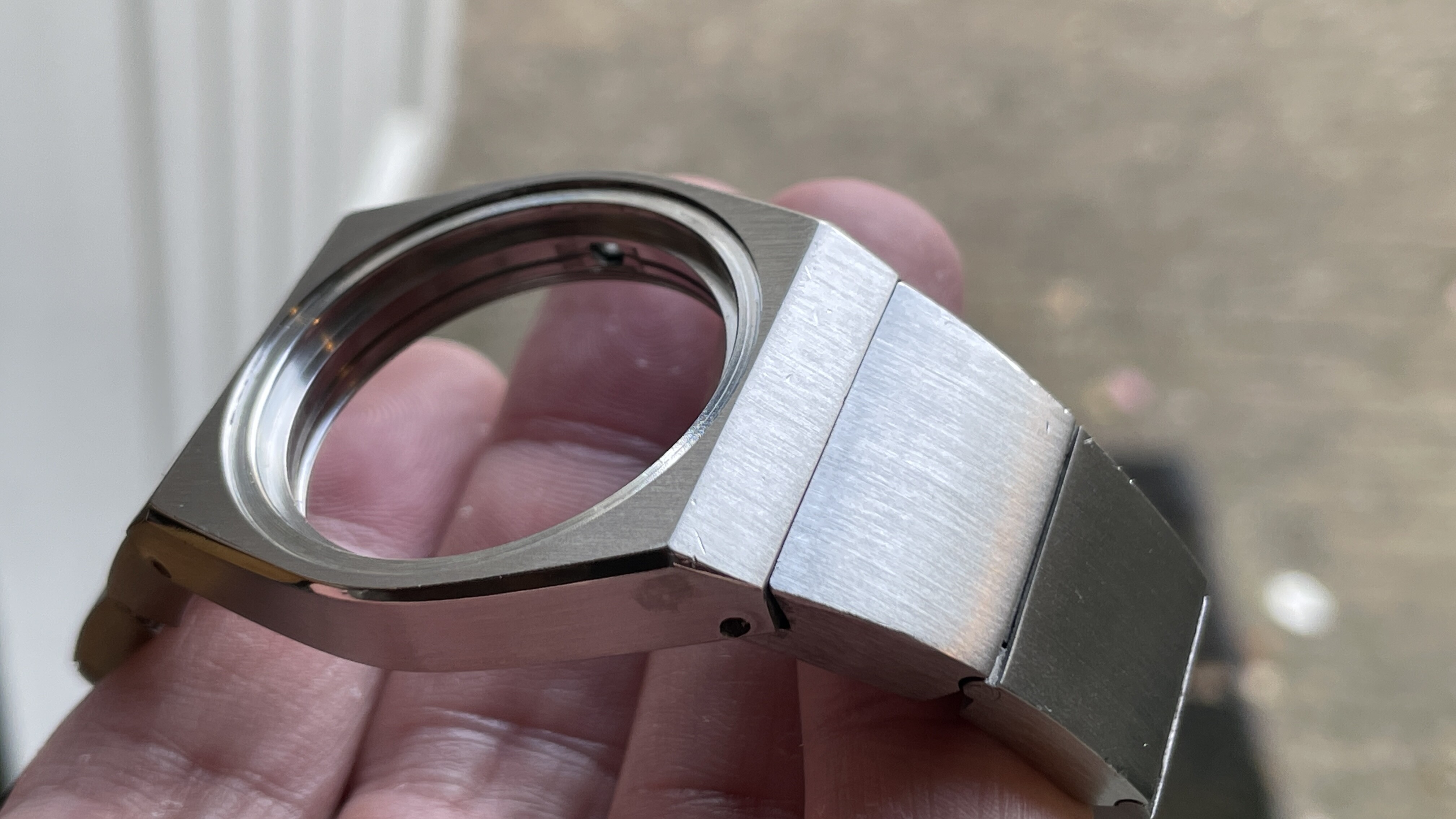

Dus. MET de geïntegreerde band beginnen aan de brushing van de kast en band. Hoe ben ik te werk gegaan? Ik het wilde opfrissen, zeker niet als nieuw maken. het moet wel geleefd hebben.
Schuurpapier. Dremel. Polijstpasta. Maskeertape. En goed kijken, de hoeken voelen onder mijn hand. Het is oprecht therapeutisch om die jaren van misbruik er
Als finishing touch bestelde ik een saffierglaasje. Het mineraalglas wat erop zat beschadigde relatief snel, en saffier is gewoon een logische keuze als je dingen graag netjes wil houden,

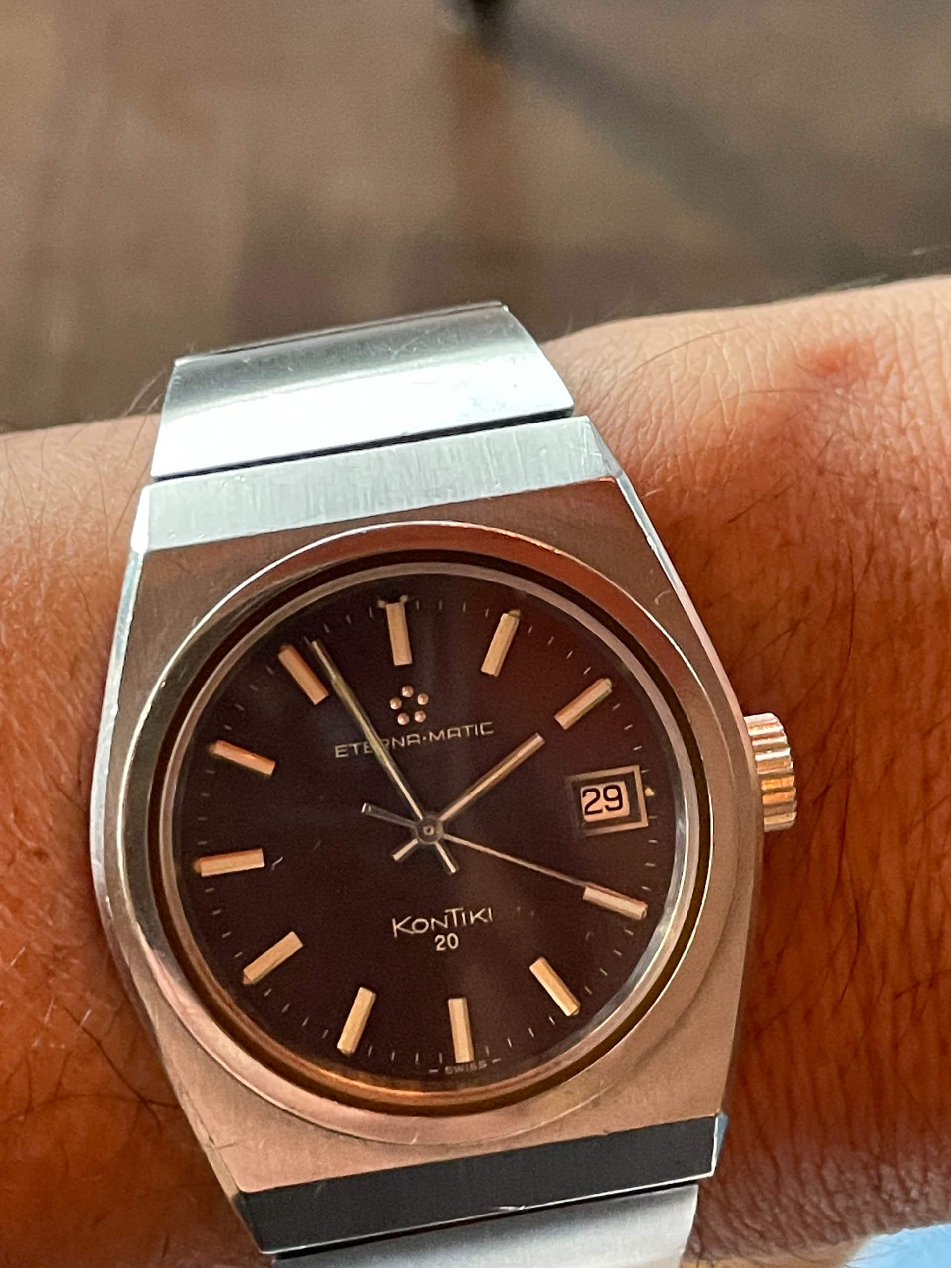

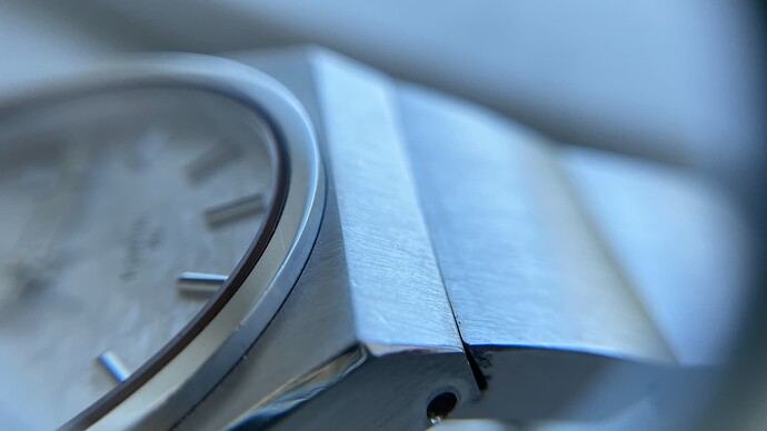

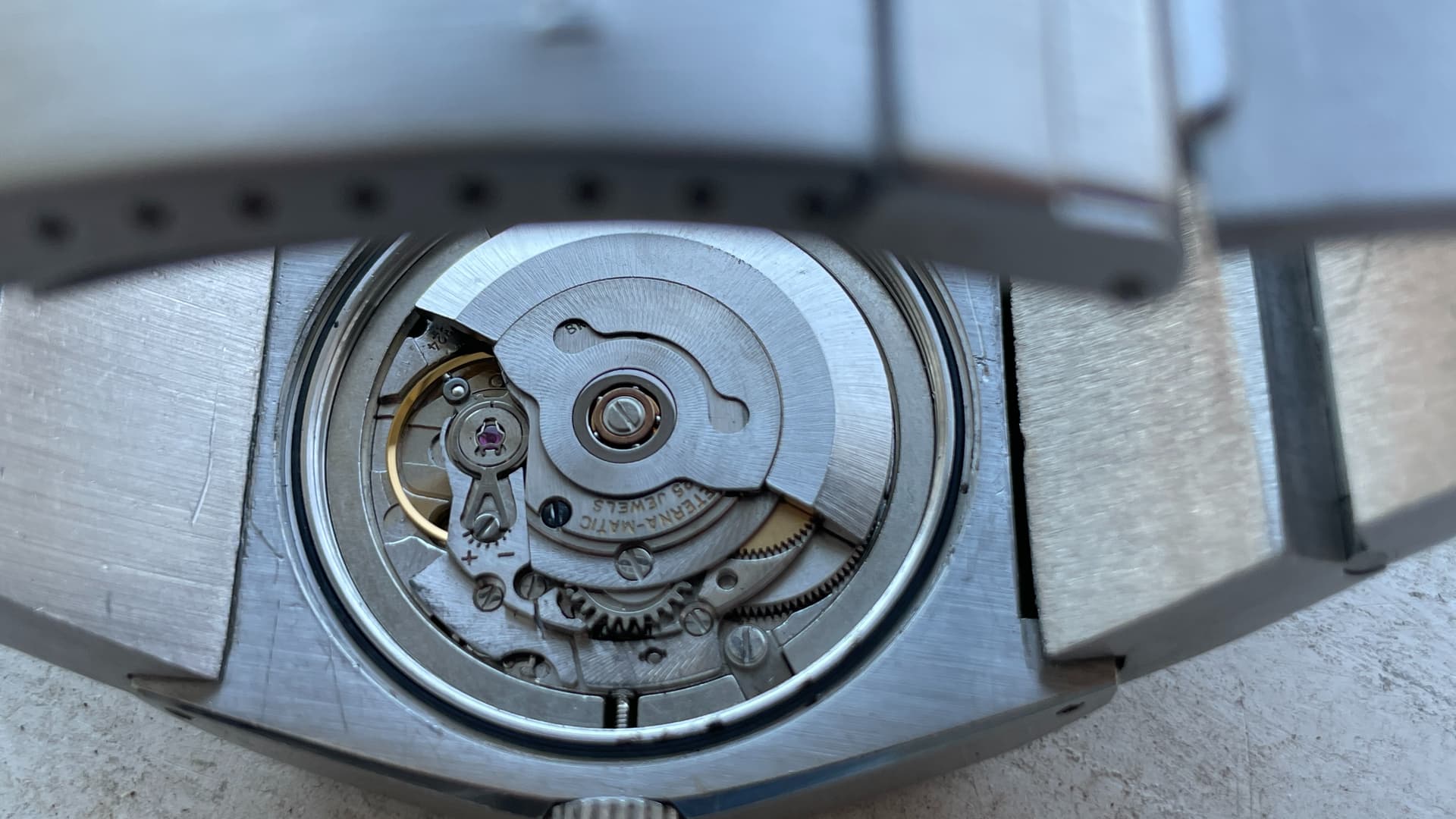

Toen ik tevreden was over het resultaat heb ik alles nog eens grondig schoongemaakt, uurwerk erin en daarna het glaasje geplaatst in de originele pakking, die verkleuren altijd zo mooi vind ik. Een soort rode gloed, past goed bij de verkleurde lumen,

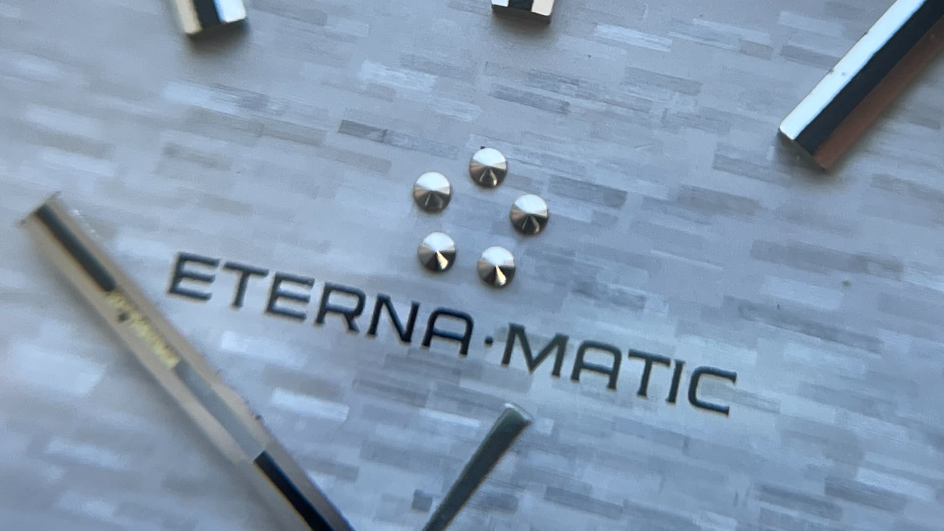

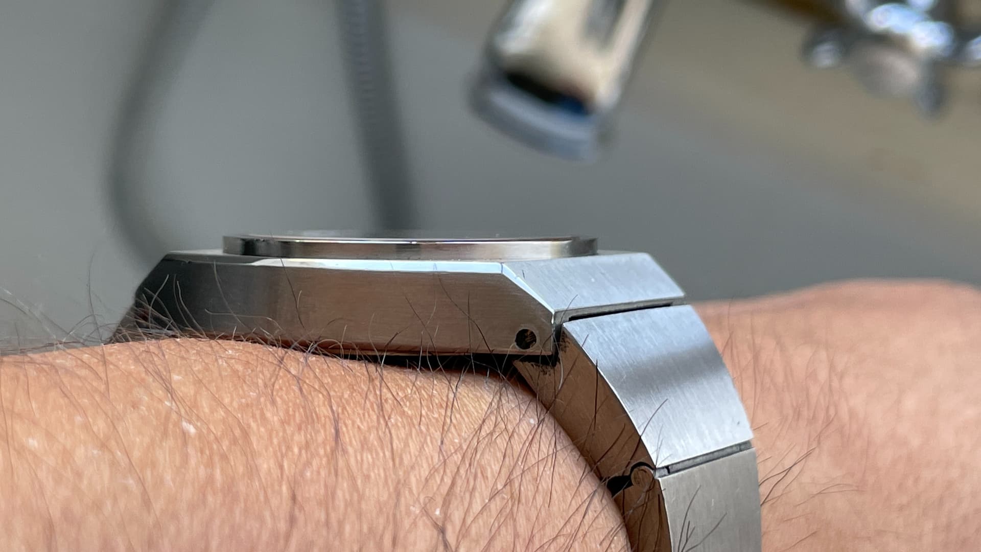

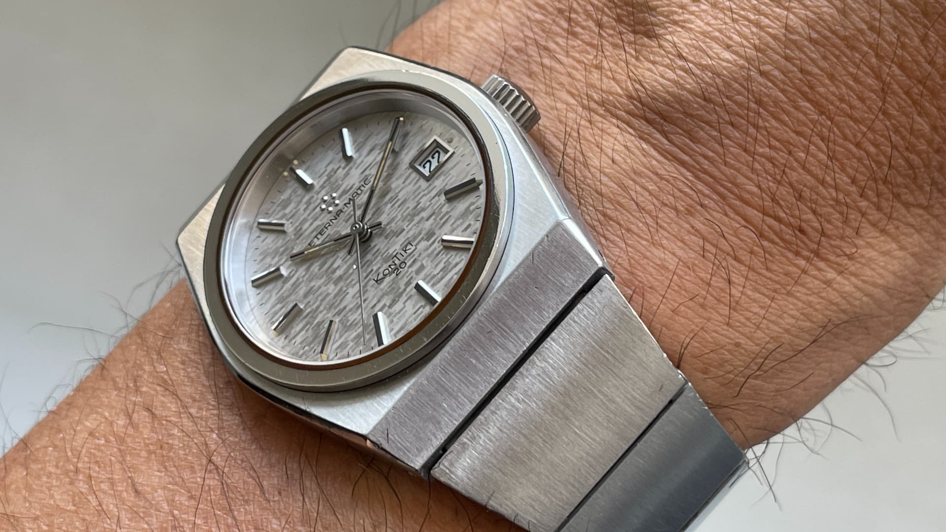

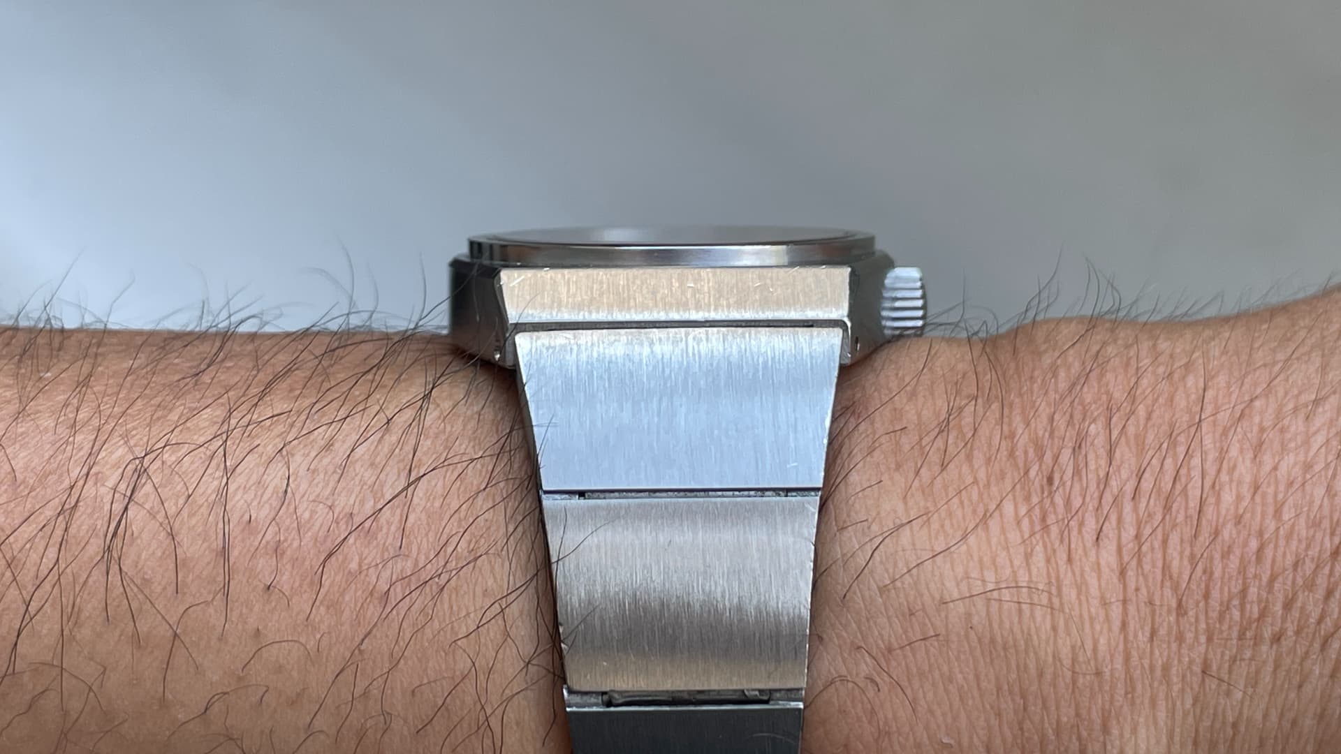

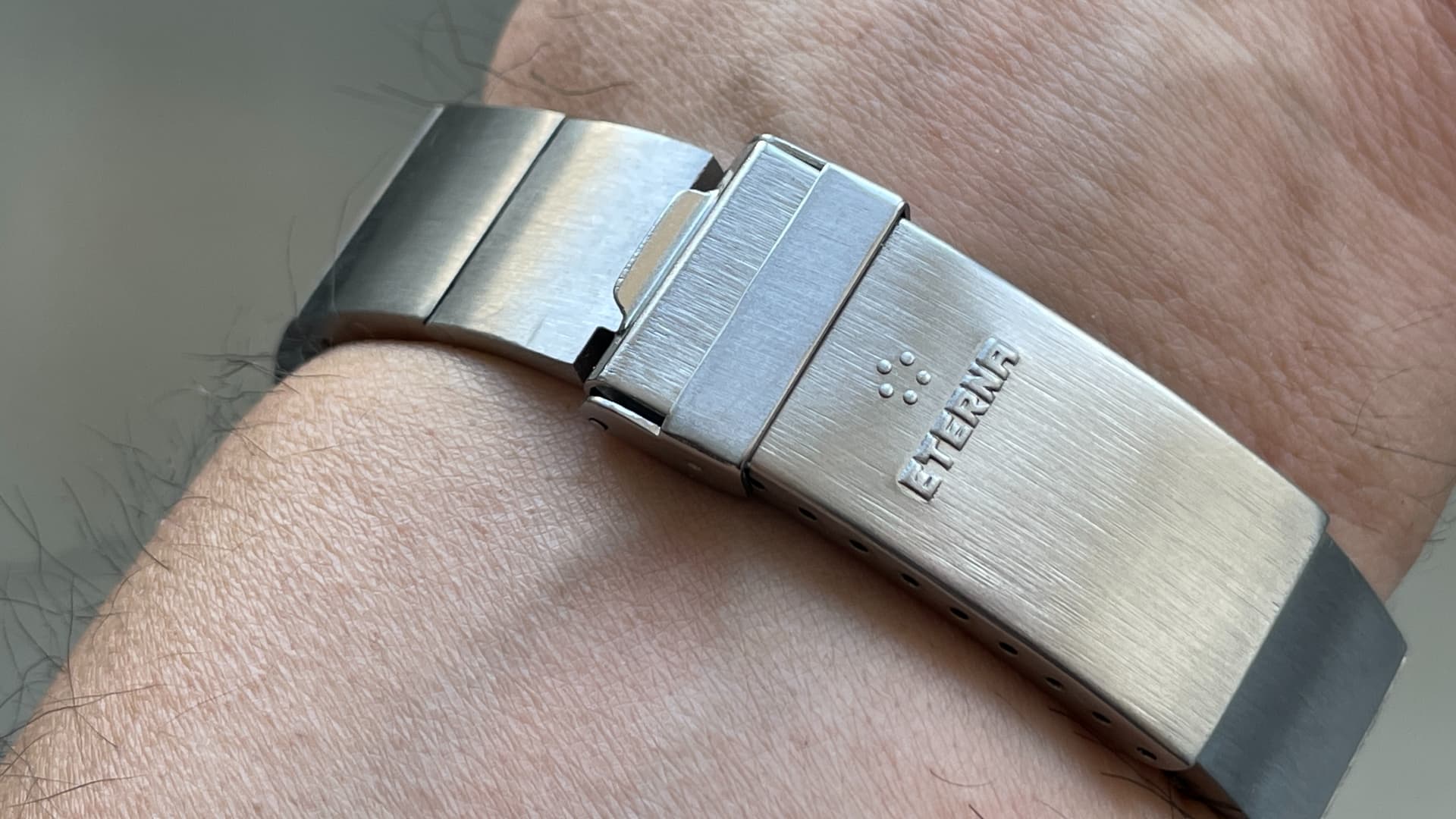

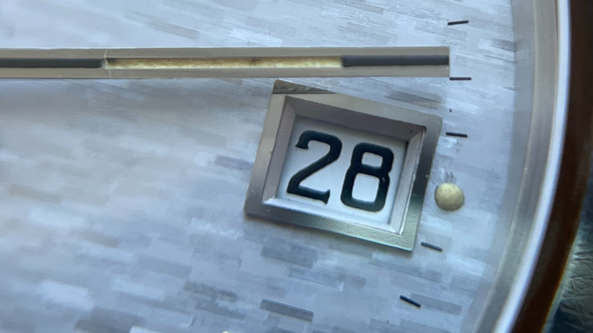

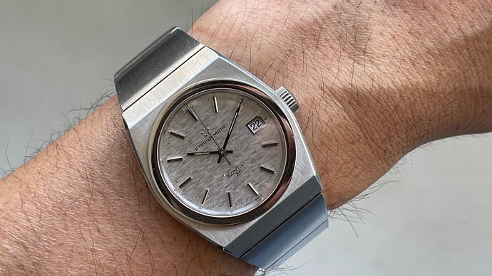

Hier het resultaat. Wat een geweldig ding dit. Die band, die kast, hoe de bevestiging van die twee is gemaakt, de vouwsluiting… en… die wijzerplaat … wow. Ik vind het een haast architectonisch ontwerp. Built to last.

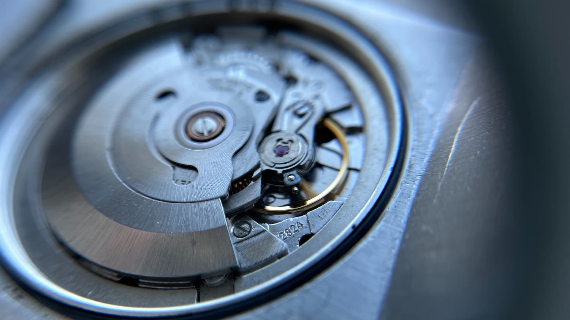

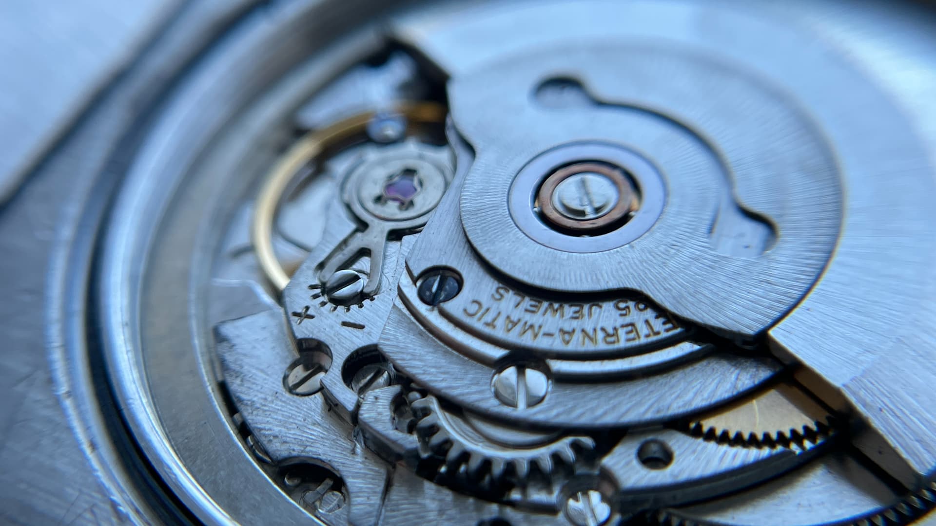

Binnenin tikt een Eta Caliber 12824, 25 jewels, uiterst betrouwbaar en loepzuiver.

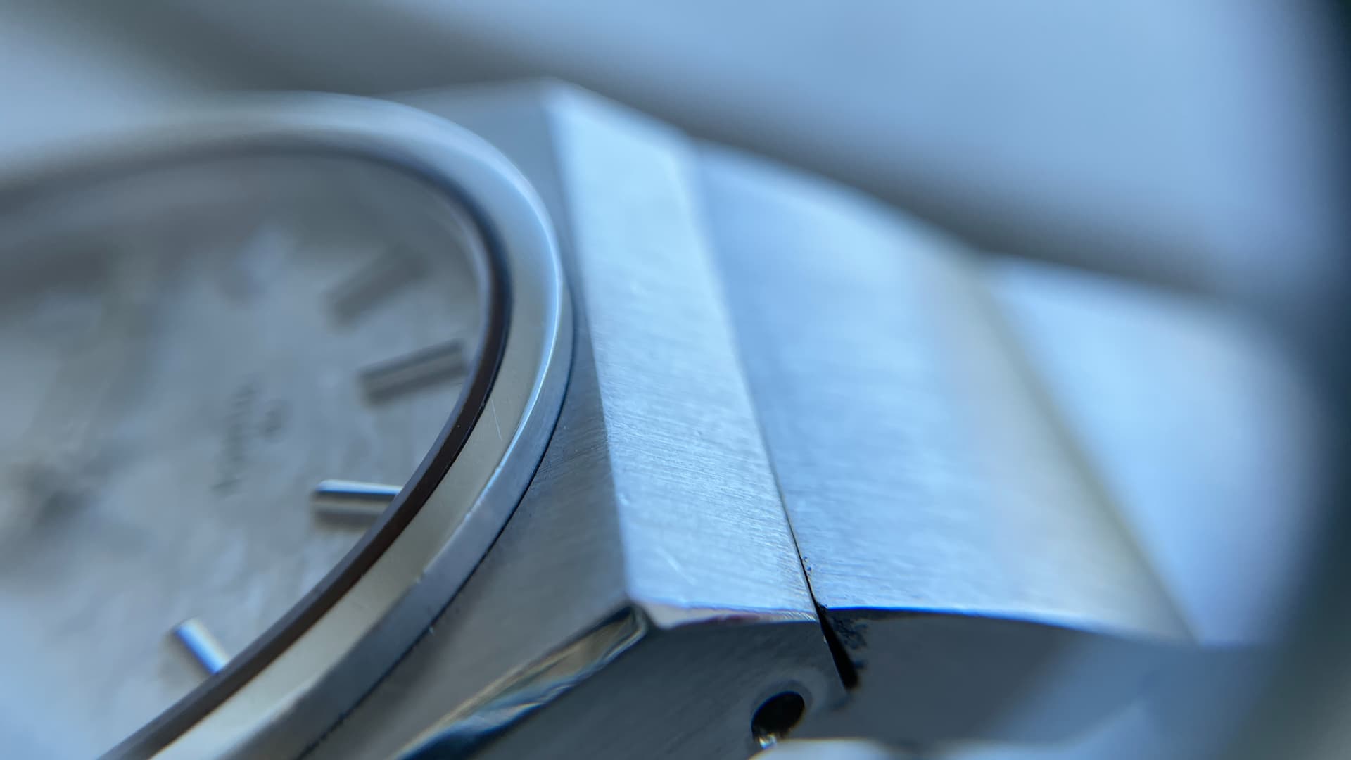

Case ref. is 633 . 1003 . 41, ze zijn serieus wel zeldzaam, zeker met deze ‘lobtster’ band, kast meet 38mm zonder kroon en deze heeft een schroefkroon. Niet gesigneerd maar dat hoort zo. Dit is gewoon een duiker. Alleen ga ik er niet het water mee in.

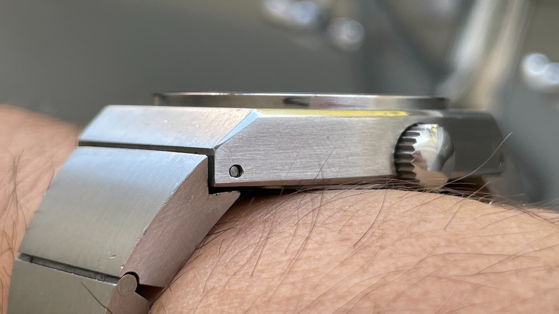

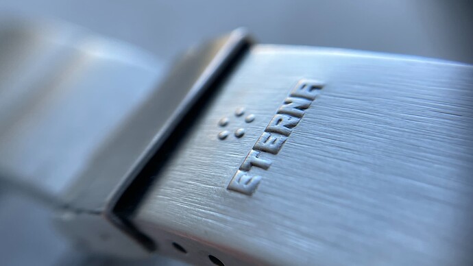

Kijk die bandaanzet dan!!

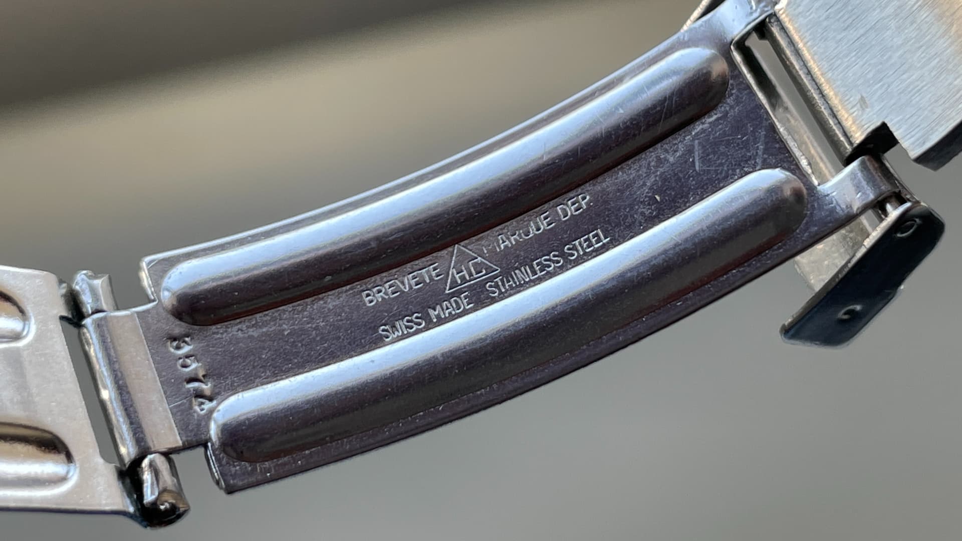

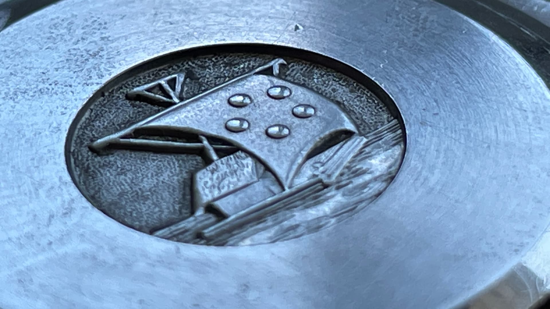

En voor de liefhebbers wat details:
En het uurwerk:
