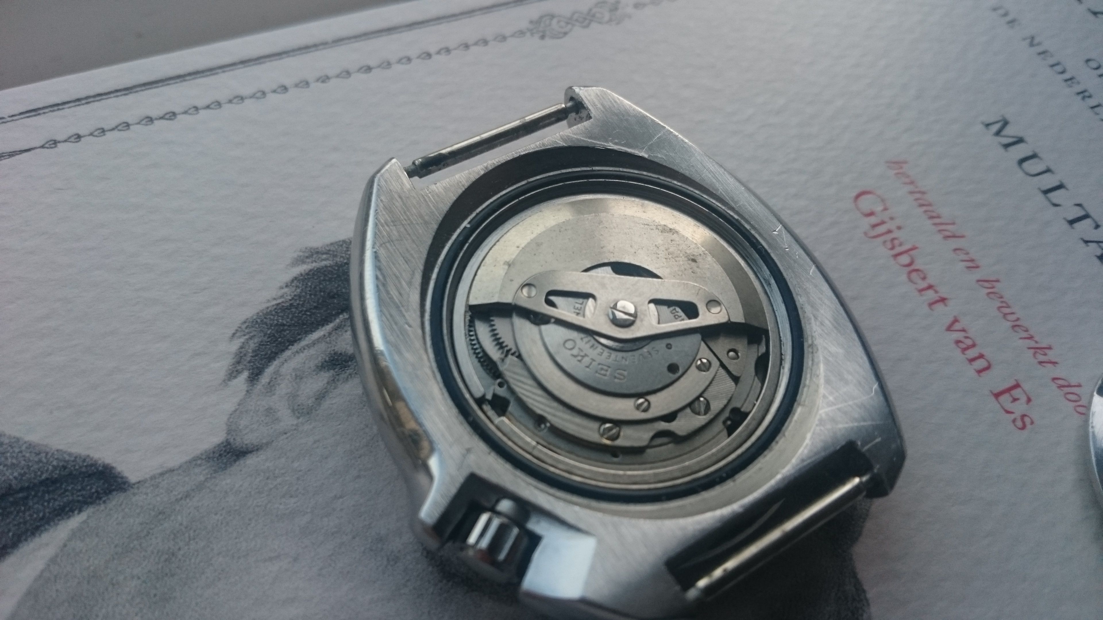

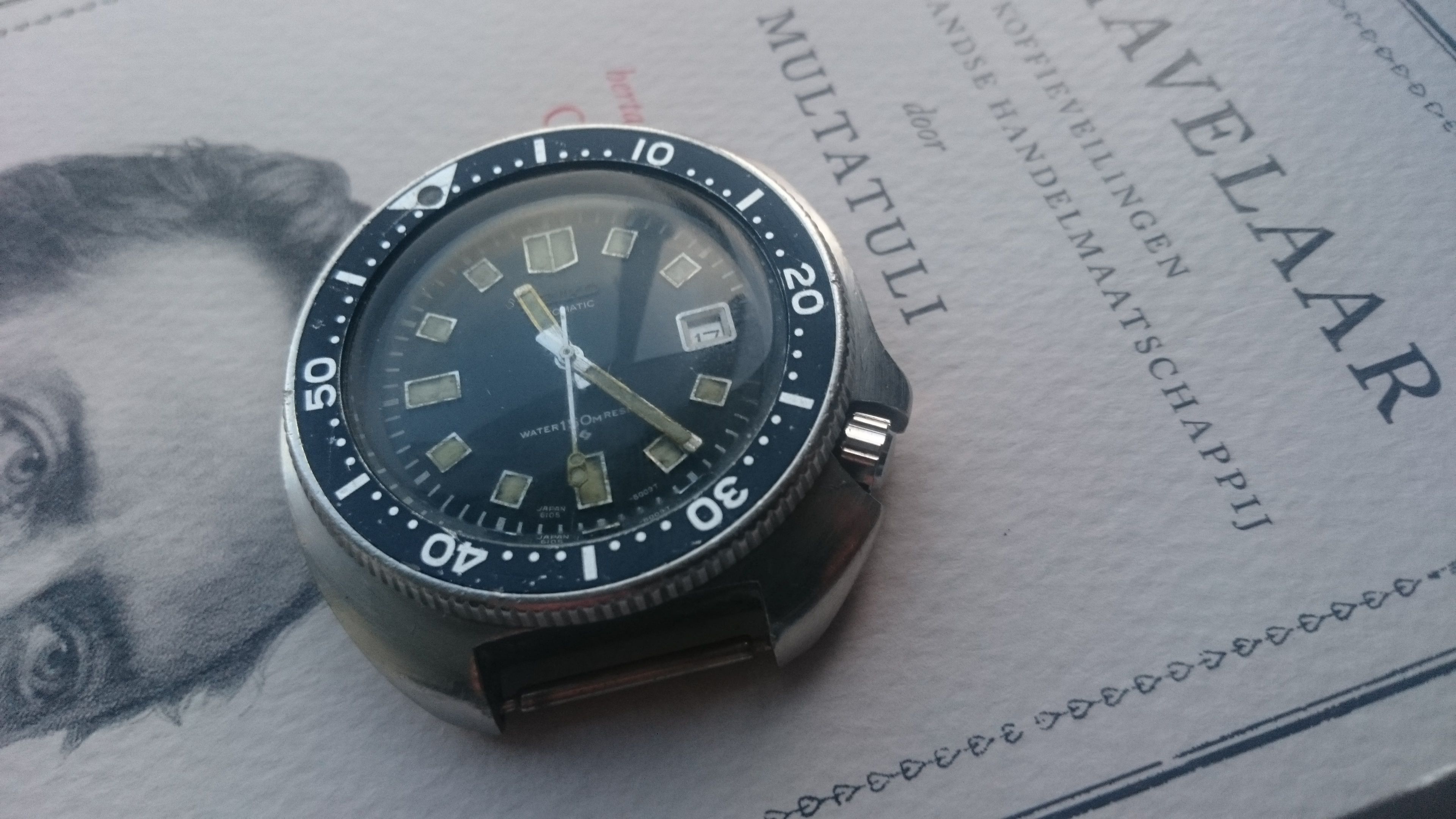

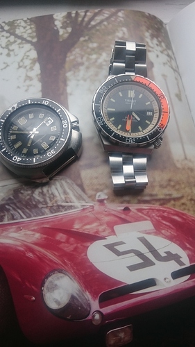

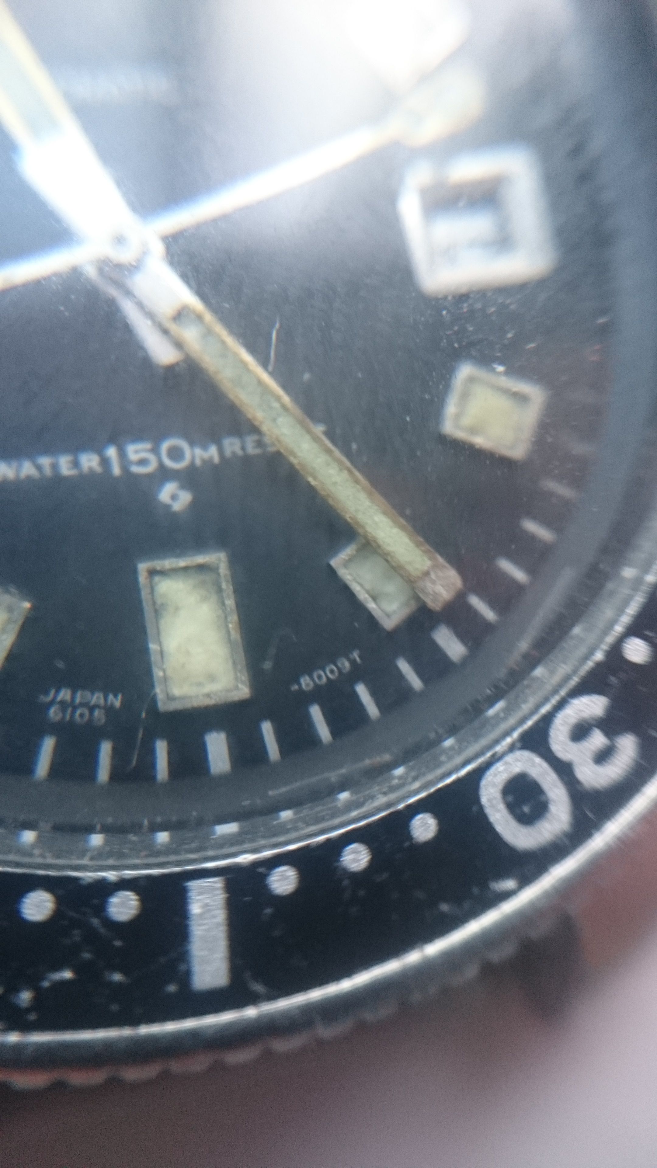

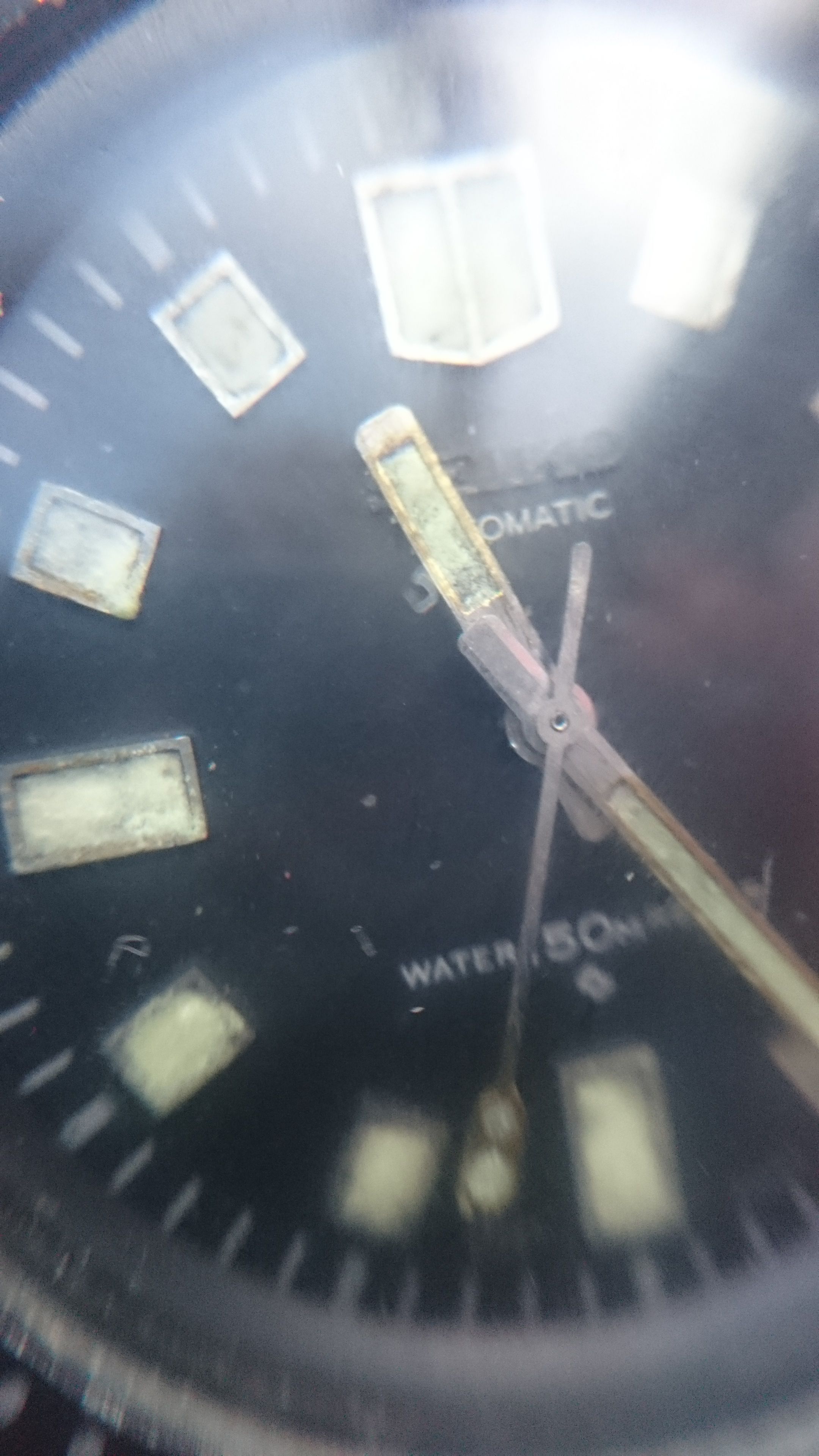

Twee dikke duikerts binnen gekregen, alhoewel totaal verschillende. De eerste is een vrij onverwachte aanwinst, een Seiko 6105-8110, ook wel bekend als de Captain Willard. Helemaal origineel op de kroon na, wat wel jammer is aangezien Seiko deze niet meer heeft. Alleen Ebay dus… Maar die kroon gaat er komen. Daarnaast kan het horloge wel wat onderhoud gebruiken. Lijkt alsof er wat roest-achtig iets op de wijzers zit, maar als je het van dichtbij bekijkt lijkt het iets anders. Uurwerk is wel netjes schoon voor zover ik kan zien. Wordt een leuke opknapper in ieder geval, en ga proberen 'm weer origineel te krijgen. Heb dit model altijd al eens willen hebben, en snap wel dat dit zo’n populair model is, wát een gaaf ding! Alleen nog wat bandjes scoren, aangezien de bandaanzet 19mm is. De man waarvan ik dit horloge heb gekocht heeft 'm zelf in de jaren '70 gekocht, bonnetje heeft hij nog maar was hij even kwijt. Wellicht krijg ik die er nog bij. Hij is al heel lang een professionele duiker en gebruikte dit horloge onder andere. Hij is dus lekkee gebruikt waarvoor hij bedoeld is!

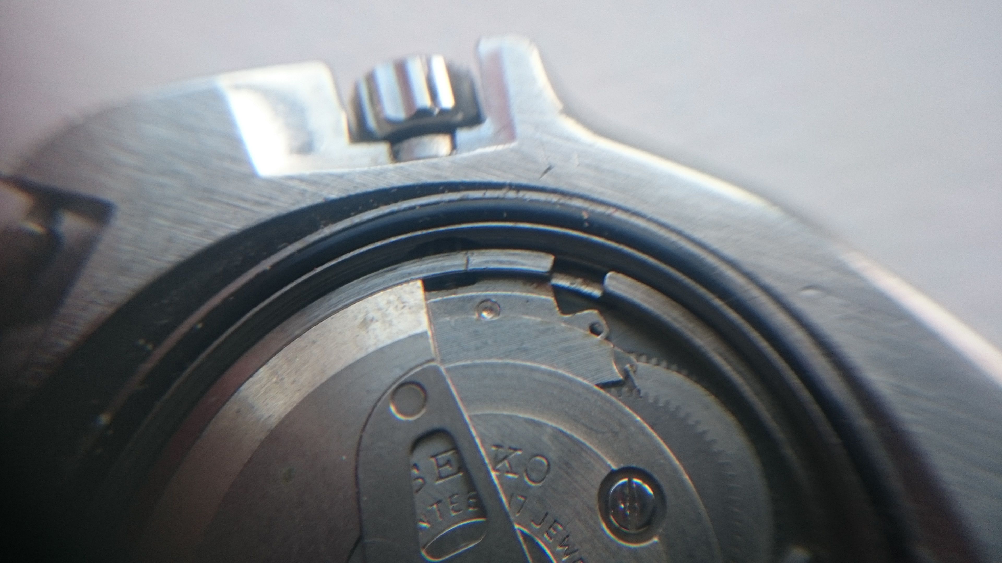

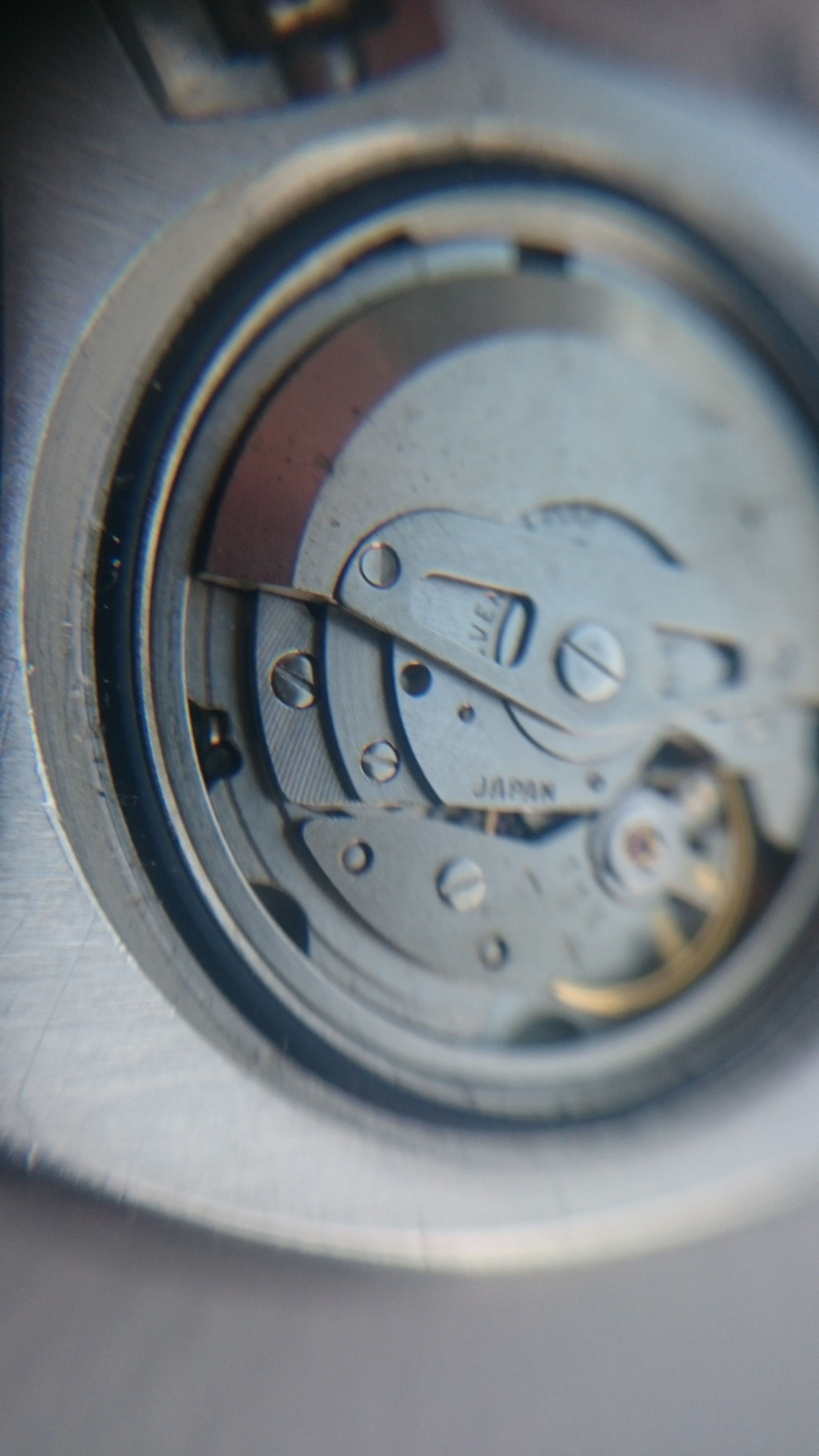

Wat voor oxidatie kan het zijn? Heeft het met de Luminova te maken? Het uurwerk ziet er imho netjes uit en de rotor draait ook soepel, maar de amplitude is volgens mij veel te laag.

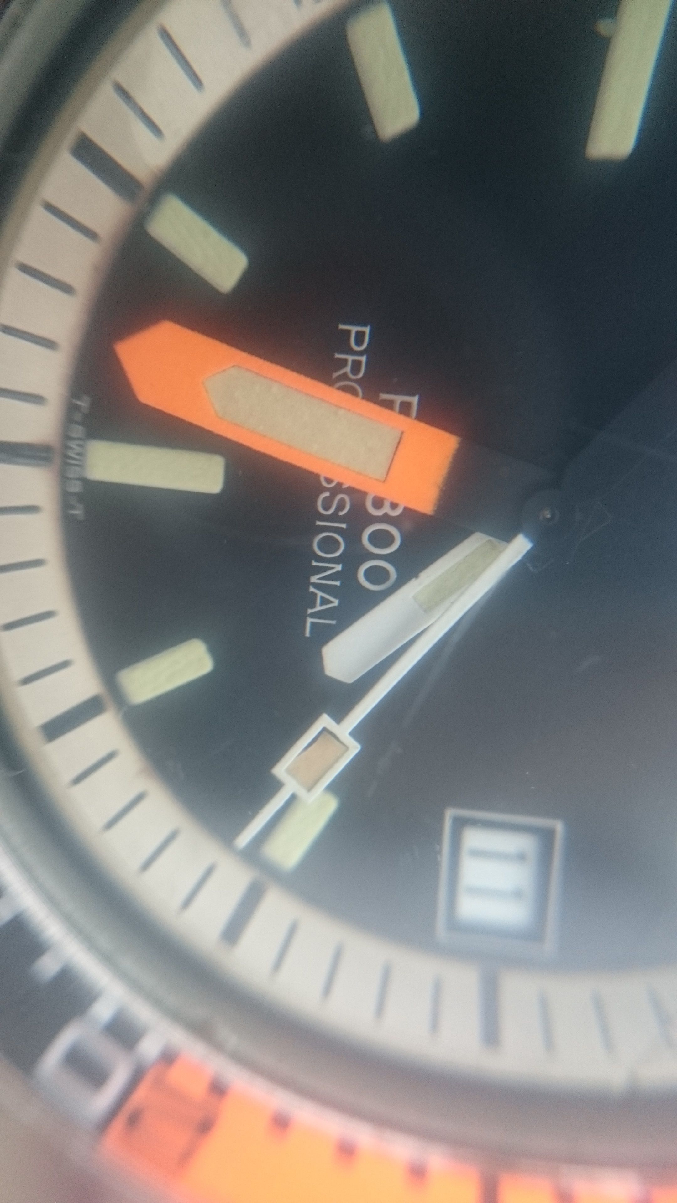

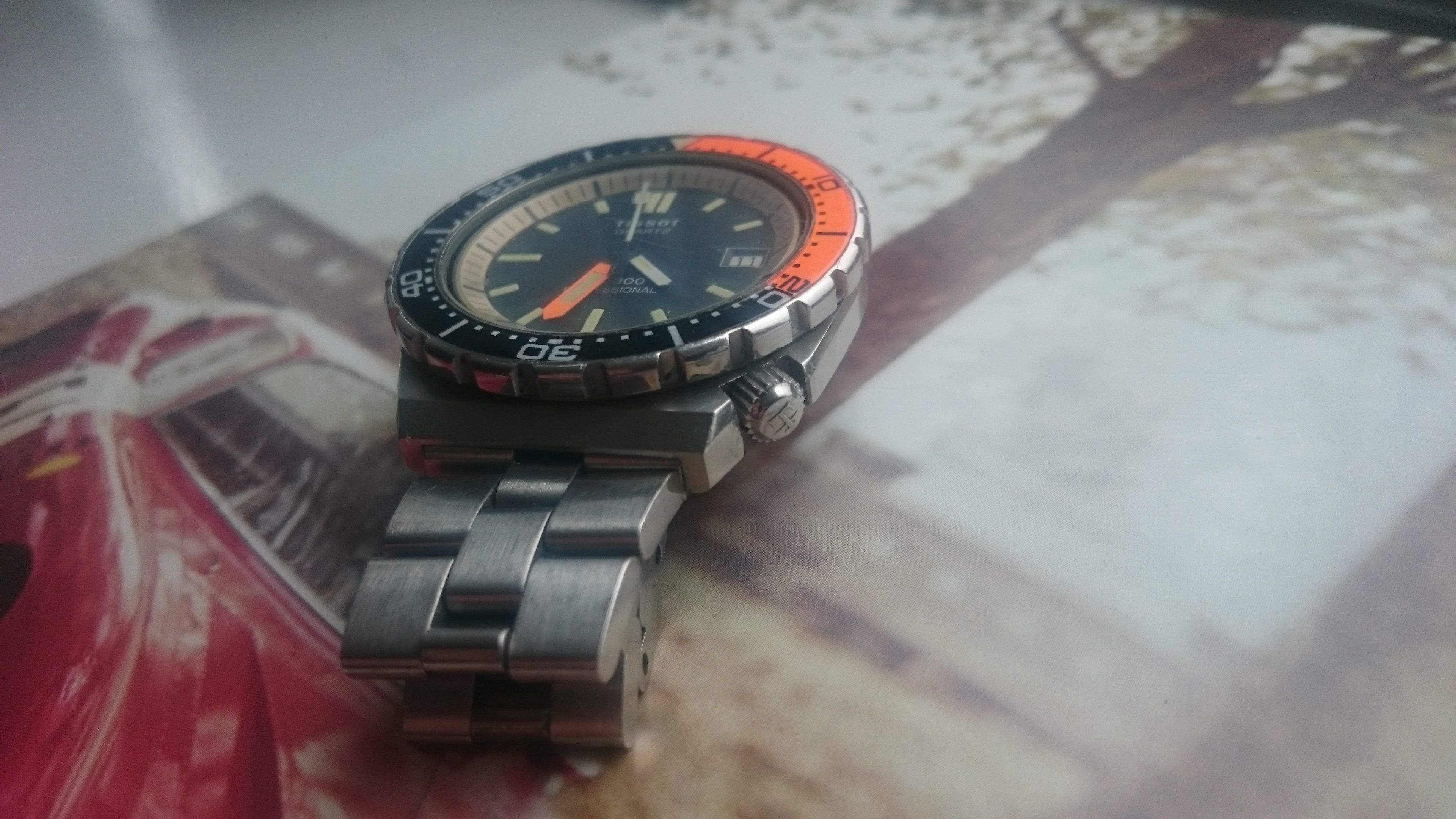

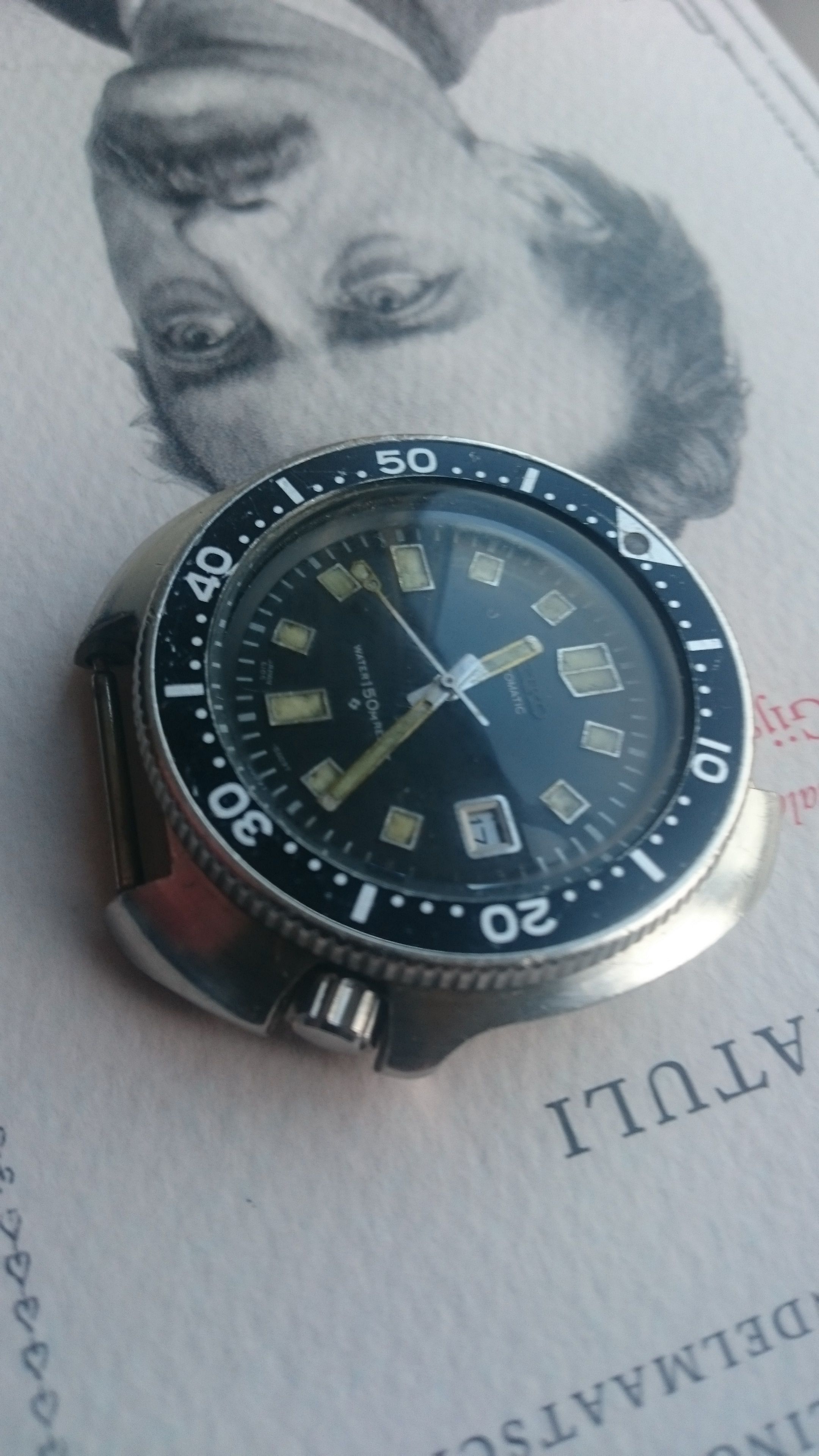

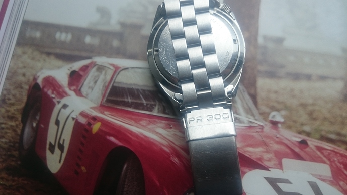

En dan door naar de andere topper! Had al een teasertje gepost, maar toch maar even hier voorstellen, ben nu toch al bezig

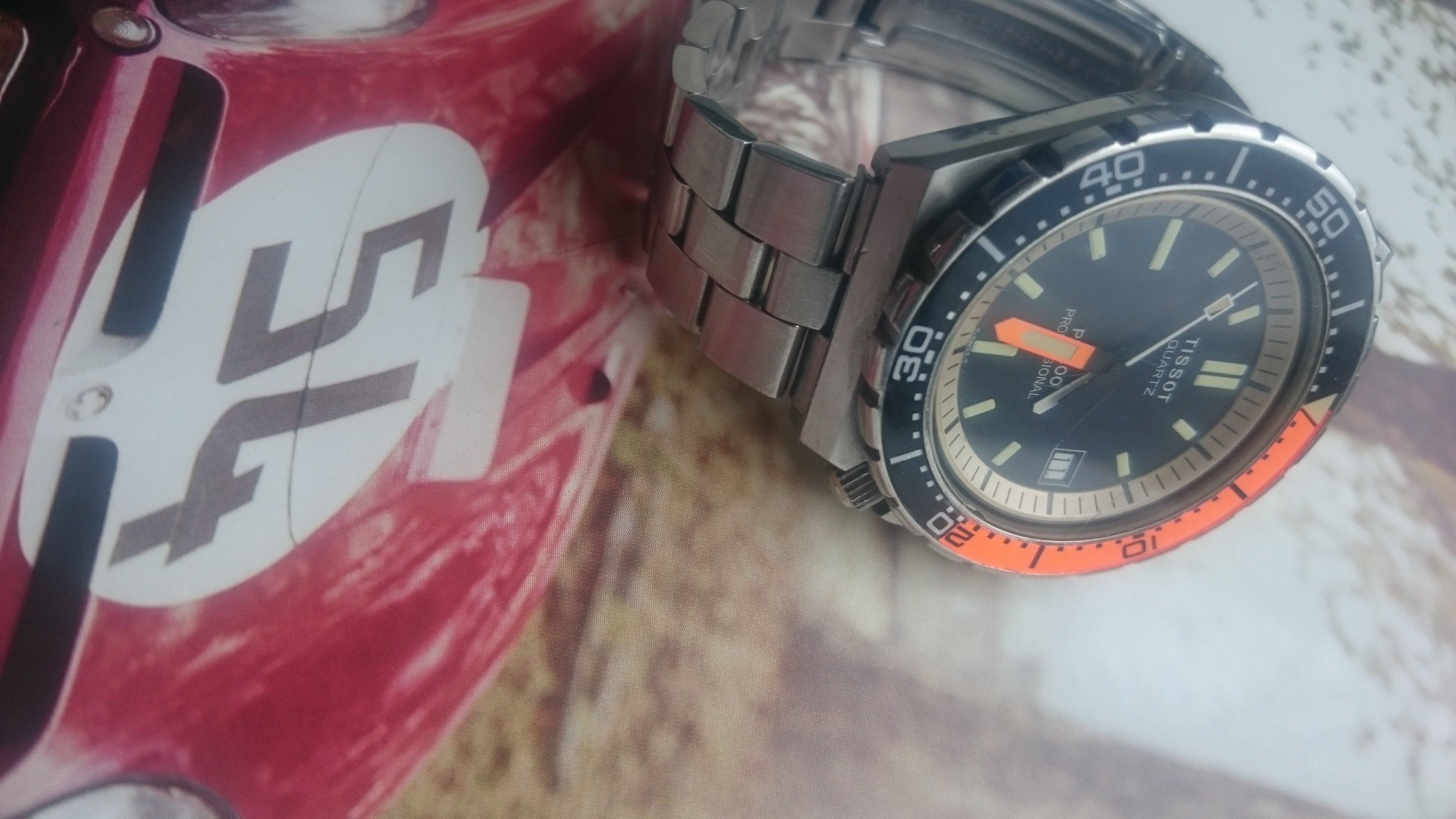

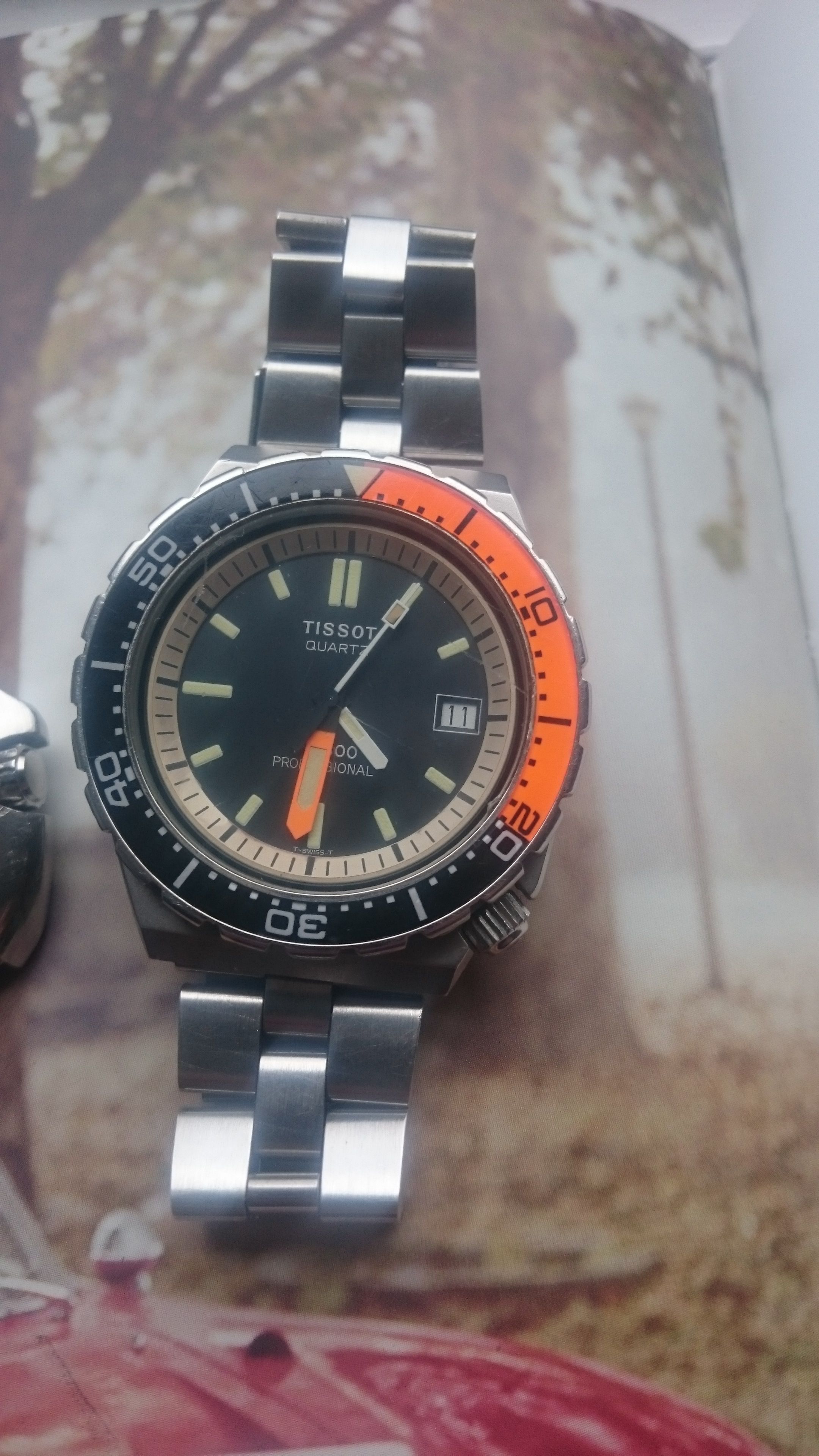

Het betreft een Tissot PR300 Quartz ergens uit eind jaren 70/begin jaren 80. Met een Eta 955.111. 7j unadjusted movement. Quickset date. EOL indicator onder de kap. Batterij gaat ongeveer 24 maanden mee. Gewoon prima specs. Kast is uiteraard stainless steel. Maar het aller gaafste Is de kast vorm. Ben dit nog niet eerder tegen gekomen, met die hoek bij beide lugs. Staat heel wijs. Daarnaast is dat oranje super fel, een hele mooie kleur. In het echt nog dieper. Al met al, ben ik best happy met de twee. Hoop dat de 6105 niet te veel problemen gaat opleveren.

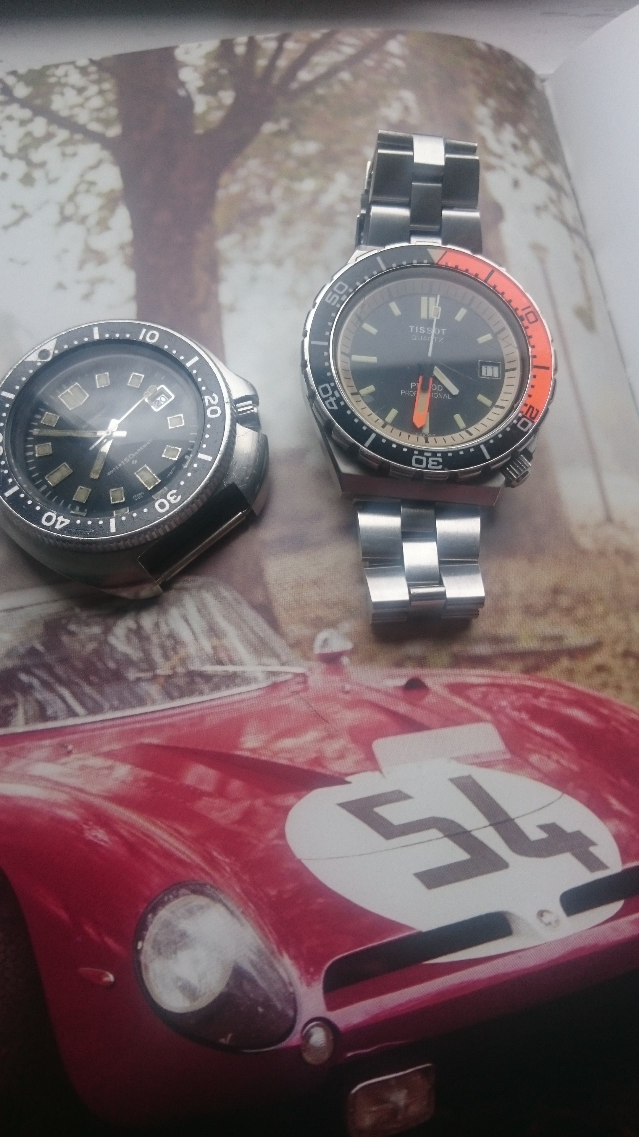

Foto’s: het horloge zit op zijn originele stalen band, welke prima is, maar net iets te groot en kleiner is niet mogelijk. Dus een bandensuggestie kan ik wel gebruiken. Dacht zelf aan Perlon o.i.d.

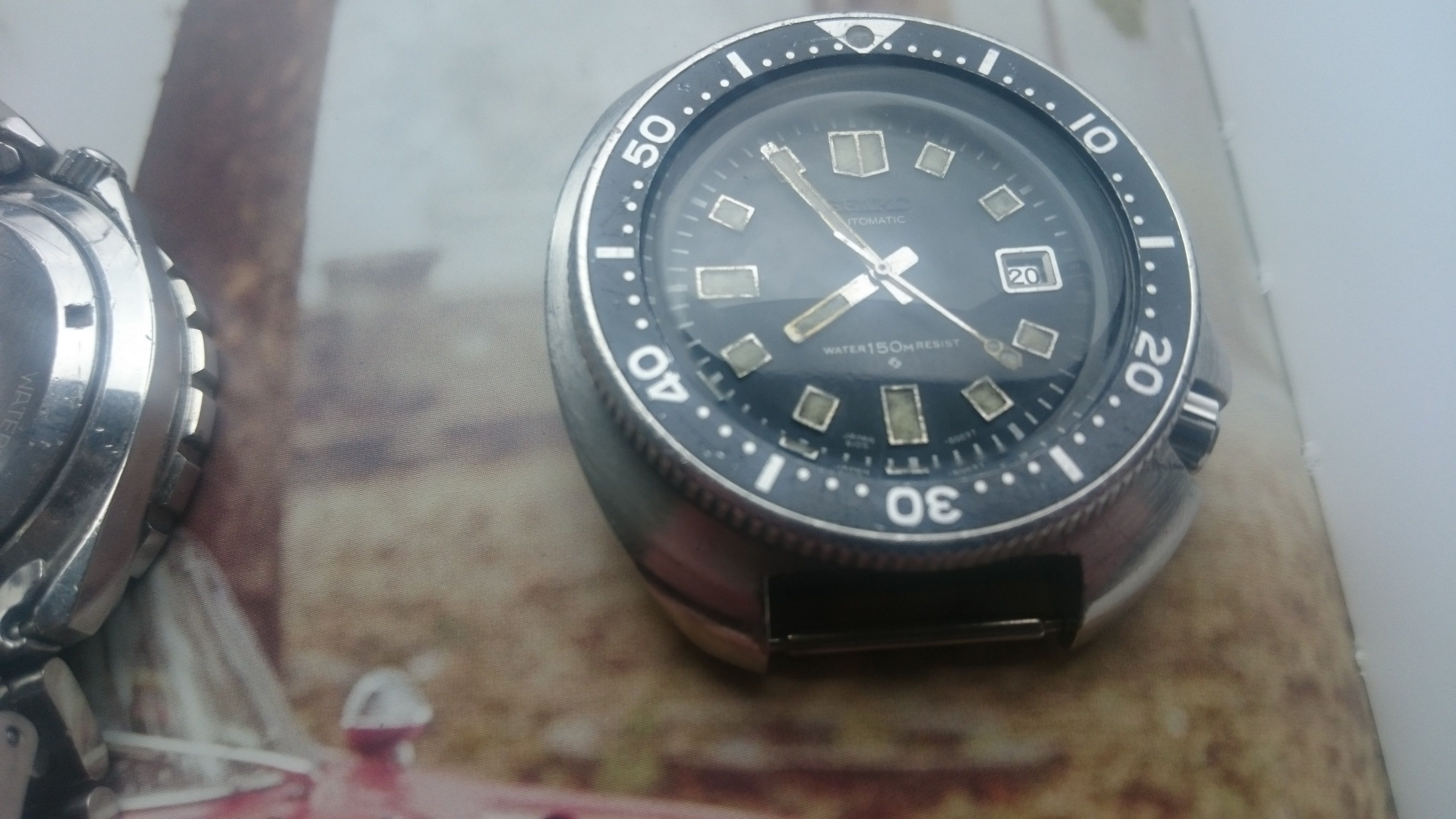

Wat betreft de Seiko, het zou inderdaad zo’n lock-crown moeten zijn. Alleen deze is net iets kleiner en lockt ook niet. Hoop dat ik een originele kan vinden en dat het überhaupt nog past.
De wijzers zouden best schoon gemaakt kunnen zijn… Liever dat dan roest

De wijzers zien er nog best ok uit. Ik vind het gaaf staan met de originele dial. Sommige verzamelaars worden helemaal bananas als ze dit soort oxidatie zien. Het straalt originaliteit uit.
Nope, hij kon ook niet meer aan een kroon komen. Zal de baai dus in de gaten moeten houden. En dan is het nog maar de vraag of het überhaupt nog kan en deze kroon niet ‘alles’ verpest heeft en de originele niet meer past. We zullen zien. Zal jullie op de hoogte houden.
Die wijzers en wijzerplaat vind ik ook wel gaaf. Hou wel van dat verweerde. Ik laat 'm lekker zo! Maar een service kan hij wel gebruiken. Zal ik dat pas laten doen als ik een kroon en eventueel een stem heb gevonden?
De Tissot vind ik echt fantastisch. Prachtvondst! Het blijft een onderschat merk, met heel veel minder bekende pareltjes.
Veel van deze Seiko’s hebben last van deze ‘lume rot’. Jammer, ik vind het best ontsierend. Mijn 6105 heb ik om die reden weggedaan. Ik ben eigenlijk nooit voor relumen, maar in dit geval zou ik het zelf wel overwegen. Als je de kroon tenminste kunt vinden.
Gave duikers! Voor de kroon zou ik je dit forum als je die al niet kent aanraden: http://www.thewatchsite.com
Zitten veel mensen met heel veel Seiko kennis en kunnen vaak ook wel helpen met zoeken naar onderdelen.
Wow, super Melvin, die heb ik nodig. Is een originele voor zover ik kan zien. Moet even wachten op de moderators om mijn account goed te keuren. Hoop dat het niet te lang duurt. Dit lijkt me de juiste.
