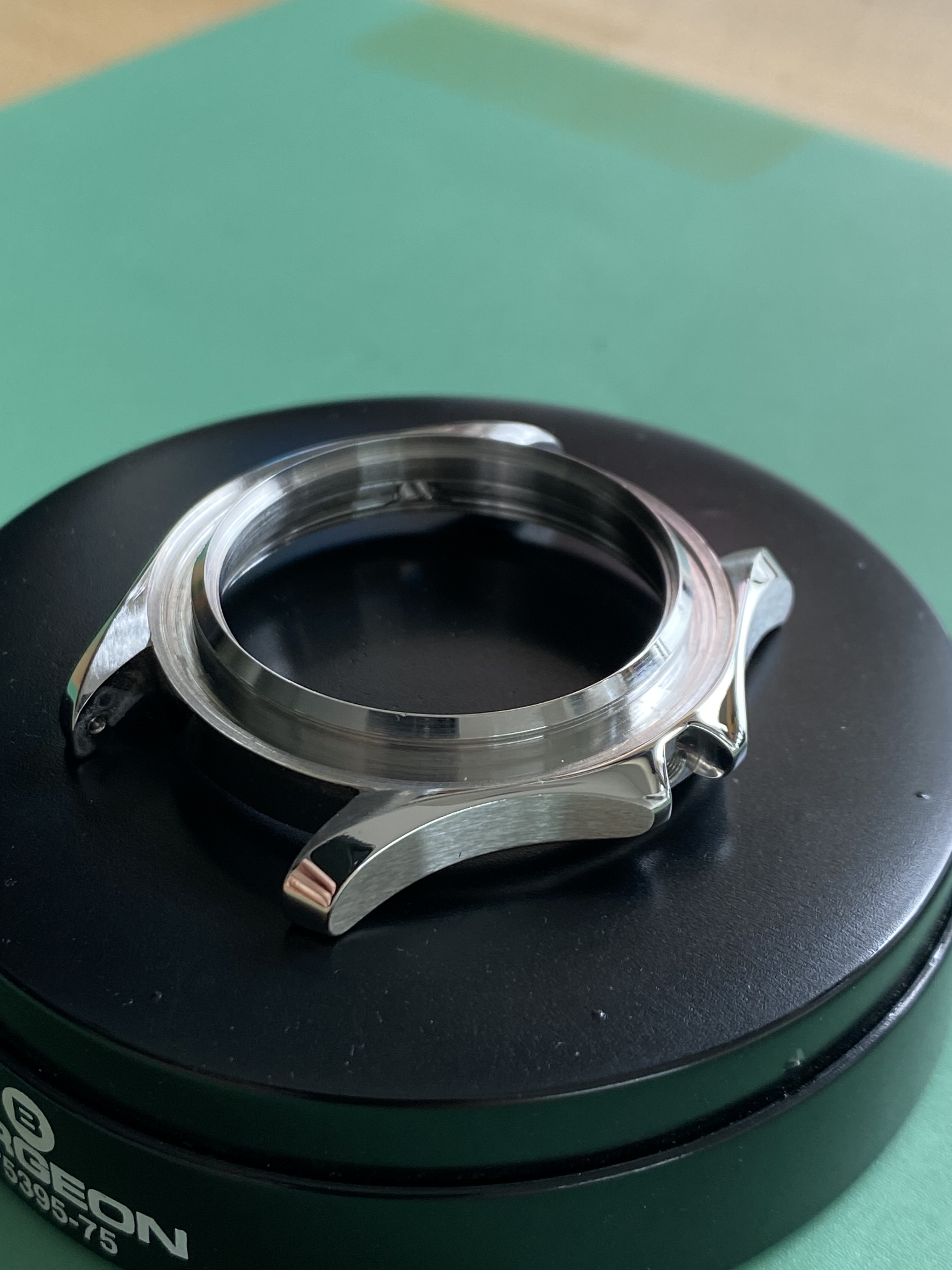

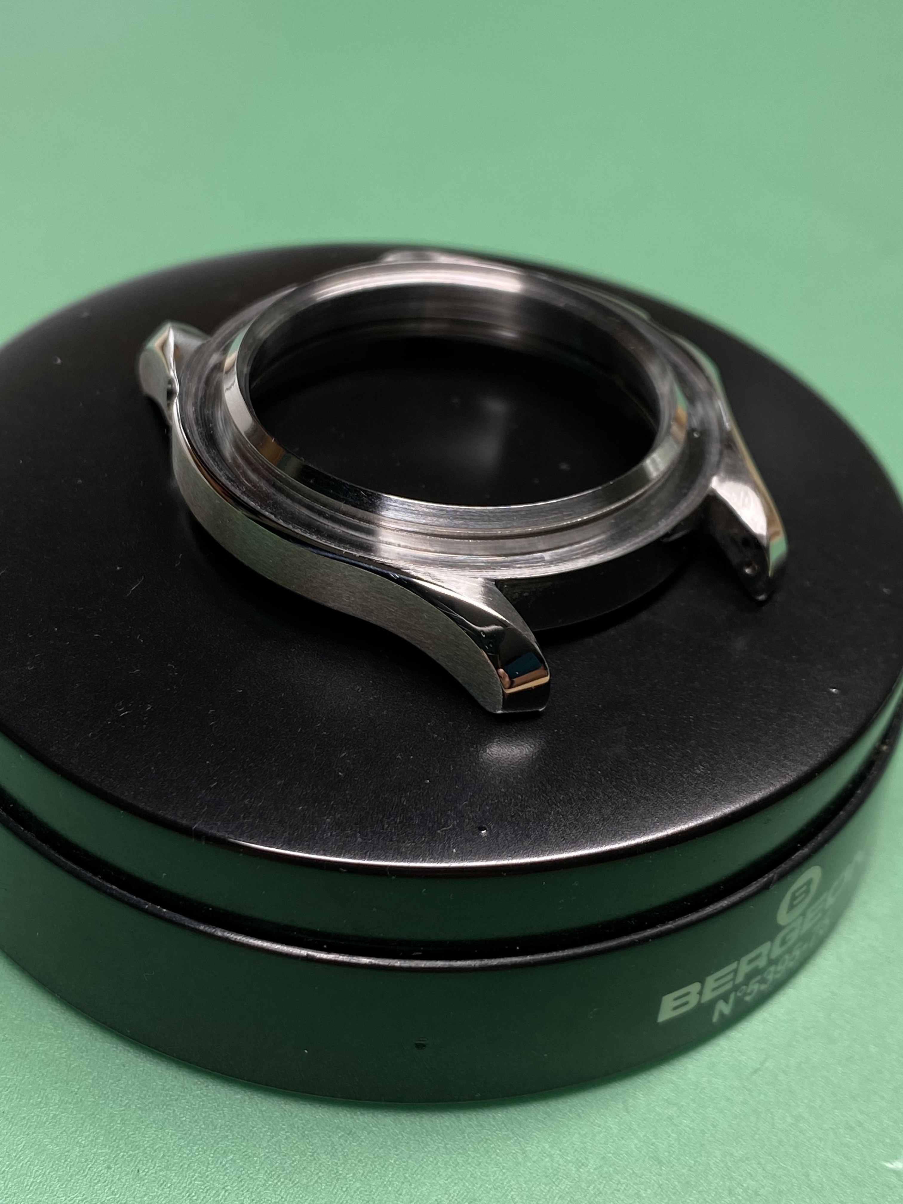

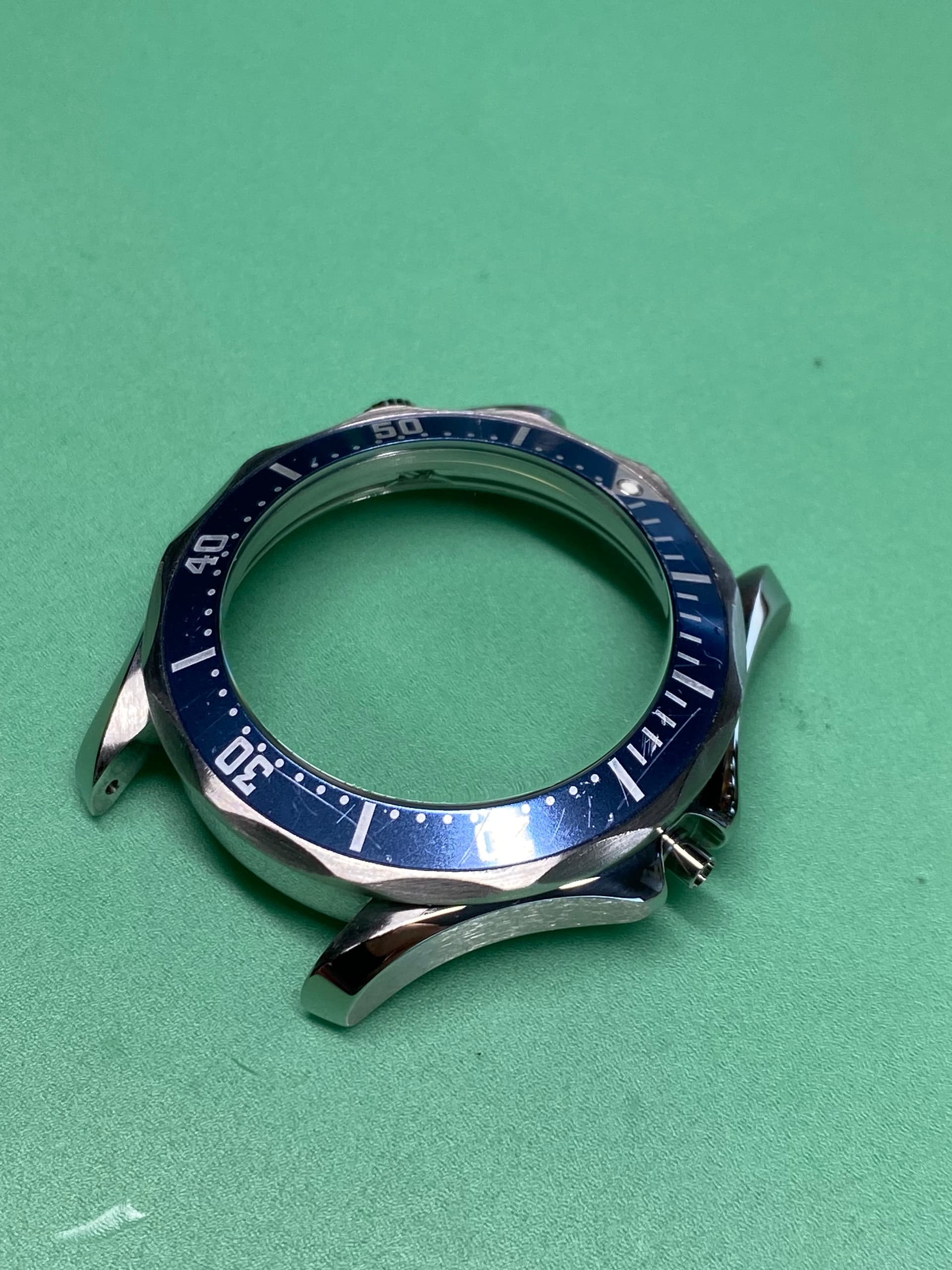

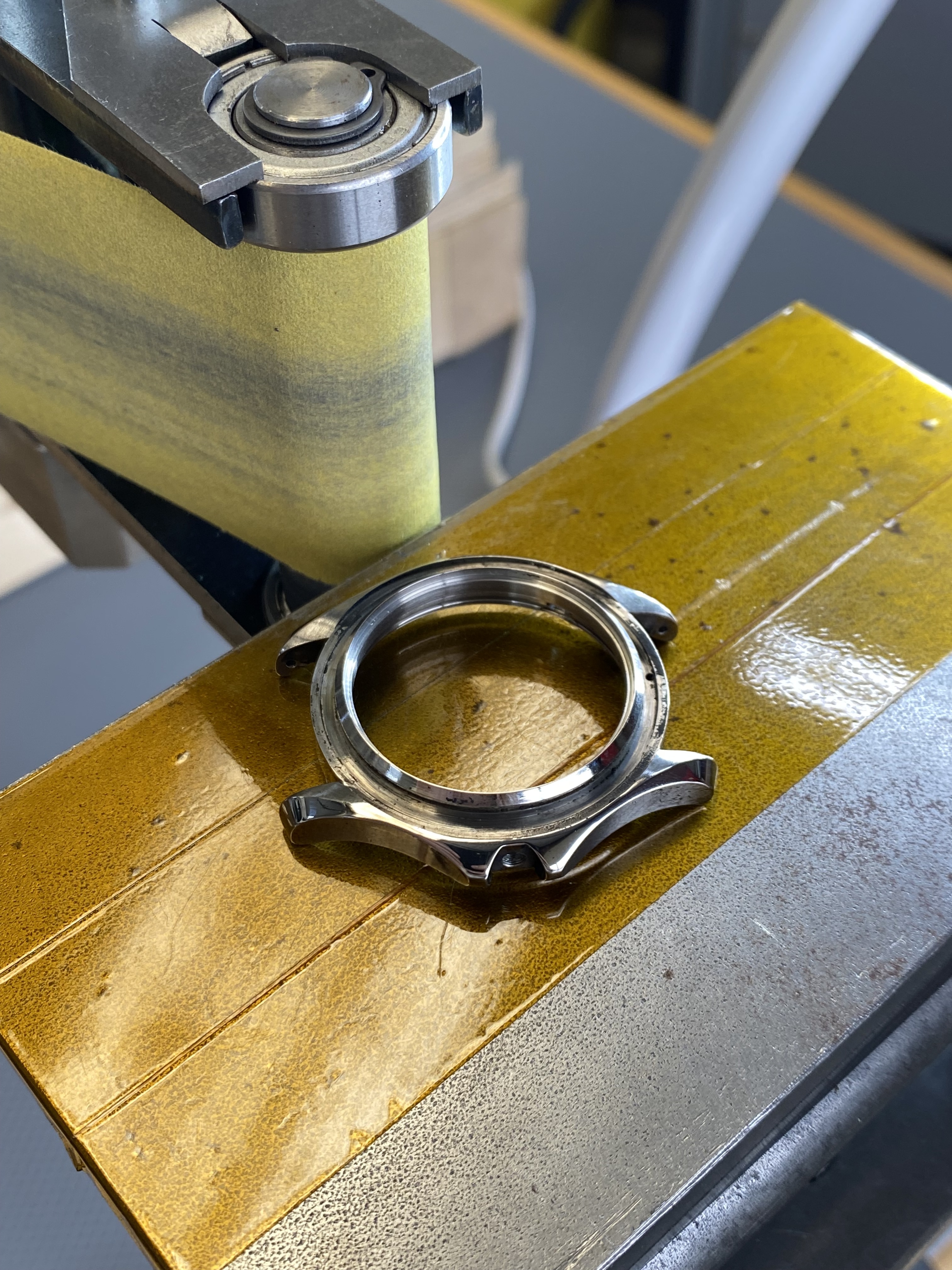

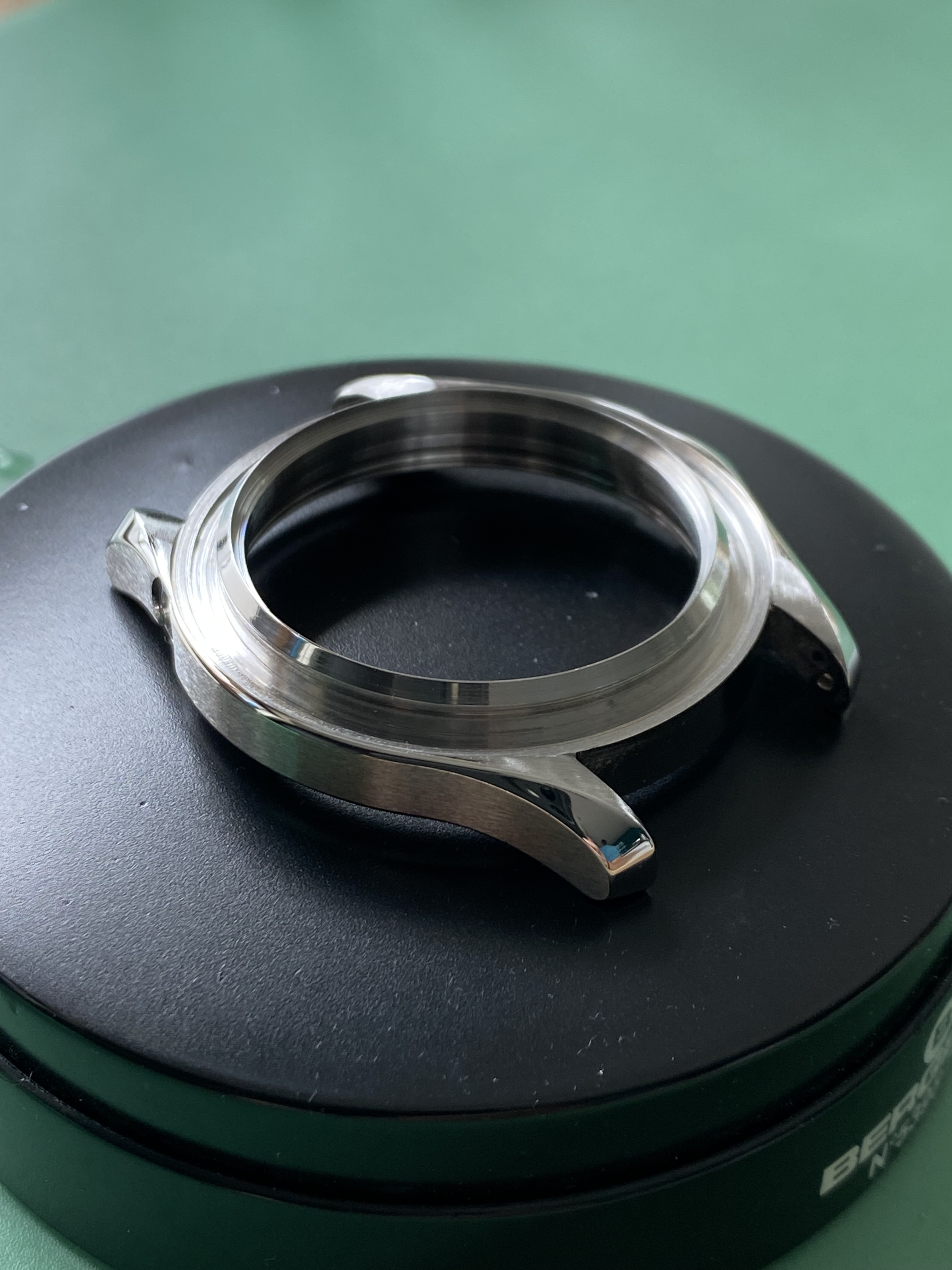

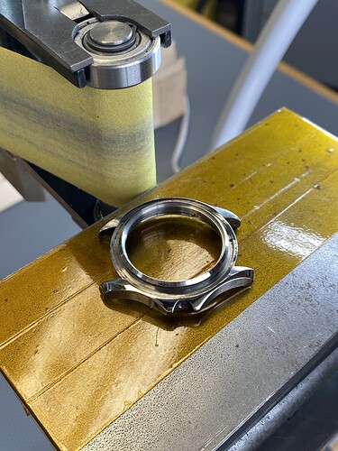

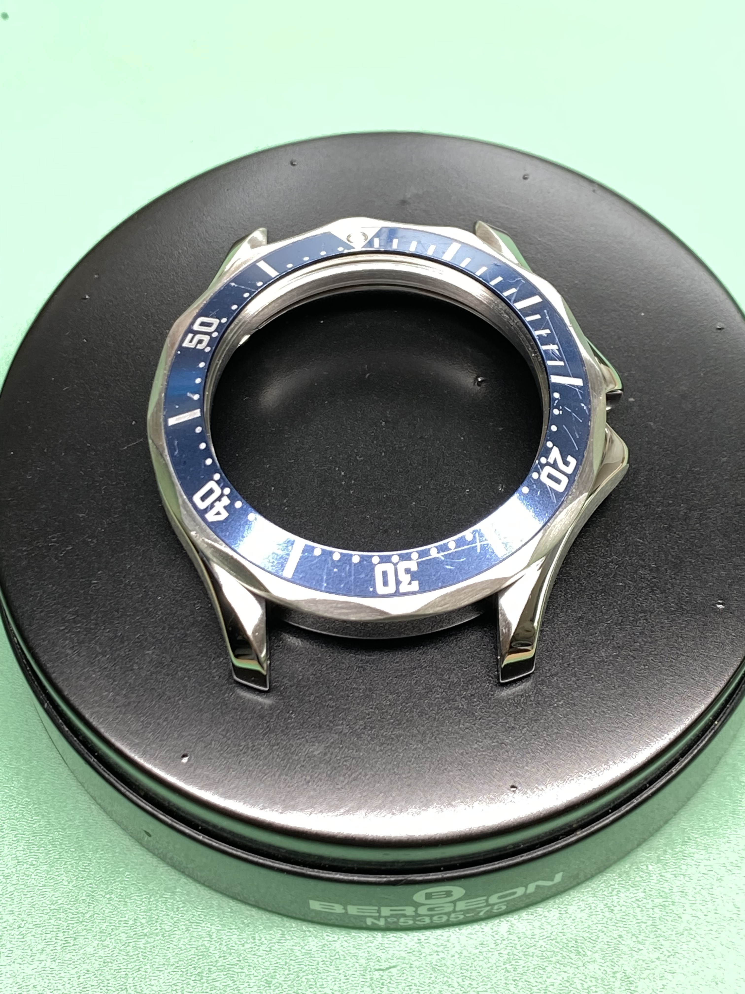

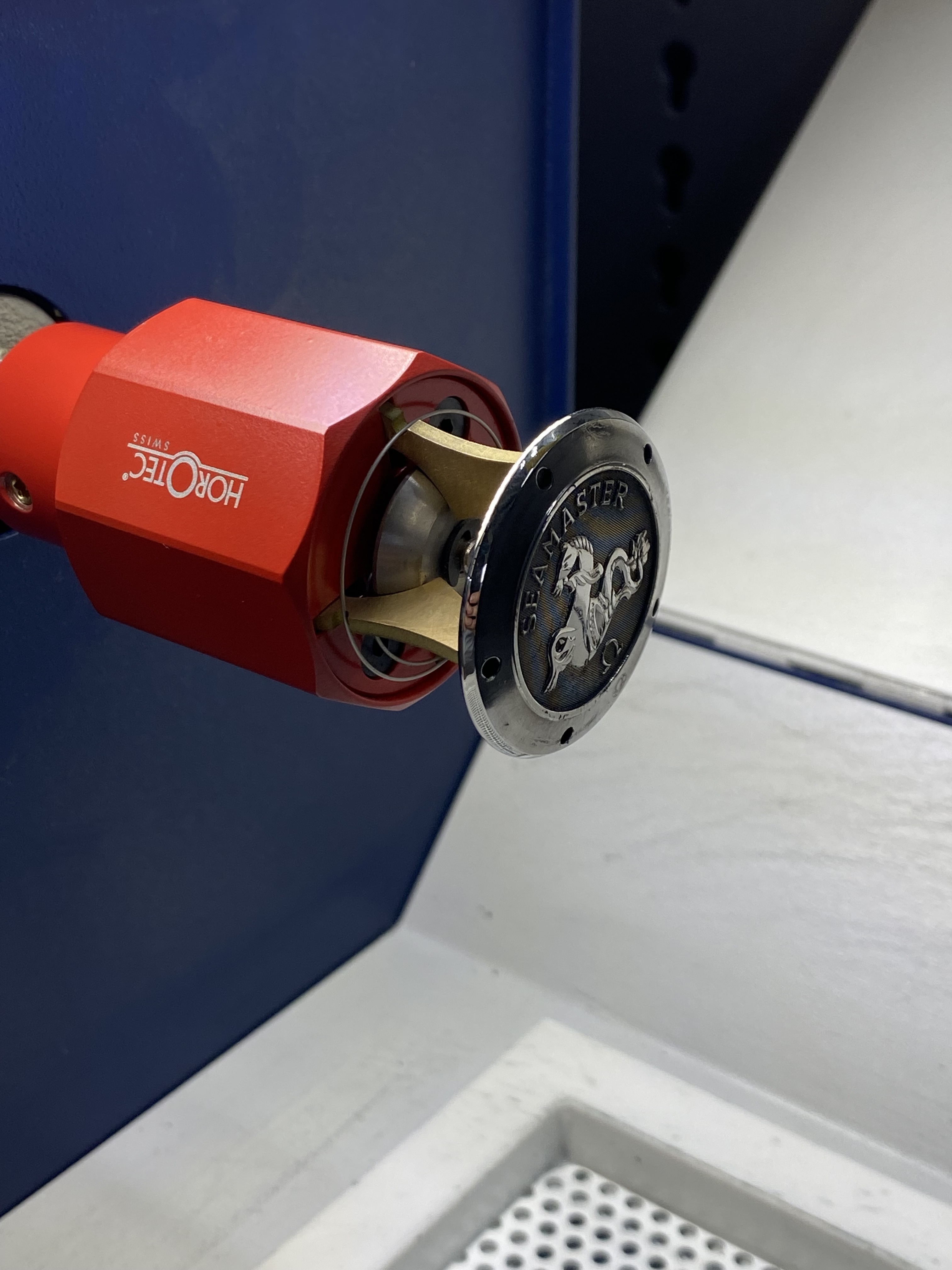

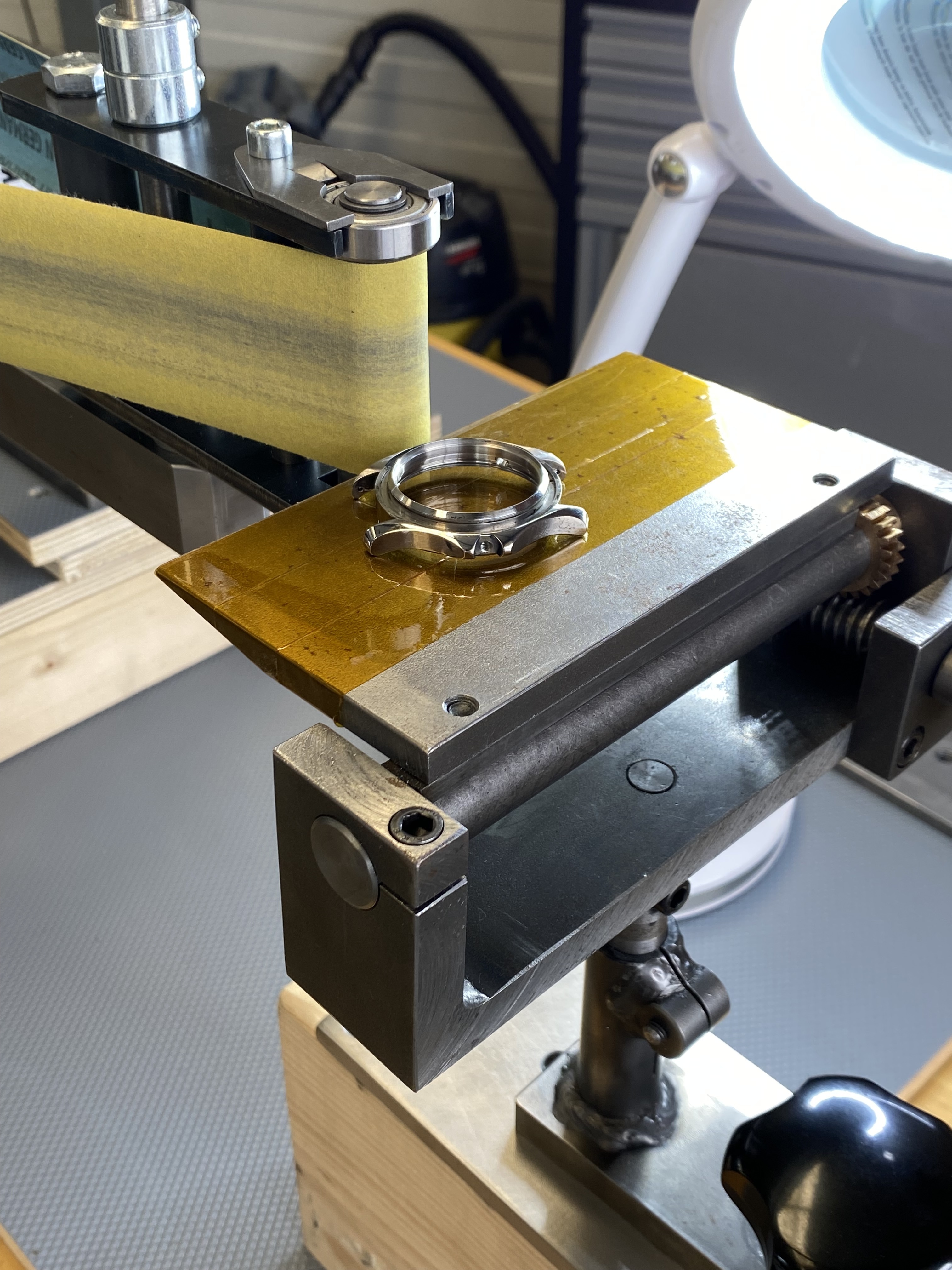

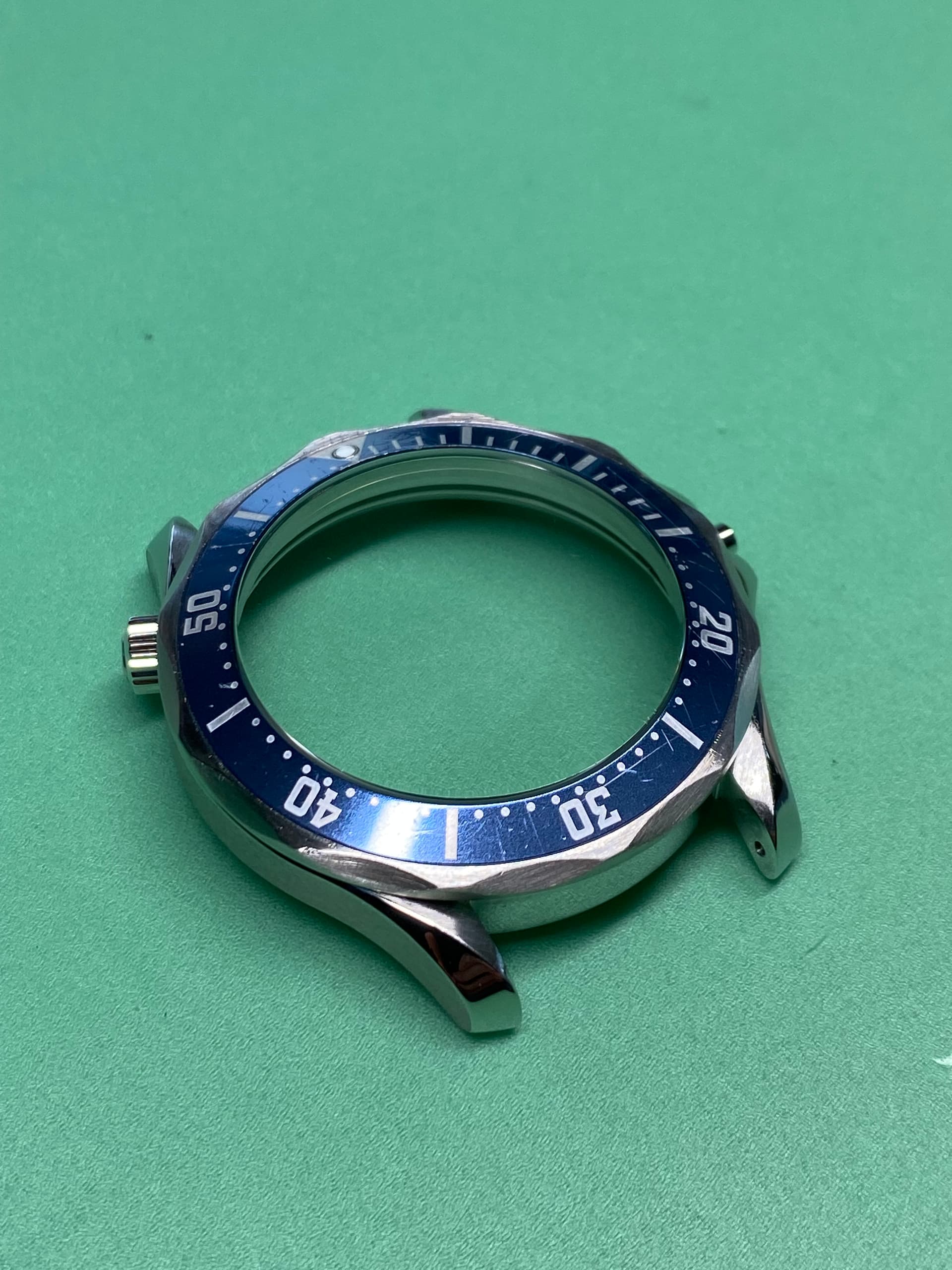

Even tijd gemaakt om kast weer netjes te maken en in ultrasoon te poetsen.

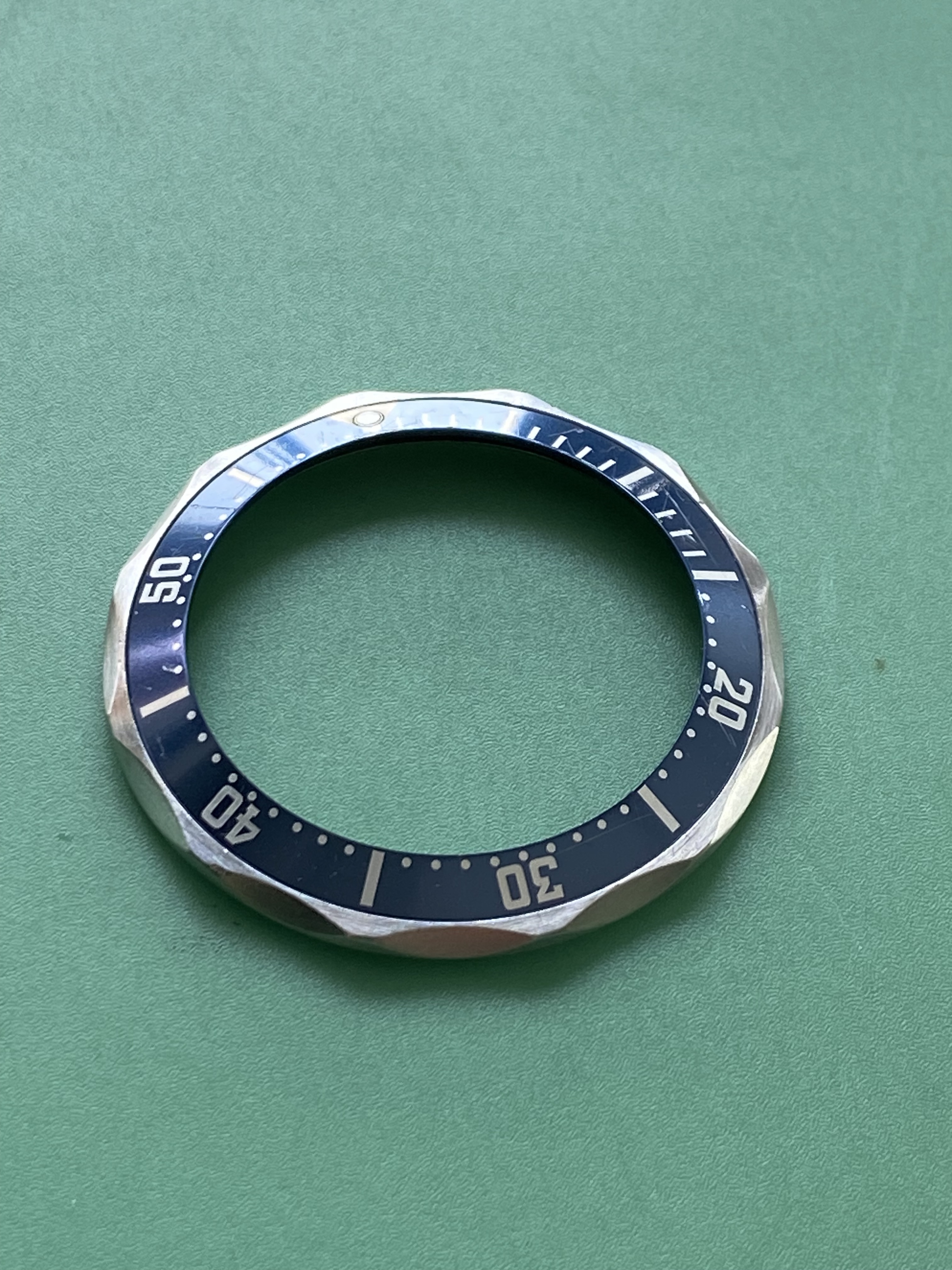

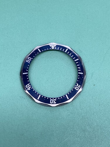

Het was polieren en schuren, jammer dat ik niets kan ondernemen om de krassen op blauw gedeelte van bezel. Enkel nieuwe bezel maakt het weer af.
Maar moet eerlijk zeggen, met blote oog zie je het niet, enkel met led verlichting ingezoomd.

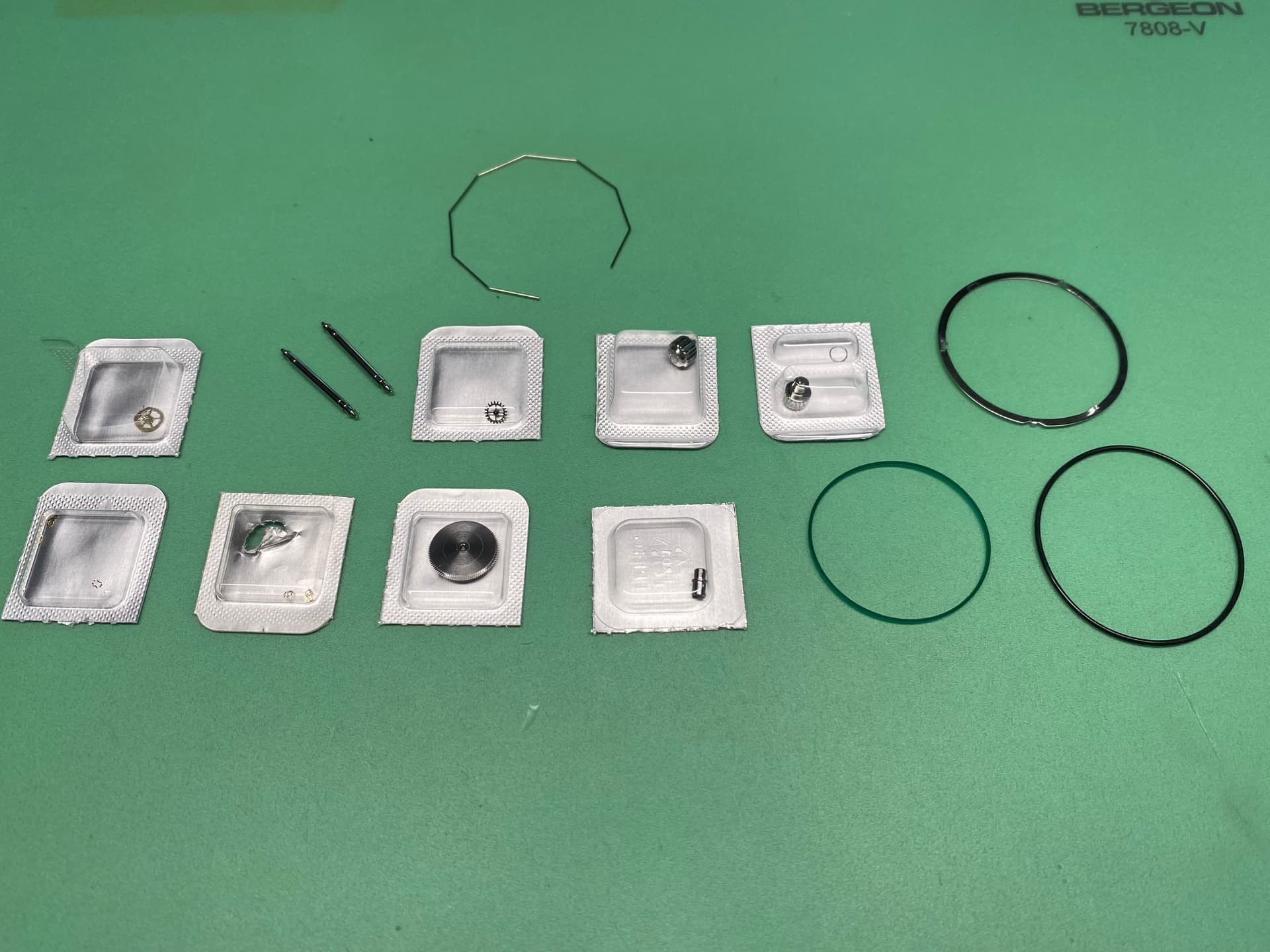

Nu is het wachten op de onderdelen zoals de escape valve, tube, pakkingen en bezelveer, dan kunnen we weer verder!
En uiteraard ook op wat fournituren voor het co-axiaal binnenwerk.

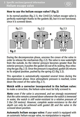

Ik heb een vraag over die He escape valve: is dat slechts een “dopje” wat je opendraait of zit er ook nog een veerbelast eenwegklepje achter zodat overdruk alleen weg kan?
Ik lees vaak dat zo’n “manual He escape valve” een beetje onzinnig is omdat je hetzelfde kan bereiken door de kroon even los te draaien. Dat zou dan alleen zo zijn als er geen eenwegklep in zit.

De kroon heeft nog extra dichtingen, maar je hebt wel een punt denk ik. Anderzijds is een opengedraaide kroon gevoeliger voor afbreken dan een knopje dat weg van de pols zit.
Dank voor de uitleg. Er is dus inderdaad nog een terugslagklep-werking om te voorkomen dat er water binnenkomt. Ik had al wel zo’n vermoeden maar zeker weten is fijner.
En inderdaad, rond de steel van de kroon zitten natuurlijk ook ringetjes die nog steeds afsluiten, dus simpelweg de kroon losdraaien doet niet zoveel.

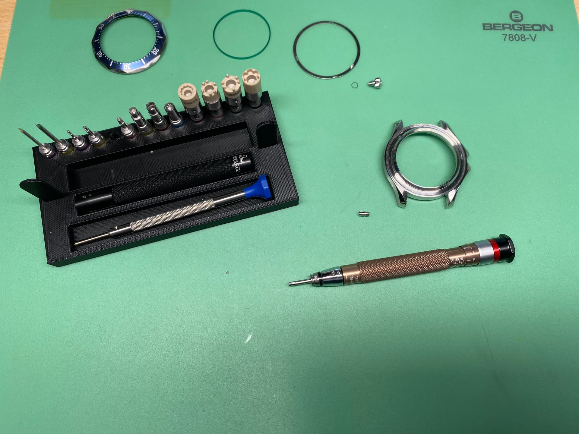

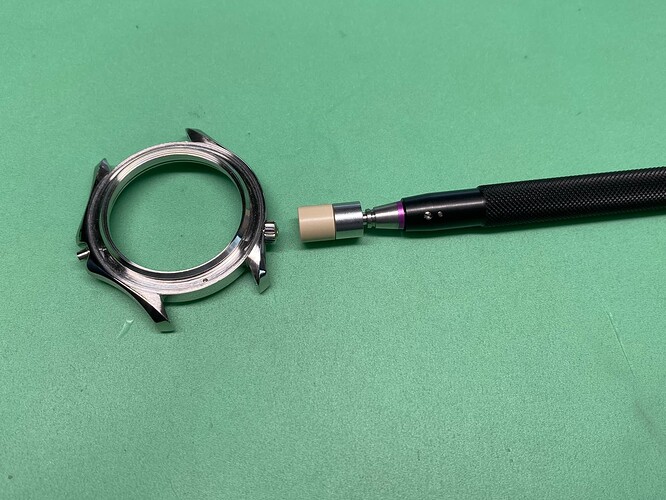

Onderdelen zijn geleverd, ik kan weer wat verder werken aan m’n horloge.

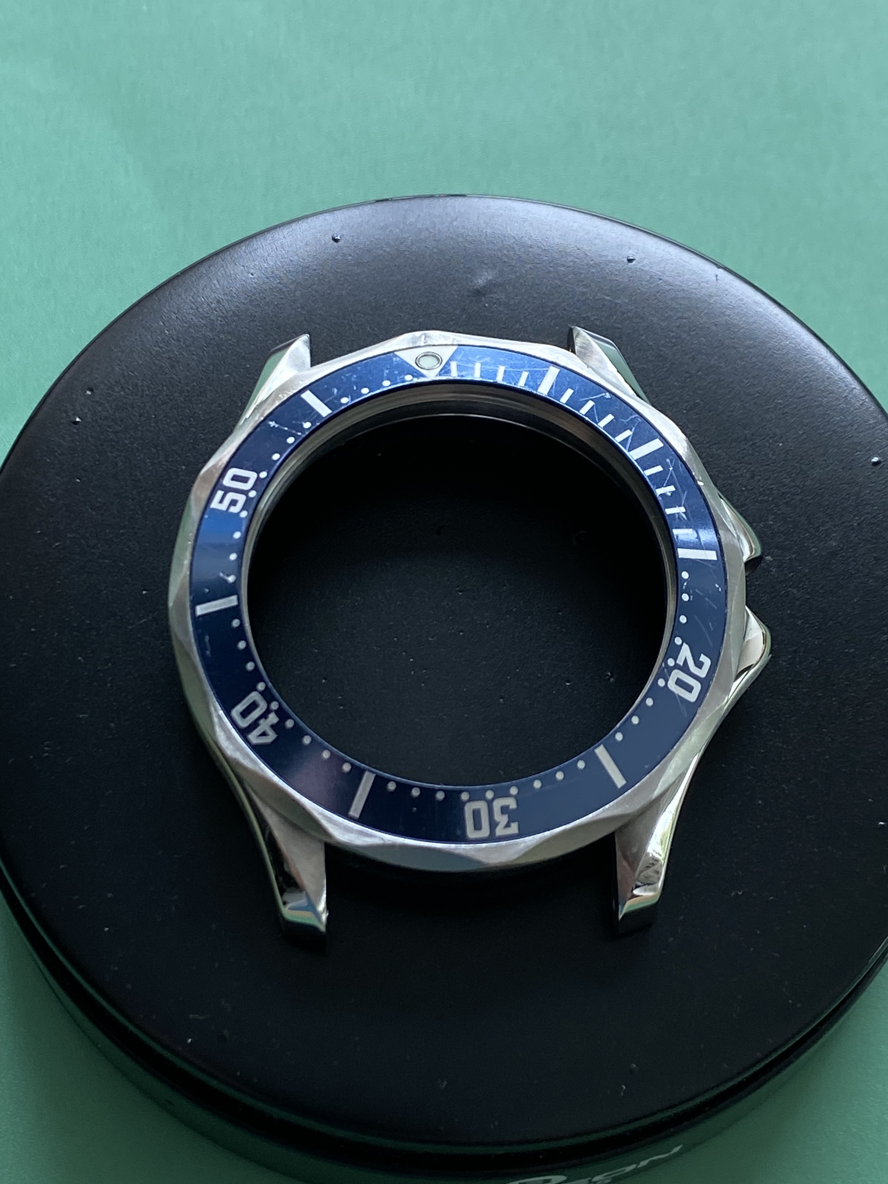

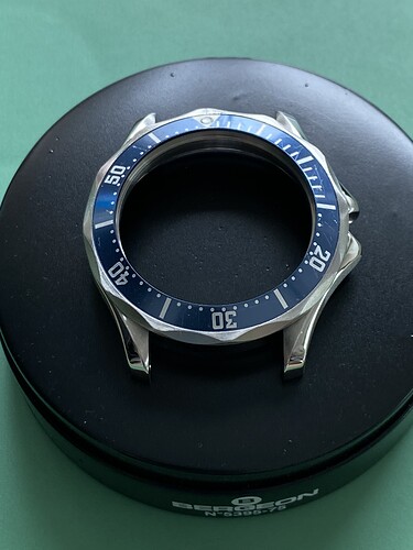

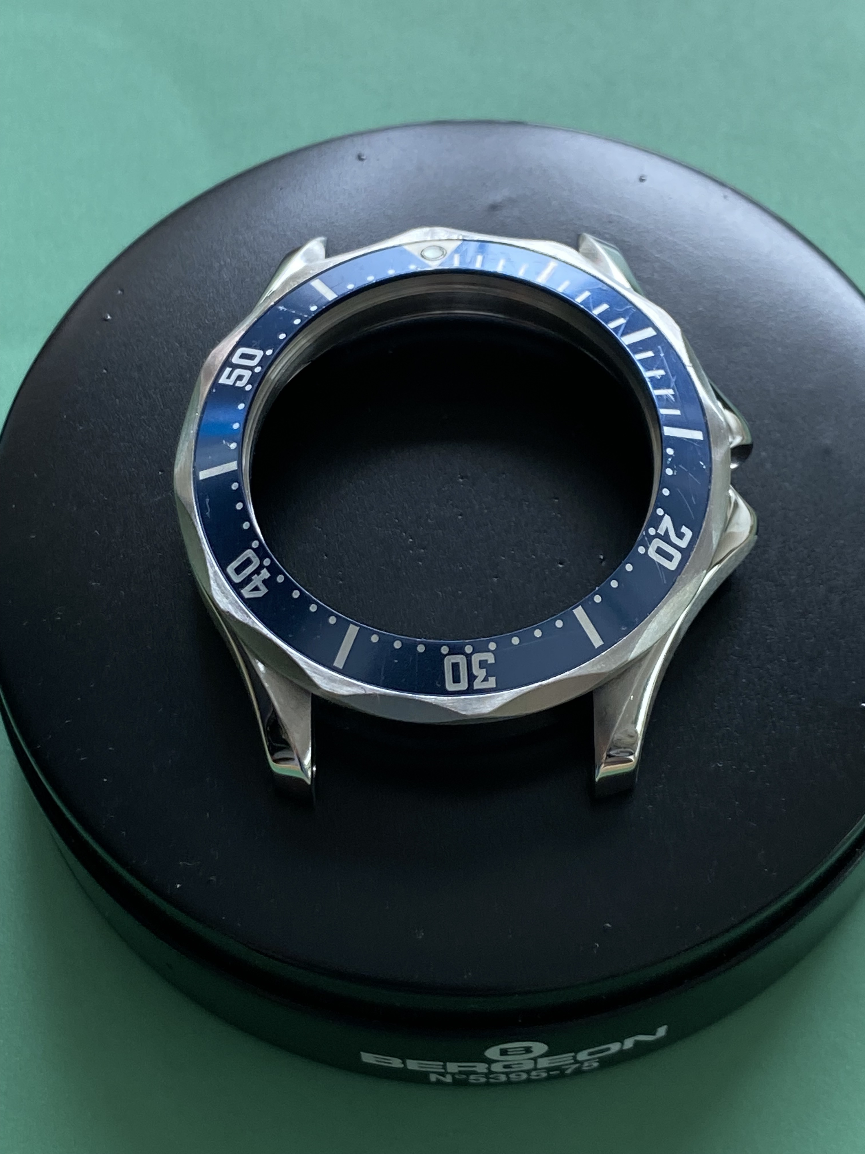

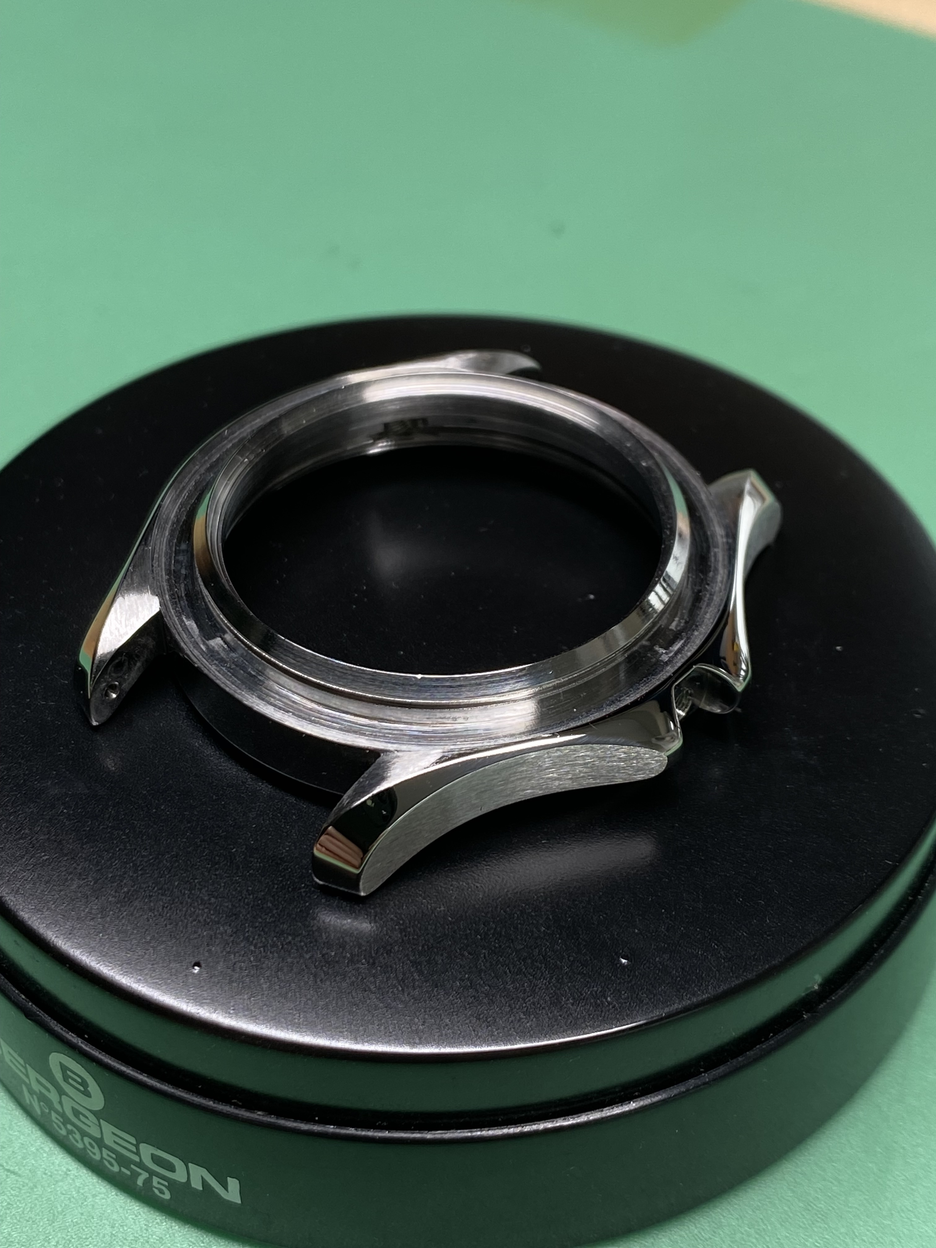

Ga beginnen met de kast af te werken, meer tijd heb ik niet vrij vandaag, het binnenwerk komt later aan de beurt.
Tube en escape valve plaatsen…
Dan is het aan het glas, de bezelveer en bezel. De bezel ga ik toch nog nieuw bestellen vrees ik, kan die krassen op het blauwe gedeelte niet verwerken in mijn brein. :wink:

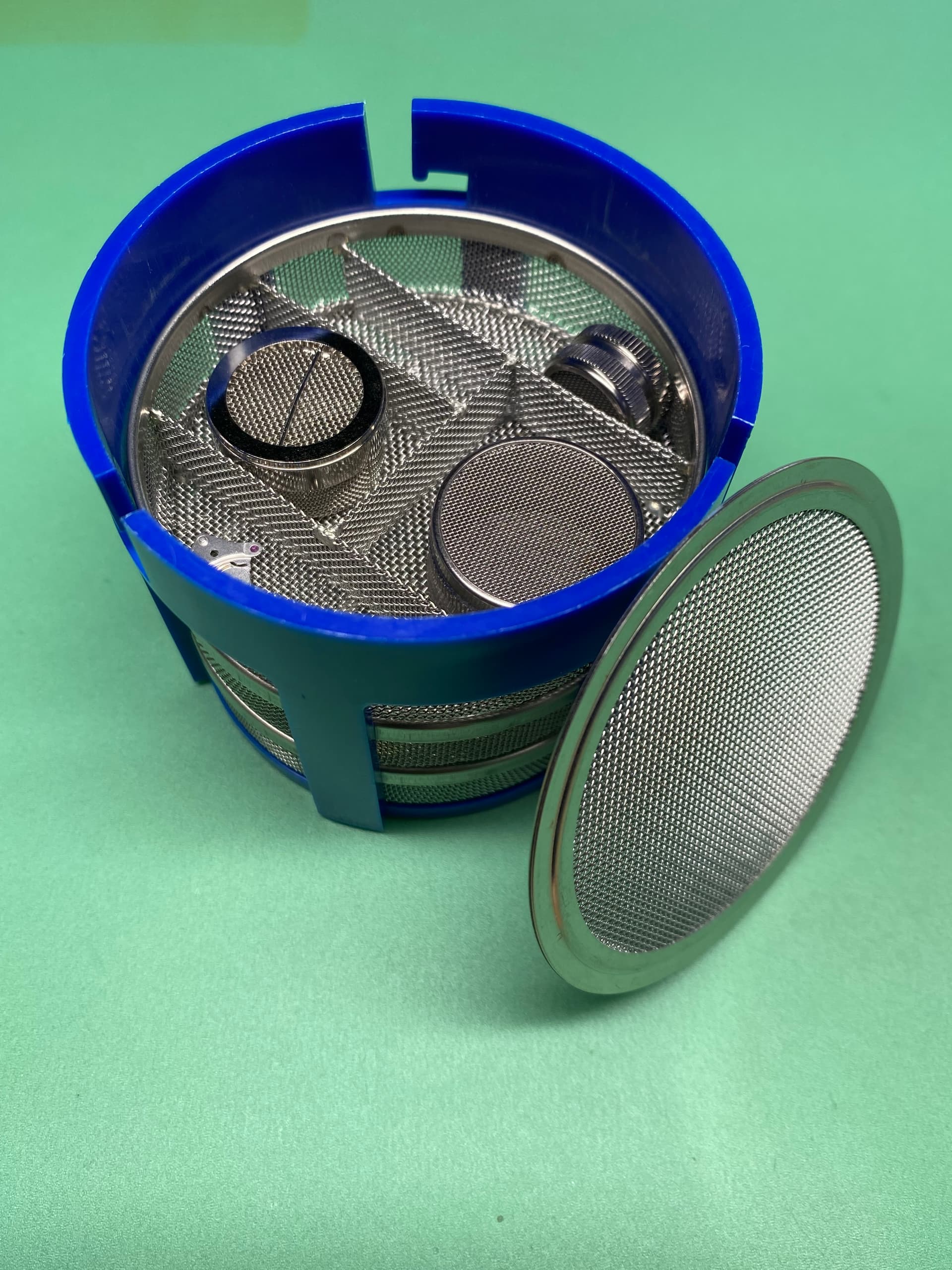

En het binnenwerk al eventjes wassen in de Elma, dan is die ook klaar om weer gemonteerd te worden morgen.
