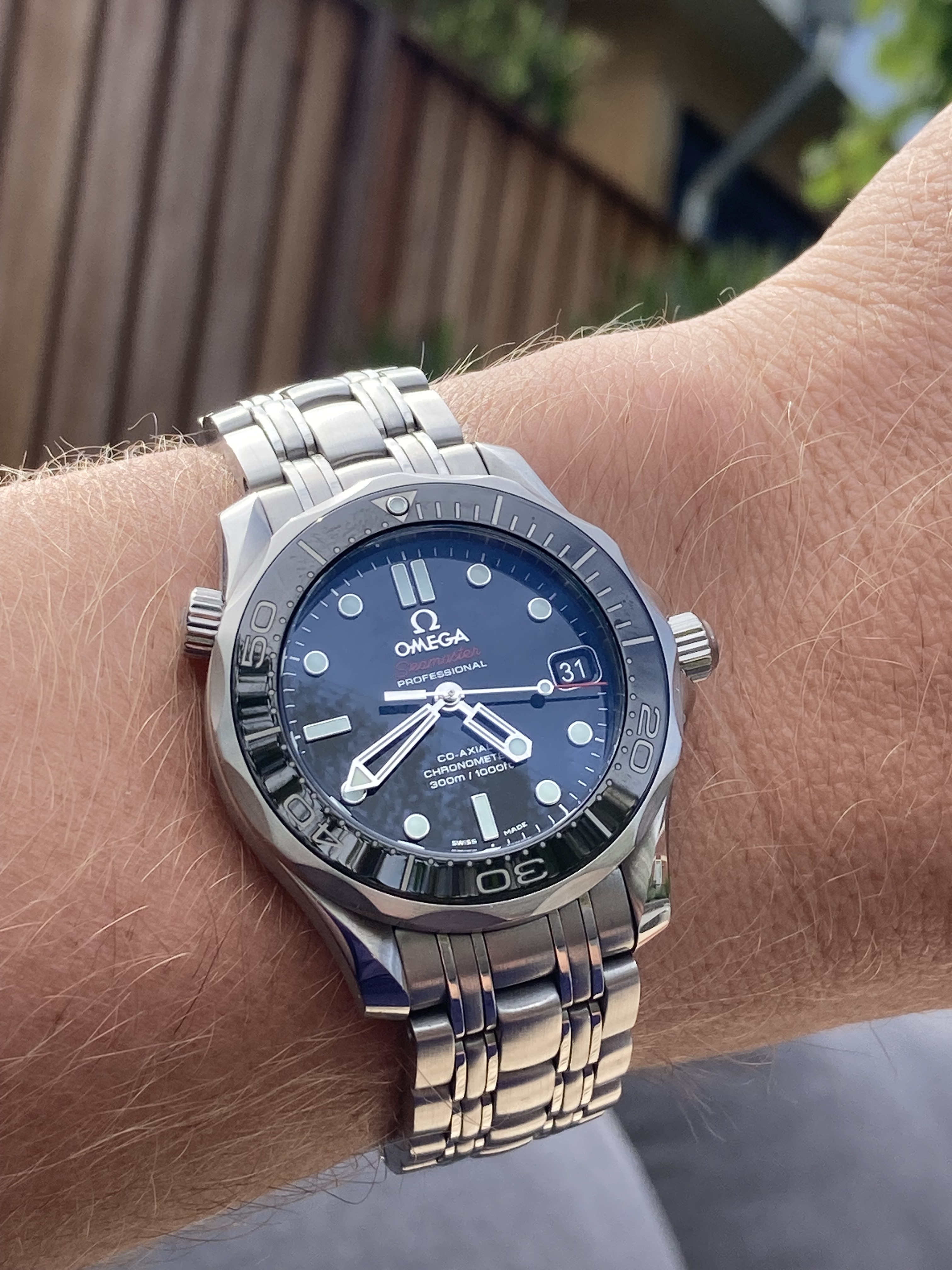

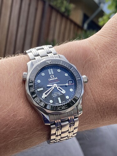

Laatste stappen worden gemaakt…
Ik dacht te schrijven “ik kan bijna genieten van het horloge” maar beter is “hij kan bijna om de pols” want ik heb al elke keer genoten als ik er aan kon werken.
Binnenwerk is klaar, wijzerplaat kan er weer op en daarna wijzers plaatsen.
Enkel nog secondewijzer… mooie wijzerplaat en mooie wijzers, denk niet dat deze moet onderdoen voor Rolex.
Hij zit in de kast en is vastgezet met de kastplaatjes/schroeven en de kastring.
Nieuwe kroon, zo is hij zeker weer waterdicht en is het Omega logo weer scherp.
Nu nog afstellen, automaat er op en dan kan de kast dicht en getest worden op waterdichtheid. Wordt vervolgd…
