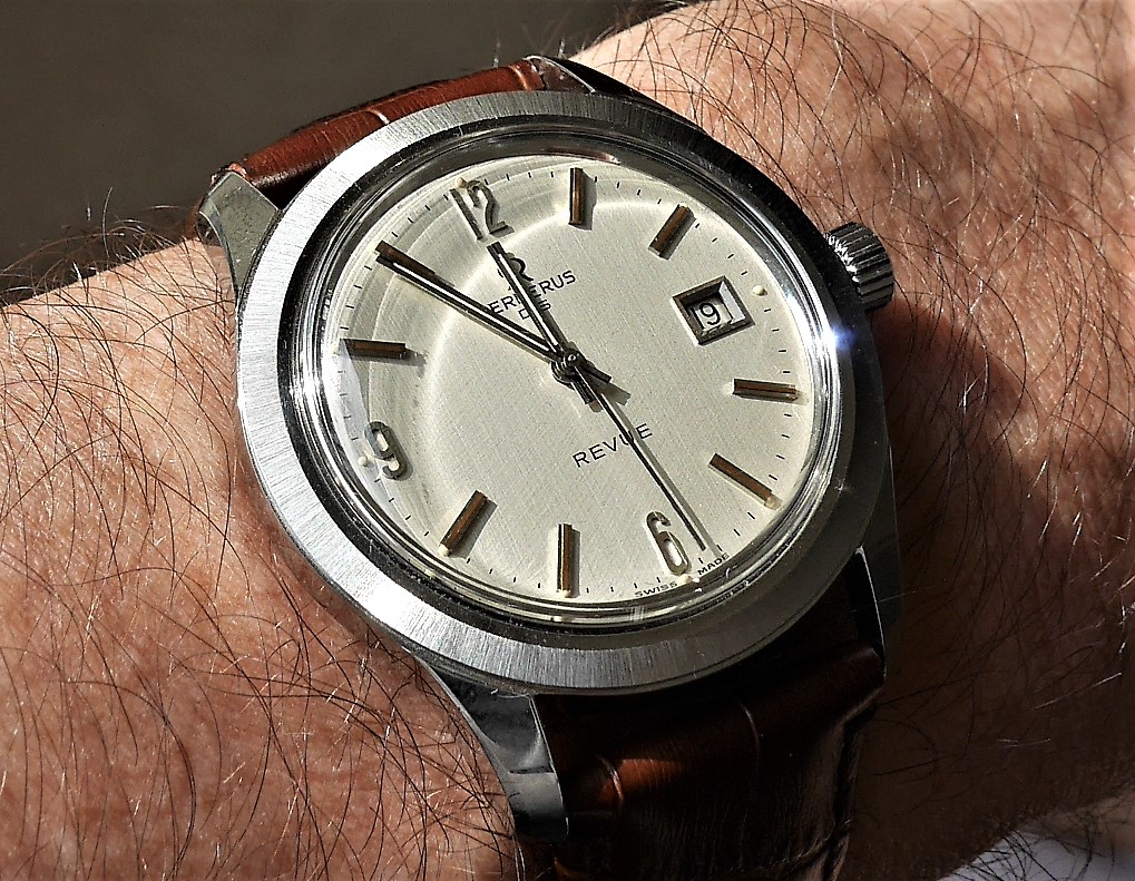

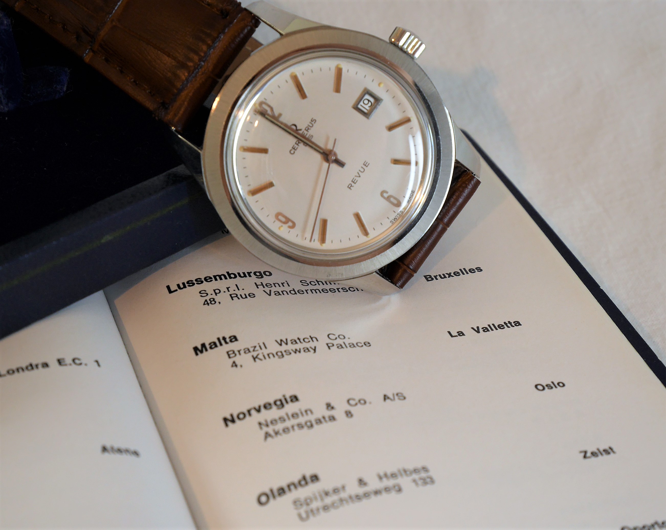

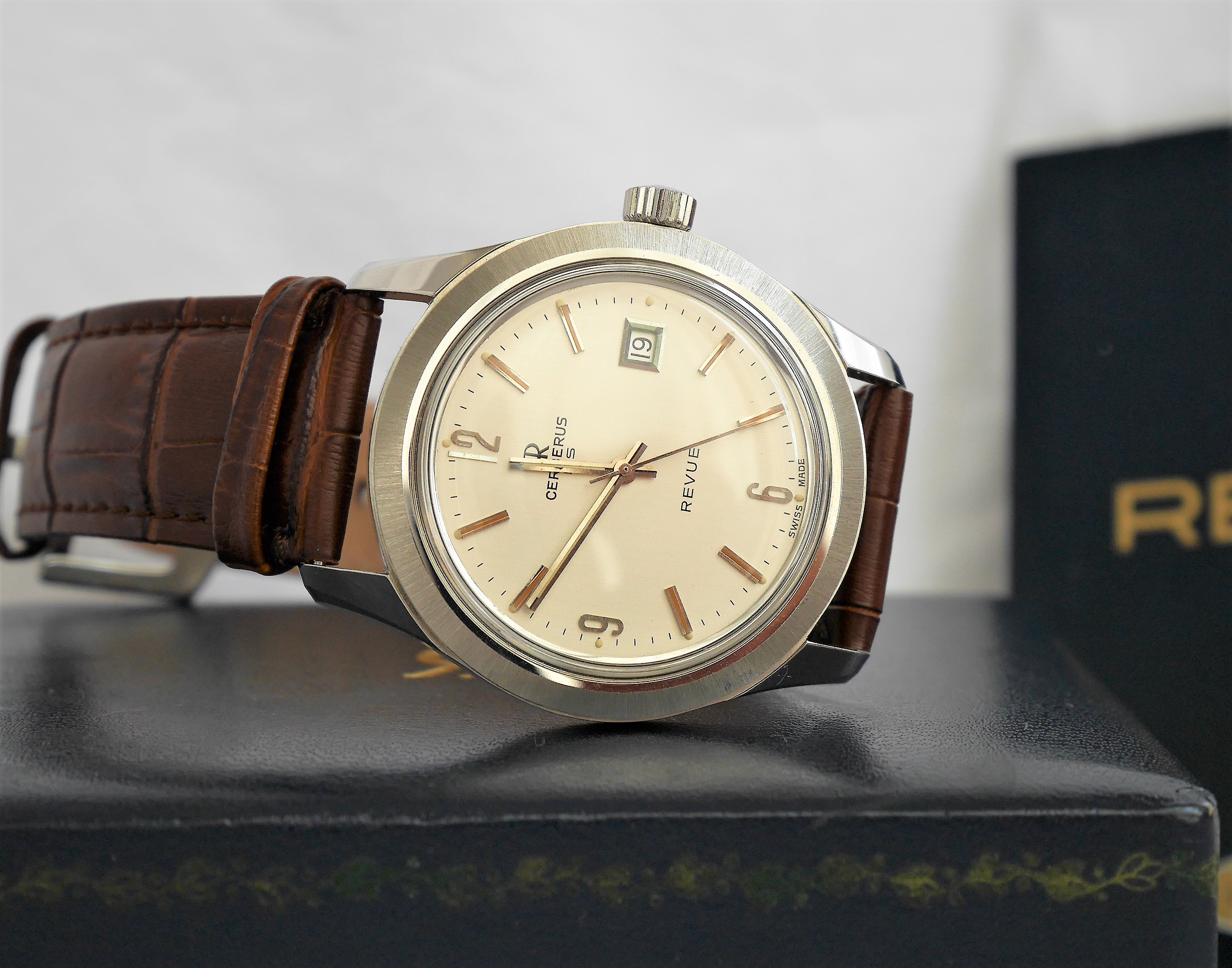

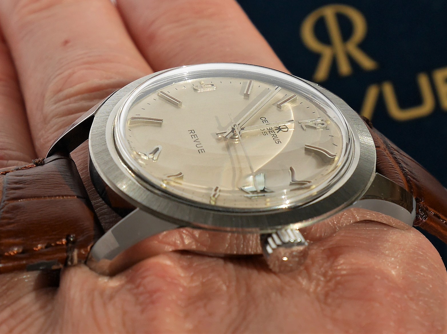

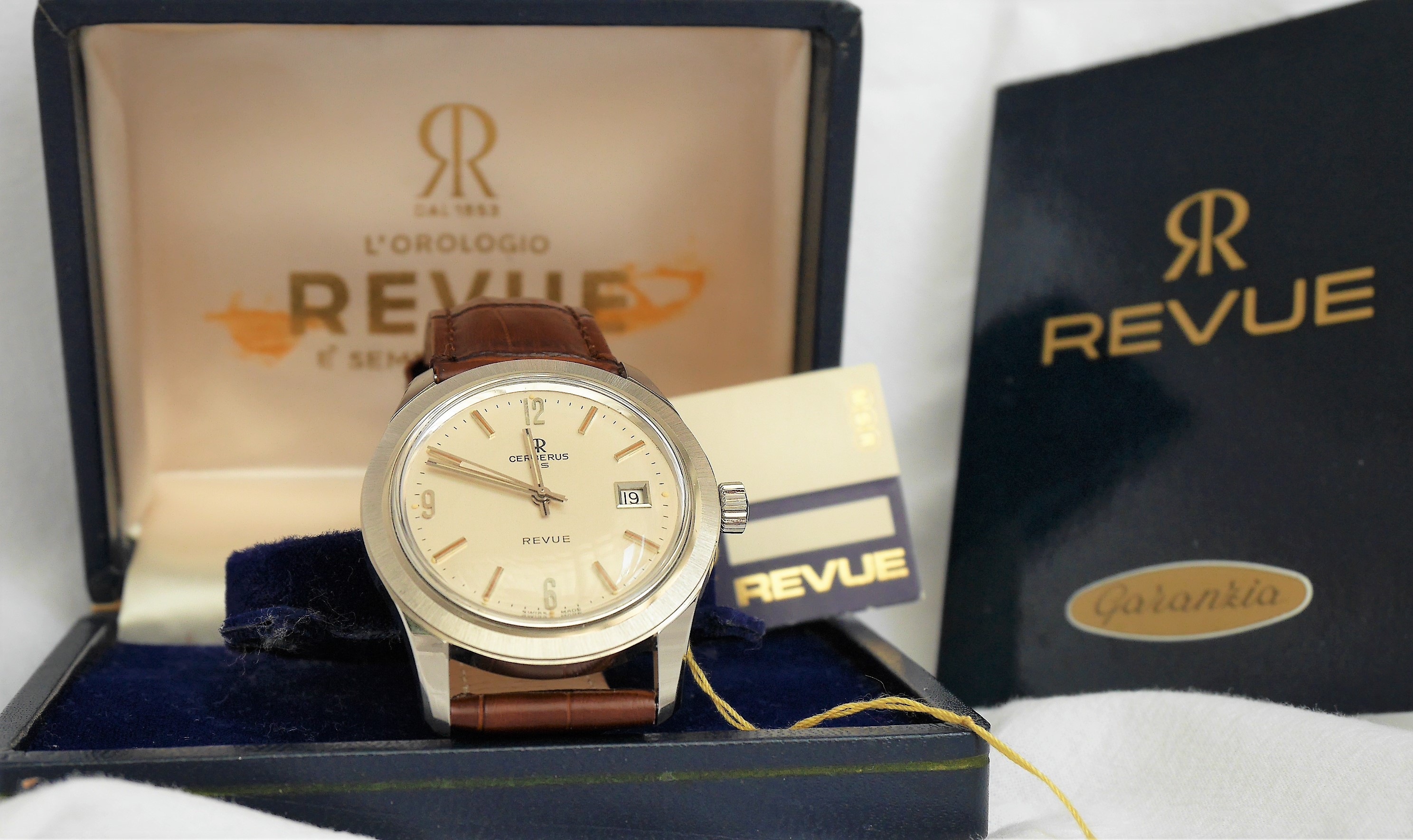

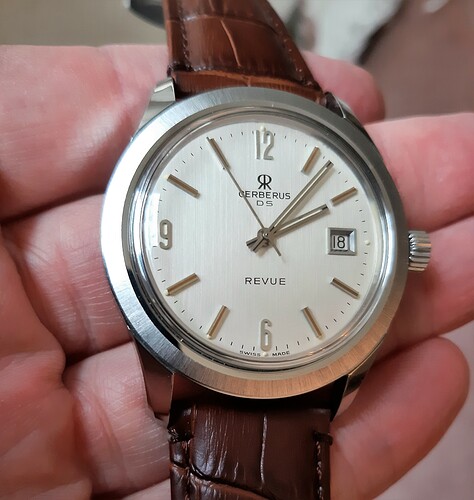

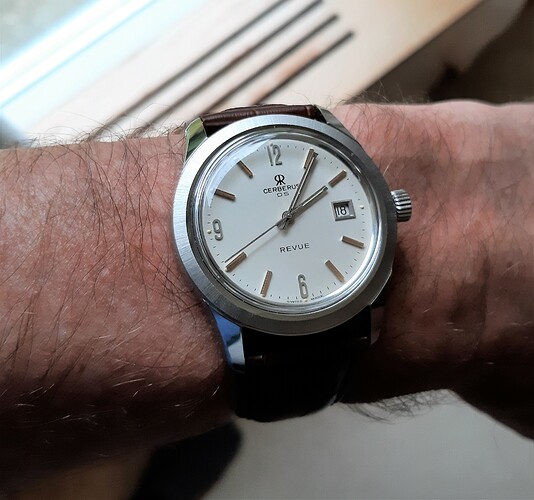

Revue Cerberus DS circa 1970 in een 40 mm kast van 12,2 mm hoogte inclusief het gebolde acrylglaasje, en een platte 8mm kasthoogte, en 47mm L2L lengte, in NOS staat met soleil geborstelde bezel, gepolijste kastpoten met een gesatineerde facet/bevel zijkant en een gesigneerde kroon. Het kastdeksel heeft nog de fabriekslakzegel of sticker. Met garantieboekje en prijstag. Een jaren 70 look met een hoog afwerkingsniveau en een casual- zakelijke uitstraling
door het oversize formaat. Dus zeg maar net zoiets als bijvoorbeeld AP of PP
gewoon retemooi !
En voor de liefhebber

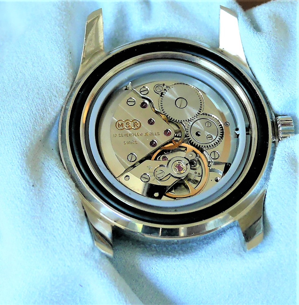

Het uurwerk is een luxe afgewerkte, met verguld MSR logo, type T46/28a met 19.800 A/h tikgetal en een gangreserve van 50 uur, handopwind en Double Safety shock protection zoals het systeem van Certina alsmede een Incabloc. Waterdichtheid getest op 3 ATM.
De wijzerplaat heeft facetgeslepen uurmarkeringen gevuld met ?? en nog geheel intacte tritium bolletjes en mooie slanke wijzers die ook voorzien zijn van lume die nog heel even groen gloeien als ze onder de halogeenlamp worden gehouden. Na 50 jaar nog ? - kan niet - toch wel dus. Ook heeft de wijzerplaat een fijn verticaal stralenpatroon dat samen de uurmarkeringen voor een mooi lichtspel zorgt.

Zeist anyone ?
Tjakka, en nu kijken in welke staat hij is want het was verkoop ~as is~ dus dan weet je dat er problemen zijn. Buitenkant is 100 % ( zie de fotos, ik heb er niets aan laten doen ) de kast is helemaal strak en scherp, de wijzerplaat is een plaatje in champagne of heel licht creme kleur dan wel egg shell tainted white met een vleugje je ne sais qua
, werkelijk schitterend en dan het uurwerk …….

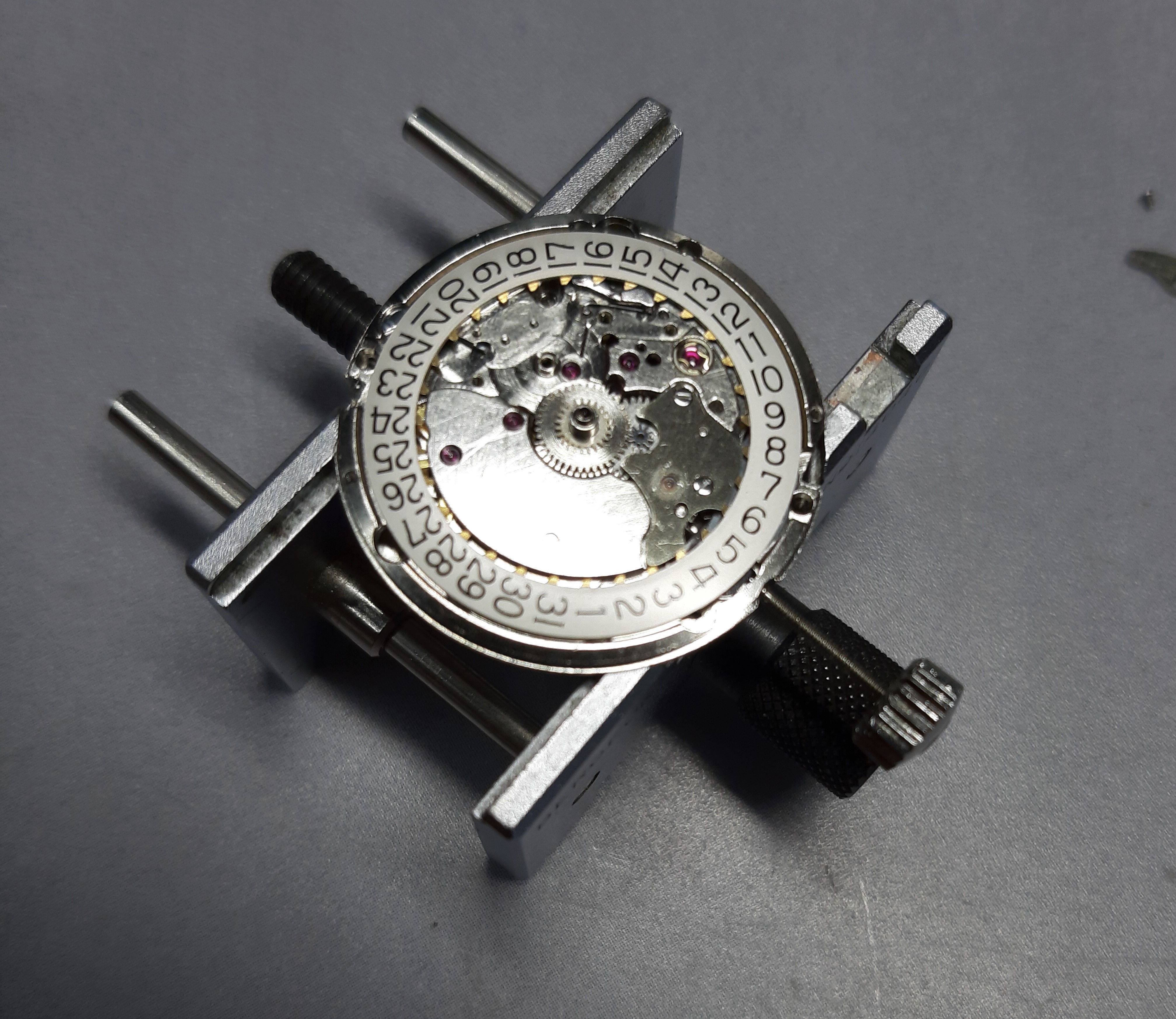

dat zit dus muurvast zo aan de kroon te voelen. Ruk. Dus openschroeven om te zien wat de schade is. Niets te zien, geen corrosie of losse onderdelen, alleen maar glans en goud. Balanswiel beweegt ook lichtjes dus dat is mazzel jonge, want deze heeft gewoon 50 jaar in de kast gelegen en is Iljagortdroog.
Dat is nog eens NOS zoals NOS bedoeld is toen ze deze op ijs zetten!! Met de nadruk op Nieuw, sticker zit nog op het kastdeksel en het boekje dat erbij zit dat ook ruikt naar bibliothecaresse/alsof het 50 jaar oud is ( doorhalen wat n.v.t. is ), en er zit ook nog een prijskaartje bij !! Wat wil je nog meer ?? Nou, een originele doos in blauw, en Revue he, geen Revue Thommen maar dat was via ebay snel gevonden. En intussen rap naar de uurwerkhersteller @BelleHeure die voor mij vaker de problemen kundig oplost, en die is druk dus toen hij zei over 5 of 6 weken aan de beurt had ik even een slecht moment……

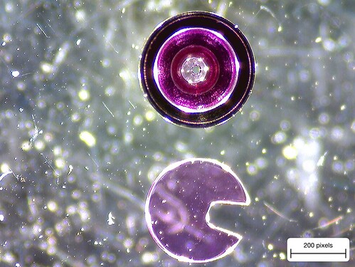

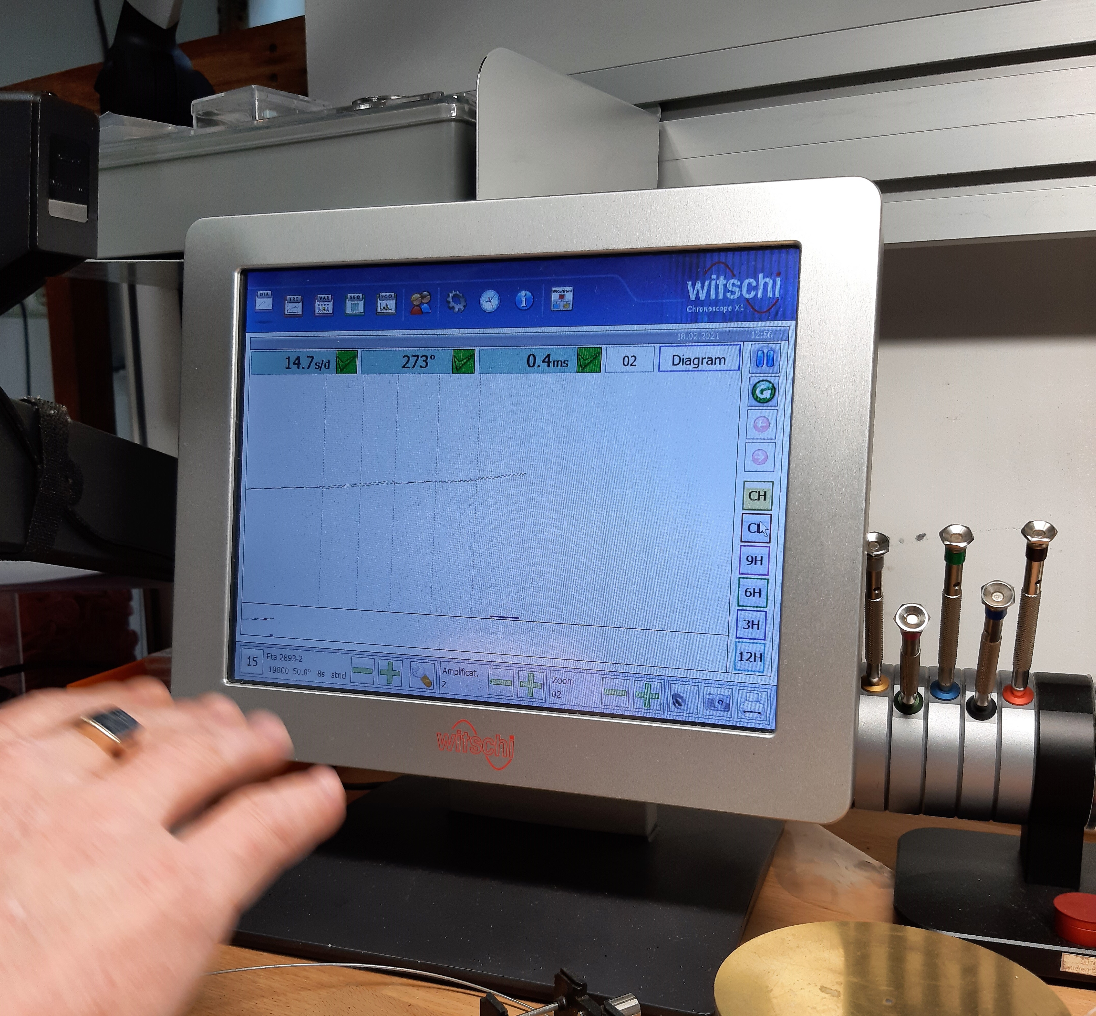

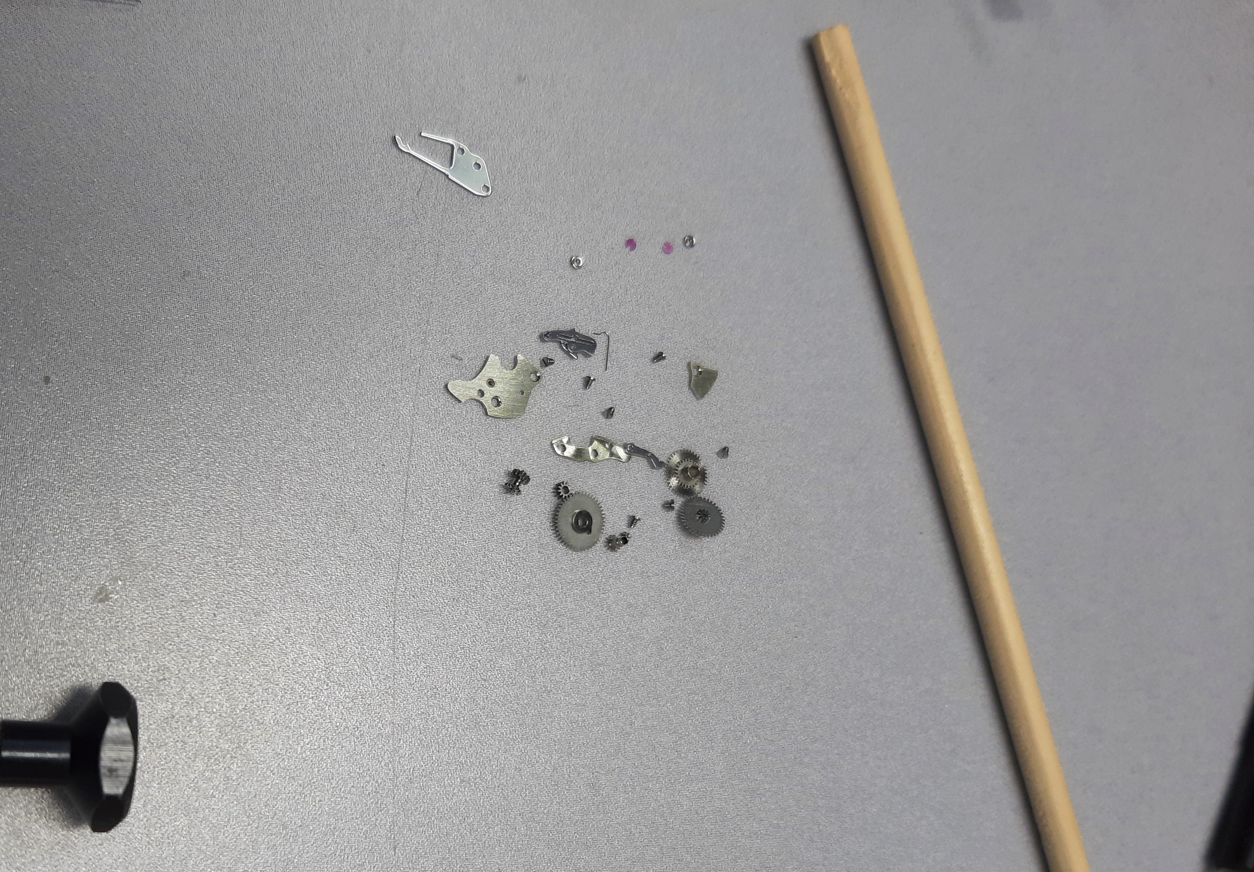

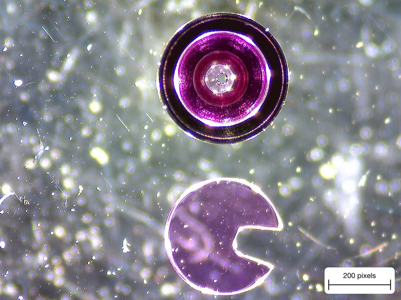

Tot vorige week het verlossende telefoontje kwam dat ik komende woensdag ingepland was en van harte welkom om ( net alsof ) mee te doen met demontage, clean up, olie en montage want dan kon ik nog wat leuke plaatsje schieten voor HF en veel leren. Zou in een middag gefixed zijn. Nou, dat lukte niet helemaal want het zit wat apart in elkaar ( rare deksteentjes waar een hap uit is – om te olieën zonder demontage ? ) en het datumverzet heeft een veertje in L-vorm dat je er tig keer in moet prakken voordat hij soepel de hevel terug duwt, maar enfin de aanhouder wint ) en ik vroeg nogal veel dus dat schoot ook niet op, ook nog koffie tussendoor etc, dus kom maar morgen om 11.30 terug en toen knalden we verder zodat hij rap op de Witschi kon en dan blijkt hij gewoon prachtig te lopen !!

- Beat error is nog aangepast maar ik kan niet overal foto`s van blijven maken he.

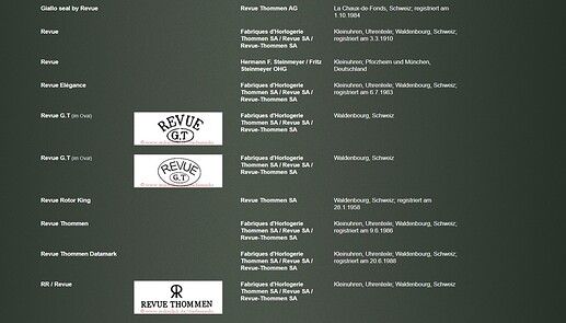

Hier nog wat links over de merken van Revue ( nu dus Revue Thommen maar die hebben geen Histoire Departement want in 2002 alleen het merk en de verkoop rechten overgenomen ) en de MSR manufacture , ja ze maakten echt mooie dingen ook voor de Crickets van Vulcain, en voor Vertex horloges.
