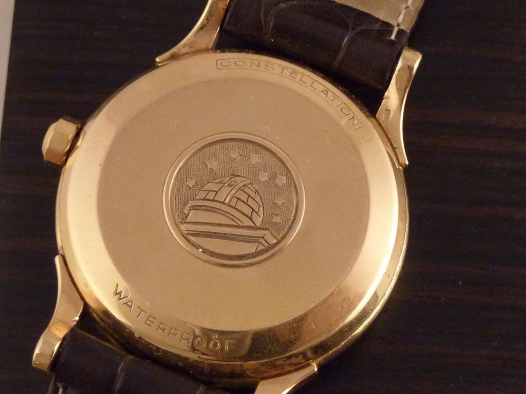

Die deksel ziet er vreemd uit zo zonder enig referentienr en omega tekens.

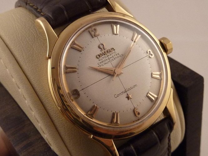

Afgaand op de foto’s vind ik hem schitterend.
Geniet en draag hem met trots!

Wellicht een nieuwe caseback door iemand gefabriceerd, ik geloof dat er wel een goudstempel in de lugs te zien is. Erg vreemd…

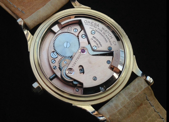

Het uurwerk is een Chronometer grade 354, dat brengt ons op een Constellation van tussen 1952 en 1955. Op basis van het serienummer komen we op 1954 dus dat past.

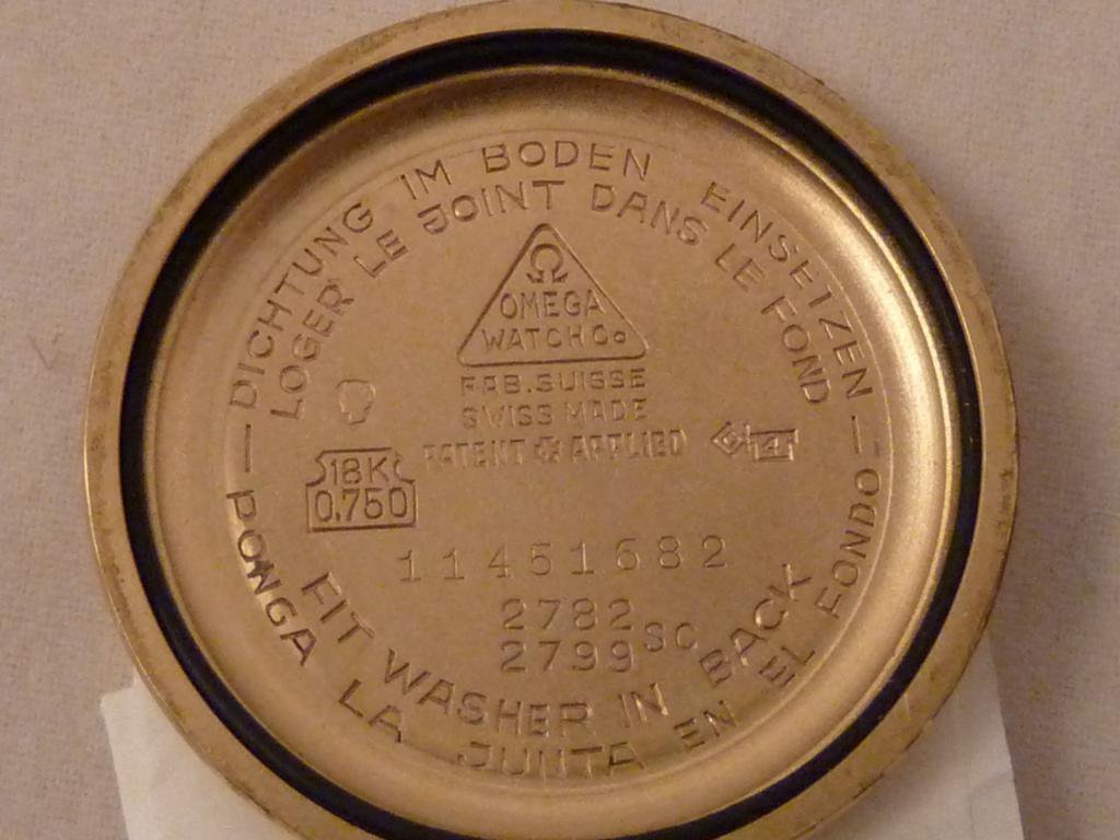

op basis van enkele foto’s en de Omega-vintage webside kom ik voor het kaliber 354 op de referentie 2782/2799 en dan zou enkel de caseback niet kloppen want die zou er zo moeten uitzien
dit is ook mijn idee
Wijzerplaat op de onderste foto is een redial, evenals die van draadstarter (helaas). Lettertype mist de scherpte van het origineel, plaat is te smetteloos. Caseback inderdaad ook suspect. Originele kroon vinden is nog het minst lastige. Maar indien je het horloge kunt terugbrengen, zou ik het doen. Met teveel twijfels omgeven, zoals zo vaak bij dit soort Constellations. Wat moet je toch donders oppassen en heel veel huiswerk doen voordat je zoiets koopt.
ik dacht ook al dat de text bij mijn voorbeeld iets te ‘wiebelig’ was

Met het horloge meer aan de hand dan enkel een verkeerde kastbodem. Buiten het feit dat de wijzerplaat een redial is, is deze ook niet correct.
De gouden 50’s connie kasten met schroefbodem waren de 2648, 2652 en de 2699.
De eerste twee waren dome dials en de 2699 weliswaar pie pan, maar een Deluxe (is solid gold), daarnaast hadden die allemaal “Omega” geschreven i.p.v. opgelegd.
De eerste gouden pie pan met opgelegd logo en cal. 354 was de ref. 2782/2799 (regulier/deluxe), maar dat was een press-in bodem.
Daarnaast secondewijzer te lang en lume hands maar geen lume op de plaat?
Ook de kastvorm komt vreemd op mij voor.

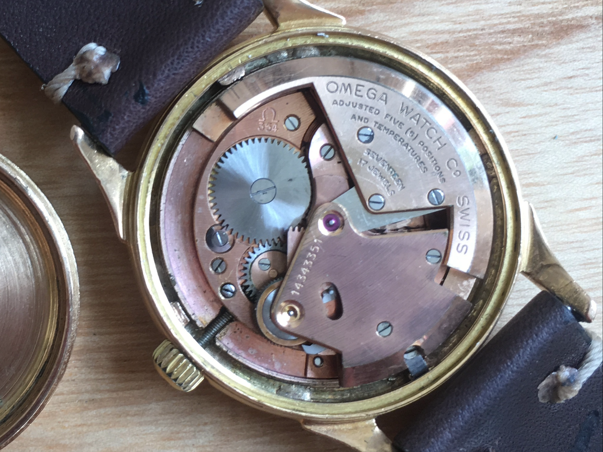

Tenslotte is het opmerkelijk hoe de 354 in de kast is gehangen. Vergelijk met mijn 354:
