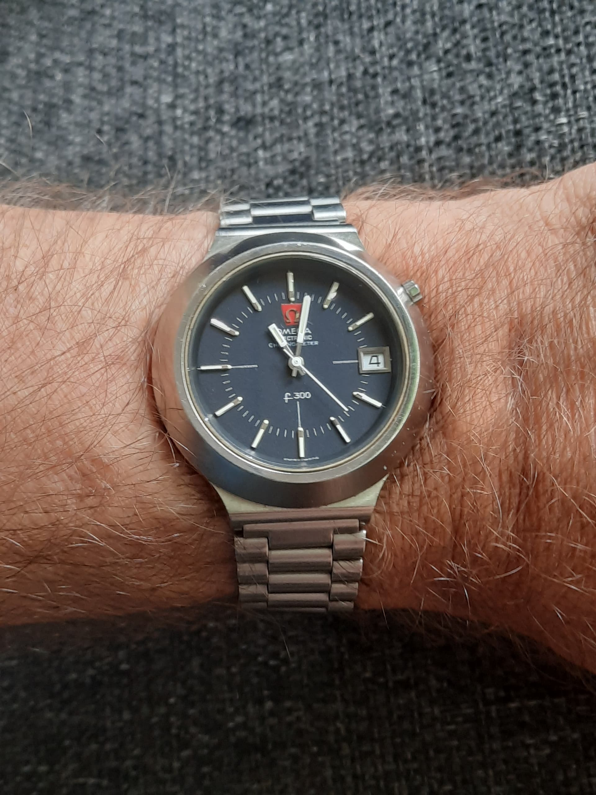

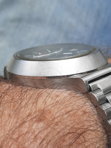

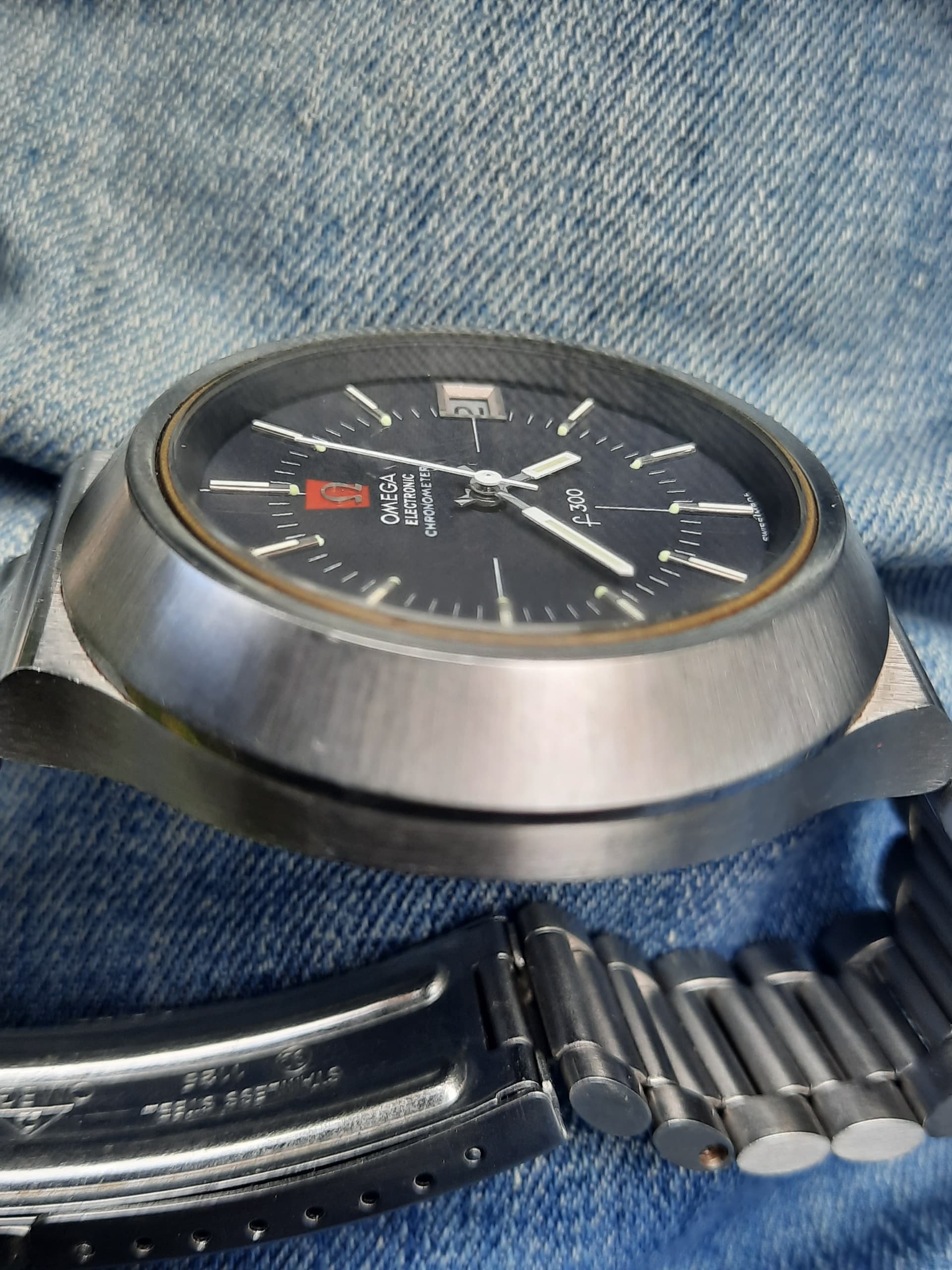

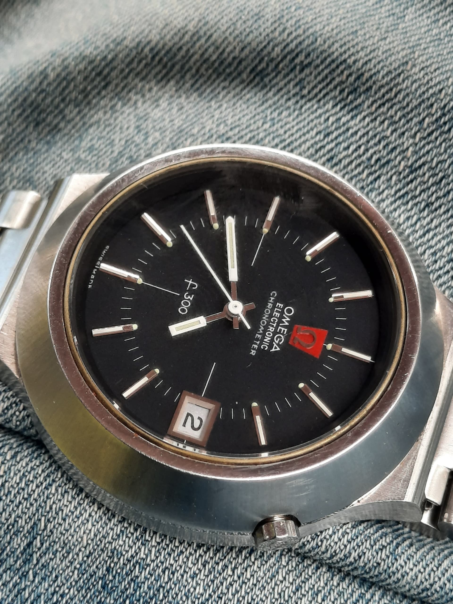

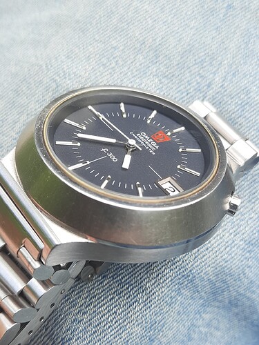

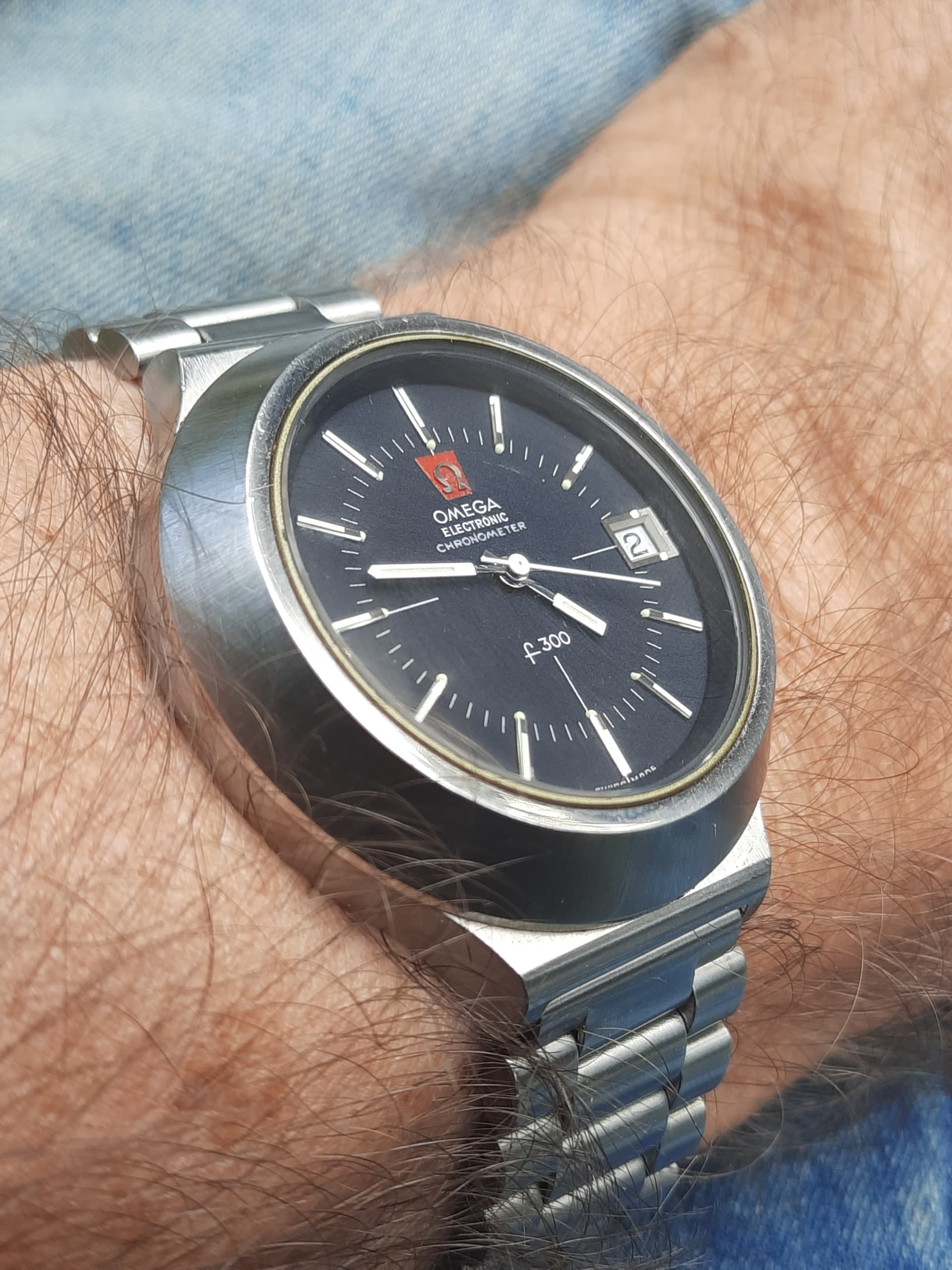

Al een aantal jaren heb ik een voorliefde voor de glijdende secondewijzers van de Bulova stemvorken. In mijn verzameling wilde ik liefst nog een zwarte f300. Eind mei kwam deze dan voorbij. Heerlijke ‘tijdperk-uitstraling’ met de ‘vliegende schotel’ en een mooie 40mm doorsnede. Ook nog eens uit mijn geboortejaar 1970. Op het forum nog wel vragen gesteld over de wijzerplaat.
Bij vintage zijn er nog wel.eens problemen met zwarte wijzerplaten, die regelmatig zijn opgemaakt. Alles gelukkig origineel, en de ronde lumedots horen bij deze zeldzamere kast met kroon op 2 uur, ben ik achter gekomen.

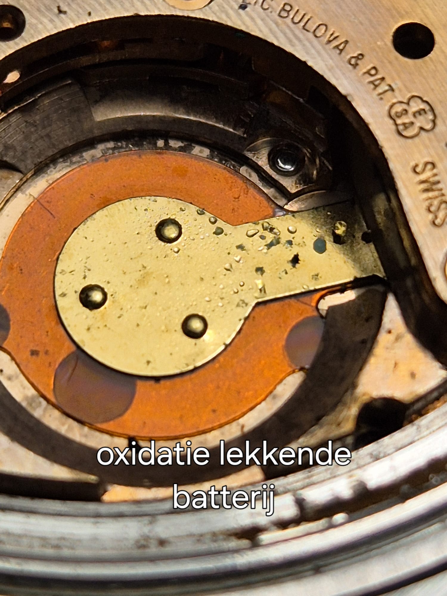

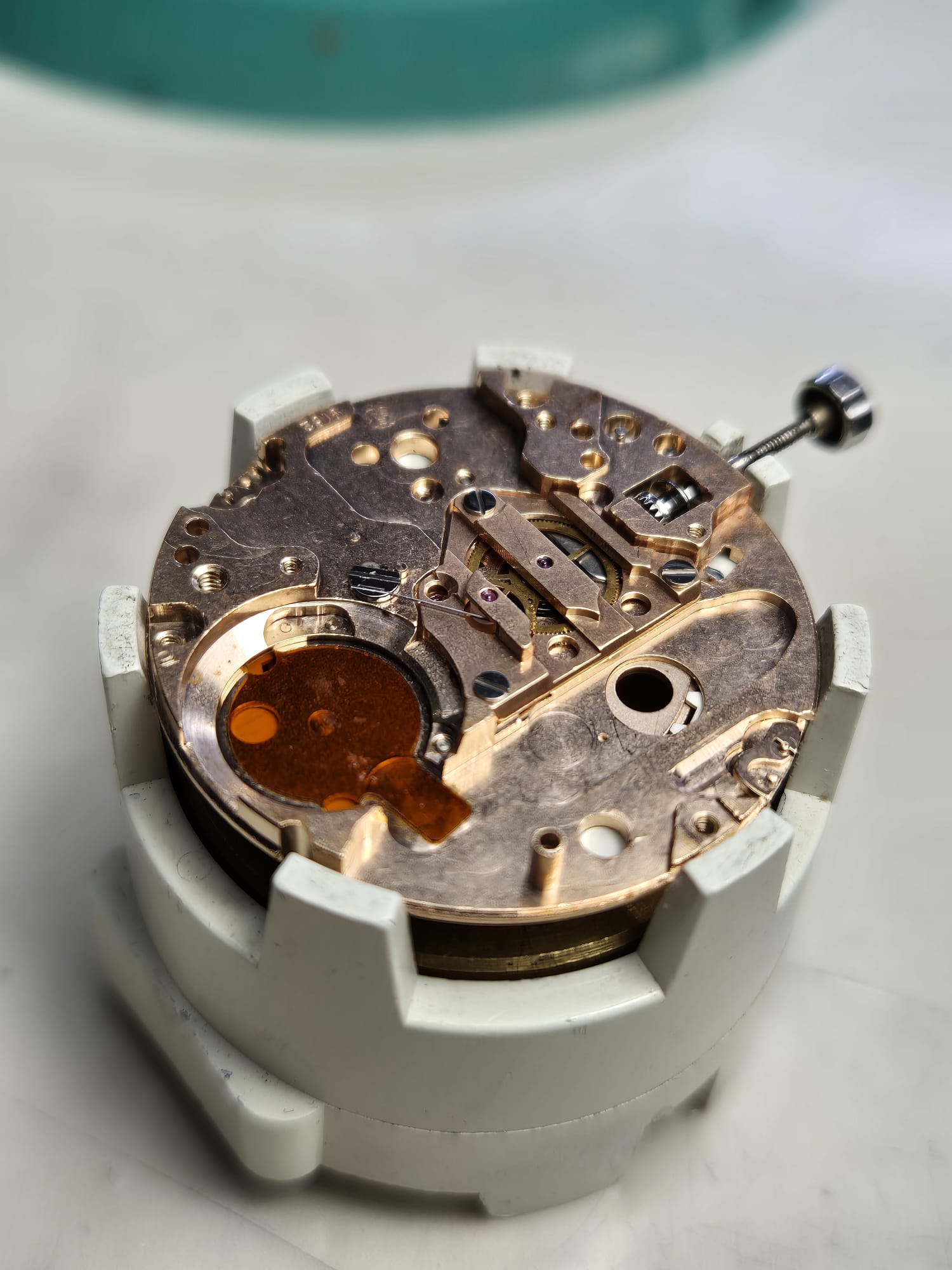

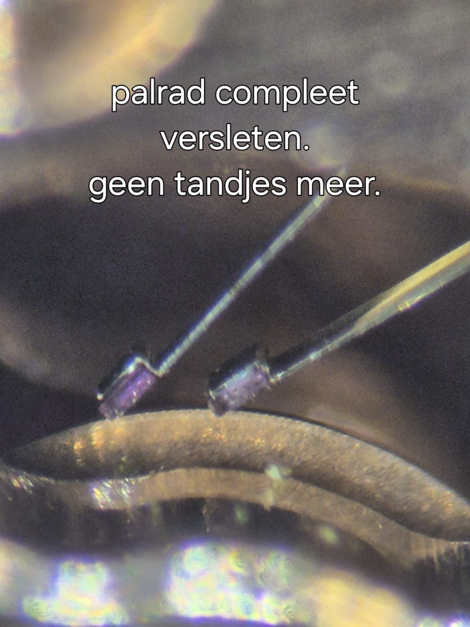

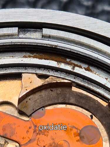

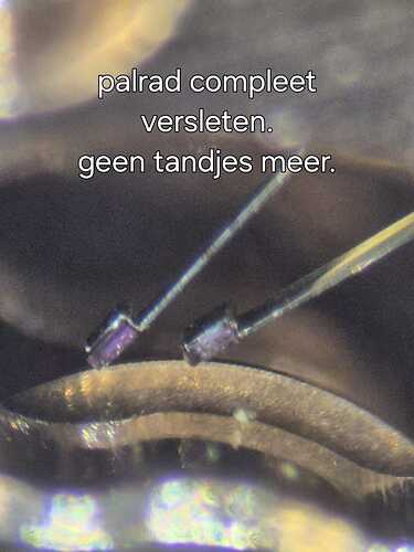

Dan rest er nog één ding: horloge naar Gerrit (www.accutron.nl) brengen. Bij het openen en het uurwerk eruit halen, kwam de ellende tevoorschijn:
Zelfs de pakking ontbrak.
Het horloge heb ik bij Gerrit achtergelaten ter reparatie. Horloge heeft niet kunnen lopen bij het inpakken. Meteen de verkopende ingelicht die welwillend was om een deel van de reperatie/revsisie voor zijn rekening wilde nemen.

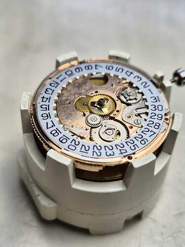

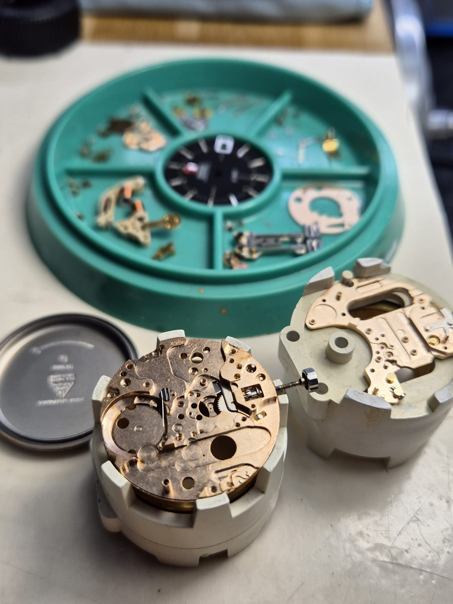

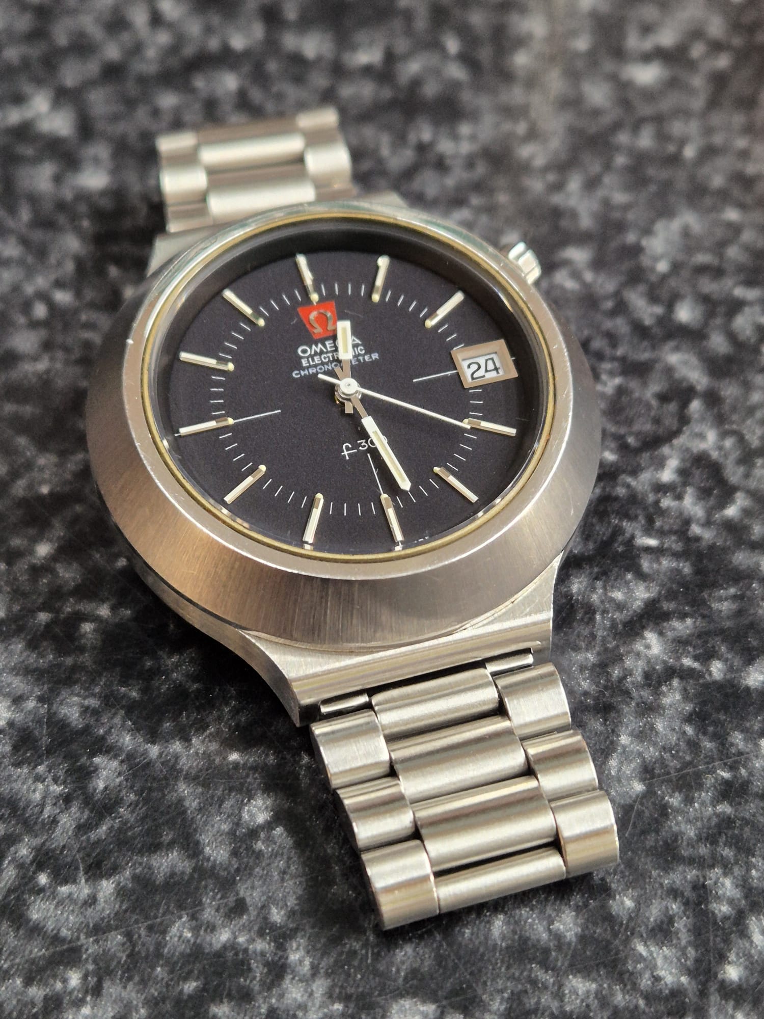

Vorige week kwam het horloge aan op de camping. Persoonlijk gebracht door Gerrit op zijn stalen ros. Horloge is weer tiptop voor de komende jaren! Ook van gerrit de bevestiging gekregen dat het horloge geheel origineel is. Zelfs de kwetsbare datumring nog helemaal origineel en netjes. Helemaal blij.
Foto’s van het binnenwerk met dank aan www.accutron.nl

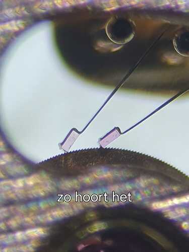

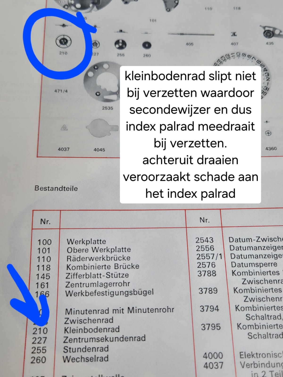

Ps;
Na die foto van het index palrad was dit wel een heel slecht excuus van de verkoper. Maarja, die service was nodig, los van het index palrad. Hoop dat hij je goed tegenmoet gekomen is
