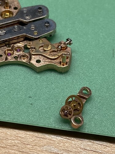

Bij Gerrit geweest: gaat nog wel een dingetje worden. Morgen even wat uitgebreider, maar hieronder alvast een fotootje van mijn horloge en eentje zoals het hoort. Auwwwww.
Oeffff… Helemaal kaal gesleten? De foto is niet zo scherp, maar dat ziet er niet goed uit.
