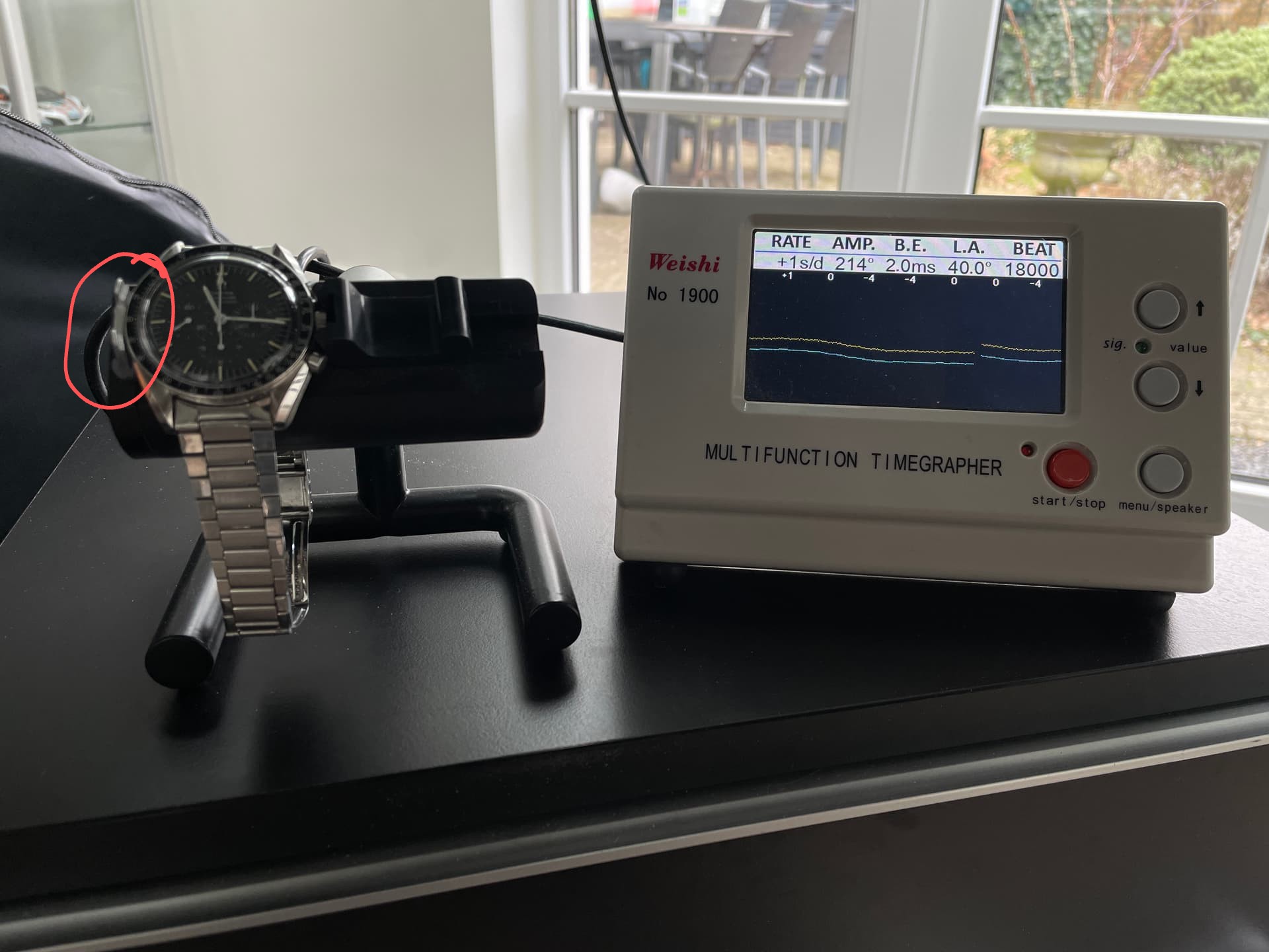

Het horloge is “verkeerd” geplaatst op de timegrapher. Het metalen deeltje is de sensor. Die zet je normaliter tegen de kroon wanneer je een horloge uitleest in de kast.
De uitsparingen op het plastic veer deel, is voor de kroon wanneer je een uurwerk uit de kast haalt en die vervolgens uitleest.
De kroon heeft namelijk een rechtstreekse verbinding met het uurwerk, waardoor je meting nauwkeuriger is.
Onderhoud zit er dus wel aan te komen, alhoewel het voor nu prima is in roulatie met de andere Speedmasters.
Doe nu gewoon een beurtje. Die opgedroogde olie gaat je tappen redelijk vlug slijten en je chronograaf onderdelen schreeuwen om wat vet. Dat is zonde van een 321 in deze staat! Afgaande van je macro shots is het uurwerk in erg strakke conditie, maar ook de lagerstenen en je palet stenen lijken kurk droog.

Dank je wel! Aha dat wist ik niet, goeie tip! Ik heb de handleiding nog even bekeken maar daar word je ook niet wijzer van. Ik ga het morgen meteen proberen of het andere resultaten geeft.
Service lijkt me inderdaad geen overbodige luxe, bedankt voor je duidelijke inzicht! Ik ben er altijd een beetje huiverig voor, want kans op schade aan de wijzers is niet uitgesloten.

Zeker waar. Ik zou een onafhankelijke maar wel omega gecertificeerde horlogemaker kiezen ipv naar omega zelf. Eentje met een bak ervaring en goede connecties. Die kan dan extra zorg dragen en je loopt ook geen risico op perongeluk polijsten of vervanging van onderdelen waar je niet om gevraagd hebt.
Je kunt dan meteen de horlogemaker die je kiest vragen of die voldoende connecties heeft om bij geval van het noodlot (sneuvelen van de chrono wijzer bijv.) hij aan periode correcte vervanging kan komen.

Nogmaals dank! Ik ga zeker op zoek naar iemand die het spelletje echt snapt. Een vervangende wijzer is al lastig te vinden, maar eentje met dezelfde verkleuring is hetzelfde als zoeken naar een speld in een hooiberg.
Ik heb nog een meting gedaan met de kroon tegen de sensor aan. Dat voelt heel onnatuurlijk want het horloge zit in de reguliere stand er dan ondersteboven op. Het gaf toen een meer consistente meting die in lijn ligt met het dagelijks dragen en de afwijking die mij opviel. Dus dat is inderdaad veel beter.

Je kunt het horloge draaien zonder te flippen om de kroon tegen de sensor te krijgen.

Dat klopt inderdaad, helemaal horizontaal maakt het uiteraard niks uit. Maar als je het horloge 45 graden gekanteld wilt zetten (zoals op mijn eerdere foto), dan is het ondersteboven. Het kan dan alleen precies verticaal. Of zijn dit de enige posities die er toe doen bij de metingen? Dus helemaal plat, helemaal rechtop en op z’n zij? :slight_smile:
Horizontaal:
Verticaal:
