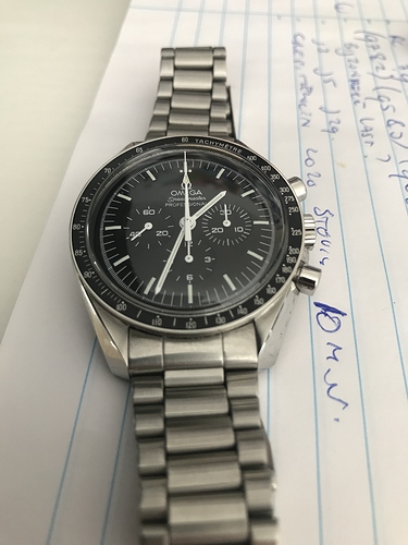

Zo ziet het er bij mij uit:
Ik merk eigenlijk niks aan de hollow endlinks. Het is niet alsof je een seiko 5 koopt met een flut band die heel erg rammelt. Ja, de fit is niet 100% maar hiervoor moet je echt gaan zoeken naar de kiertjes. Ik denk dat je je teveel focust op ‘hollow endlinks’

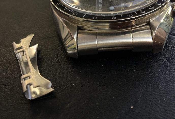

De endlinks van Uncle Seiko is een ander verhaal, deze zitten minder goed en hebben meer beweging. Er zal al meerdere verhalen geweest dat het krassen geeft op de kast. Leuke besparing…
Klopt, de middelste schakels van de 1171 zijn ook gevouwen. Daar komt het gerammel ook vandaan denk ik maar niet als je ‘m om hebt.
Dat zijn dan krassen aan de binnenkant van je lugs neem ik aan. Ik vraag me af hoeveel schade zo’n endlink zou kunnen veroorzaken. Zijn er voorbeelden van hoe erg die krassen zijn? Het verschil in bedrag is namelijk wel aanzienlijk en voor mij de besparing waarschijnlijk wel waard. (500/600 tov 100 euro?)

Nee aan de kant van de kast, doordat de endlinks een beetje wiebel ontstaan er krasjes in de kast. Staan foto’s op Omega Forums, daar kan je er meer over lezen. Stukje tape en opgelost

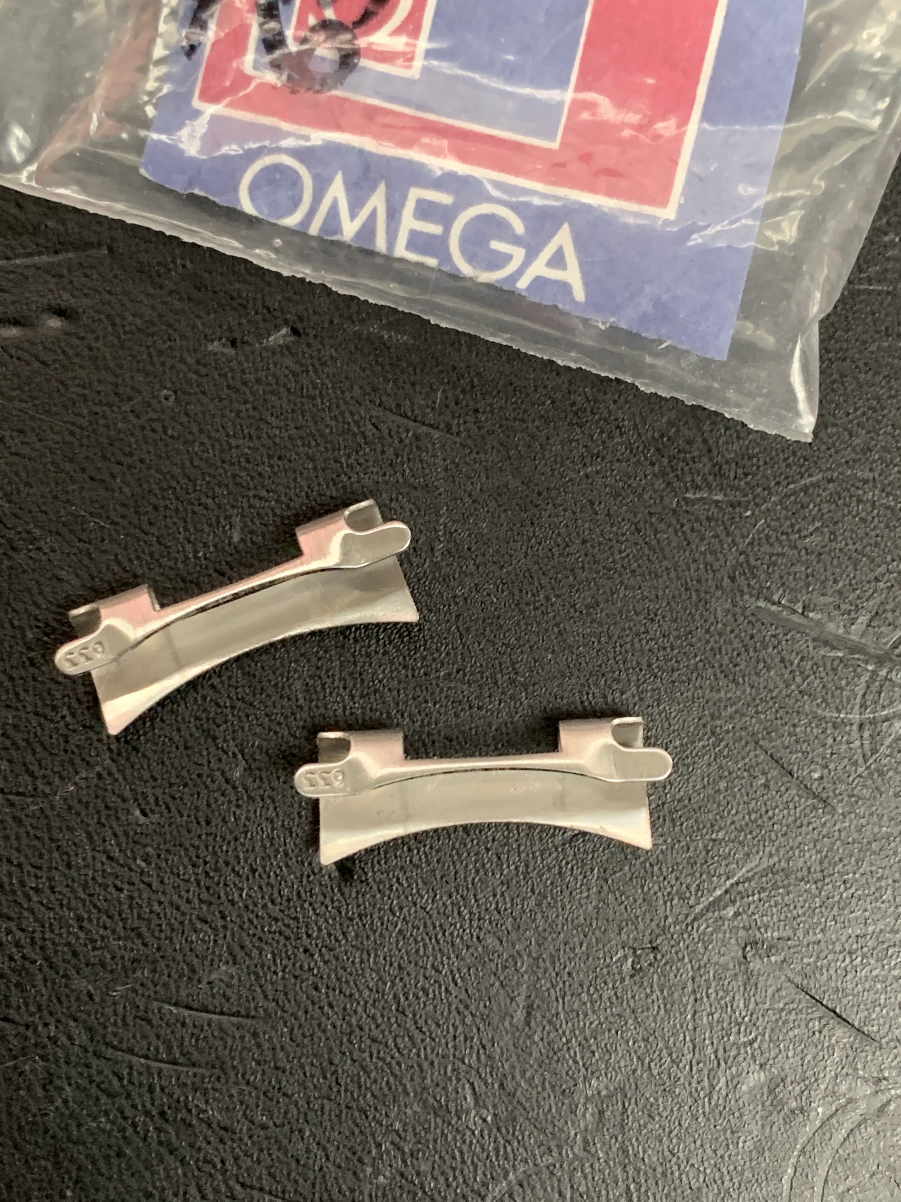

Klopt er kan van alles gebeuren met alle endlinks. Maar omdat Uncle Seiko de flapjes aan de endlinks halverwege de lugs heeft, is er meer kans op “wobbling” denk ik zo. Omega heeft met de moderne 633’s de flapjes dichterbij de kast en daarom zit het ook strakker. Anyway, houd er rekening mee en geniet ervan!
Vintage 633’s, waar de Uncle Seiko replica op gebaseerd is
Moderne 633’s:
