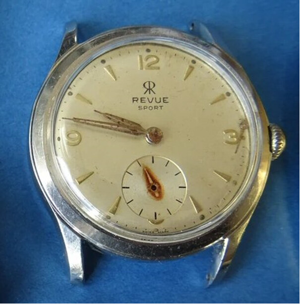

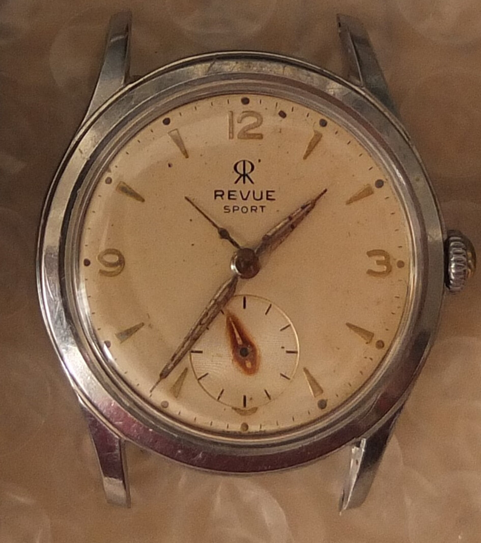

Foto van de verkoper.

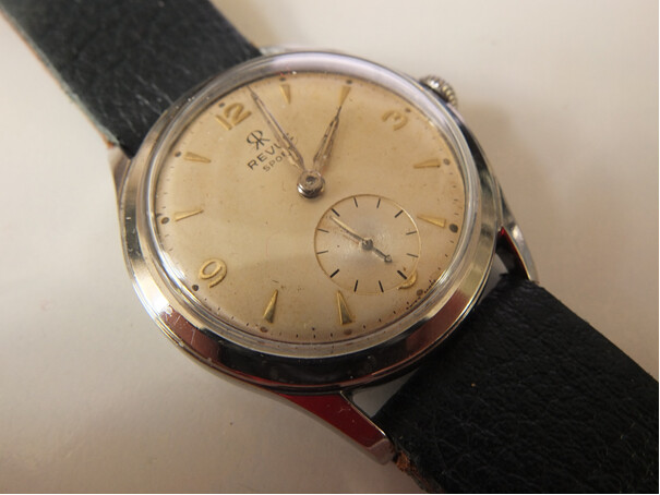

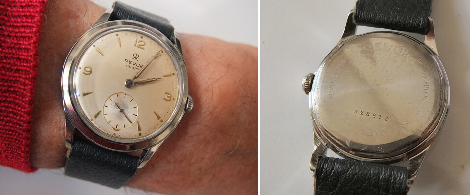

Eigen foto van het horloge zoals het binnenkwam.
Wat meteen opvalt is de enorme roestvlek met daarin de vorm van de ontbrekende seconden wijzer. Maar het wijzertje zwierf nog wel ergens tussen glas en wijzerplaat. Bij de eerste foto van de aanbieder zie je ‘m liggen, rechts naast de 3, bij de tweede door mij gemaakte foto ligt ie richting 10u30 tegen het midden van de grote wijzers aan.

Het openmaken leek lastig met zo’n 12-kantige caseback, maar gelukkig zat ie niet erg vast en had ik met de Jaxa 3 punt sleutel met 3 platte bitjes erin genoeg houvast om ‘m zonder nog meer krassen dan er al opzaten open te draaien.

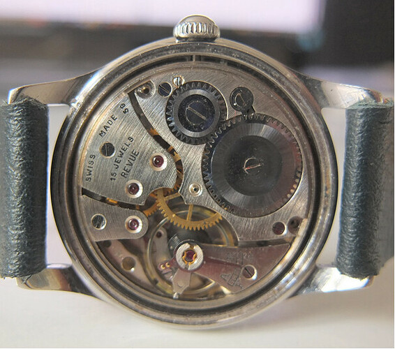

Eenmaal open, bleek de verwachte roestschade enorm mee te vallen. Er zat wat bruine aanslag op de binnenzijde van de kast en aan de zijde van de kroon op de spacer ring, maar het uurwerk leek, althans aan de balanszijde, redelijk schoon. In elk geval zag ik, ook met een loep, geen roest. Zoals al verwacht liep de balans vrij en nadat het uurwerk uit zijn kastje was bevrijd ging het tot mijn vreugde eerst aarzelend, maar al snel gewoon, met op het oog een redelijke amplitude, lopen! Het losse seconden wijzertje had ik natuurlijk al voorzichtig opgevangen en daar kwam ook de eerste tegenslag: Bij nadere inspectie met een loep bleek in het stijf verroeste busje van het wijzertje een even stijf verroest stukje van de aandrijfas te zitten. Afgebroken dus!. Dat was jammer, want dan zou er een nieuw secondenrad in moeten. Dat zou een flink probleem kunnen worden bij dit niet al te courante uurwerk: een manufactuur Revue caliber 59. Die kom je niet elke dag tegen.

Het naar mijn idee best zeldzame Revue cal. 59 uurwerk, hier in de al opgeknapte situatie.

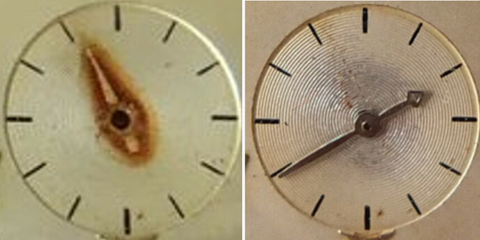

Voordat ik daar naar op zoek ging besloot ik om eerst te proberen de plek van de subdail roest- en vlek vrij te krijgen. Bij vlekken en patina en andere narigheid op een wijzerplaat roep ik normaal altijd: Afblijven, want het wordt er alleen maar erger van als je er aan gaat prutsen, maar in dit geval was het een kwestie van alles of niets. Bovendien dacht ik: als ik een verkleuring krijg die iets anders is als de rest van de wijzerplaat en ik blijf binnen de marge van het cirkeltje van de subdail, dan valt het misschien niet zo op.
Don’t do this at home yourself! Ik heb dit alleen zo gedaan omdat ik vond dat ik met het werken aan dit horloge toch niks te verliezen had.
Ik heb eerst het grove roestige vuil wat losgeweekt met een druppeltje geconcentreerde schoonmaakvloeistof voor de ultrasoon reiniger. Dat hielp een beetje; de bruine plek werd iets lichter. Eerst weer droog maken. Daarna heb ik met een glasvezel vulpotlood/borsteltje heel voorzichtig in de rondte geborsteld, met de decoratiecirkeltjes op de subdail meedraaiend. En voorwaar: het roest kwam los! De subdial werd iets lichter / zilveriger van kleur, maar omdat dit alleen in het kleine cirkeltje gebeurde, valt dat op de gehele wijzerplaat nauwelijks op.
Roest…. en weg roest. Verder dan je hier op de rechterfoto ziet durfde ik niet te gaan. (op deze foto ook al het passende wijzertje)

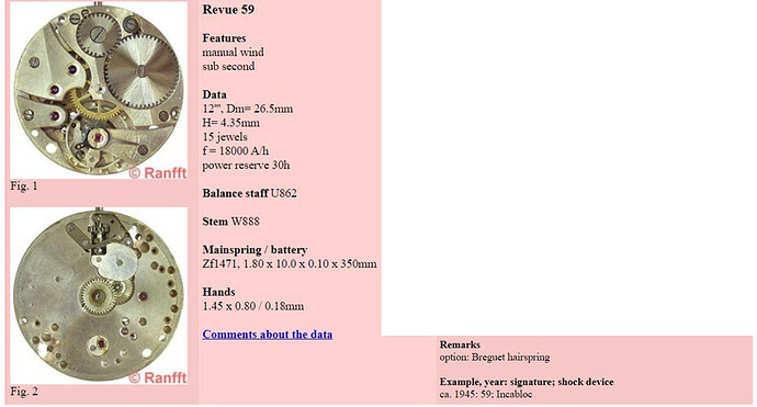

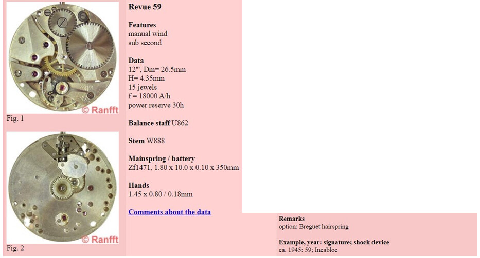

De Ranfft specificaties van het manufactuur Revue cal. 59 uurwerkje.

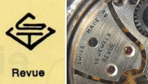

Het viel nog niet mee om het uurwerkje te determineren, want de parameters voor het advanced zoeksysteem In de Ranfft database waren zo algemeen dat er een enorme lijst uit kwam rollen.
Tot ik ontdekte dat er een vignetje op de platine stond, links naast de balans. Ik kreeg dat niet voldoende scherp op de foto, maar deze is het (plaatje links):
En op de brug op de foto rechts staat het kaliber nummer: 59.
Revue dus! Een manufactuurtje oftewel een ‘in house’ bij Revue Thommen ontwikkeld kaliber.

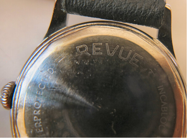

De rest van het projectje om het horloge verder af te bouwen was min of meer routine. De vorige knutselaar had er al een mooi nieuw glaasje op geprutst, dus dat was beschikbaar. Het roestvrij stalen kasje was slechts oppervlakkig gekrast, dus kon na een sopbeurtje in de ultrasoon reiniger netjes worden gepolijst, evenals de caseback.
Die caseback toonde nog wel de ooit ontstane schade door het (te) lang dragen op een zweterig perlonbandje, maar dat had de knutselende eigenaar vóór mij er al voor het grootste deel nogal heftig uit gepolijst. Gelukkig nog net niet zover dat de merknaam en de rest van de tekst helemaal was verdwenen.

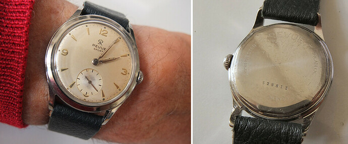

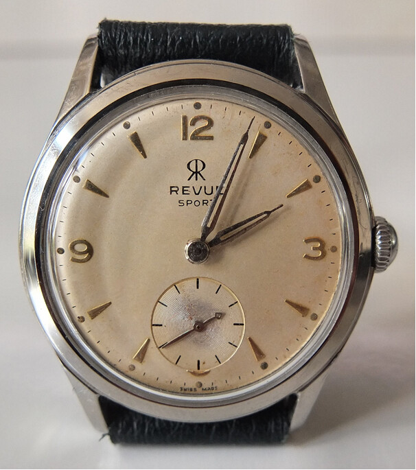

Het Revue Thommen horloge in opgeknapte staat.
Het ding bleek overigens ouder dan ik dacht: de gegevens van Ranfft vermelden 1945 voor het kaliber dat er in dit horloge zit.
De ‘zilveren’ vlek in de subdail zal me hoop ik vergeven worden; alles beter dan een grote roestplek. Het ‘nieuwe’ seconden wijzertje past naar mijn idee wonderwel bij de andere wijzers. Ik weet nog niet of de bevestiging er van op het stompje van de afgebroken as echt stabiel is, maar ik was ook niet van plan om dit horloge intensief te gaan dragen en zeker niet om er mee te gaan klussen, hardlopen of andere schokgevoelige handelingen mee te gaan verrichten. Het wijzertje zit er nu een paar dagen op, ik heb het horloge een hele dag aan de pols gehad, dus het zit redelijk goed vast. Natuurlijk zou, zeker bij regelmatig gebruik er nog een servicebeurt moeten plaatsvinden, maar omdat ik dat niet zelf kan en het voor mij in principe slechts een collectors item is, zie ik daar –voorlopig- maar vanaf, ook vanwege de kosten die daar dan weer aan verbonden zijn.
