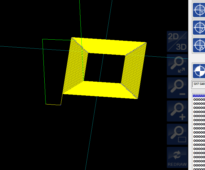

T4 M6
#100 = [6+#5008]
G00 X-[#100+4] Y-[#100+4] Z20
G00 Z0 M3
WHILE [#100 >5]
GOSUB SQUARE
#100=[#100-0.1]
ENDWHILE
G00 Z20 M5
G28 M2
SUB SQUARE
G00 Z-6
G01 X-#100 F500
G01 Y#100
G01 x#100
G01 Y-#100
G01 X-#100
ENDSUB
Dit moet het wel gaan doen… :rofl:… gewoon een vierkantje, maar de waarde #100 wordt elke keer met 0.1 mm verminderd… zo schillen we gewoon laagje voor laagje de sleutel weer vierkant…
zo ziet het er op mijn scherm uit… dus’t zal wel kloppen…
't klopte ook… 'k heb na’t eten (hutspot vandaag)… 't klauwplaatsleuteltje even “opgeschuimd” met een 4 mm frees… en hij heeft een nieuw vierkant stukje… Job done…
