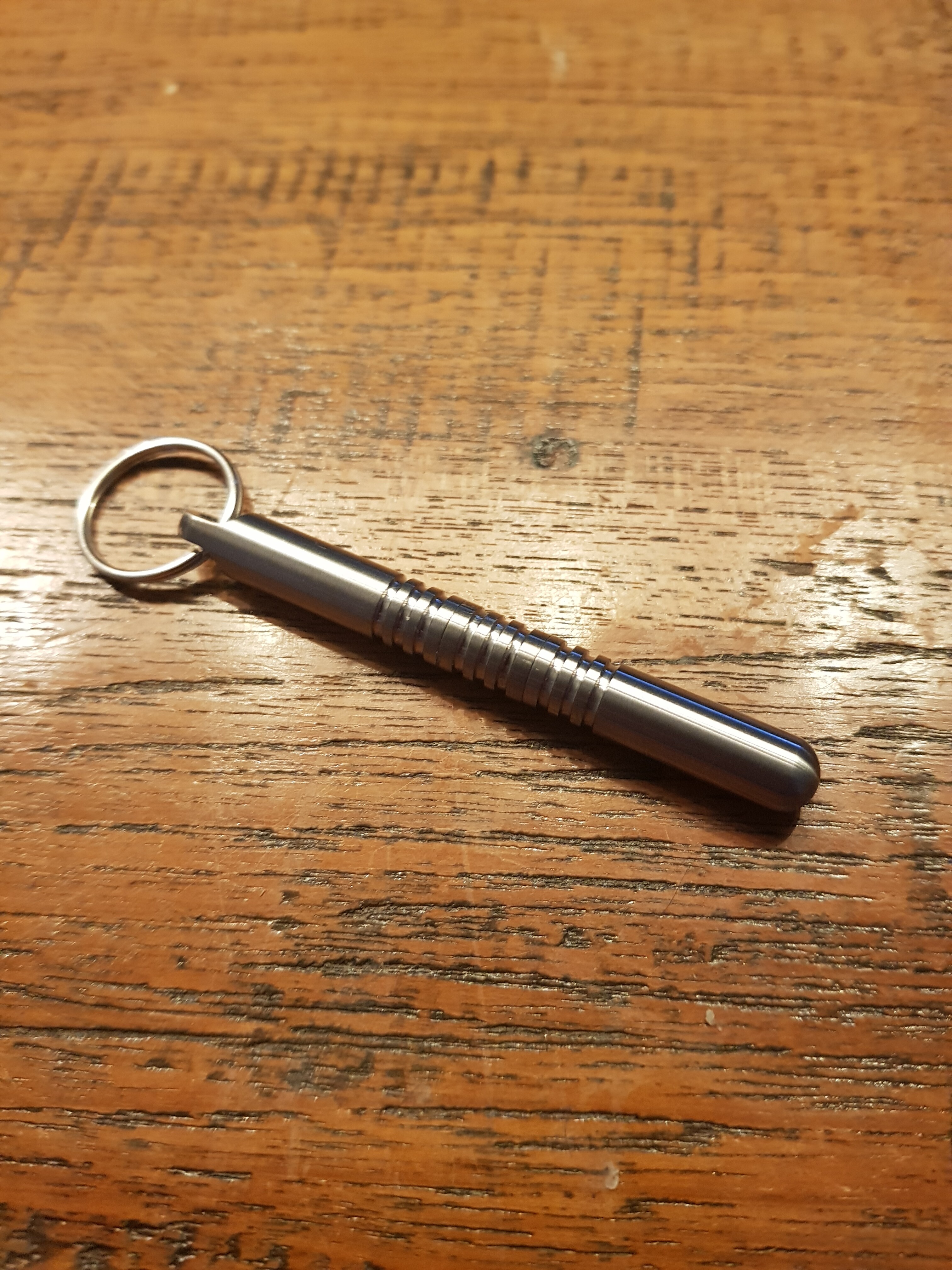

En binnen! Gelijk maar Garfield gezelschap laten houden. Heel mooi geworden @Arie_Kabaalstra! Sluit mooi, en is super licht.
En zojuist vond ik mijn nr. 151 ook op de deurmat.

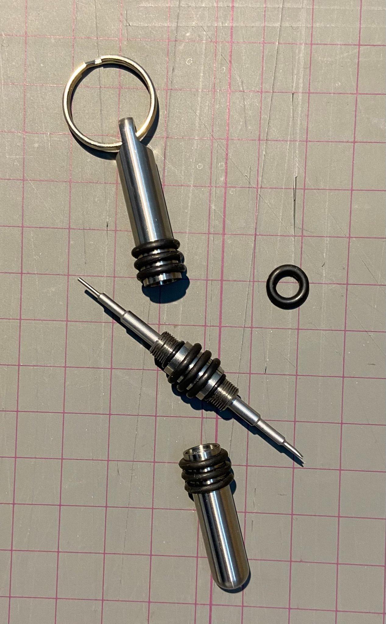

Wat meteen opvalt is de kwaliteit van het tooltje. De schroefsluiting dempt netjes (heet dat zo??) bij het aandraaien.
Ik had de kleurloze versie gekozen omdat ik bij het zien van de groeven meteen een ander idee had…

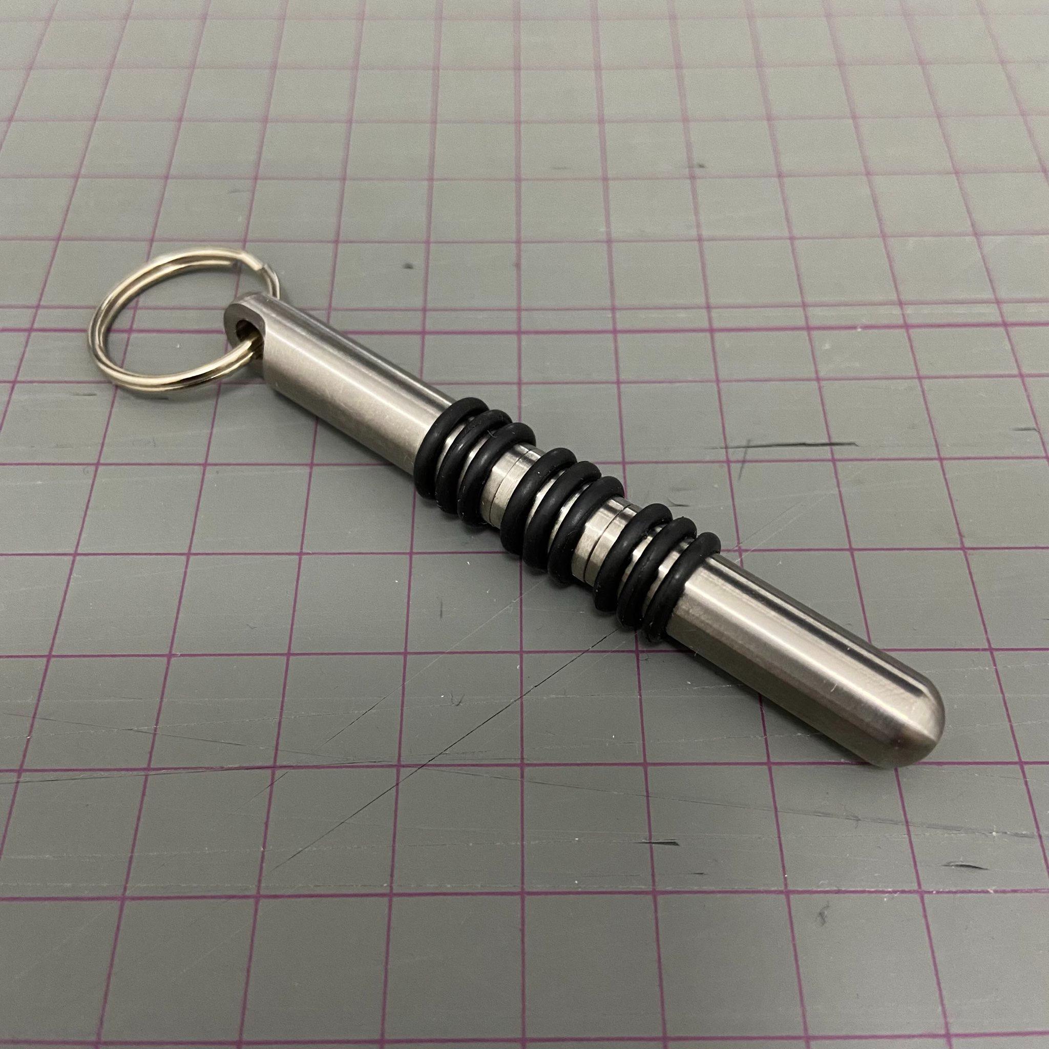

Aangezien ik nogal snel last van zweterige handen is grip op gladde voorwerpen soms wat lastig. Dus ik heb een negental o-ringen (4.5x2mm) om de tool zitten wringen (met vloeken en schelden) en dat levert het volgende resultaat:
Grip is maximaal nu en een ander bijkomend voordeel is ook dat het niet makkelijk uit een broekzak e.d. glijdt EN het titanium raakt minder snel beschadigd.

Zo is ie ook wel gaaf ja… maar als ik er voor gekozen had om er O-ringen omheen te doen, dan had ik de maat van de groefjes afgestemd op de O-ringen zodat ze minder ver uitsteken.
en… als je eerst een stukje papier over het tooltje legt dan rol je de ringetjes zo over alle groefjes heen… papiertje eronder vandaan peuteren… volgende…

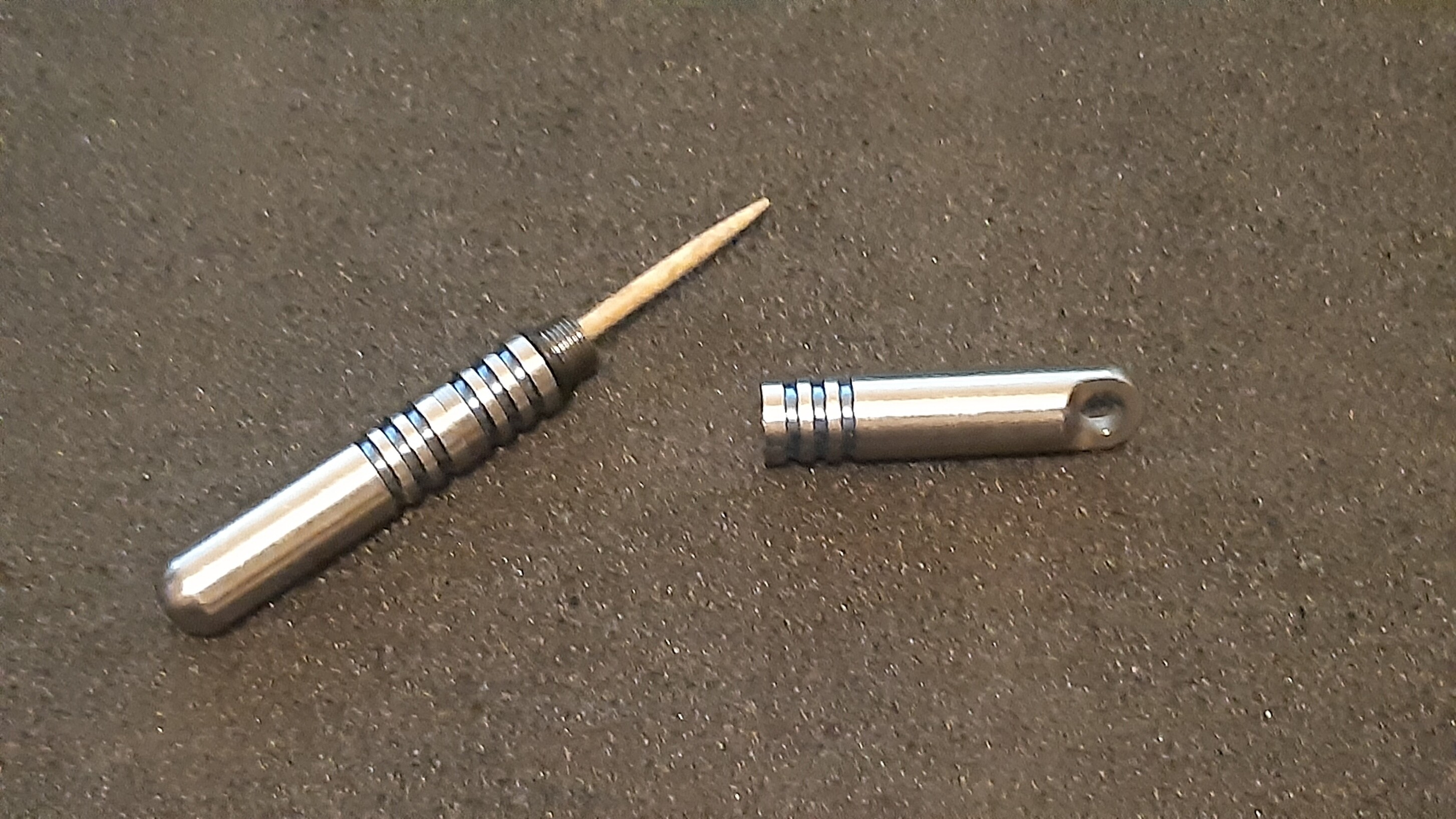

Zou er ook een tandenstoker inpassen?

Ik heb ook eerst een 6x2 geprobeerd. Dat ging een stuk makkelijker, maar die kon je makkelijk ronddraaien en waren ook een stuk bulkyer(??). Kleiner dan 4.5mm kreeg ik niet over de buitenste ringen van de individuele onderdelen heen omdat de spanning te hoog was. Die 4.5x2 waren precies de sweetspot. Pleuriswerk om ze er op te krijgen, maar ze zitten zo strak dat ze nergens meer heen gaan. En doordat ze redelijk opgerekt zijn ze ook een stuk dunner.

een cocktail prikkertje gaat er zo in… ligt wel los… maar dan kun je em ook vervangen… :slight_smile:
Als je je tooltje kan leveren met twee titanium tandenstokers ipv horlogevorkjes heb ik ook interesse.
Nee een titanium prikker aan de ene kant, en aan de andere kant het banden verwisselvorkje.
