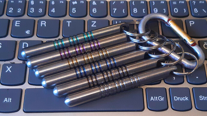

Heb voor vandaag de stoute schoenen aan getrokken en bestelnummer #289 ingevuld voor 2 nieuwe kleuren.
Oeh!.. Fuchsia en Emerald… de mooiste kleuren!.. Dank je voor de order… en hiermee zitten we nu officieel aan 300 stuks!
als’t goed is, rollen nu her en der de verzendbevestigingen in de mailboxen…
Klopt, net gekregen, ik zie hem tegemoet!
Klopt, deze is net binnen!

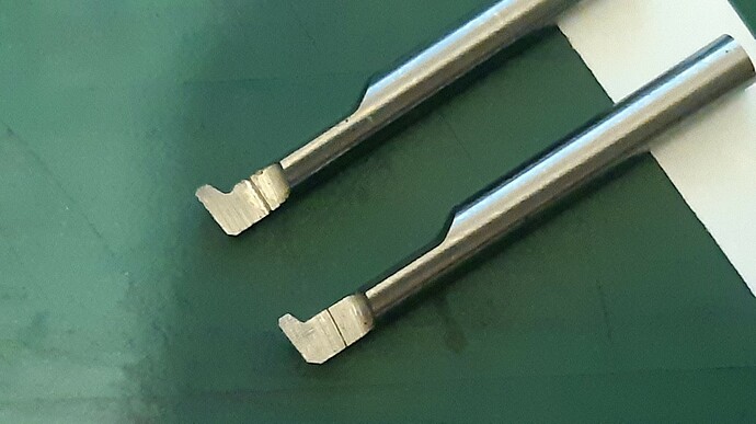

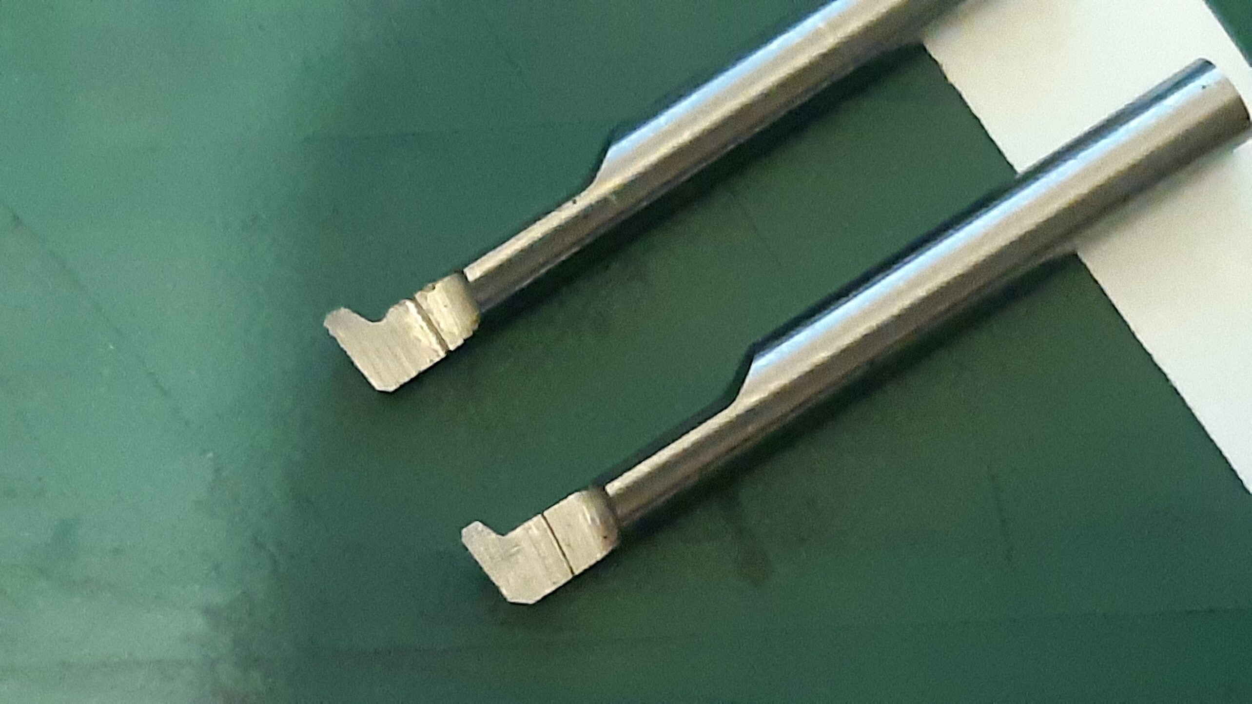

Iemand maakte in het Dagbrakers topic een opmerking over gereedschappen inkopen en op voorraad houden… Ja… dat zou fijn zijn als dat kon… echter… 'k heb het gereedschapje wat ik nodig heb (een linkse binnendraaibeitel) nog niet online kunnen vinden, met een acceptabele levertijd… ik heb tenslotte ook een poosje moeten wachten op mijn schroefdraadbeiteltjes…
maar… gelukkig had ik nog 2 stukjes Ćø4 mm hardmetaalstaf liggen…
en die zijn dus inmiddels geslepen!.. dus… ik heb er 1 op voorraad… nu tevreden? :joy:
Weer, net als de vorige met een 60° hoek aan de achterkant, maar nu met betere geometrie, met name op het gebied van vrijloop, en aan de voorkant, ter verhoging van de standtijd een schuin kantje geslepen…deze kan hierdoor wat meer materiaal afnemen…
Dus… die moet ik weer even in de machine knopen… en afstellen… veel zal het niet schelen met het oude gereedschapje… dus dat moet zo gepiept zijn… en dan kunnen we weer los! Volgende batch!
Die staafjes hardmetaal overigens… die kan ik wel zo bestellen… en die heb ik dan met de post met een paar dagen echt wel binnen… dat gaan we dus ook even doen… 'k weet nu hoe ik ze moet slijpen…
Ik ben zeer tevreden met mijn fuchsia body, maar nu ik lees over emerald, is het wellicht lekker om te wisselen. Straks als ik klaar ben even kijken voor een tweede body in emerald.
@Arie_Kabaalstra heb je nog ergens een recente foto naast elkaar van de kleuren? Dan hoef ik niet helemaal te scrollen door het topic :grin:
Hallo, Arie-Jan, heb je een planning voor de volgende batch? Bijvoorbeeld: je maakt vanaf komende maandag 25 of 35 of 50 tooltjes, donderdag de puntjes op de i en vrijdag op de post. Zo iets.

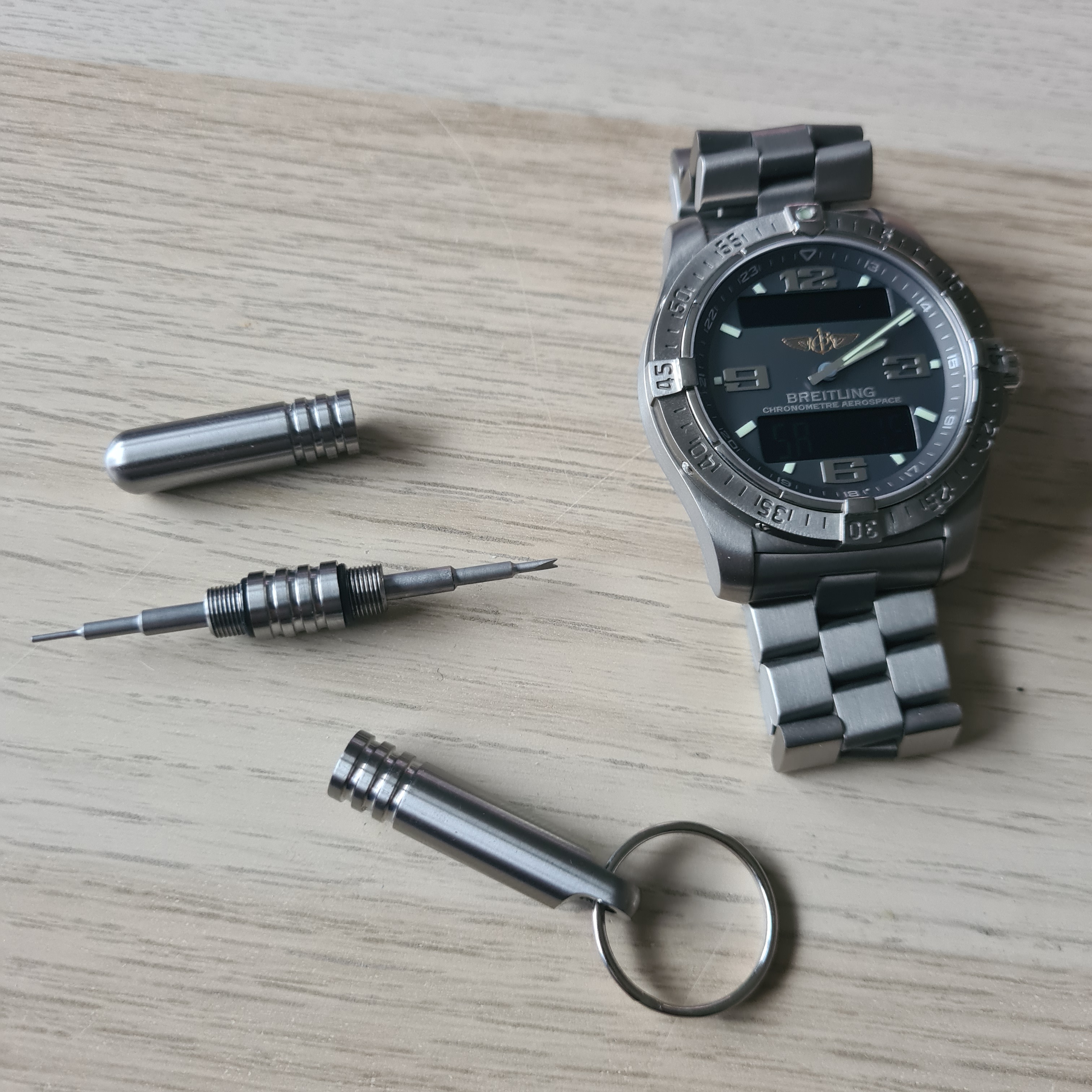

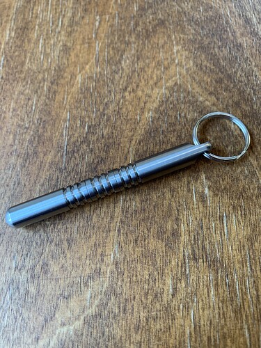

Binnen en gelijk mee op pad. Wat een kwaliteit. Het voelt enorm fijn in de hand.

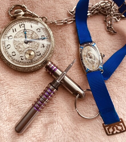

Ook hier gearriveerd. Top! Niet dat ik er echt wat aan heb met jaren 20 fixed lug horloges :rofl:

Titanium meets titanium, blij mee!

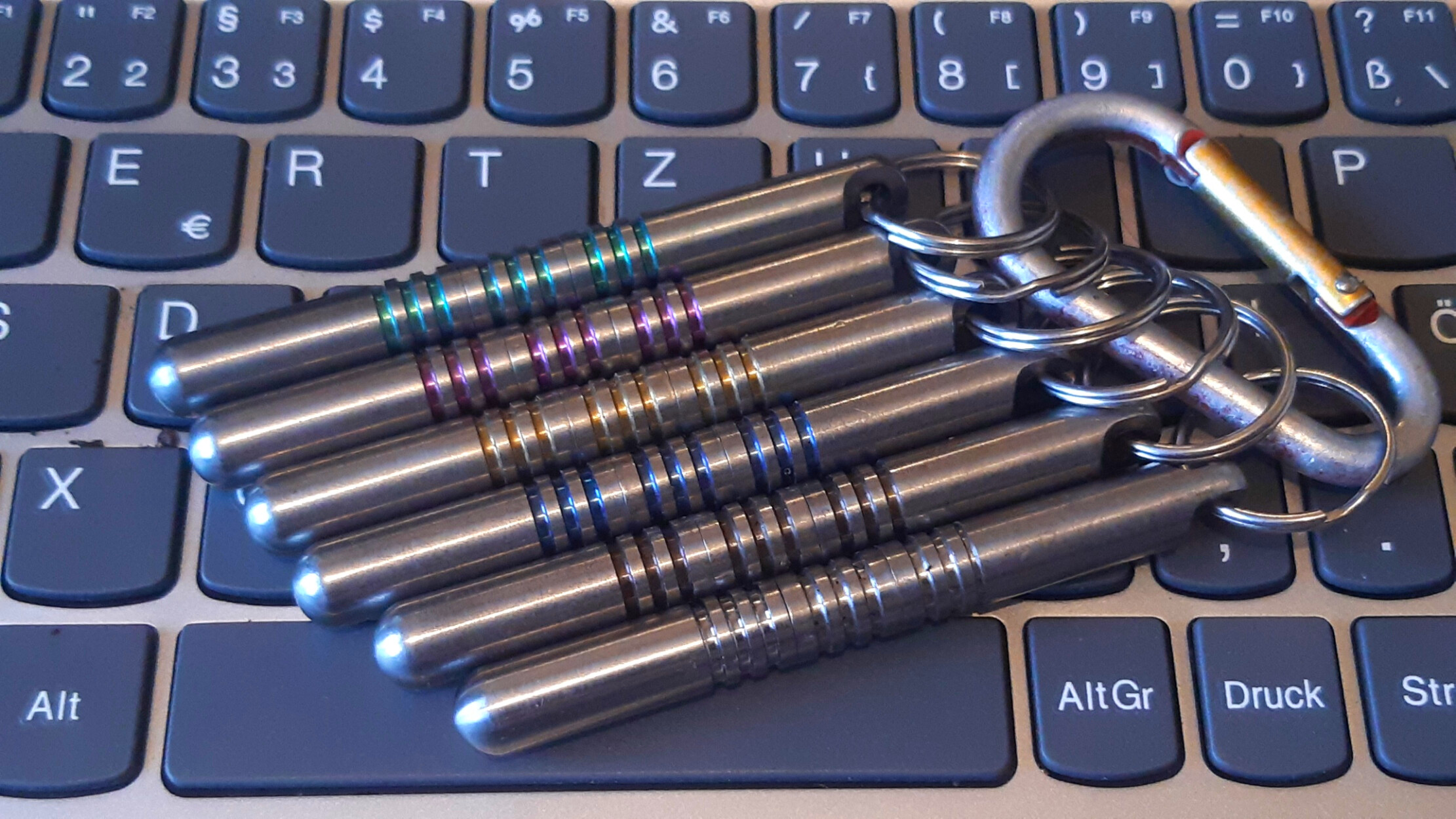

Asjeblieft… (voor de oplettende lezers… er is iets ā€œapartsā€ aan de achtergrond… wie ziet het? )
Ja… heb ik… gewoon zo veel mogelijk tooltjes maken, en ze zo snel mogelijk opsturen…
Dat is van oorsprong mijn beroep: ā€œGereedschapmakerā€, nou was dat meer toegespitst op het maken van Persgereedschappen, matrijzen om RVS plaat in allerhande vormen te persen en te snijden, maar soms had je daar gereedschappen voor nodig die niet zomaar even uit een catalogus te bestellen waren…dus… maakte je ze zelf… Speciale boren, frezen, en beitelhouders… 't kwam allemaal voorbij…
Ja… Titanium voelt gewoon ā€œlekkerā€ het geborstelde oppervlak voelt bijna ā€œZachtā€ aan
'k was gisteren bij mijn ouders op de koffie… vraagt mijn moeder ā€œjoh… heb je zo’n sleutelhanger bij je?.. 't bandje van mijn horloge is ā€œGaarā€ā€¦ kun jij er even een andere op zetten?ā€ā€¦ tussen een paar slokken koffie door even het bandje vervangen…

Bingo!.. deze laptop was van mijn vriendin… zij was duitse…
Inmiddels staat er wel een Nederlandse versie windhoos op, en de toetsenbordindeling is nu ook VS/Internationaal… ik kijk toch niet naar mijn toetsenbord als ik zit te typen… (als je naar dit toetsenbord gaat zitten kijken… dan gaat het mis… :slight_smile:
