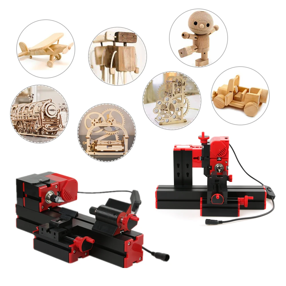

De messing draaien ging goed. Ik was verbaasd wat dat AliExpress-ding kon (voor die paar keer dat ik wil spelen goed genoeg, wel wat gemod, ander heb je er echt niets aan);
Het tappen was het probleem. Maar die draadnijder heb ik ooit een keer uit een €5 bak gepakt gok ik, in de trend van “als ik het ooit nodig heb”. Dat was dus geen succes.
Binnenkort een nieuwe poging met een andere, want deze kon denk nog geen boter snijden…

Ah!.. de EMCO Unimat 1… Ook een EMCO dus…'t staat er nu niet meer op, en EMCO maakt ze zelf niet meer, maar het ontwerp is wel degelijk van Emco, 'k wilde vroeger dolgraag zo’n ding hebben… en ik zit er nu ook nog wel eens naar te kijken… maar ach… ik heb een HBM C1, een Boley 8 mm W-Bed Horlogemakers draaibankje, een EMCO Compact 5 CNC en een EMCOturn 120… ergens moet ik een keer ophouden… :slight_smile:
dit zijn maar heel lichte machientjes, maar in de juiste handen is er best wel wat leuks mee te doen.
het beperkte motorvermogen is eigenlijk de meest beperkende factor 't bed kan meer hebben dan de motor kan leveren… :slight_smile:
het leuke is wel dat je em zo om kan bouwen tot freesmachine, en nog een aantal andere machines…en dat voor een bedrag waar je nog niet eens een klein draaibankje voor hebt… ( een EMCO Unimat SL bijvoorbeeld… gaat doorgaans minimaal voor 400,-)
op een Unimat 1 kun je geen draad snijden… dat moet je doen met een Snijplaat of een tap (buiten of binnendraad) ik dacht even aan draad snijden op een draaibank… maar daar moet je draaibank wel voor ingericht zijn, en da’s deze niet.

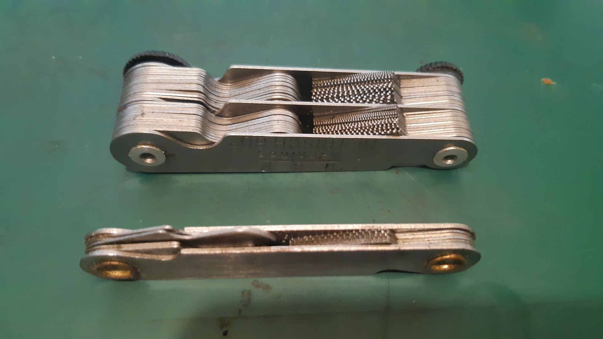

Draad heb ik proberen te tappen met deze set (ik kon hem ergens terug vinden), stevige afrader; https://www.bol.com/nl/p/tap-draadsnijset-koolstofstaal-40-delig-in-stevige-kunststof-opberg-doos/9200000036361902?referrer=socialshare_pdp_iphoneapp
Maar ach, we dwalen af. Het was wel leuk om te proberen, weer geleerd dat het moeilijker is als op de filmpjes op YouTube (wist ik al, maar ervaring opdoen is altijd leuk).
Het enige wat bruikbaar is uit die set… is het “Draadkammetje”… ik heb ook wel eens zo’n set gekocht bij de Lidl… handig om beschadigde draad op te frissen…en er zitten vaak ook minder gangbare draadsoorten in (Gasdraad) en dat kan dan weer handig zijn voor Compressor aansluitzooi…
die set is bij mij verre van compleet… maar het draadkammetje…bewaak ik met mijn leven… :)… hoewel ik ook een veel uitgebreidere heb van HBM…
Die dus… onmisbaar als je geconfronteerd wordt met “rare schroefdraad”… en die heb ik in de tijd dat ik in de medische techniek werkte genoeg gezien… van die vage inchmaten… 31/128" /27 TPI… dat soort werk… :crazy_face:

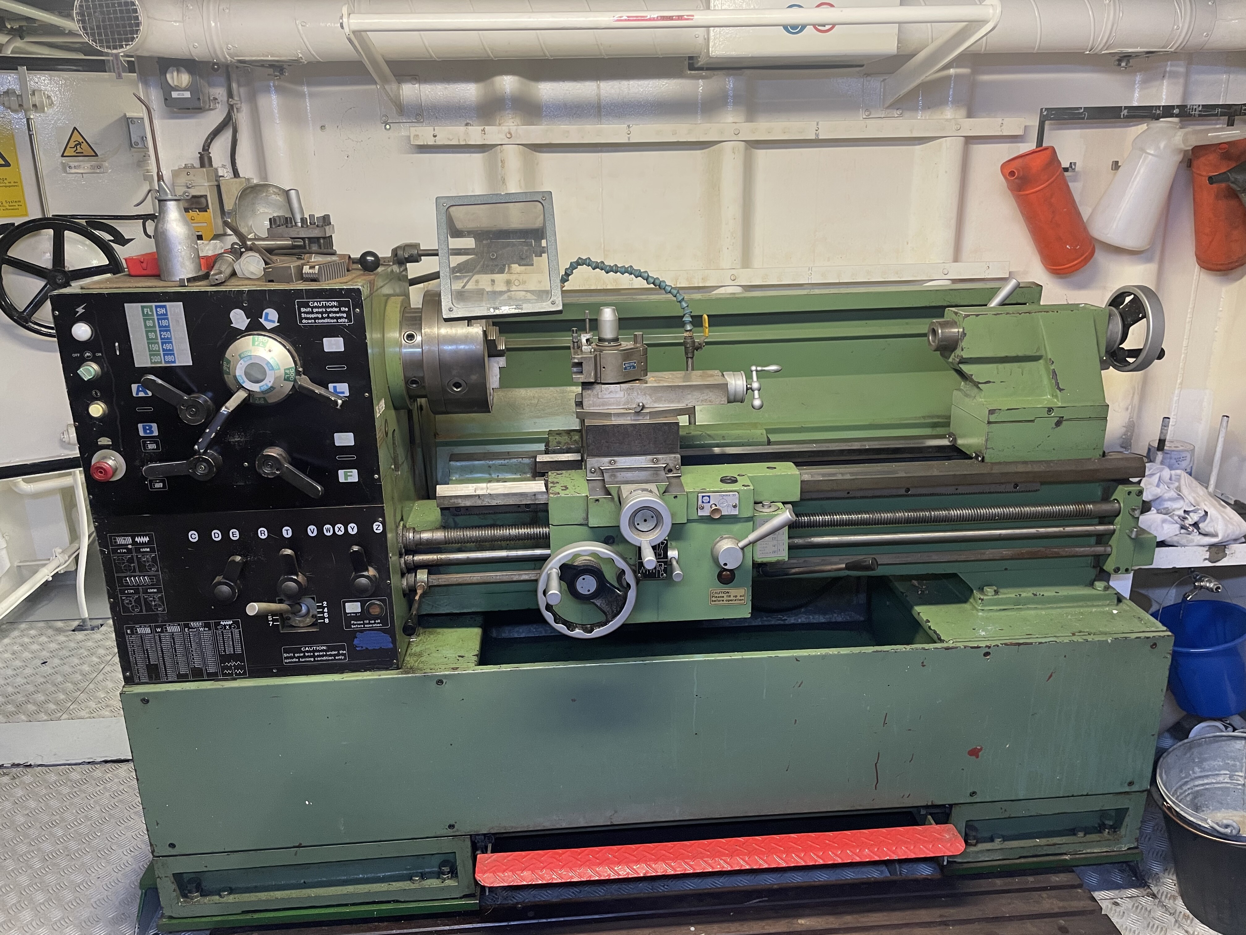

Kom maar langs voor een lesje op de ouwe oost-Duitse kaiser Wilhelm :sunglasses:
'k weet niet welk merk machine dat is… maar da’s een serieus brok “Gußeisen”…
is dat de bijnaam van de draaibank, of de naam van het schip waar ie aan boord staat?.. 't lijkt in elk geval dat ie aan boord van een schip staat…
Dit.
Die naam heb ik hem gegeven.
Oud, maar oerdegelijk.
De kolomboor/freesmachine hebben we Friedrich genoemd. Net zulk lomp degelijk spul.
Draaibank is trouwens van Gebrüder Howaldt.
