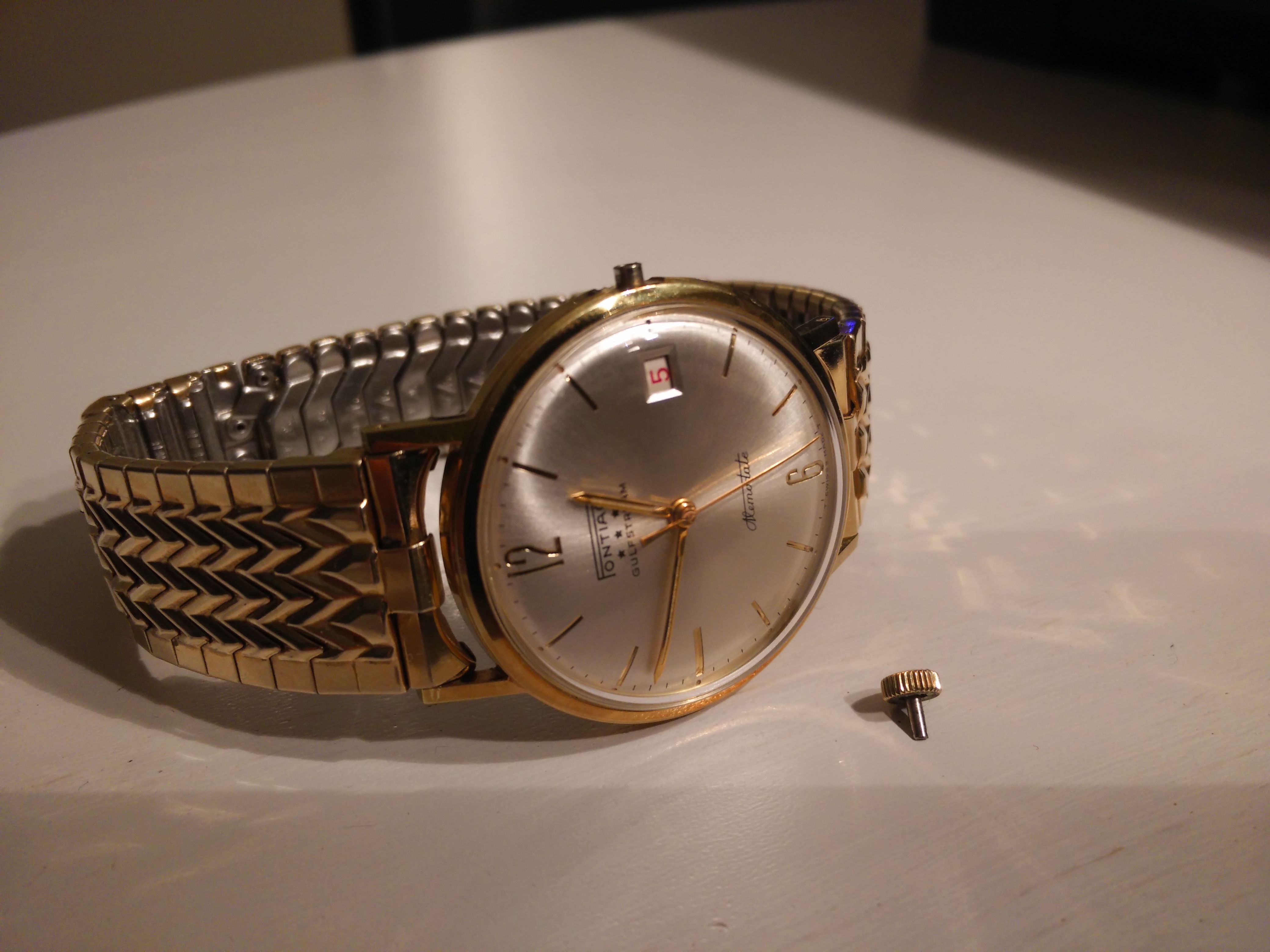

Vandaag uit België een pracht van een Pontiac Gulfstream Memodate ontvangen. Nagenoeg in nieuwstraat en dat voor een hele nette prijs.
Alleen …
De stift is/lijkt gebroken. Het deel met de kroon is terug te plaatsen en als ik voorzichtig draai kan ik het horloge wel opwinden. De wijzers en datum verstellen is niet mogelijk en het horloge loopt trouwens keurig.
Het lijkt erop dat er eerder is getracht de kast te openen, de zien de krasje op het deksel. Geen uitsparing en geen mogelijkheid om een kastopener te gebruiken.
Is dit eenvoudig te herstellen of is de stift naar zijn grootje? En is zo’n stift makkelijk te verkrijgen?
Het is een gedeelde opwindas, kroon er uit trekken en uurwerk er via de voorkant uit trekken. Glas eerst verwijderen natuurlijk. Een deel van het “mannelijke deel” van de as is afgebroken. Die assen zijn nog wel te krijgen gelukkig.
Jammer dat iemand dacht dat het horloge een drukdeksel had

Bij jou is het vrouwtje kapot, mannetje zit in het uurwerk.
Met lucht in de kroon tube kun je het glaasje eruit ploppen.
O ja, het vrouwtje bedoelde ik dankjewel
