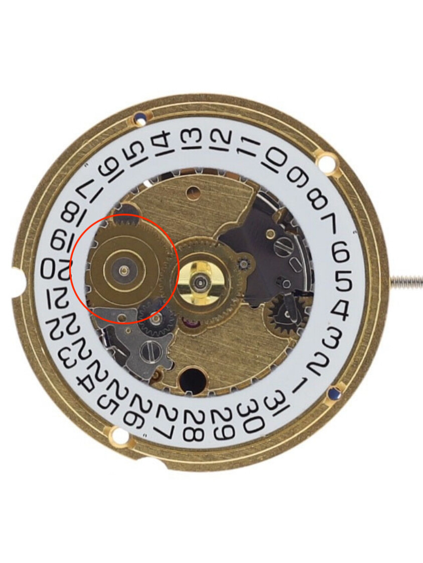

Ook bij quartz net hetzelfde, er zit een datumverzetrad in met veertje en die verzet de datum dus mechanisch.
Foto is een quartz, je ziet dus raderwerk, dus deels mechanisch en de rode cirkel toont het datumverzetrad met een veer ingebouwd om de datumschijf te verzetten.
Onder de rode cirkel (onder dat metalen plaatje) zit de datumpal met veer, je wil dus bij het plaatsen van de wijzers er voor zorgen dat de tand van de datumschijf net bovenaan op de tand van het palletje zit, maar toch de datum net niet verspringt. Dat is balanceren en voorzichtig draaien aan de kroon tot net niet. Maar je weet dus niet of het nog 1 sec van verzet is of 10 sec… dus tot op de seconde juist positioneren? Onmogelijk tenzij gewoon geluk hebben.
