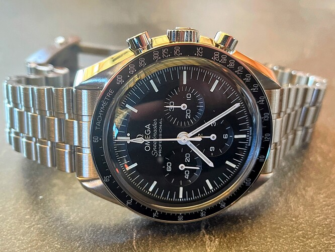

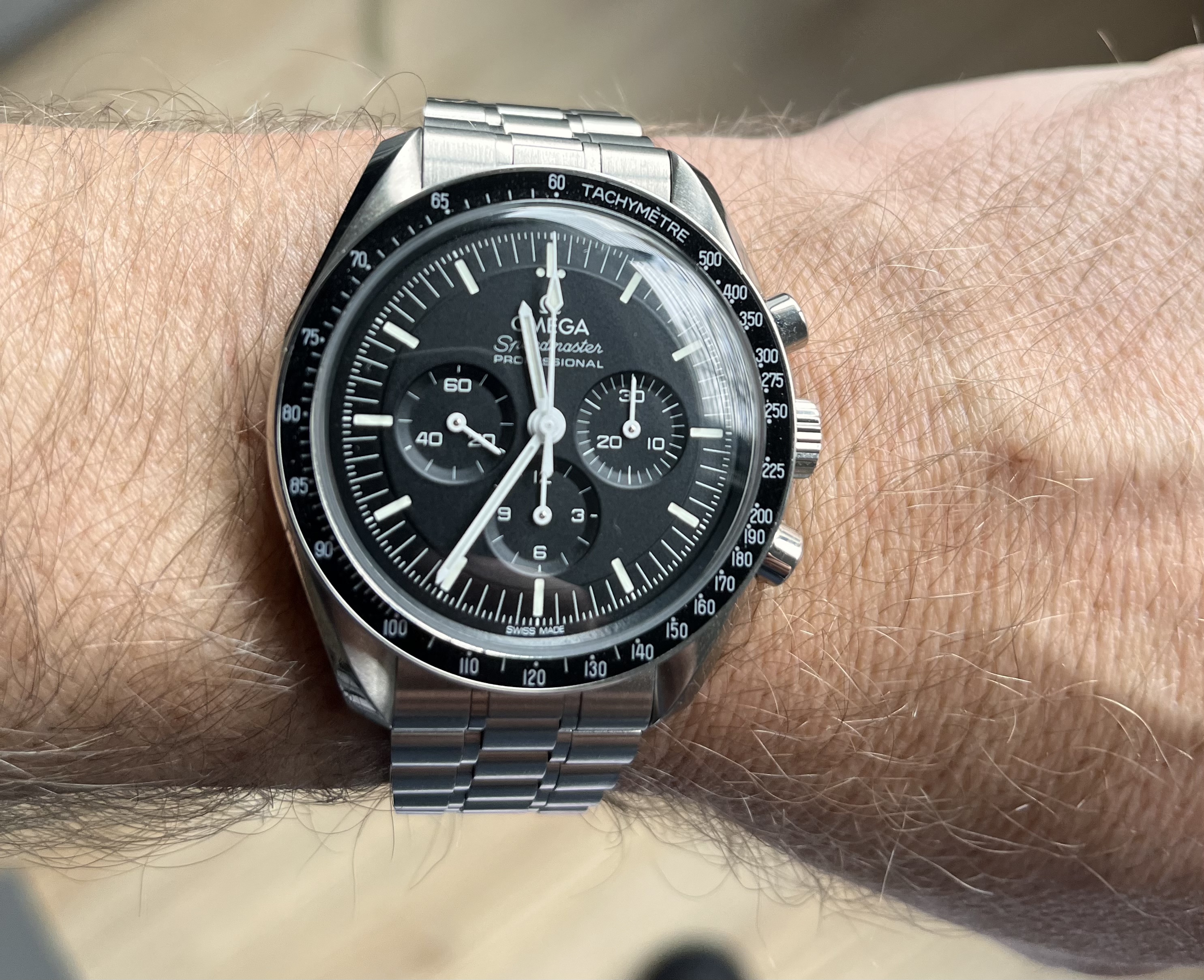

Eindelijk……na jaren kijken passen twijfelen (is hij niet te saai te mainstream te voor de hand liggend)… heb ik Januari de Speedy pro (met nieuwe sluiting) in mijn collectie… ik ben gegaan voor de plexi versie omdat ik de kleur van de plaat dan net iets mooier vind…
Nu na een aantal maanden van dragen is de liefde alleen maar meer geworden. De kleur van de plaat die soms zwart soms grijzig is… de band is veel mooier dan op de foto’s of filmpjes te zien.
Ik heb echter wel een vraag als ik heb in de ochtend opwind (20 slagen ongeveer) en ik leg hem in de avond weg op zijn zijkant dan heb ik nu een aantal keer gehad dat hij de volgende ochtend gestopt is met lopen… (de chrono staat niet aan) en volgens mij moet er een gangreserve van 52 uur op zitten…. Doe ik iets verkeerd?
