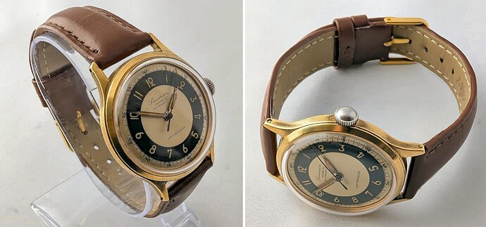

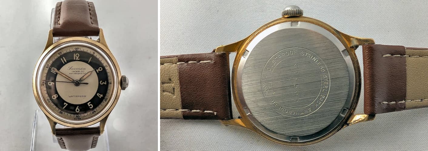

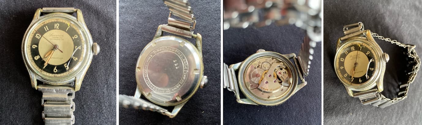

Wat er uit het pakje kwam leek goed op de foto’s van de Zweedse verkoper:

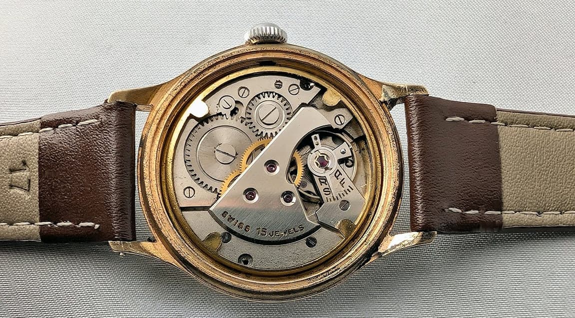

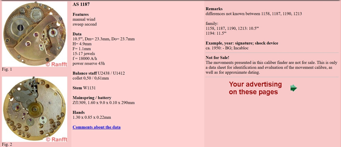

Verrassing: Twee keer draaien aan de kroon en de oude Suverän begon gelijk te lopen! Het wijzerverzet werkte ook en de uitlijning van de wijzers was o.k., netjes strak op 12 uur. De caseback eraf en even naar het uurwerk kijken. Dat zag er zeer netjes uit. De configuratie zag er bekend uit en al snel wist ik dat het een AS 1187 moest zijn. Volgens de Ranfft Pink Papers inderdaad uit ca. 1950.

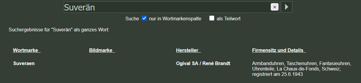

De herkomst van het merk is niet helemaal duidelijk omdat ook Mikrolisk niet altijd helemaal eenduidig is, maar ik hou het er op dat als Mikrolisk, dat soms moeite heeft met diakritische tekens zoals een a met een umlaut en dan Suveraen schrijft in plaats van Suverän. Als ik daar rekening mee houd, dan kom ik uit bij Ogival SA van René Brandt
René Brandt. Let op: dus niet de Louis Brandt van de Omega horloges. Maar wel ook de fabrikant van de Ogival horloges en dat was destijds echt een goed kwaliteitsmerk. Ik hou het voorlopig op de bekende combinatie van Zwitsers horloge voor de Zweedse markt. Pikant: Er bestaat een destijds speciaal voor de Zweedse markt gemaakt Omega horloge, dat zeer gezocht is en dus duur en dat als modelnaam:… Suverän heeft. Concurrentie? Merkvervalsing? Louis Brandt en René Brandt familie?

Terug on topic: Technisch was alles dus eigenlijk met mijn knutsel aankoopje best in orde. Er was zo te zien waarschijnlijk niet onverantwoord aan gesleuteld, het ding was alleen intensief gebruikt en gedragen.

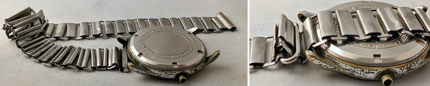

De binnenkant was in orde. Wat vond ik aan de buitenkant? Een raar metalen ladder bandje. Dat haalde ik er gelijk af. Het glaasje was gekrast en gebarsten en rijp voor de kliko. Daar hielp geen polijstbeurt meer. Geen probleem, zo’n glaasje is eenvoudig te vervangen. Het enige echte probleem dat overbleef was het behoorlijk versleten en aangetaste kastje. Het chroom was aan alle randen en hoeken verdwenen en het er onderliggende base metal / messing was met diepe putten ingevreten. Eigenlijk niet meer te redden met polijsten en eventueel opnieuw (laten) verchromen. Dat zou zoveel inspanning en werk vereisen dat het viel in de categorie ‘lastiger van sterven als van begraven’ - zoals een goede oude vriend van mij vroeger wel eens opmerkte als zich een taak voordeed die niet te realiseren was.

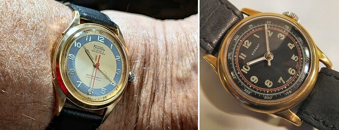

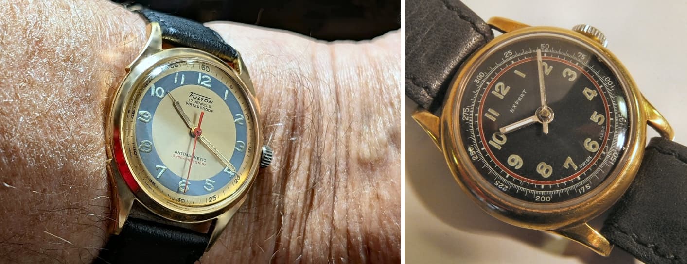

Het paste, het kastje was behoorlijk viezig, maar daarvoor hebben we een ultrasoon reinigingsmachientje. Er was één nogal opvallende afwijkende eigenschap: het kastje was niet verchroomd of van staal, maar Gold Plated. Nu heb ik in mijn collectie nog een paar van die klassieke bullseye horloges met een ‘militaire’ wijzerplaat, die ook een vergulde kast hebben en dat vind ik helemaal niet verkeerd staan. Hieronder twee voorbeelden uit mijn verzameling: een Fulton uit ca. 1950 en een mogelijk nog iets oudere lekker primitieve Expert met Brac 39 penanker, waar ik nog steeds geen passende secondenwijzer voor heb kunnen vinden.

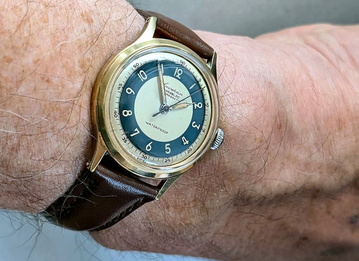

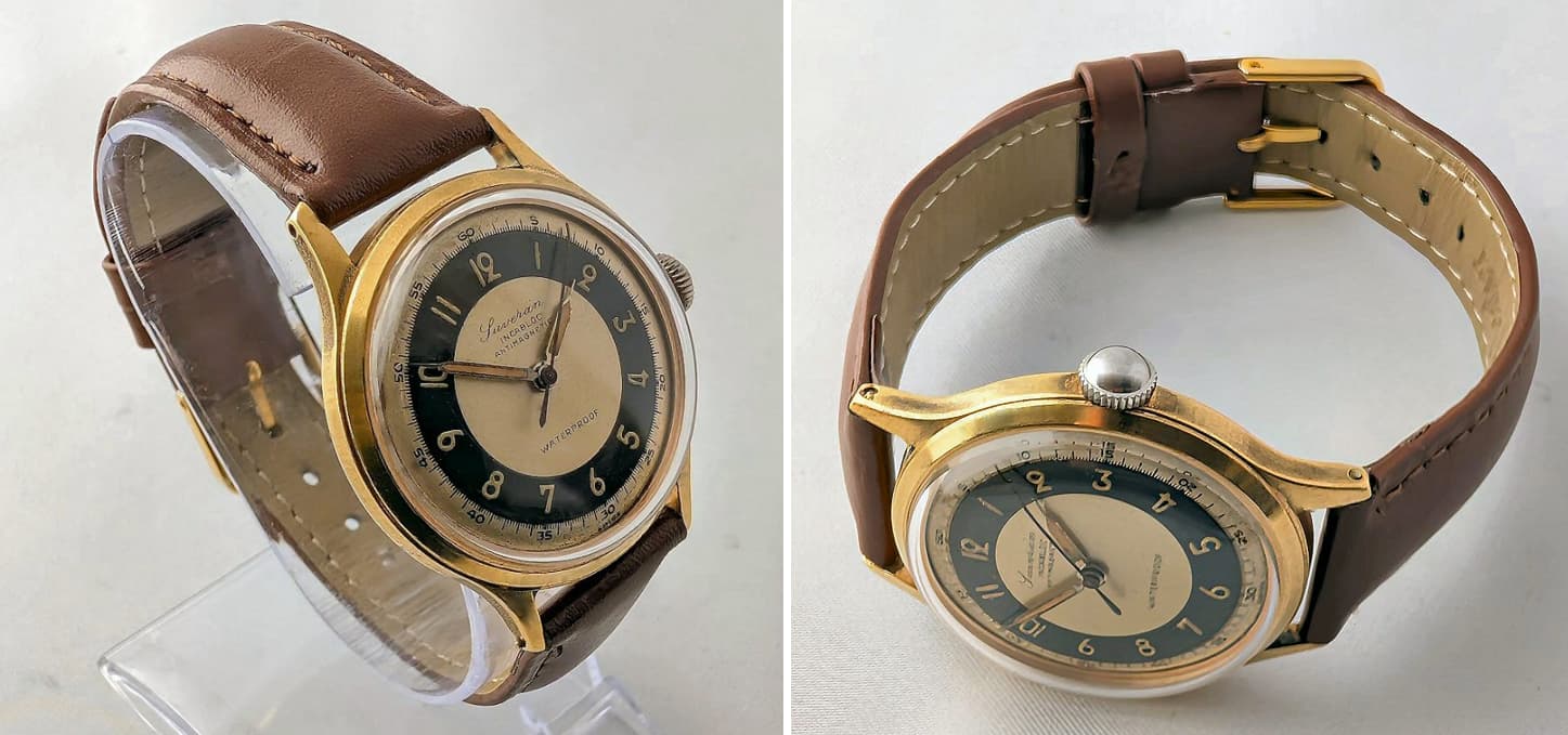

Het geheel gaat er dan zó uitzien:
Meer dan dat ik blij ben met het resultaat kan ik er verder niet over vertellen. Ik hoop dat jullie, beste HFferjes, plezier hebben in het lezen en plaatjes kijken van mijn zoveelste van toevalligheden aan elkaar hangende horloge opkalefater verhaal en sluit hiermee dit relaas af.

Mooi! En met de kleur van de lume richting goudbruin lijkt het alsof die zo geleverd was. Moest je een goudkleurig kroontje erbij willen, laat de maat weten en dan graaf ik eens in de voorraad van wijlen Josef. :smile:
Goede suggestie. Ik wilde er nog een stukje ‘origineel’ op laten zitten, maar als het op de foto zó opvalt dat het kroontje verchroomd is, kan er misschien toch beter een goudkleurige op. Ik heb zelf een redelijk diverse voorraad (vintage) kroontjes, maar mocht daar niks bij zitten, laat ik het je alsnog weten en dan bied de voorraad van wijlen Josef misschien uitkomst. Sowieso alvast bedankt, Lennert.

Het metalen bandje lijkt me toch een klassieker te zijn: een Bonklip of imitatie daarvan, met een relatie met de krijgsmacht, net als de Suverän…

Wat het bandje betreft: Ik denk een imitatie, gezien de primitieve constructie en de lage kwaliteit van de sluiting. Wel typisch Zweeds. Die Bonclip achtige bandjes waren in de jaren 40 - 60 zeer populair in Scandinavië. Vaak ook gemerkt met iets van ‘Sandvik stål’, o.i.d.

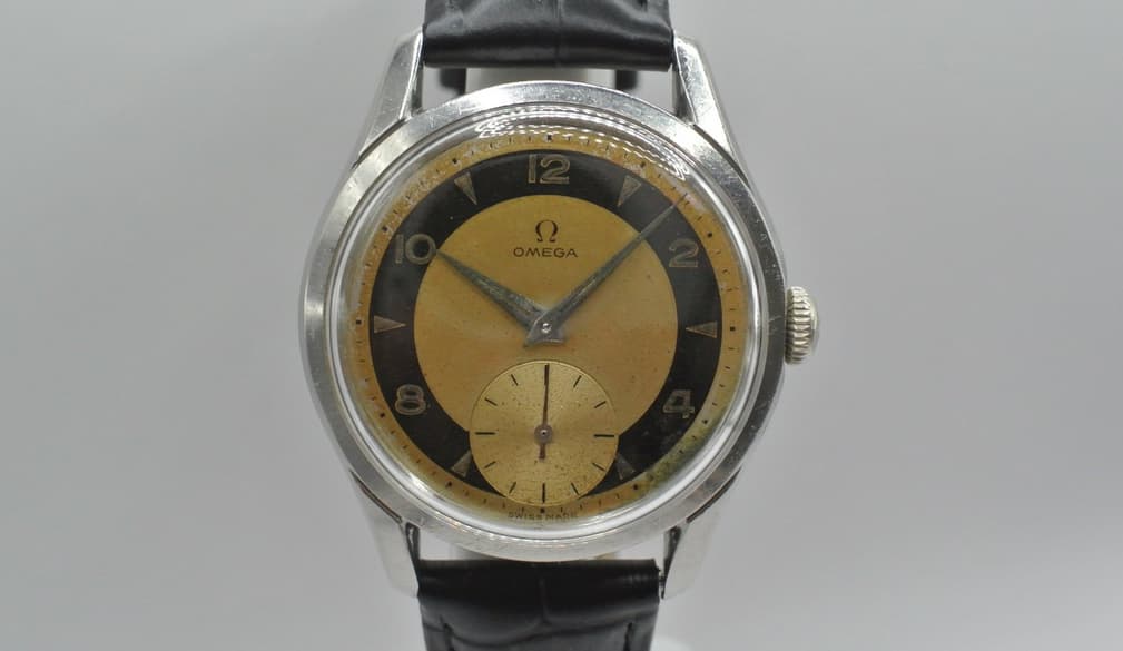

Wat het horloge betreft, in elk geval ‘Military Style’, zeker waar het origineel in een witmetalen (verchroomd) kastje gemonteerd was. Maar niet military Issued, dan had dat op de caseback vermeld geweest en dan was het kastje ongetwijfeld van RVS geweest. Waarschijnlijk dus ook een imitatie; ik suggereerde in mijn postje al zoiets. Er is - uit die periode - een Omega, model Suverän (let op de Zweedse spelling) waar mogelijk wèl militairy issued exemplaren van bestaan. Die zijn zeldzaam en kostbaar. Het aardige is dat ze met een vrijwel identiek uitziende wijzerplaat zijn uitgevoerd.
Hierboven een Omega Suverän (plaatje van internet). Voor een beetje fatsoenlijk exemplaar worden prijzen van 1000 tot meer dan 2000 Euro gevraagd… Mijn Suverän was aanzienlijk goedkoper…
