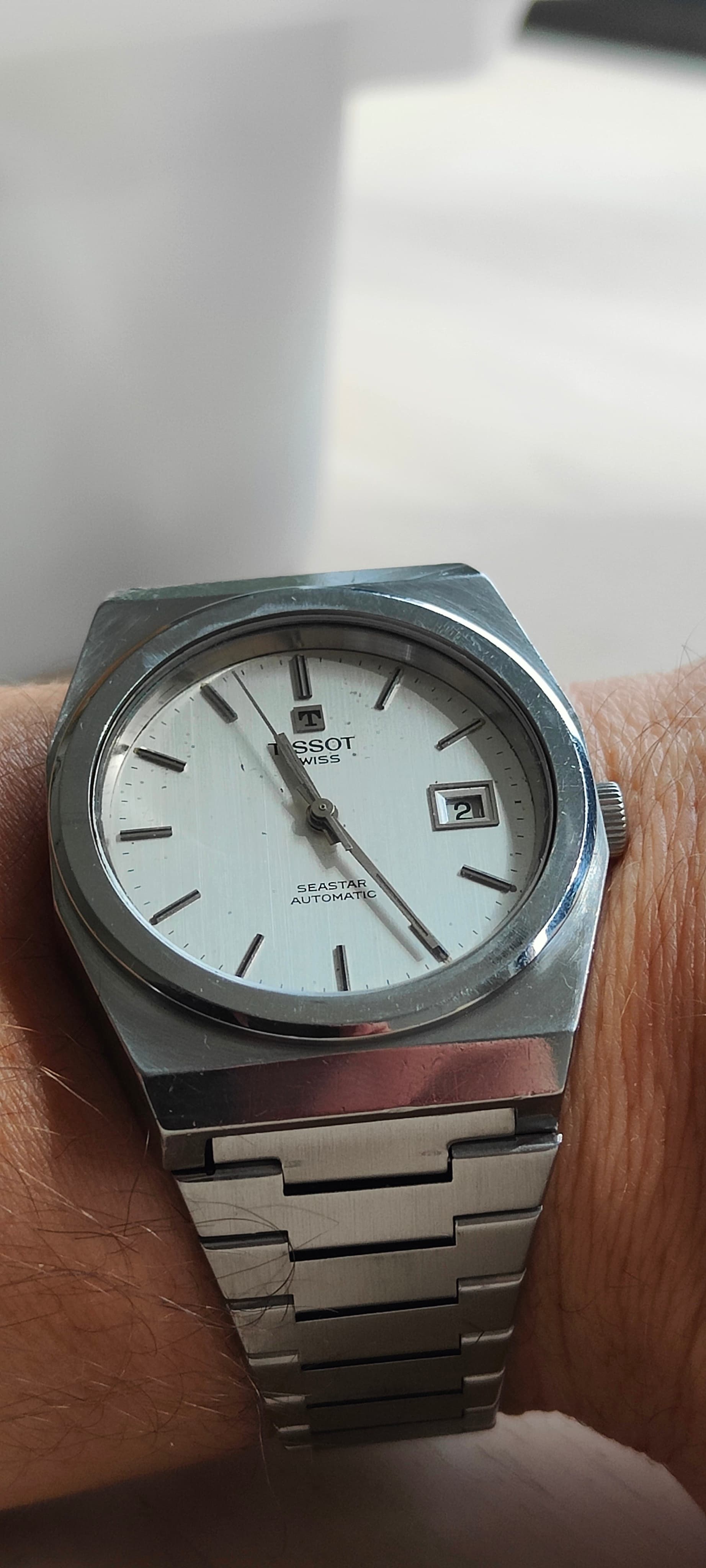

Nieuwste aanwinst is net binnen. Een Tissot seastar automatic. Met wat PRX vibes.
Er is echter iets raars aan de hand. Hij loopt mooi goed volgens de aanduiding in de caseback is hij ook eind 24 geserviced. Uurwerk ziet er ook clean uit. Maar soms kijk ik en ineens staat ze 10 minuten achter. Dan zet ik em weer goed en is het een hele tijd ok. Dna plots weer. Het gaat om het 2481 uurwerk dat ze delen met Omega (als 1481)
Iemand een idee aan wat het zou kunnen liggen?

Net viel men oog erop dat de seconde wijzer wel blijft maar lopen maar de minuten wijzer niet of amper beweegt. Kan het dat de wijzer te los zit op de as?

Dit vraagt helaas om een nieuwe service maar dan bij iemand met verstand van zaken. Kijk even op de bekende lijst met horlogemakers met HF recensie.
Het lijkt er sterk op dat de minuutpijp te weinig wrijving heeft waardoor de wijzers niet goed worden meegenomen.

Minuutpijp wrijving is te weinig…
Inderdaad minutenpijp, veel voorkomend probleem bij Tissot. Maar dat is al meerdere keren benoemd. Succes

Ondertussen heb ik de cannon pinion vervangen door een een uit een donor en het probleem is opgelost. Bedankt voor alle info!
