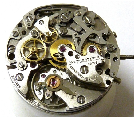

Gelijk maar even een stukje historie over de uurwerken. De oorsprong van het uurwerk in deze Stadium ligt bij het Lemania CH27 uurwerk, de 27 mm kolomwiel chronograaf die ontwikkeld werd rond 1940, hieronder te zien met Tissot markering.
Dit uurwerk is vooral beroemd geworden door Omega die dit uurwerk vanaf 1950 als kaliber 320 (twee register) en 321 (drie register) gebruikte (daarvoor heette het bij Omega 27CHRO) waardoor dit uurwerk uiteindelijk met de Speedmaster op de maan belandde.

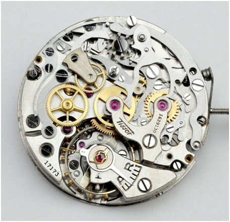

Halverwege de jaren vijftig werd dit kaliber doorontwikkeld tot de 1200 serie uurwerken, waarbij de kolomwiel schakeling werd vervangen door een nokschakeling. De twee register variant hiervan, de 1277 is dus te vinden in de Stadium. Tissot gebruikte voor dit uurwerk ook wel hun eigen nummer 870, maar de mijne draagt het Lemania nummer:
Overigens bleef de kolomwiel versie voortbestaan als Lemania 2310 en werd tot voor kort, zij het in flink gemodificeerde toestand onder andere nog gebruikt door Patek Philippe en Vacheron Constantin.
De nokgeschakelde 1200 serie werd in de jaren 70 weer doorontwikkeld tot de 1800 serie waarbij de karakteristieke hoefijzer brugvorm verdween en de beat rate werd verhoogd tot 21600 bph. Tissot gebruikte hiervan de 1872 en 1873 als kaliber 872 en 873. Ook deze serie uurwerken werd vooral bekend door Omega die de Lemania 1873 als kaliber 861 gebruikte als opvolger van de 321 in de Speedmaster.
