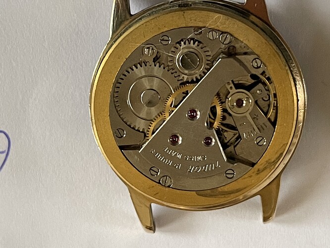

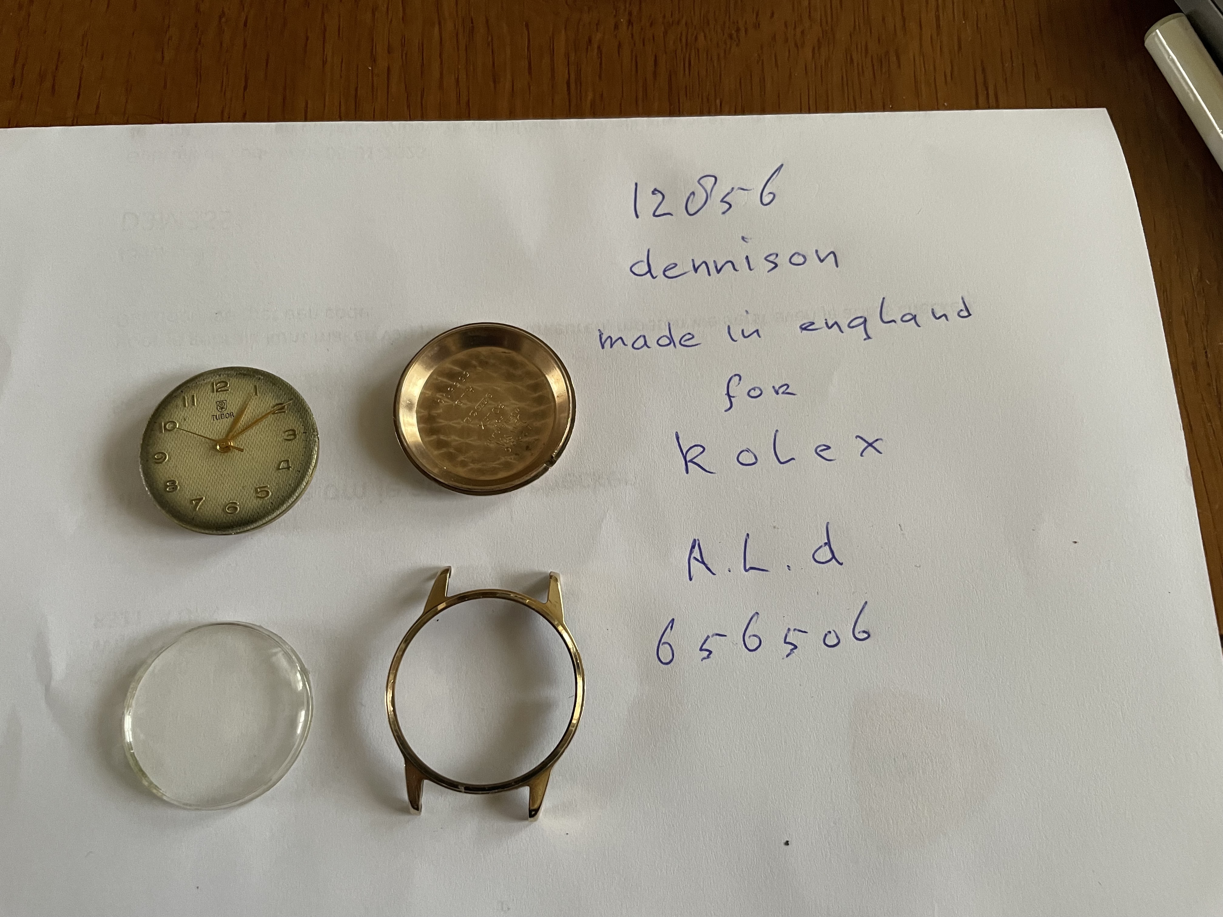

vandaag een leuk project binnen gekregen .
een 9 k tudor .
de kroon en stift mist , voor de rest compleet en netjes …
mocht iemand nog een stift en / of kroon hebben liggen , dan verneem ik het graag

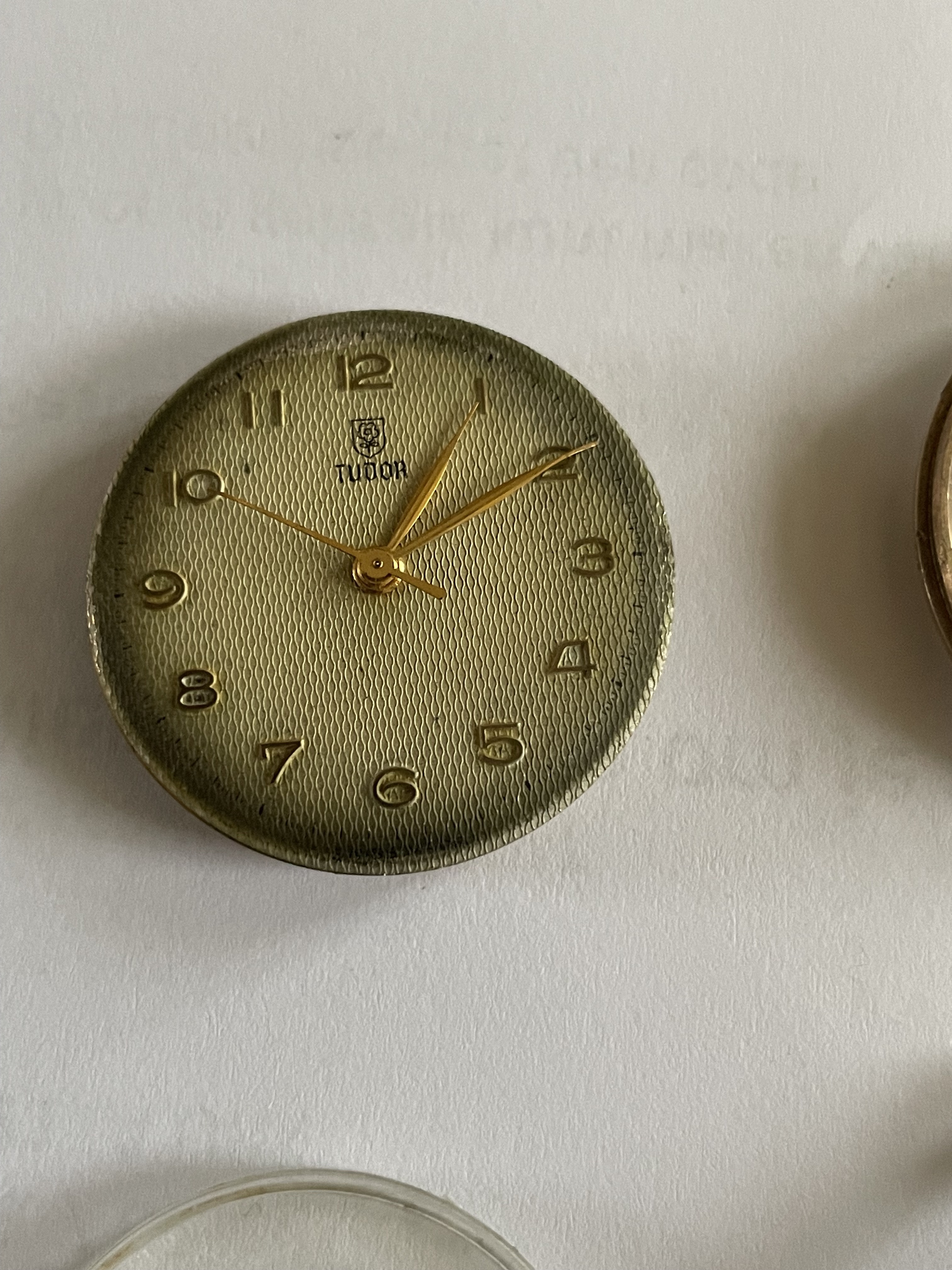

alleen de wijzerplaat is ietwat vuil , heeft iemand nog wat schoonmaaksuggesties , of zo laten
zie foto’s .

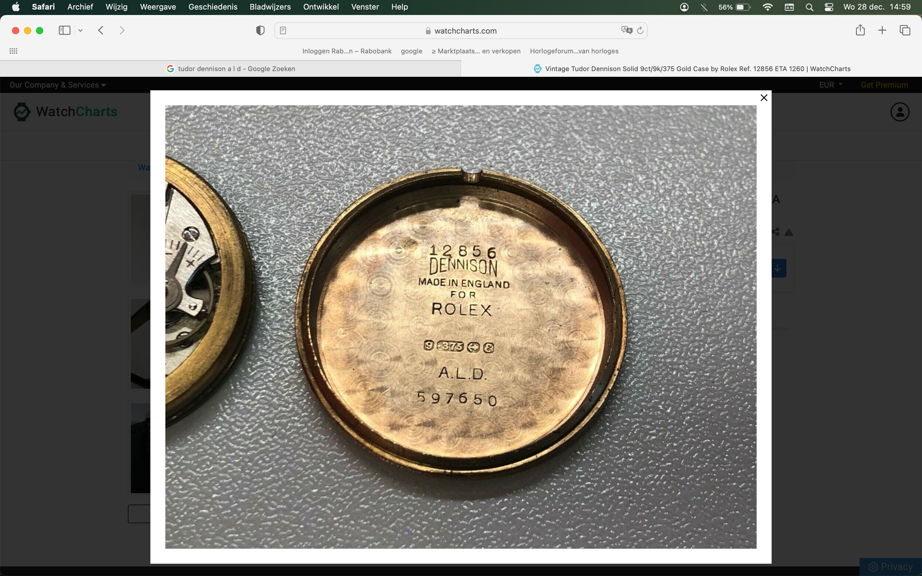

de laatste foto is te illustratie van de binnenkant deksel .

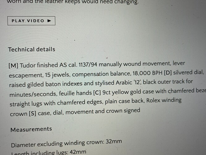

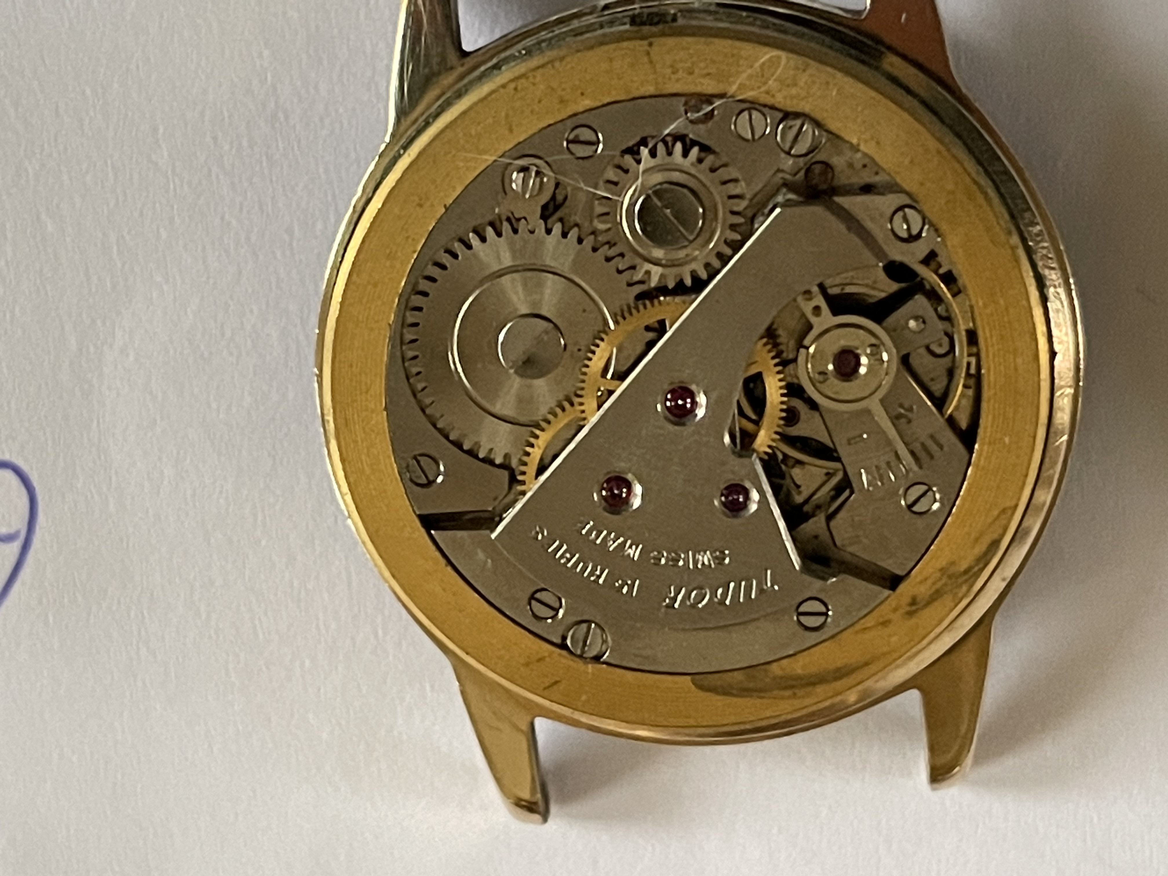

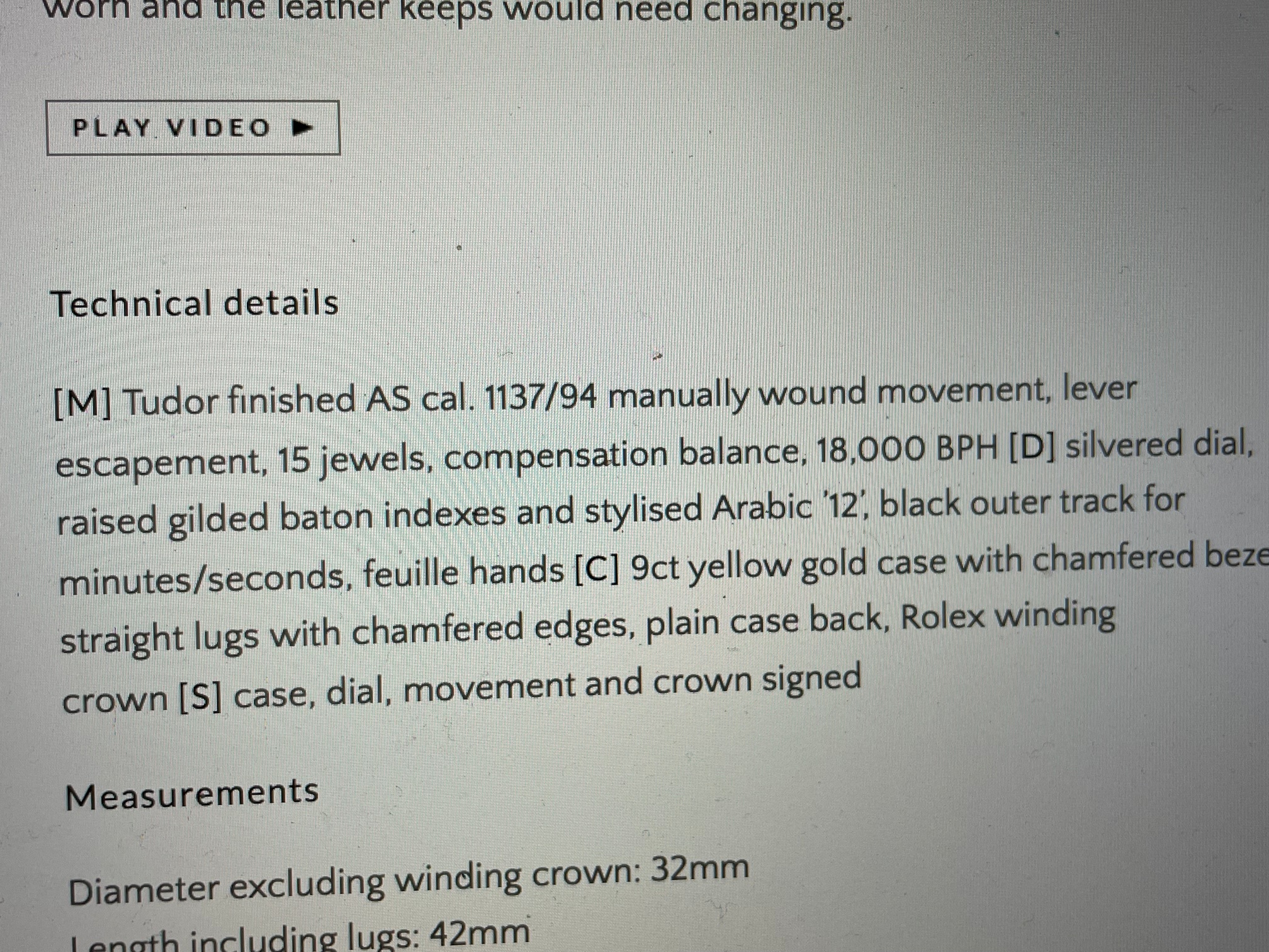

ik heb even zitten googelen , er zijn verschillende uurwerken gebruikt in dit type horloge , maar in dit geval blijkt het om een as cal 1137 / 94 te gaan .
zie foto .

https://www.windingstems.com/a-schild.php?caliber=1194
Hier dus, en dan nog even via CousinsUK of eBay een correcte kroon vinden. Even zelf wat doorspitwerk verrichten hoe die er uit gezien zal hebben, en hoe groot deze geweest zal zijn. Let ook op de as-diameter…! En zelf op maat maken en afwerken, hoop dat je dit kunt.

Wijzerplaat - afblijven, het wordt alleen maar erger als je er aan gaat lopen k*tten.

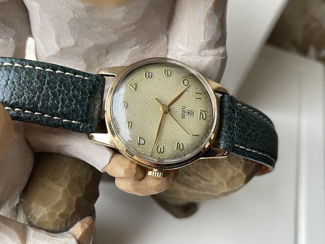

update ! dit is hem geworden . kroon en stift was noch even lastig , maar toch gelukt .

13
Prachtig horloge geworden. Veel plezier ermee!
