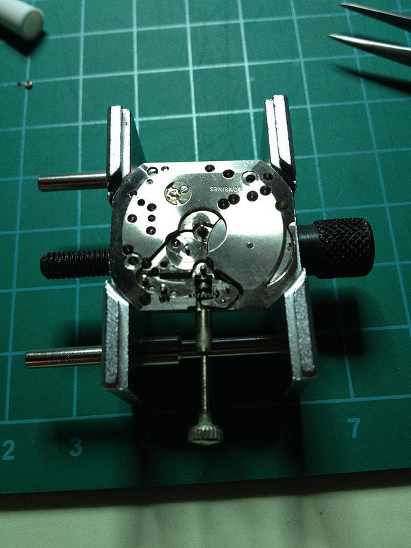

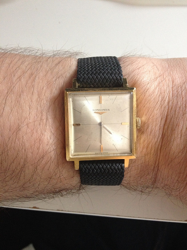

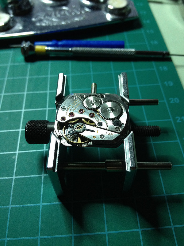

Onlangs heb ik met een ander forumlid een ruil gedaan waarbij ik eigenaar ben geworden van een Longines. Deze liep alleen niet, miste een wijzer, en had een kromme kroon. Kortom een projectje. Het is al een tijdje geleden dat ik een full service heb beschreven, dus deze hadden jullie nog van mij te goed.

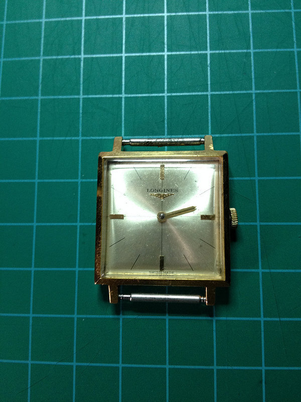

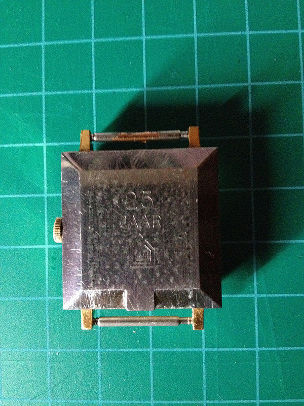

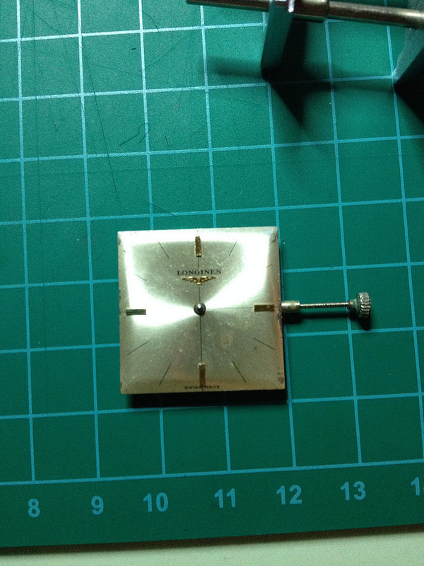

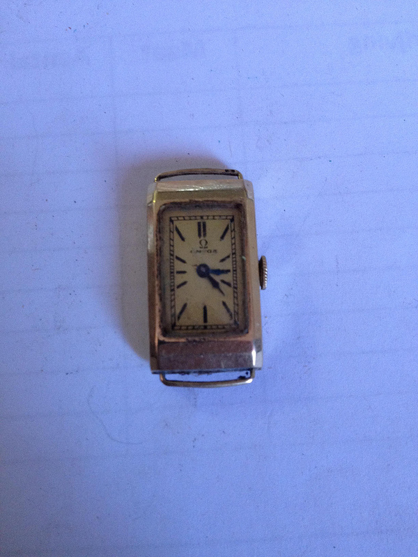

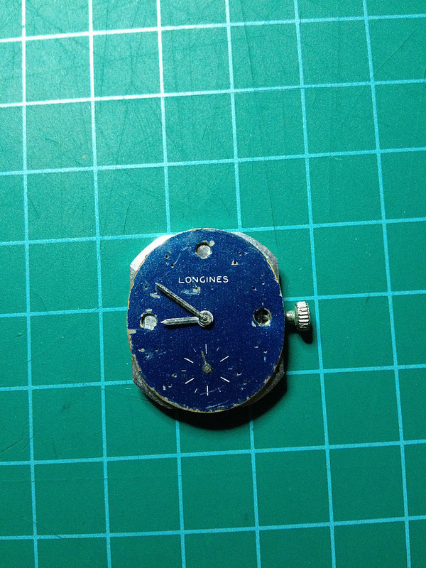

Het slachtoffer, een Longines horloge in een vierkante kast met een Longines 370 uurwerk, in deze uitvoering zonder sub-second. Dus een echte dresser.

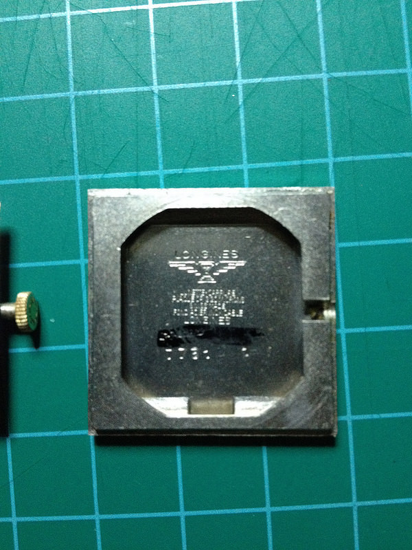

De achterkant is nogal versleten en blijkens de inscriptie is dit ooit een jubileum horloge geweest.

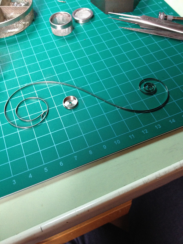

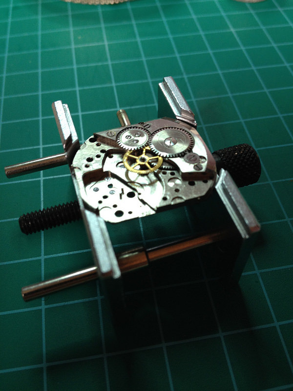

Omdat de spiraalveer meer leek op een achtbaan ben ik op zoek gegaan naar een nieuwe balans, dat is niet gelukt maar gelukkig worden er relatief veel lose uurwerken verkocht om als donor te worden gebruikt.

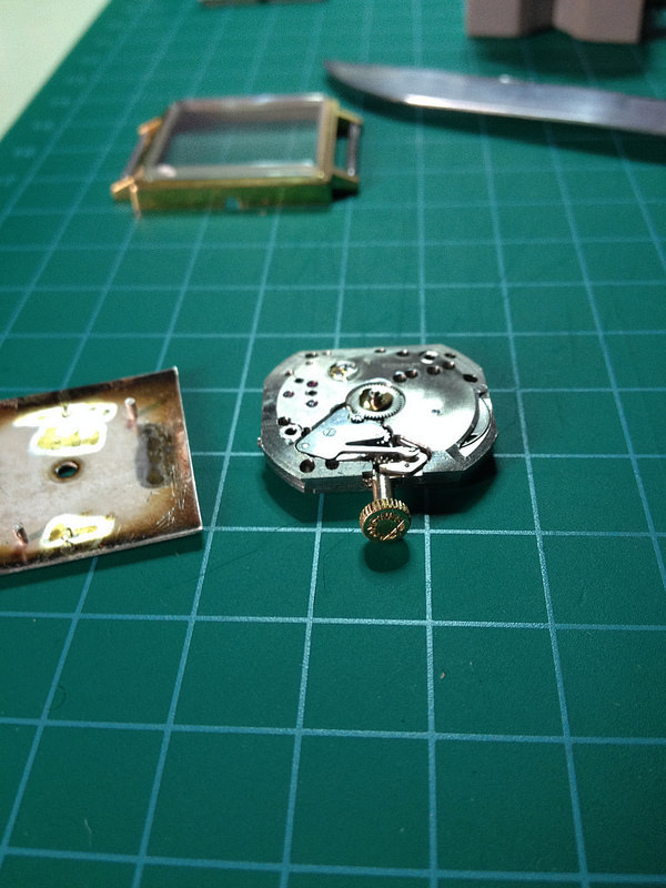

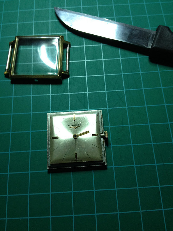

Het meest veelzijdige stuk uurwerkmaker gereedschap is een aardappelschilmesje, prima geschikt om kasten zoals deze mee open te maken
Binnenkant caseback

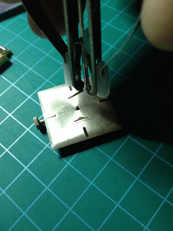

Met een Presto puller trekken we de wijzer los

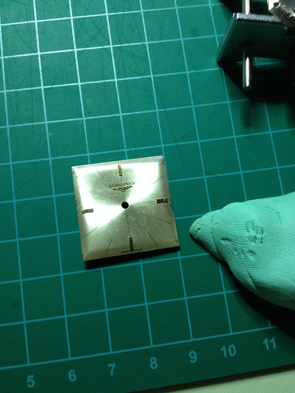

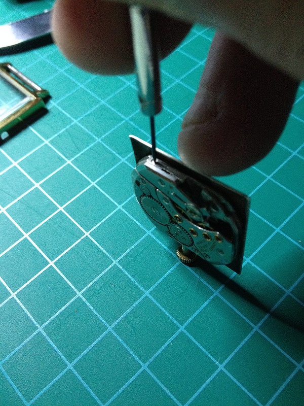

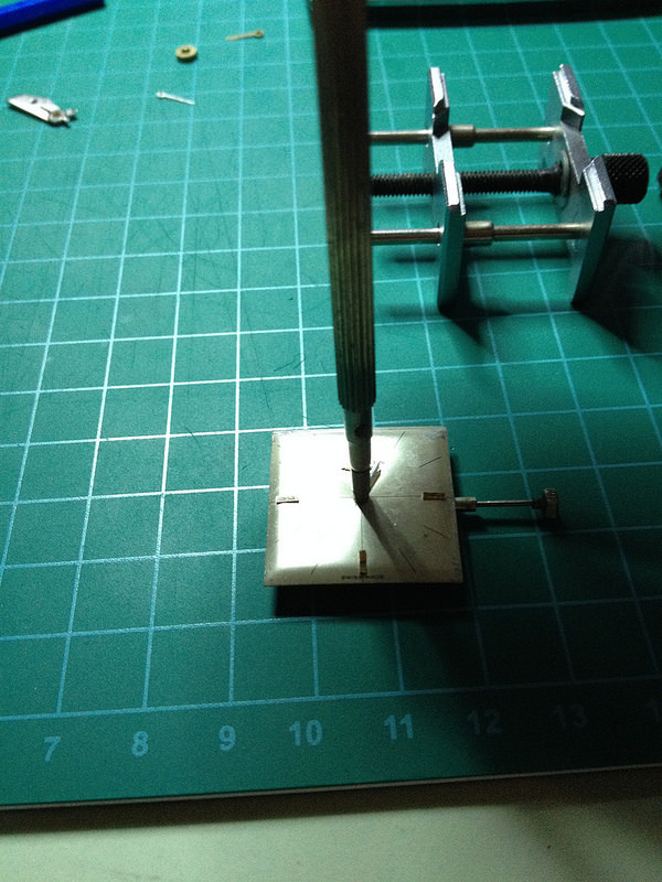

De wijzerplaat zit in de regel met twee schroefjes vast, draai ze los en je kunt voorzichtig de wijzerplaat er af halen

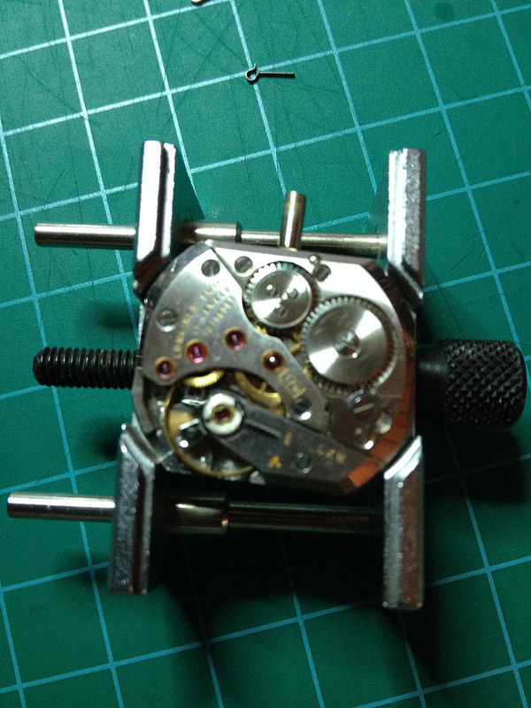

Het uurwerk dreef in de olie er lag echt een plas olie onder de wijzerplaat, alle onderdelen moeten dus worden gereinigd.

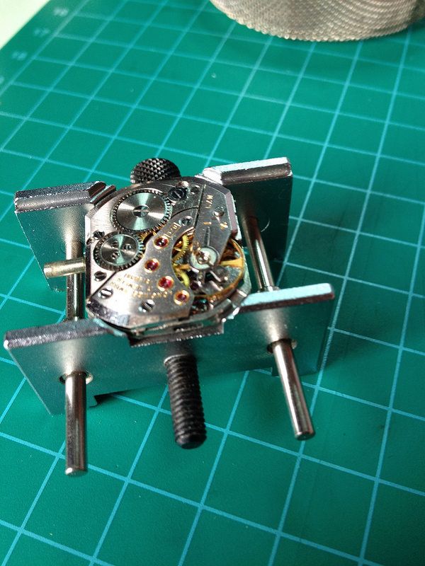

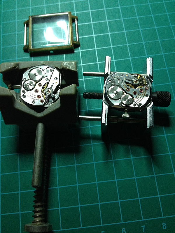

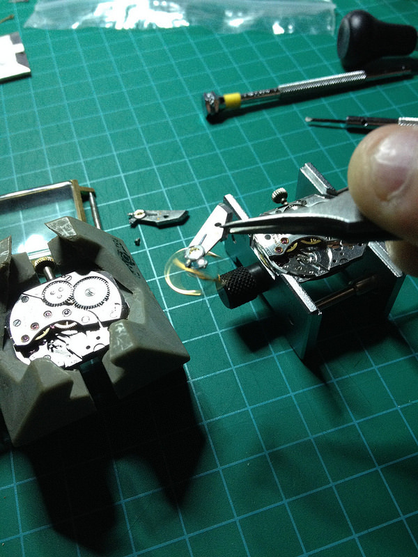

Zoals ik al aangaf was de spiraal defect, en misschien ook nog andere delen dus feitelijk moet je gaan bepalen vanuit welke basis je verder gaat, het oorspronkelijke uurwerk of de donor.
Bij de donor heb ik de complete balansbrug verwijdert en overgezet in het oorspronkelijke uurwerk, die daarop meteen begon te lopen. De vraag van net is daarmee beantwoord, we gaan gewoon aan de slag met het originele uurwerk.

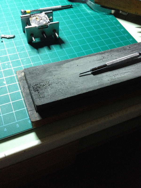

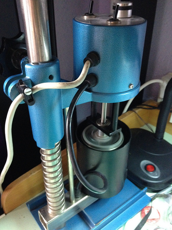

Even iets leuks tussendoor. Soms heb je van die schroeven die zo vast zitten dat je de schroevendraaiers er op stuk draait, nu kun je voor elke keer een nieuwe punt installeren maar dat schiet niet echt op, een alternatief is ze zelf weer aanslijpen.
Allereerst zet je de schroevendraaier er recht staand op en trekt een paar lijntjes totdat de punt 100% vlak is. Vervolgens leg je de schroevendraaier met een hoek van 45% op één kant en trek je deze een aantal keer over de steen totdat het vlakje mooi egaal is, zorg ervoor dat je de schroevendraaier zo plat mogelijk houdt. Herhaal daarna deze handeling voor de andere kant, en hij is weer super scherp.

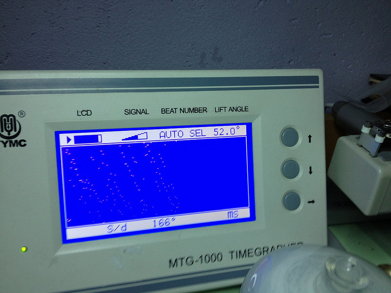

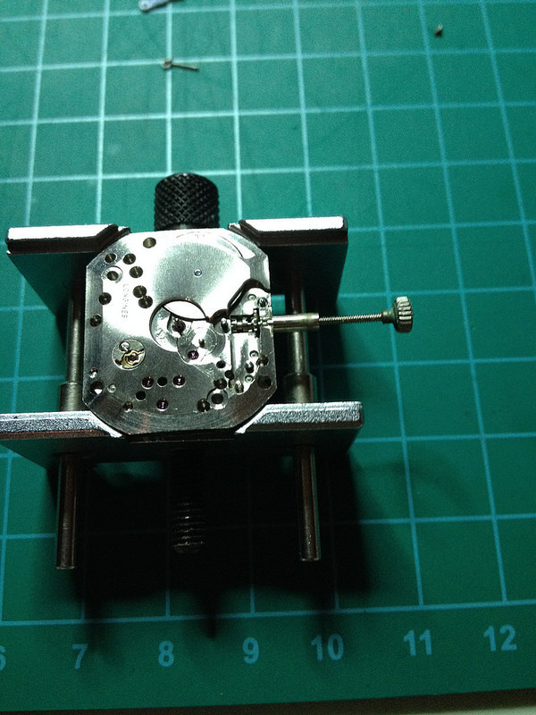

Goed, het uurwerkje loopt dus maar volgens de Timegrapher niet al te best, het is nog net geen sterrenhemel maar het komt er bij in de buurt.

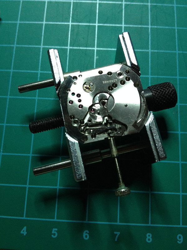

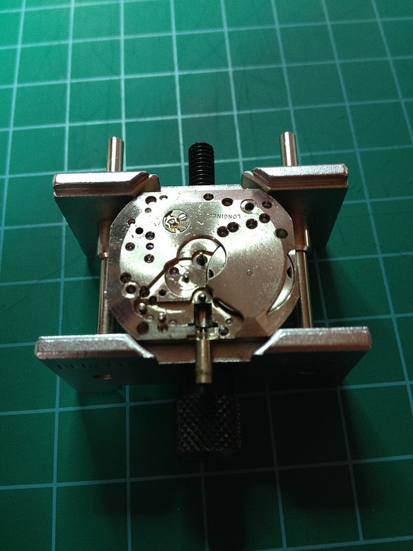

We gaan beginnen met de demontage van het uurwerk.
Omdat de minuutpijp altijd geklemd zit moet deze er ook met enige kracht afgetrokken worden, ik doe dat altijd met een presto puller.

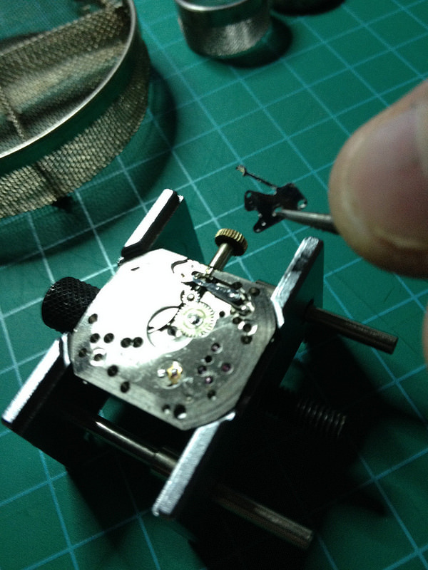

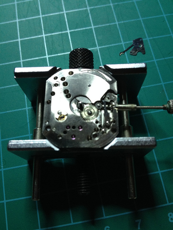

Tiretteveer verwijderd

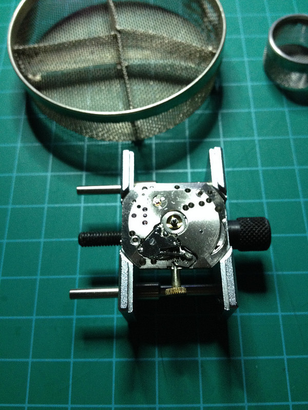

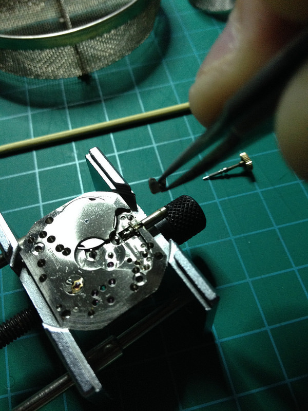

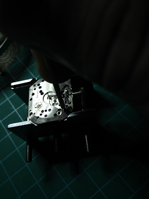

Bij het verwijderen van veertjes altijd even de veer met een pennenhout tegen houden zodat deze niet gaat springen, en geloof me dat doen ze (bij voorkeur in je gezicht)
Bij dit uurwerk zit de stift vastgeschroefd dus deze zul je aan de andere kant los moeten schroeven om de tirette los te krijgen, zorg altijd de tiretteveer en het kleine veertje daaronder al losgemaakt zijn anders schiet deze met geweld uit het uurwerk.
De tirette komt na het losschroeven aan de andere kant keurig los, de stift kan worden verwijderd.

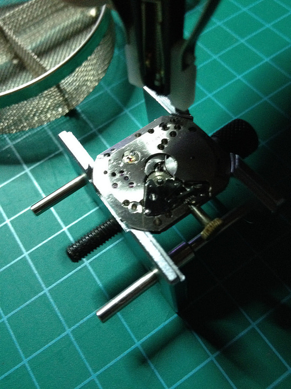

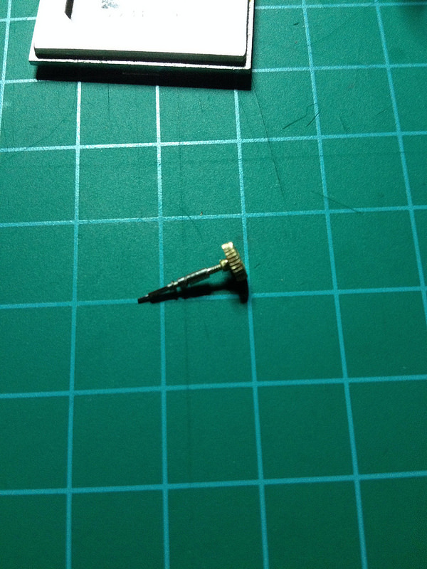

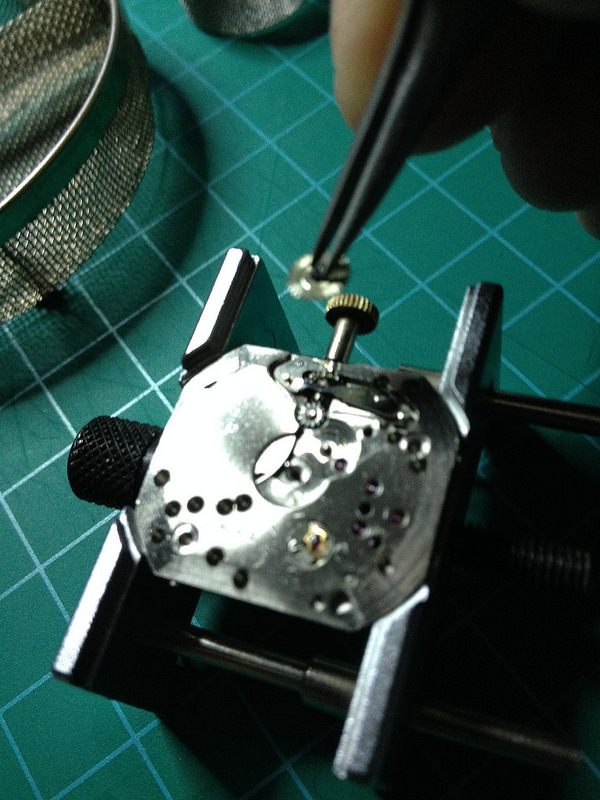

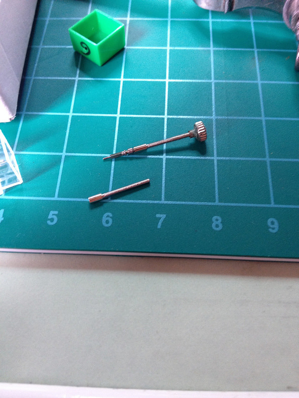

Zoals ik al aangaf zat de kroon scheef op de stift, ik was alleen zo stom om te denken dat ik deze via de stift ook weer recht kon buigen. Totdat deze afbrak… ouch! Gelukkig had de donor ook nog een stift, dus er is geen man overboord maar deze was wel fors te kort, in dit soort gevallen kun je een stiftverlenger gebruiken, waarmee je effectief het schroefdraad een stuk langer kunt maken. Op onderstaande foto zie je de verlengde stift en nog een losse extender.

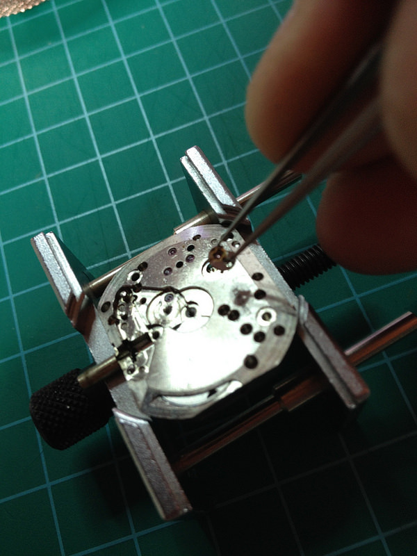

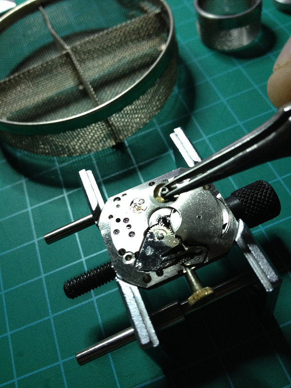

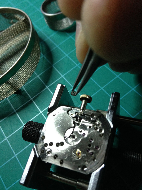

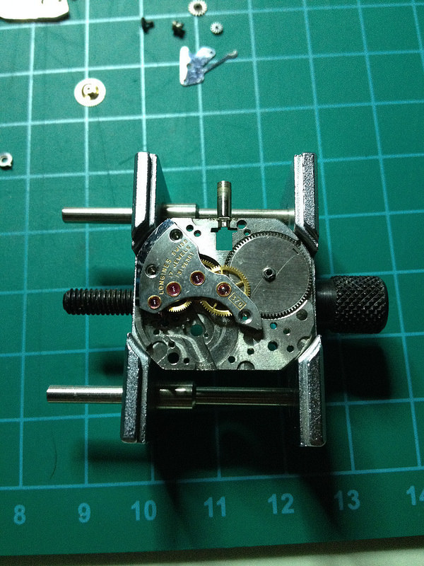

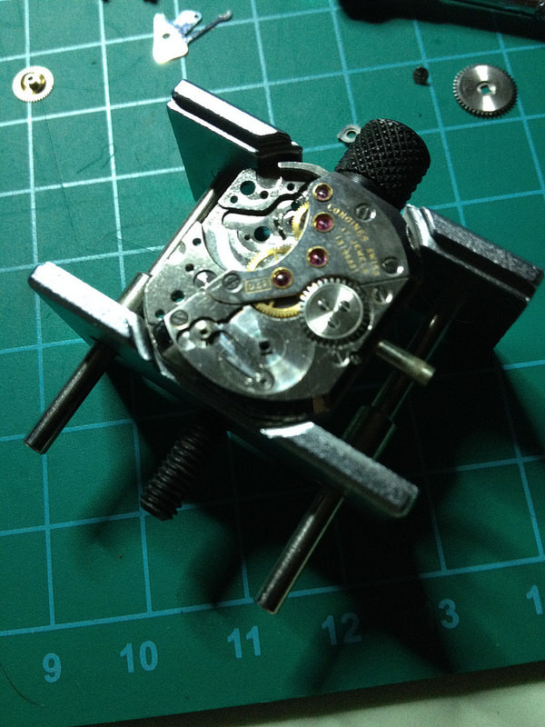

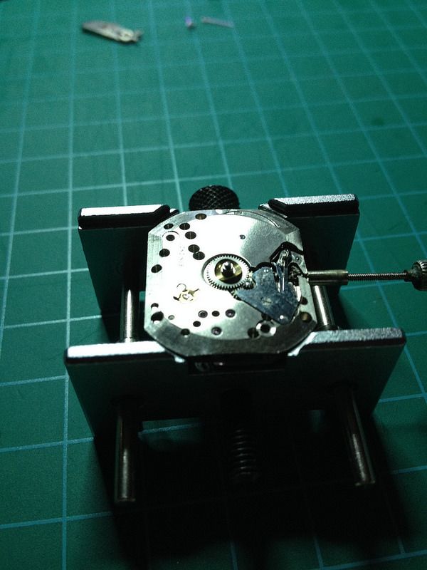

Deze kant van het uurwerk is nu bijna klaar. De balanssteen moet alleen nog worden verwijderd, in dit geval is het een steen in een houder die je als geheel kunt verwijderen.

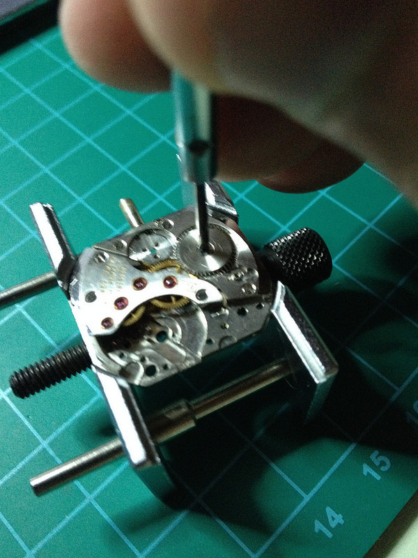

We draaien het uurwerk om. Het is nu zeer verstandig om eerst de veer af te laten, zet een forse schroevendraaier op de veertonschroef en draai deze een stukje op tot de klik vrijstaat, geef deze met een picet een duwtje en laat gecontroleerd de veer zichzelf rustig ontwinden.

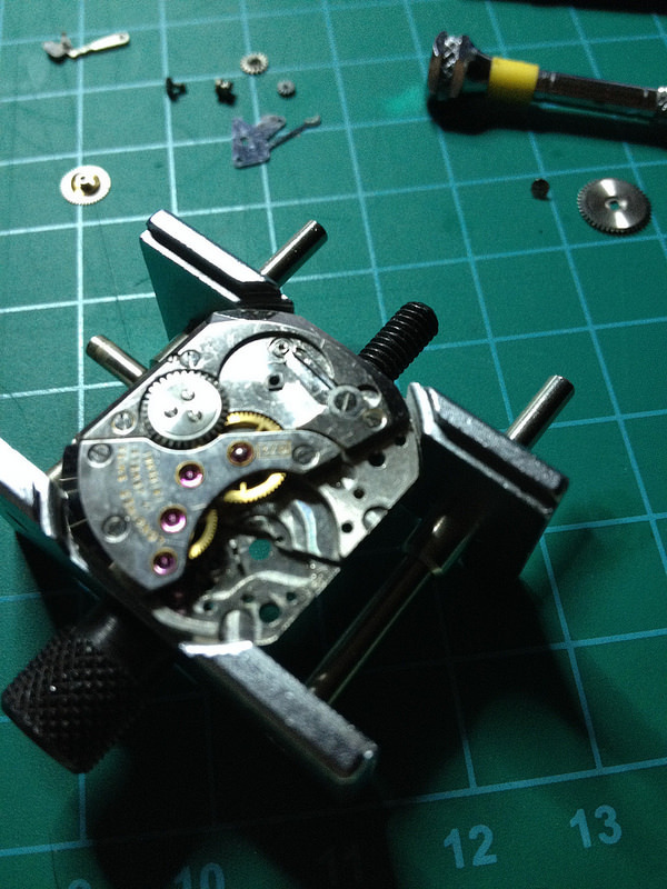

Open met een scherpe pincet de schokbescherming op de balans en verwijder de steen.

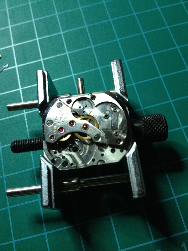

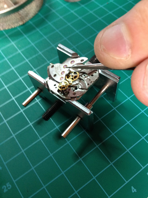

Verwijderd daarna de complete balansbrug en houd deze even apart.

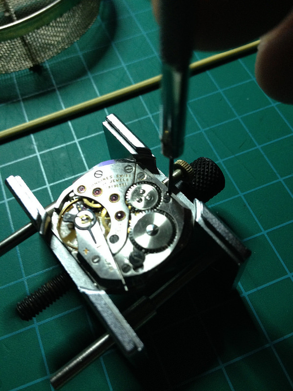

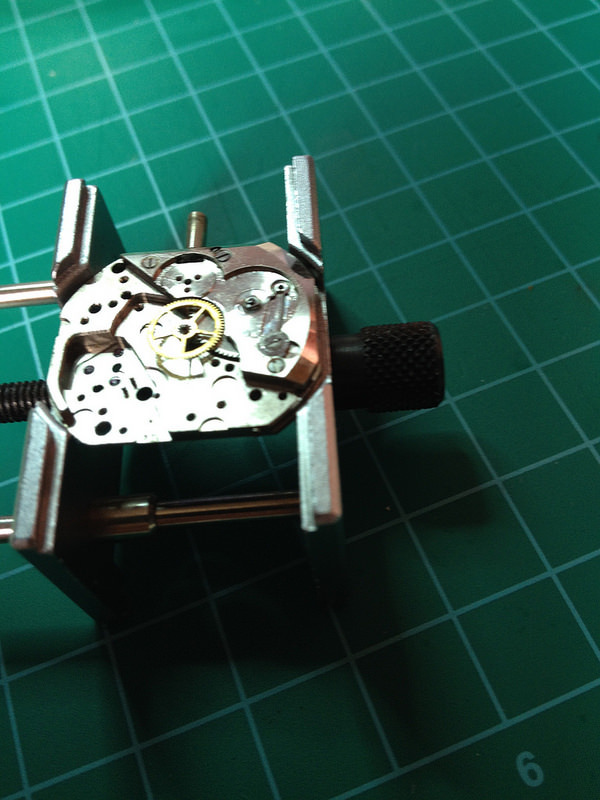

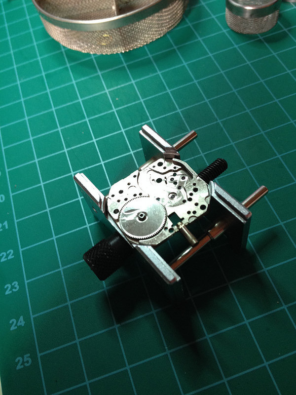

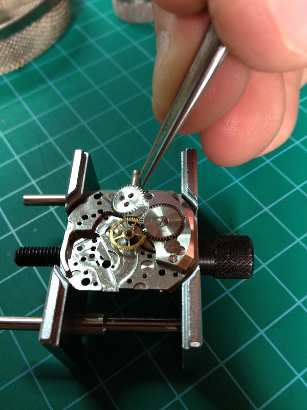

Schroef de brug boven het gangwerk los en verwijder deze. Verwijder daarna heel voorzichtig de raderen.
Het centrumrad wordt overlapt waardoor deze pas later los kan, onthoud dit zodat je het ook in dezelfde volgorde kunt terugplaatsen anders moet je sommige handelingen herhalen (heel irritant)
Het wisselrad bestaat uit twee delen, in dit geval uit een gefixeerd middenstuk dat stil blifjt staan en een ring die eronder geklemd zit. Een andere constructie die je veel ziet is een middenstuk dat wel draait maar waarbij de centrale schroef omgekeerd schroefdraad heeft zodat hij zichzelf niet kan losdraaien. Persoonlijk vind ik dit een mooiere oplossing.
Nu verwijderen we het veertonrad, de klik en het bijbehorende veertje

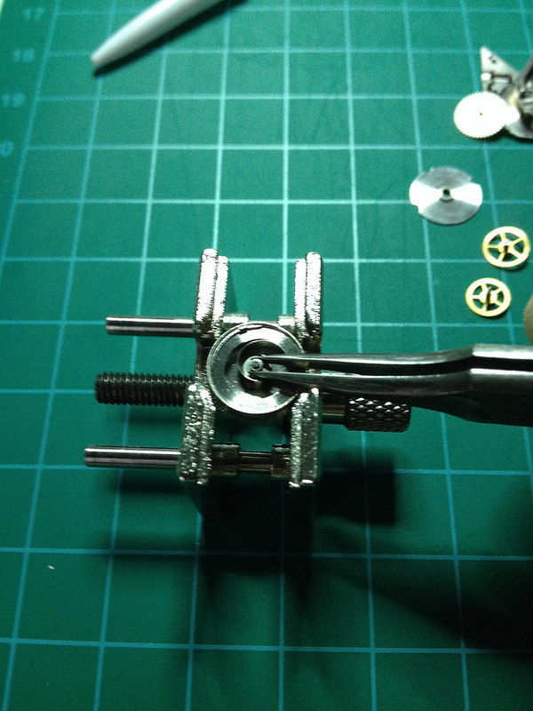

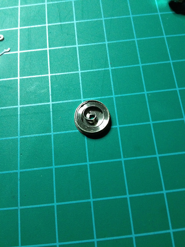

Zoals ik al zei het uurwerk drijft in de olie, op deze foto is dat goed te zien er ligt echt een bel vloeistof op de veerton

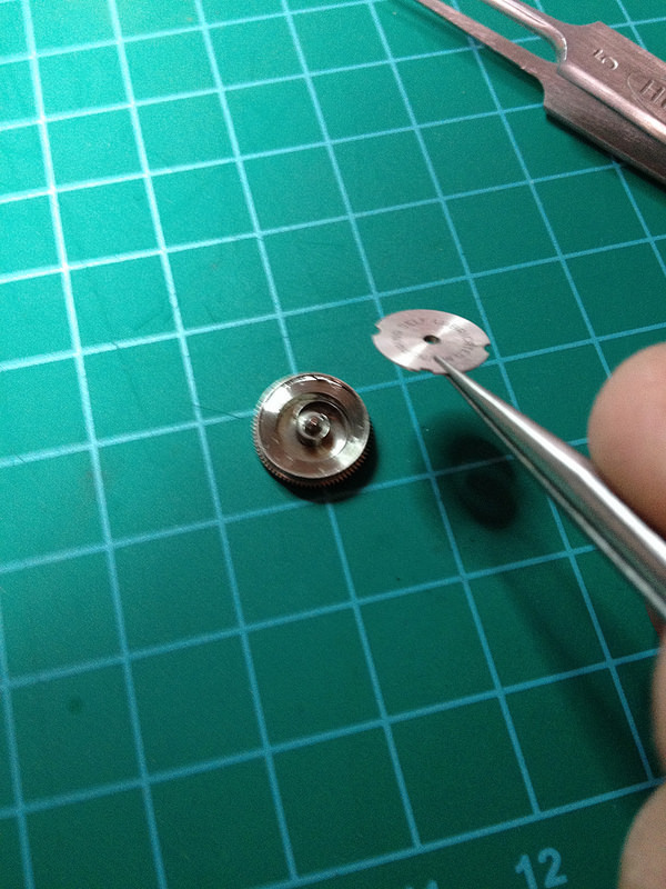

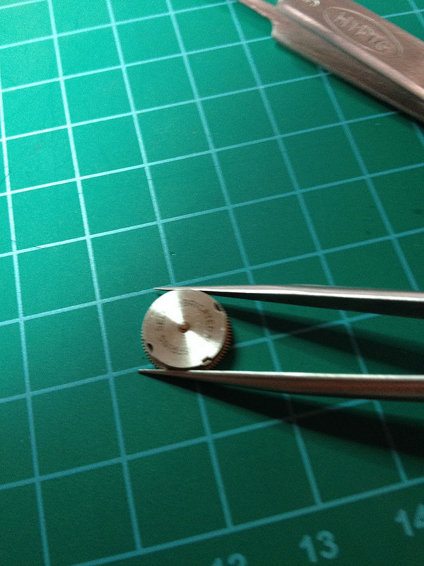

De veerton moet open om te worden gereinigd, dit doe je door met een pincet op de tandenrand te gaan staan en hard omlaag te duwen, hiermee duw je het deksel van de ton

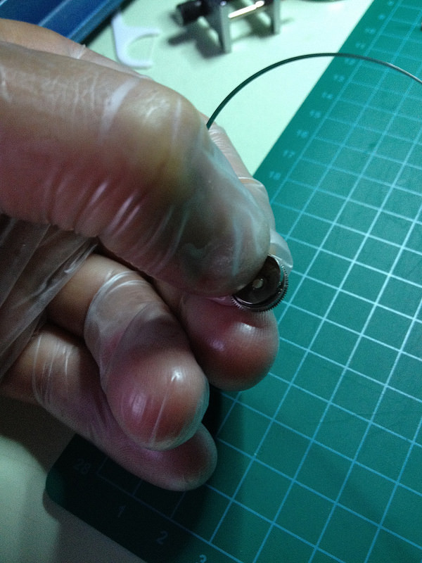

Het is cruciaal dat je weet welke kant de veer op moet gaan, in dit geval met de klok mee
Druk eerst met een pincet de veertonas er uit, en pak dan een losse winding op en trek deze voorzichtig uit de ton, omsluit met je vingers de veer zodat deze er niet met geweld uit knalt, als het dan meevalt hoef je hem alleen uit de knoop te halen…

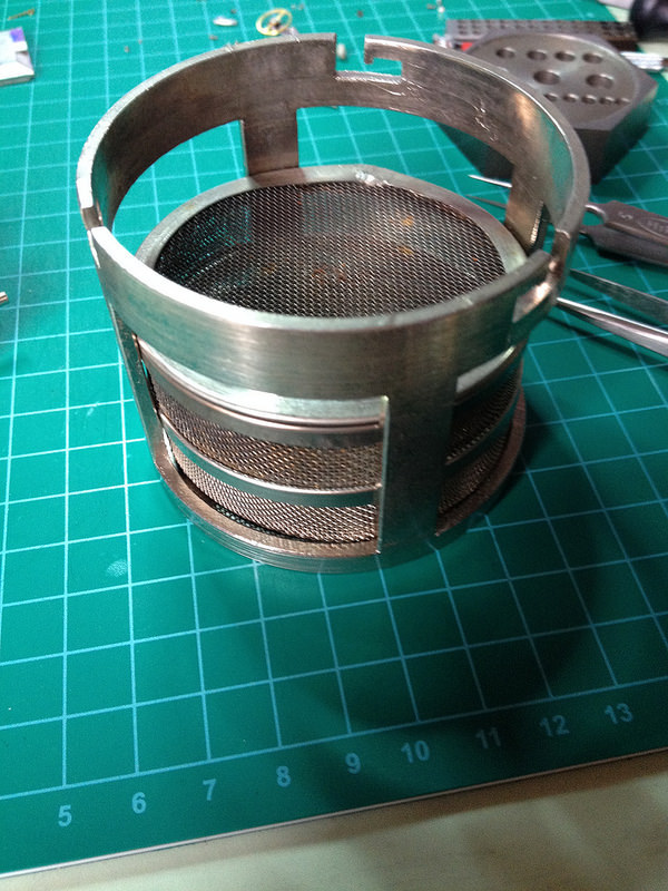

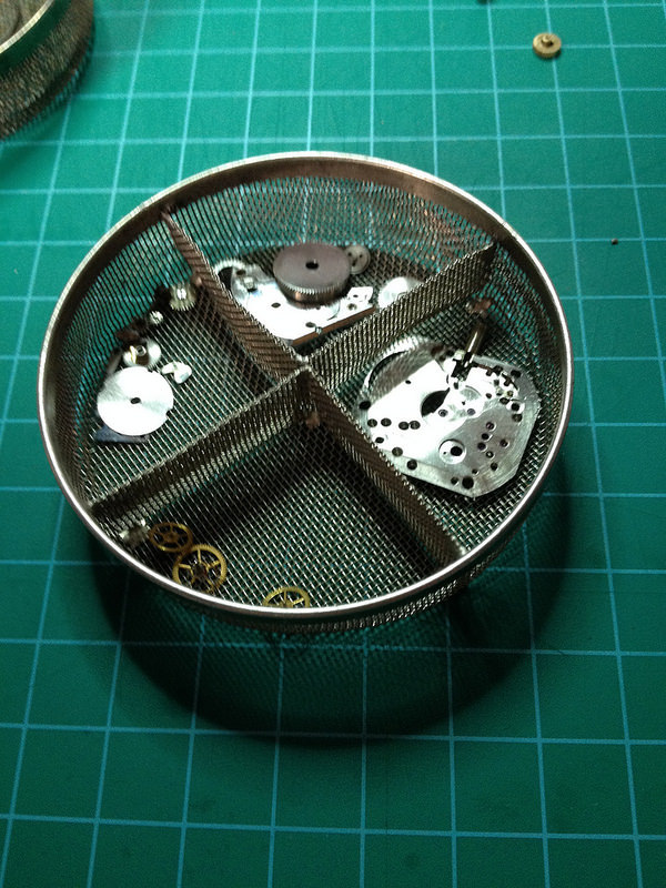

Goed, ik doe alle onderdelen in schoonmaakmandjes
Ik heb een zeer eenvoudige Elma reinigingsmachine, in speciale vloeistof in een glazen pot (ik heb geen officiële maar een forse pindakaaspot doet het ook) word het mandje met hoge snelheid rondgedraait. Als dat klaar is trek je de arm iets op zodat de vloeistof uit de onderdelen worden geroteerd maar binnen de pot blijft, daarna gaat hij in de heater om te drogen.
Je kunt bovenstaande ook met de hand doen met een borsteltje en wasbenzine, dat werk ook prima maar kost gewoon meer tijd.

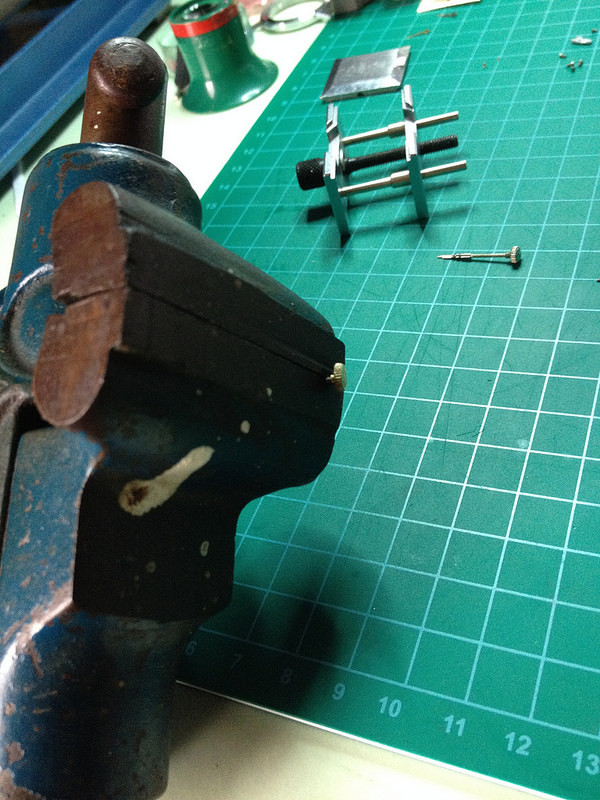

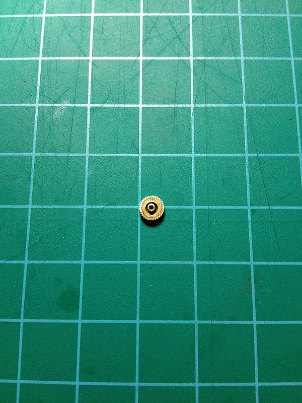

Zoals ik al eerder aangaf was mijn originele stift afgebroken, nou is dat niet zo erg maar er zat dus een afgebroken stuk stift in de kroon. Ik ben zeker een half uur bezig geweest om dit stukje eruit te krijgen maar niks hielp, ingeklemd met een pinvise, verschillende tangen noem het maar op. Uiteindelijk heb ik een bankschroef gepakt en het miniscule stuke dat uitstak succesvol tussen de bekken kunnen klemmen waardoor ik genoeg grip had om de kroon op los te draaien. Phfew…

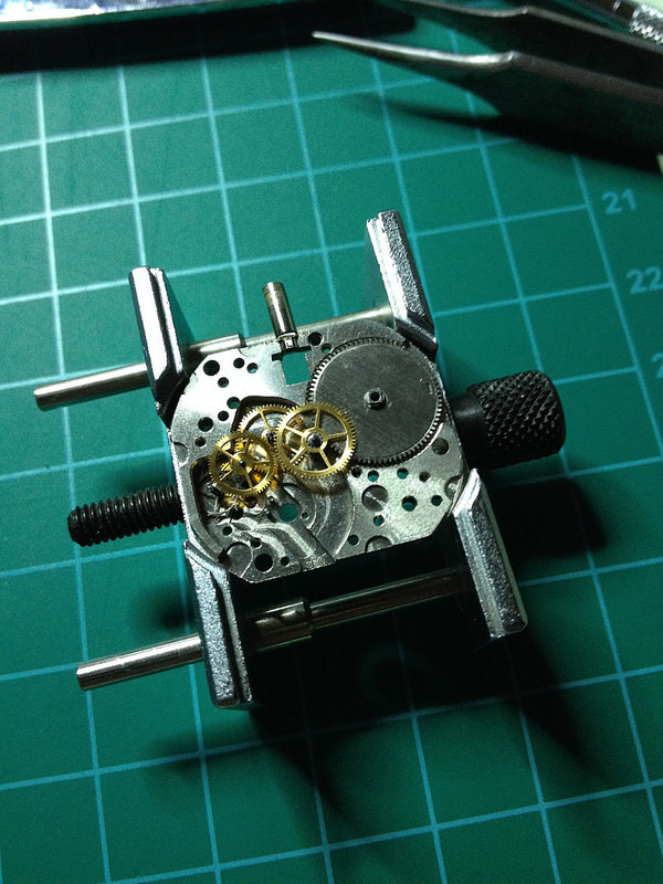

Plaats als eerst de veerton weer terug, direct samen met het centrumrad (denk aan de overlap) en daarna de raderen.
Het terugplaatsen van brug over het gangwerk is een beetje een gevoelszaak, als je dit vaak genoeg hebt gedaan dan valt op een bepaald moment alles van nature op zijn plek. Een belangrijke tip, als je de veerton een zetje geeft dan moeten alle raderen lekker soepel lopen. Als dat niet zo is dan zit een van de raderen waarschijnlijk niet goed in een van de stenen.

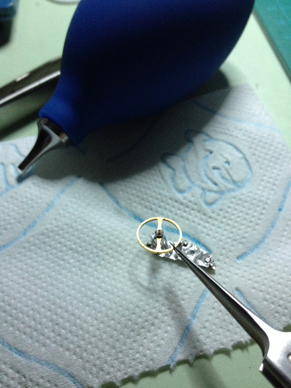

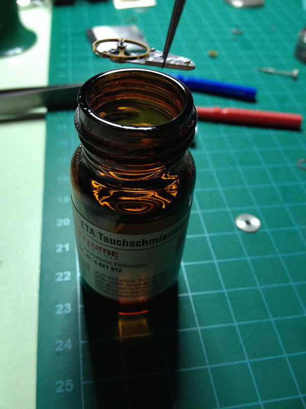

De balans krijgt een speciale behandeling, ik heb uit een voorraad Tauchschmierlösung, maar de gangbare term is one-dip wat een smeermiddel is voor spiraalveren, even kort indippen is voldoende.
Leg de balans daarna op zijn rug op een stukje papier, houdt met een pincet het balanswiel iets omhoog en blaas met een pompje daarna de balans weer een beetje droog (daarna een kwartiertje laten drogen).

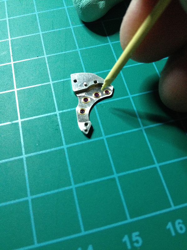

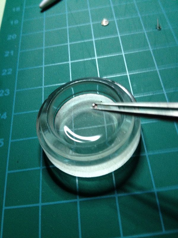

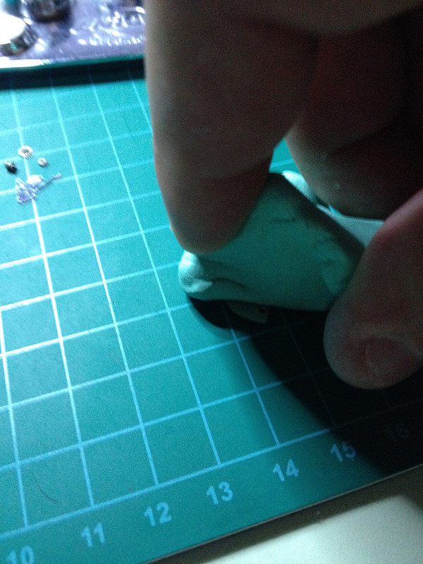

Je kunt een balanssteen oppakken met Rodico, en deze daarin in beide delen uit elkaar dwingen. Maar soms wil dat nog niet, in dat geval kun je de steen laten vallen in een bakje wasbenzine dan laat deze meestal direct los.
Het is heel belangrijk dat je de beide delen heel goede reinigt, ik trek ze geklemd in een pincet door Rodico net zo lang tot ze super schoon zijn. Daarna plaats je een klein druppeltje 9010 in het midden van de deksteen en zet je de andere helft er op om er weer een balanssteen van te maken.
Goed als je dat allemaal hebt gedaan en je de stenen hebt teruggezet dan begint het uurwerk meestal vanzelf al te tikken.
Op de Timegrapher ziet hij er nu al een stuk beter uit, een van de stenen op de platine bleek net te weinig olie te hebben gehad en dan heb je wel een mooie platte lijn.

Met Rodico maak je vervolgens de wijzerplaat schoon voor zover dat mogelijk is, dit is redelijk veilig en vooral bedoeld voor het verwijderen van haartjes, stof en los vuil. Helaas zijn veel wijzerplaten over tijd gewoon aangetast en dat is helaas gewoon niet te fixen.

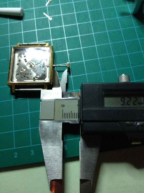

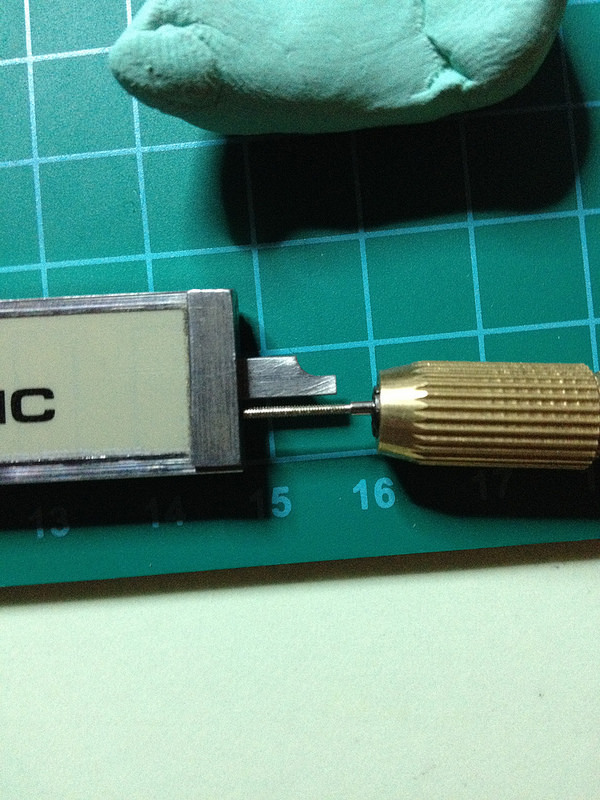

We zijn nu een heel eind maar er rest nog een issue, we hebben dan weliswaar een stift die lang genoeg is maar deze is ook gewoon te lang.
Plaats de kast terug, druk de kroon in tot zijn rustpositie en gebruik de schuifmaat om de overtollige afstand op te meten.
Uit de achterkant van de schuifmaat steekt nu een deel dat precies even lang is als dat wat je hebt gemeten. Klem de stift in een pinvise en draai de kroon er af. Maarkeer de afstand die er af kan, en knip deze er met een stevige tang vanaf.

Het horloge is nu klaar, vooralsnog op een Eulit Perlon band loopt hij nu weer als een trein!
Schroom niet om vragen te stellen of laat vooral horen hoe jij iets anders zou doen, voor mij is elk horloge ook nog steeds een leerproces.
