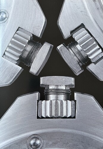

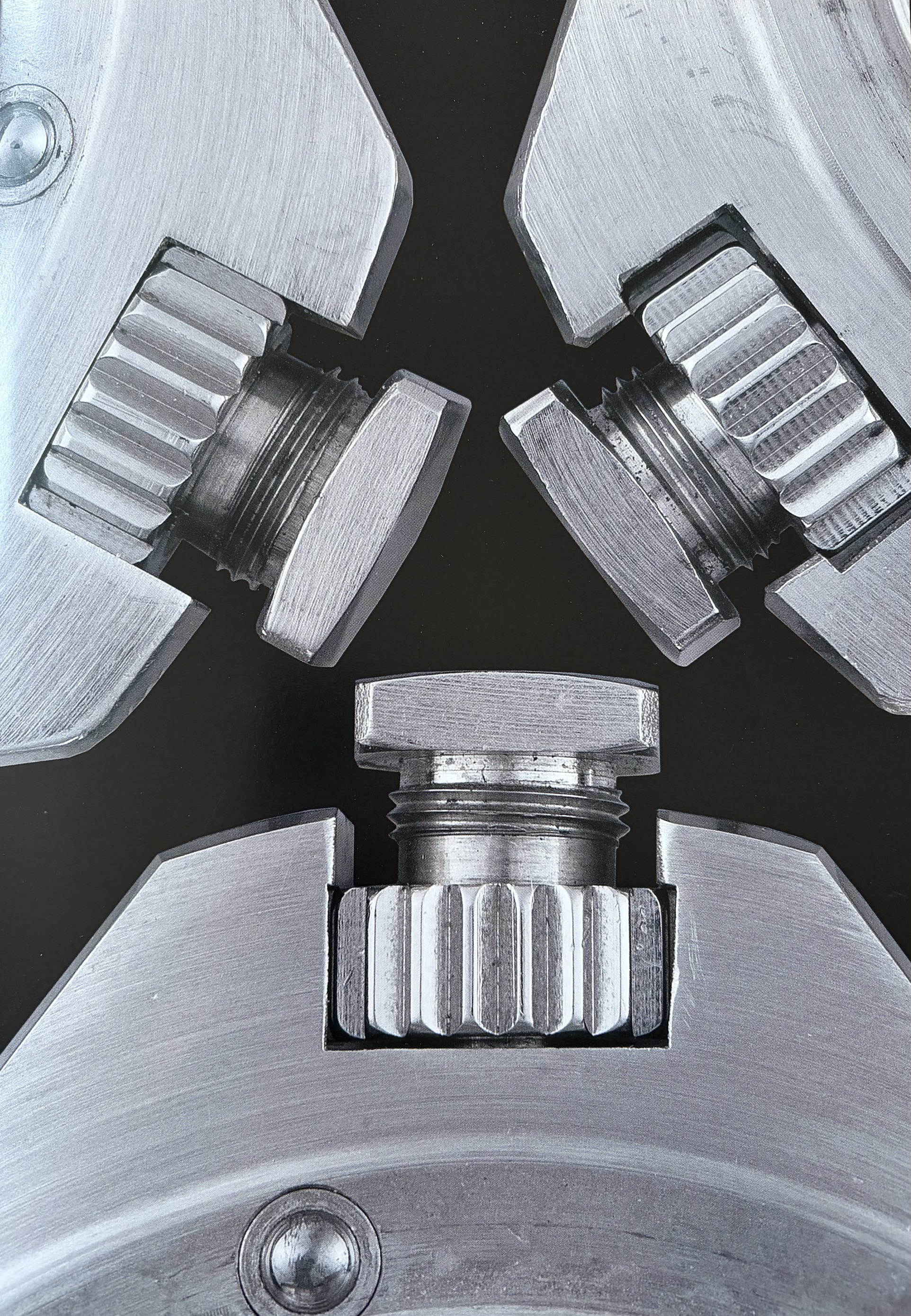

Aanvulling op de discussie C of U shaped kast bij de kroon:
De tweede foto is een foto van 3 PloProffen van de bovenkant genomen, waar de bezels vanaf gehaald zijn. Je ziet een U shape, een kleine C shape en een grote C shape.
Zoals ik uit de tekst begrijp is bij de productie van de C shape kasten te hoog geboord, waardoor het wieltje aanliep in de U shape. De producent heeft toen de kast met de hand bijgeschaafd waardoor de C shape is ontstaan.
