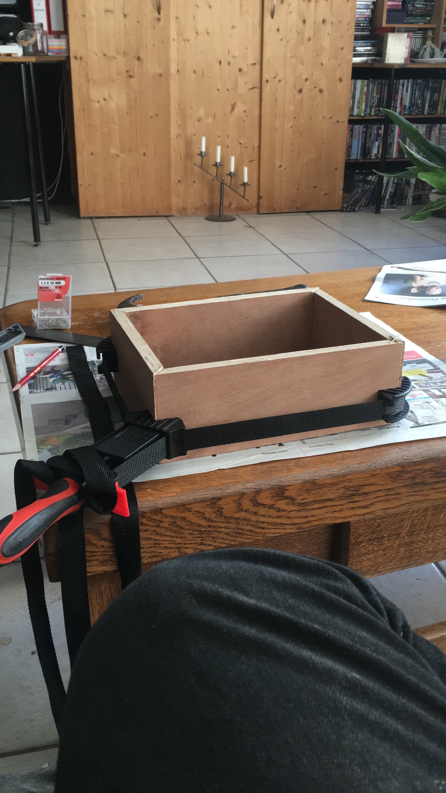

Daar ging ik, als totaal niet praktisch persoon naar de plaatselijke Hubo. Wat wou ik? Geen idee eigenlijk, uit eindelijk maar op goed geluk een grote plank multiplex en een smal plankje hout gekocht voor het binnenwerk. Ik begon met het makkelijkste. 4 zijkanten, een bodem en een deksel.
Dat ging makkelijk, mooie schuine randjes en met een paar spijkertjes en wat lijm aan elkaar.

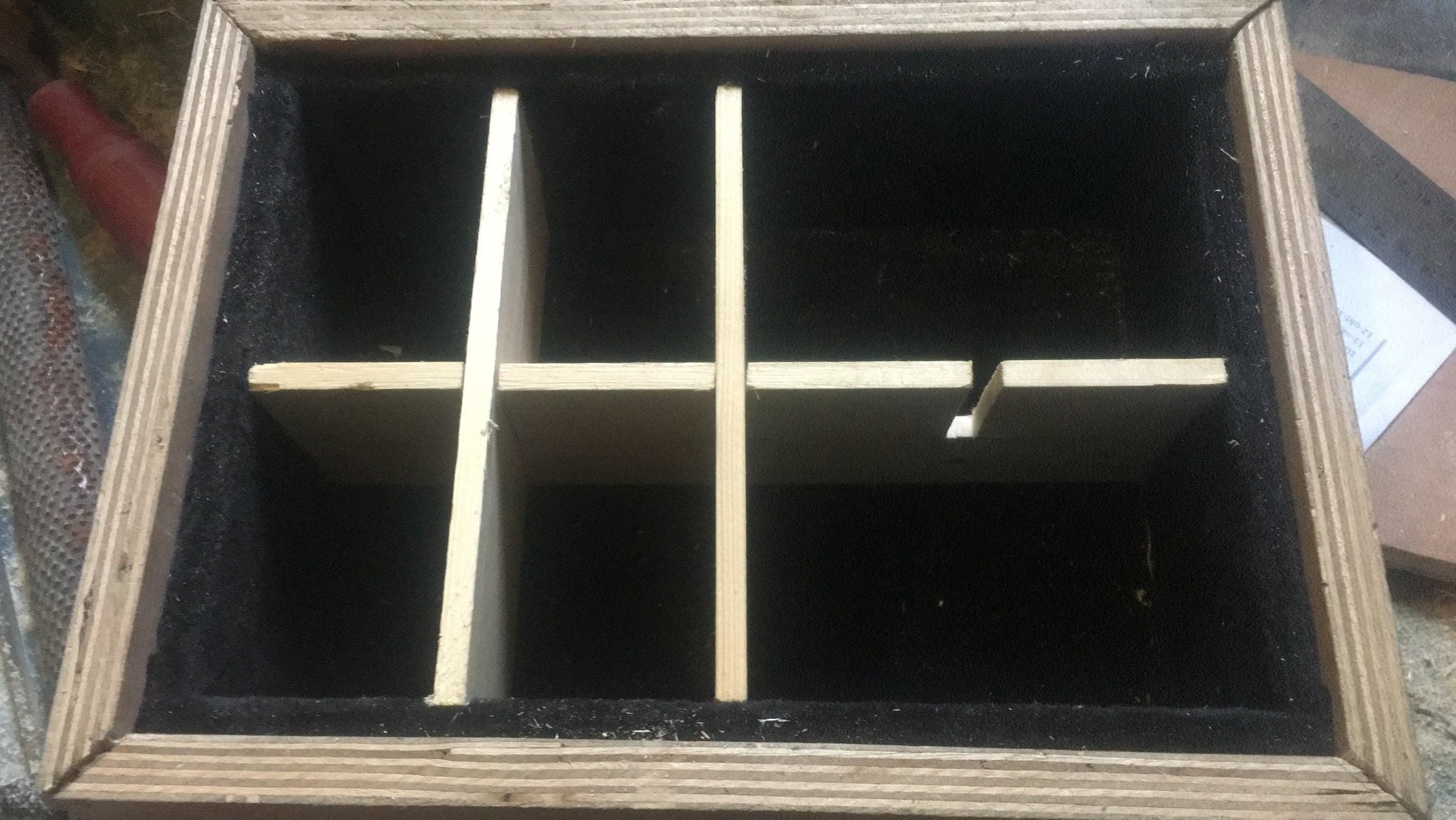

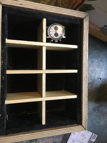

Tijd voor het binnenwerk, het plan was om met suède beklede binnenmuurtjes te maken, en ook langs de randen om de horlogebanden een beetje te sparen.

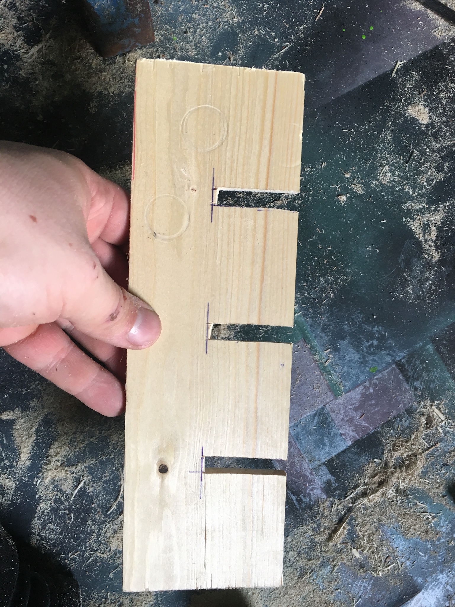

Ging nog redelijk makkelijk af! Met een mooie HFLE17 om de maat af te meten.

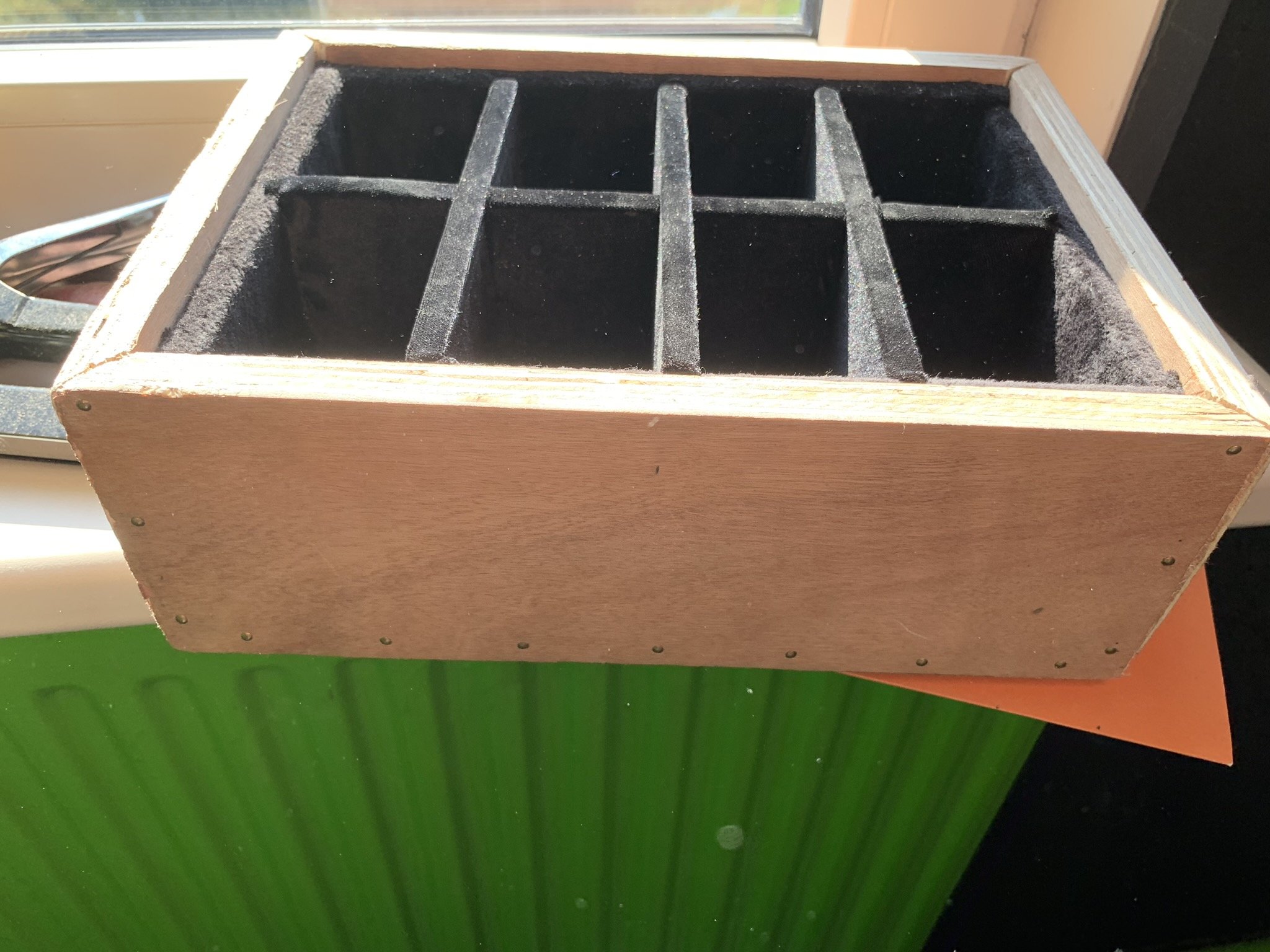

Het moeilijkste gedeelte was het bekleden van de binnenmuurtjes, ik heb twee keer de lange plank die in het midden door de kist loopt doormidden gebroken, maar uiteindelijk is het toch gelukt om het kistje met suède te bekleden door de stof vast te lijmen, aan de onder en zijkanten vast te nieten en dan de plankjes met wat agressie (en met beleid) in elkaar te timmeren

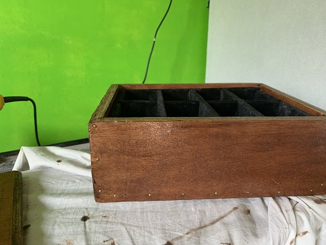

Een klein lakje erop gesmeerd voor een wat mooiere look:

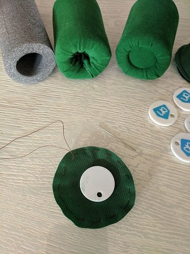

En toen kwam er nog een hekelpuntje, hoe ga ik eigenlijk de horlogekussentjes maken? Uiteindelijk heb ik nog een lijn van dat ‘schuimachtige’ stoelvulling gevonden, voorzichtig op maat geknipt, suède erom gevouwen en aan de onderkant dicht genaaid.

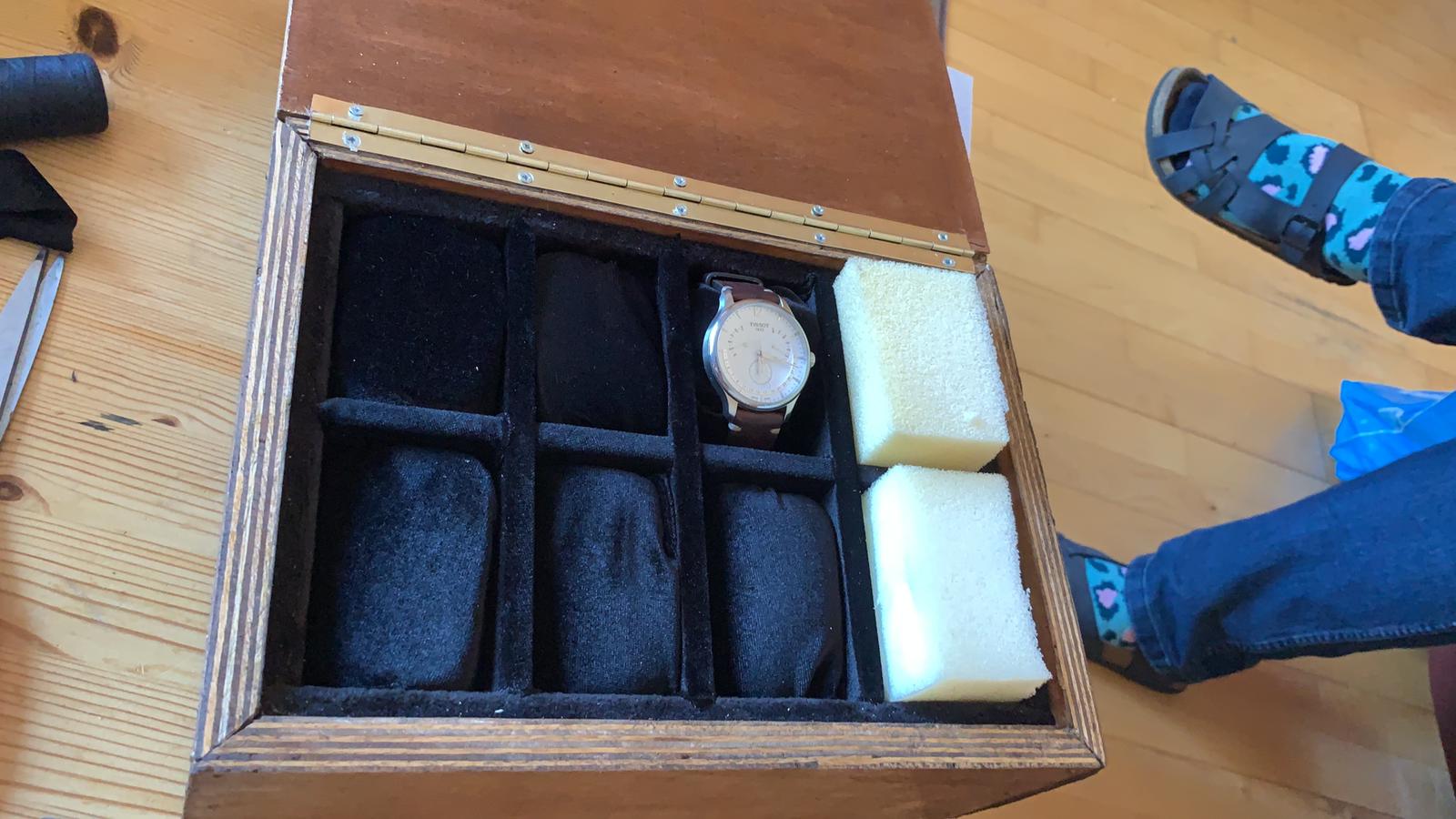

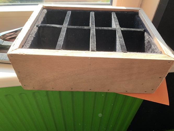

En daar is hij dan! Het afgemaakte kistje. Ooit wil ik de kussentjes nog vervangen voor kussentjes van een wat harder materiaal, maar dat zien we later wel.
En dan nog even een bijna gevuld kistje…

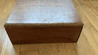

Edit: Ik heb natuurlijk ook op een bepaald moment het deksel eraan geschroeft. Dat heb ik met een simpel pianoscharnier gedaan zoals in het gifje te zien is. Verder excuses voor de rommel qua foto’s, ik heb alles vanaf mijn telefoon geschreven en dat hielp niet echt mee
