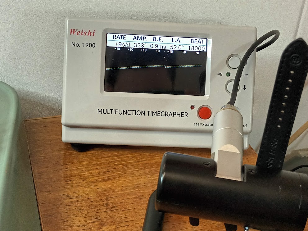

Soms lees ik “het moet lopen binnen de 10 seconden”, als je dan een kast vol NOS wisselstukken zitten hebt - heb ik niet - dan kan dat, in het andere geval moet je soms toch enige afwijking toestaan. Het gaat erom dat je de afwijking zo klein mogelijk maakt op verantwoorde wijze.

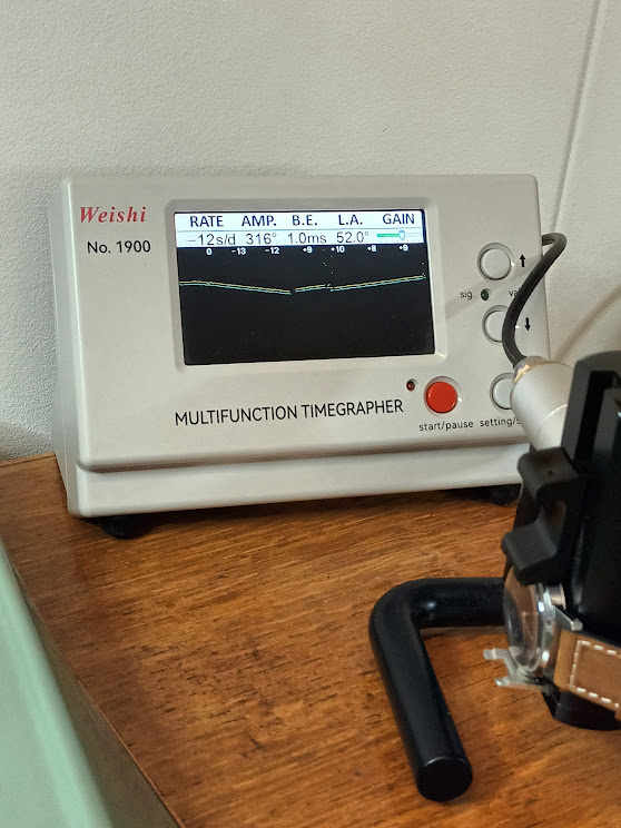

voor deze diastar heb ik het getimed, wel maar 1 dag nu, en ik heb een afwijking van 25 seconden. daar kan ik wel mee leven als je de ingefreesde balansband in rekening brengt.

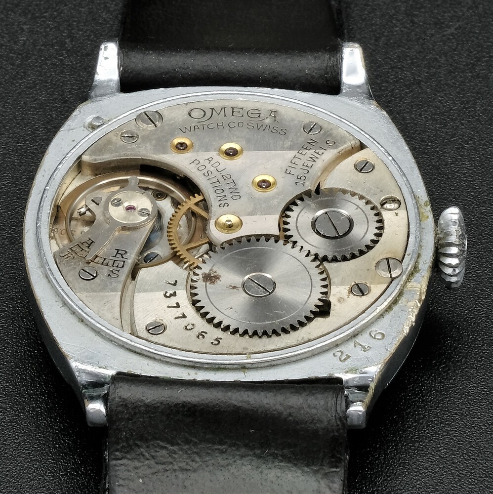

Daarvoor neem ik binnenkort een Omega 26.5 mee naar je toe :stuck_out_tongue_winking_eye:

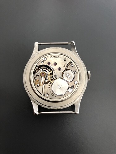

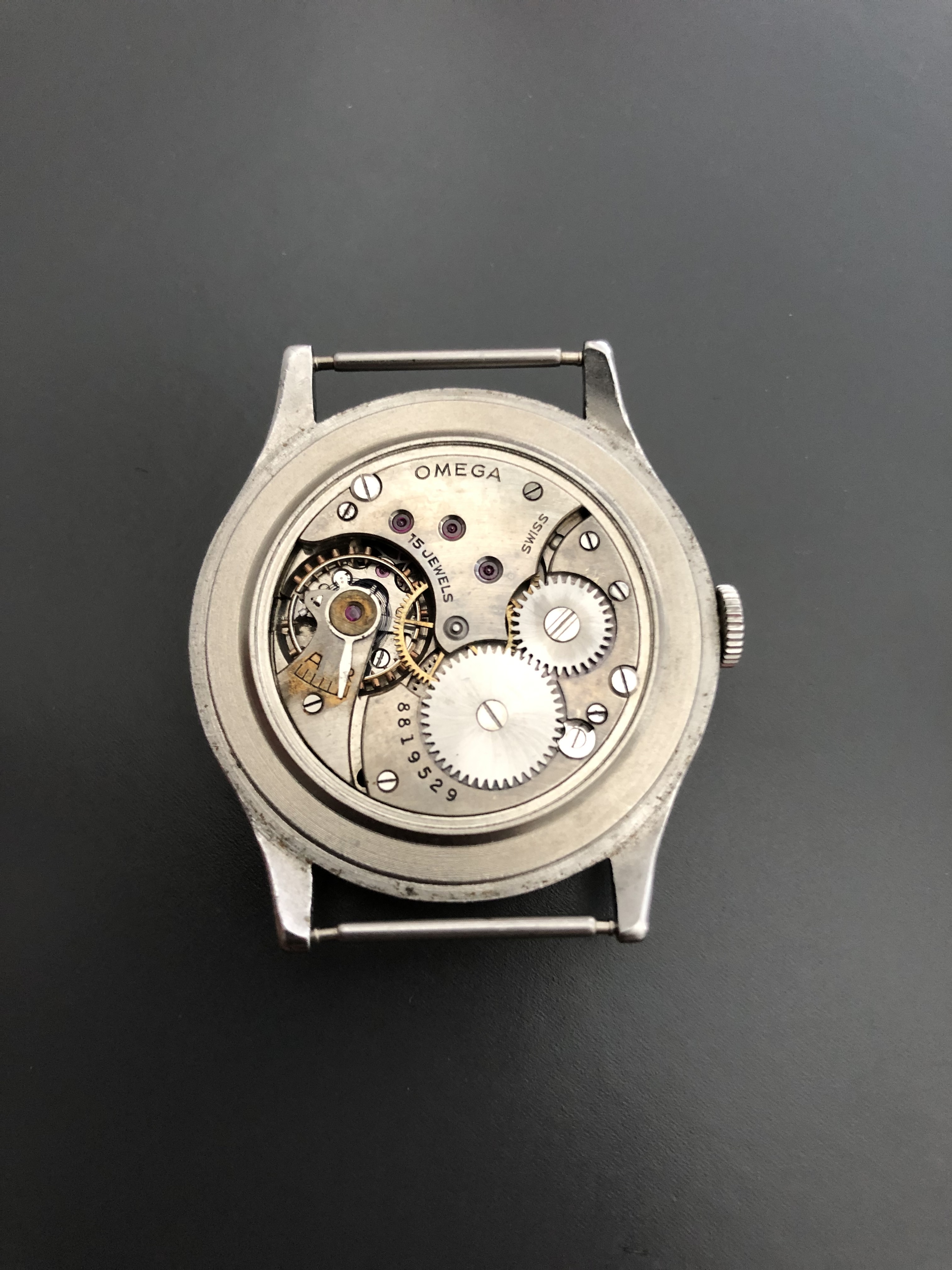

Haha hetzelfde horloge, maar een ander uurwerk.
Dit was het origineel:
Maar na het breken van de spiraalveer is het uurwerk vervangen door deze
Zou opzich wel leuk zijn als die weer teruggeplaatst kan worden in het origineel:

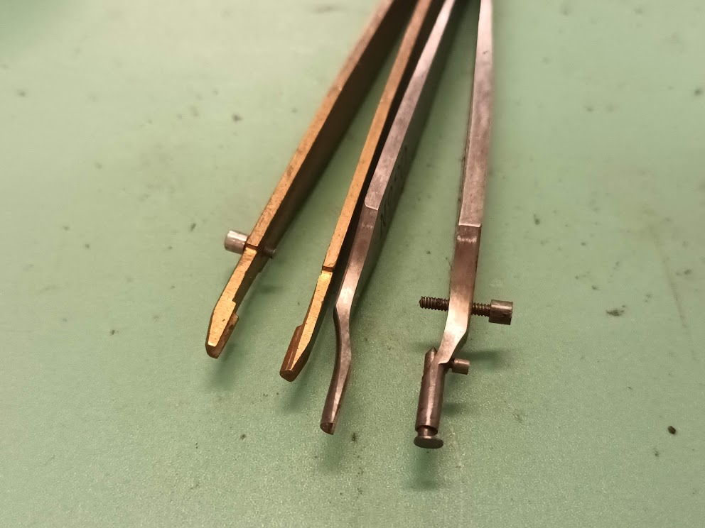

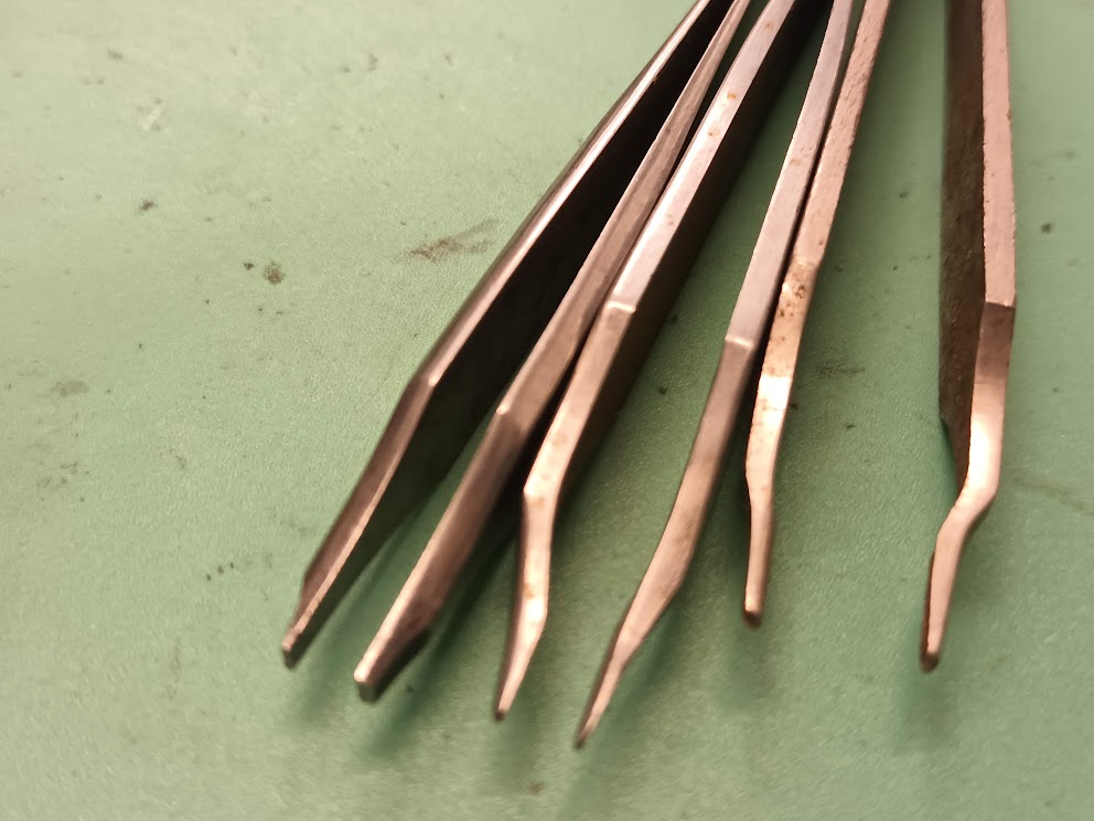

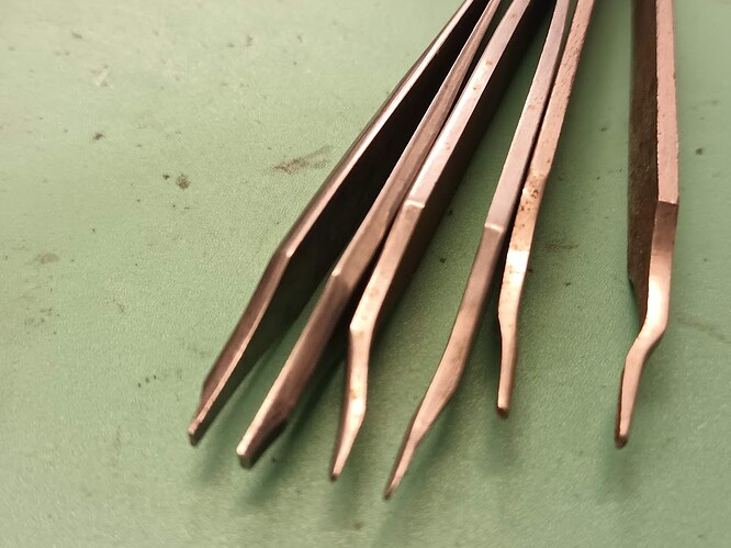

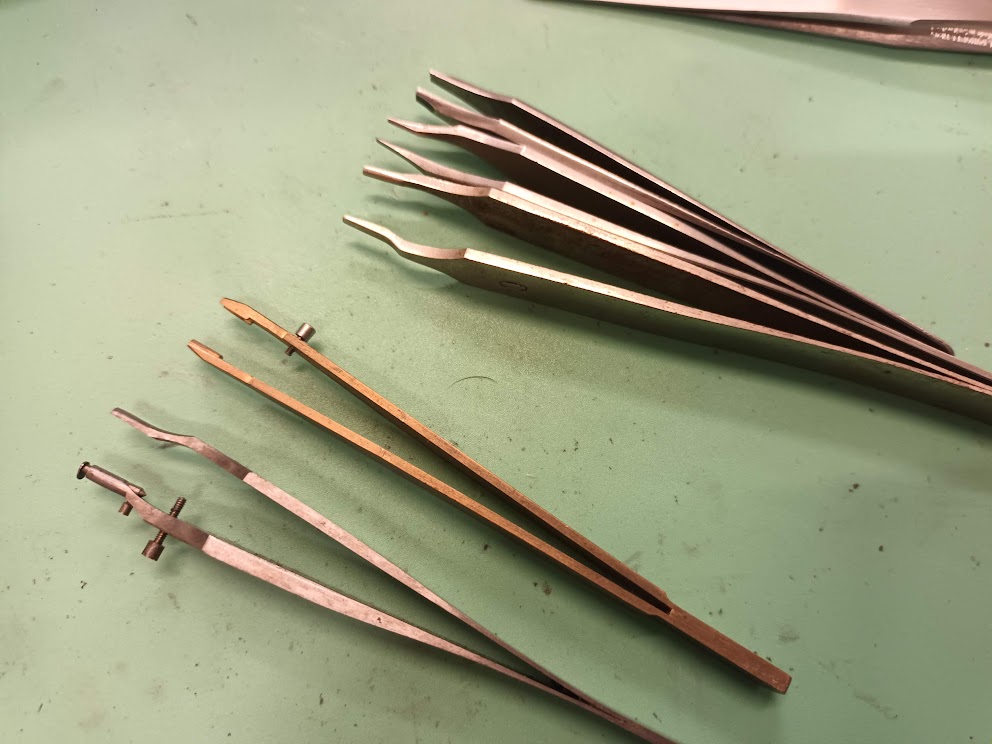

ingekorte breguetspiraal is niet simpel he: als die te kort is, dan moet allereerst de oude breguet bocht verplaatst en verwijderd worden. ik heb de tang om een nieuwe te maken maar de oude verwijderen dat is bijna niet te doen.
de onderste 2 zijn voor opwaartse bochten te maken. de bronzen heb ik zelf gemaakt, de stalen van leinen kwam nadien. De bovenste 3 zijn om bochten in het vlakke te vormen. En van die leinen om de opwaartse bocht te vormen heb je verschillende maten, ben met de jaren enkel deze tegengekomen en ik trek er mijn plan mee, maar vooral als ik van een vlakke een bregeut wil maken, een breguet bocht verplaatsen is ja niet easy. Als mijn tangen niet passen doe ik het met 2 nummer 4 pincetten via torsie, maar opnieuw de opwaartse bocht verwijderen is in dat geval nog steeds een onoverkomelijk iets

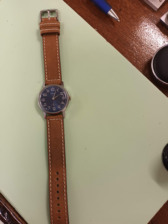

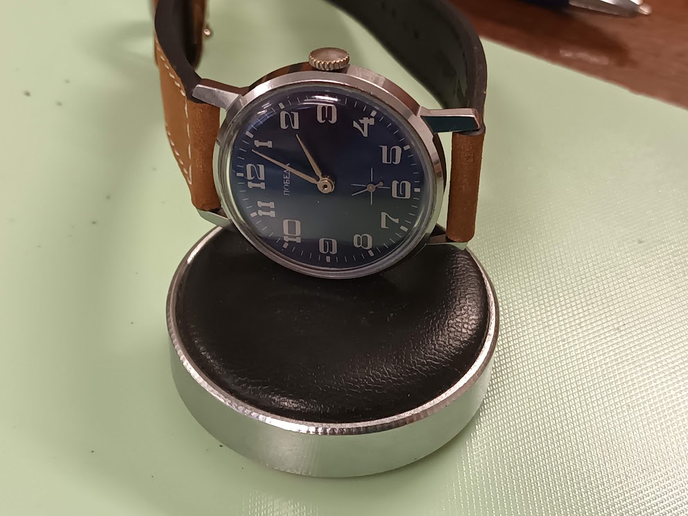

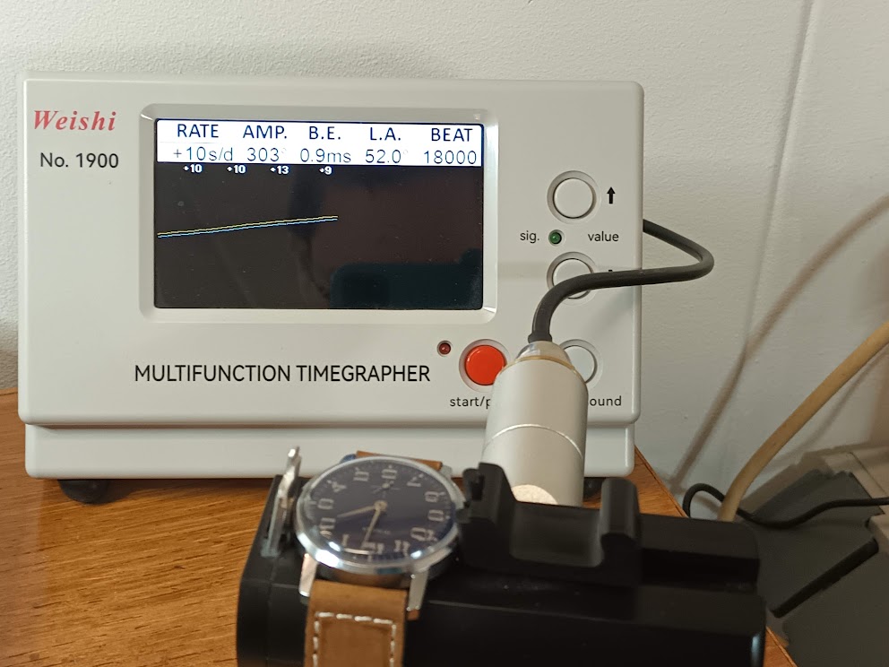

de eerste van 2024 en zoals meestal een blauwe want dat is de favoriete kleur :slight_smile:
We hebben zo een traditie sinds een paar jaar: om 23h op 31 december gooien we eentje uit mekaar die in de “hopeloos bak” zit, we kuisen die nog op de 31ste en dan lekker klinken met mekaar en de 1ste januari van het daaropvolgende jaar herstellen en monteren we het hopeloze geval dat anders sowieso niet gered zou geweest zijn.
Het was dit jaar niet anders: een pobeda met 2602 mechaniek in, blauwe plaat en eigenlijk helemaal naar de verdoemenis. Hij is klaar en zo eentje liefst niet meer tot 1 januari 2025. Spiraal verbogen en begaaid, 9,8 beat error, rubis kapot, 1 anker palet los, …
blauw blauw blauw we love blauw HAPPY NEW YEAR AAN ALLEN
Pfoe, klasse. Die spiraal zo goed terugkrijgen, dat zie ik mijzelf nog lang niet lukken :smile:

Waarvoor gebruik je de oliegever bij het spiraal plooien?
Dank je voor je reactie en dat van die spiraal, dat vond ik zelf ook. Ik vond het al heel wat, dat ik zelf uitvond, waar het probleem lag. En dat ik het kon fixen…

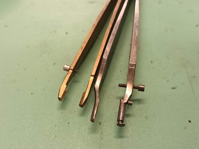

overal zal je lezen om dat te doen met 2 nummer 5 pincetten. Ik gebruik in de plaats een 5 om de spiraal bij het buigpunt beet te pakken en een oliegever om te corrigeren door duwen (naar binnen dan wel buiten naargelang de verbuiging in het ronde) omdat die ook dun is, stevig is aan de punt en vooral die kan niet open knallen en andere verbuigingen teweeg brengen
de 5 die ik gebruikt heb om de spiraal op het buigpunt beet te pakken - dat zie je niet op de foto - is een 5 die ook al een paar keer aangeslepen is. ik vind de nummer 5 pincet an sich die nog niet aangeslepen is geweest veel te dun en te zwak om te gaan plooien en buigen, vooral bij een wat stuggere spiraal. Dus doorgaans neem ik een 5 die al wat aangeslepen is gecombineerd met een oliegever.
als ik ga torsen om buigingen in het vlakke te corrigeren, durf ik zelfs 5 te nemen in combinatie met een 2 om te torsen omdat de 5 of de 4 doorgaans te zwak zijn om te torsen. Wel een beetje uitkijken als je een dikke pincet neemt dat je geen verbuiging in het ronde veroorzaakt door de dikheid ervan.
